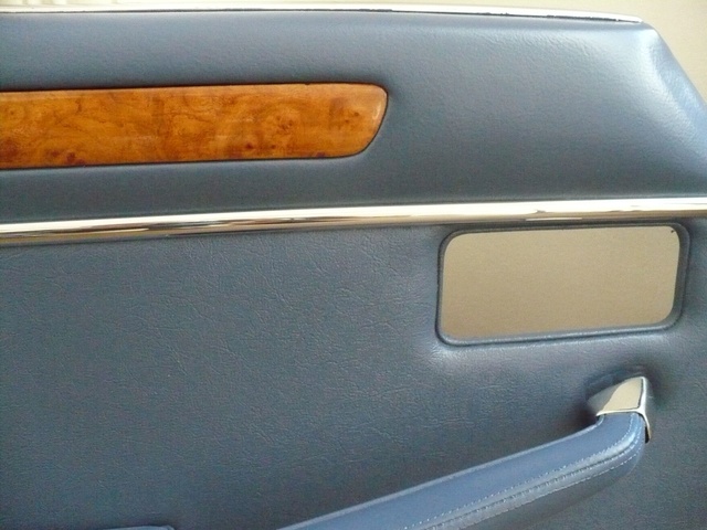

Allez, assez rigolé, on retourne sur le coupé XJ-S.
Les garnitures de portières ont pris l'eau et ne sont plus très fraîches.
J'ai trouvé deux garnitures en état correct mais en conduite à gauche, ce qui demande quelques modifications pour passer les réglages de rétros sur l'autre portière.
L'échange LHD-RHD nécessite de modifier la partie haute des garnitures. La solution la plus simple a consisté à séparer et échanger ces parties.
La ligne de jonction est cachée ensuite par la baguette chromée.
J'ai profité de l'opération pour modifier la couleur d'origine, un bleu nuit qui assombrit l'habitacle. Après quelques essais, Le résultat est très bien, la garniture en moquette est nettoyée et j'ai récupéré des grilles de HP chromées.
C'est le coloris que j'aurais choisi si j'avais eu l'opportunité (et surtout les moyens) de la commander neuve à Coventry en 1982. :lol:
Pour les amateurs, voici deux détails qui font, pour moi, le charme typique des XJ-S.
Les réglages de rétros bien sûr, comme quoi on peut se faire plaisir avec les détails, et le petit toit du haut parleur de portière, rajouté par un ingénieur british qui avait compris que la portière prenait la flotte! :roll:
