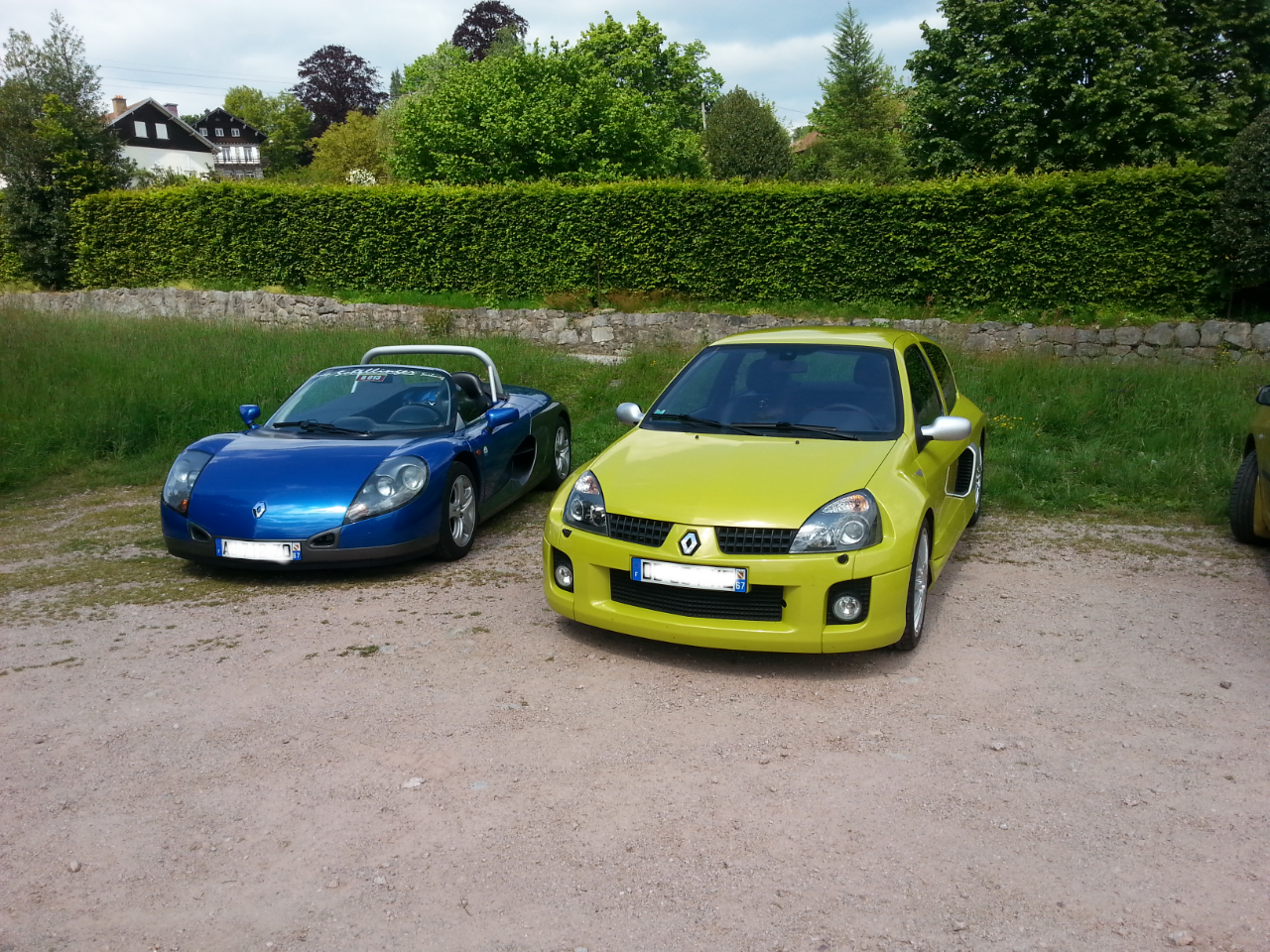

Envie d'aller me promener au lac de Gérardmer avec ma femme et arrivé sur place je me trouve en charmante compagnie.
Re: @ Présentation de JM16S
Effectivement, bel echantillon de produits exotiques. La clio est une rareté dans cette teinte jaune saturne ! A ne pas confondre avec le jaine sirius, rare mais connu!
C'est vrai quel en jette la Clito :shock:

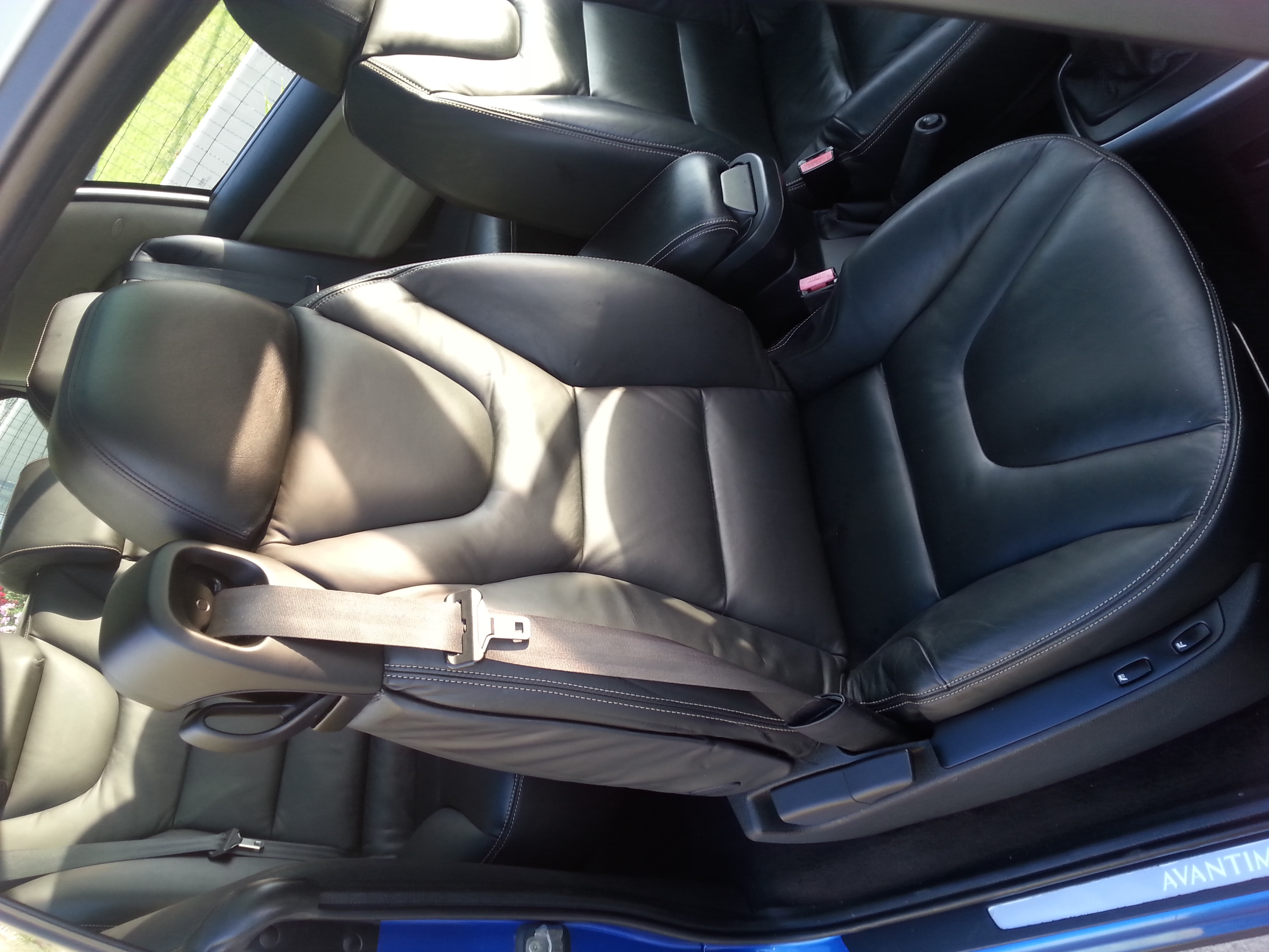

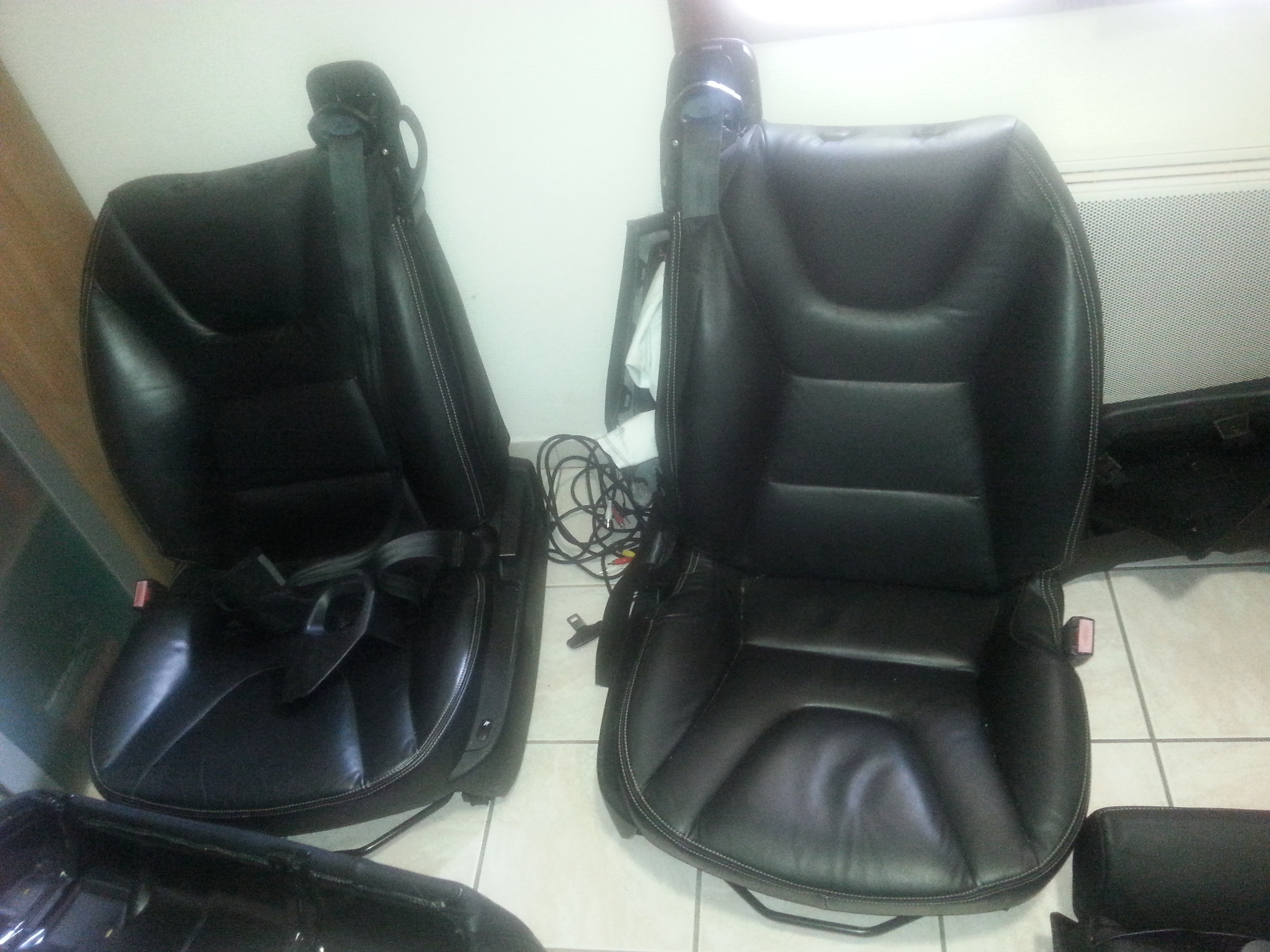

Voici quelques news. gros changement de prévu. Je vais dire au revoir à mes sièges cuir/tissus pour des beaux cuir noir avec surpiqures blanches. merci Fx :D
Avant leur montage il y a quelques petits détails à faire dessus. Autant en profiter tant qu'ils sont démonté. J'ai commencé par décaper et repeindre les habillages en plasti dip noirs. Ils sont tout poisseux et collant. Ayant des vieux sièges de Privilège sous la main je vais adapter les sièges chauffants ainsi que le réglage des lombaires électriques. Le câble pour rabattre les sièges sont détendus. Je vais réaliser des petites cales pour les retendre. Et bien sûr nettoyage et graissages des glissières.
Les appuis têtes avant sont adapté avec des écrans intégrés. n'ayant pas l'utilité je vais fabriquer un bouchon recouvert de cuir pour cacher les logements.

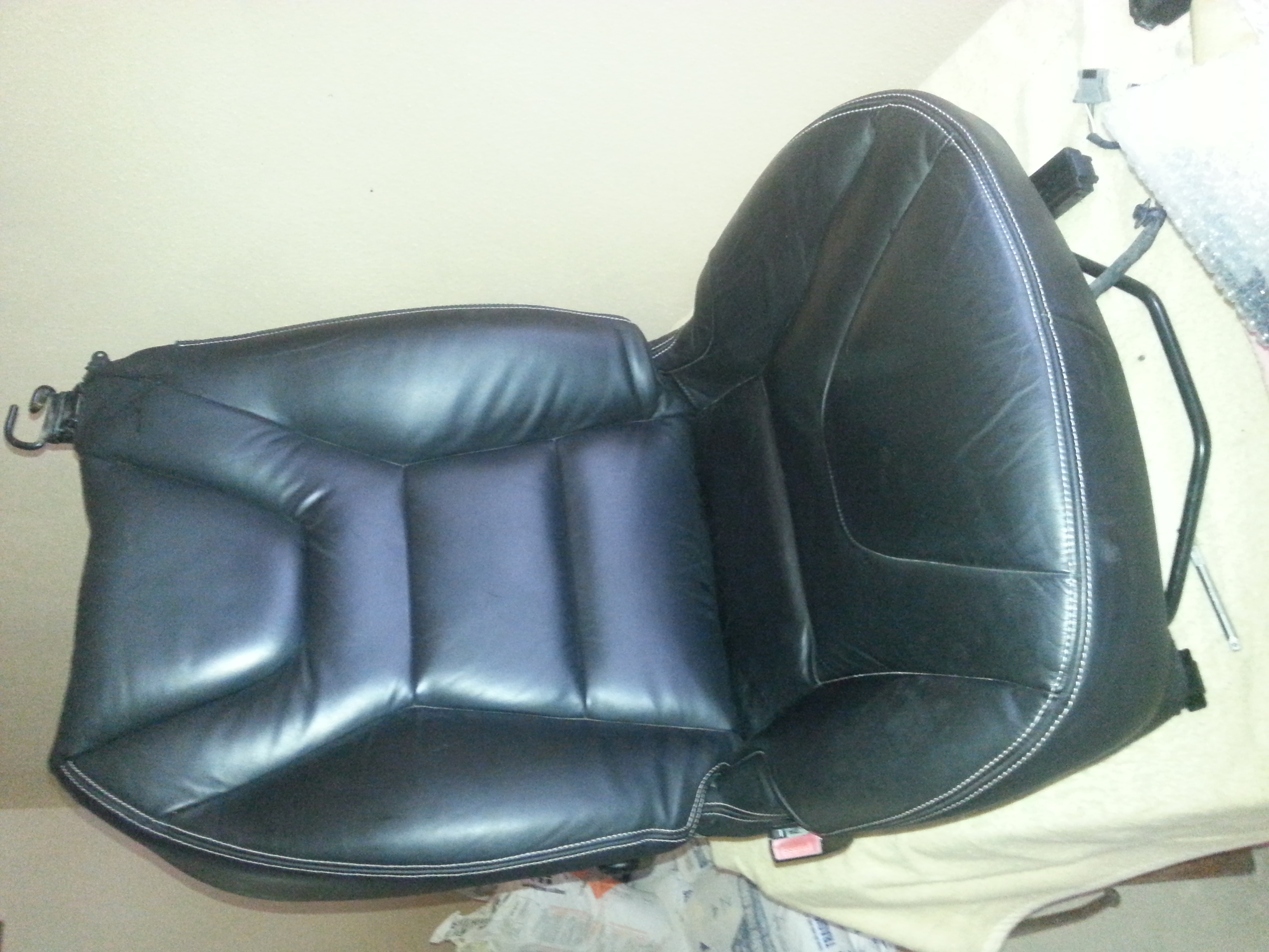

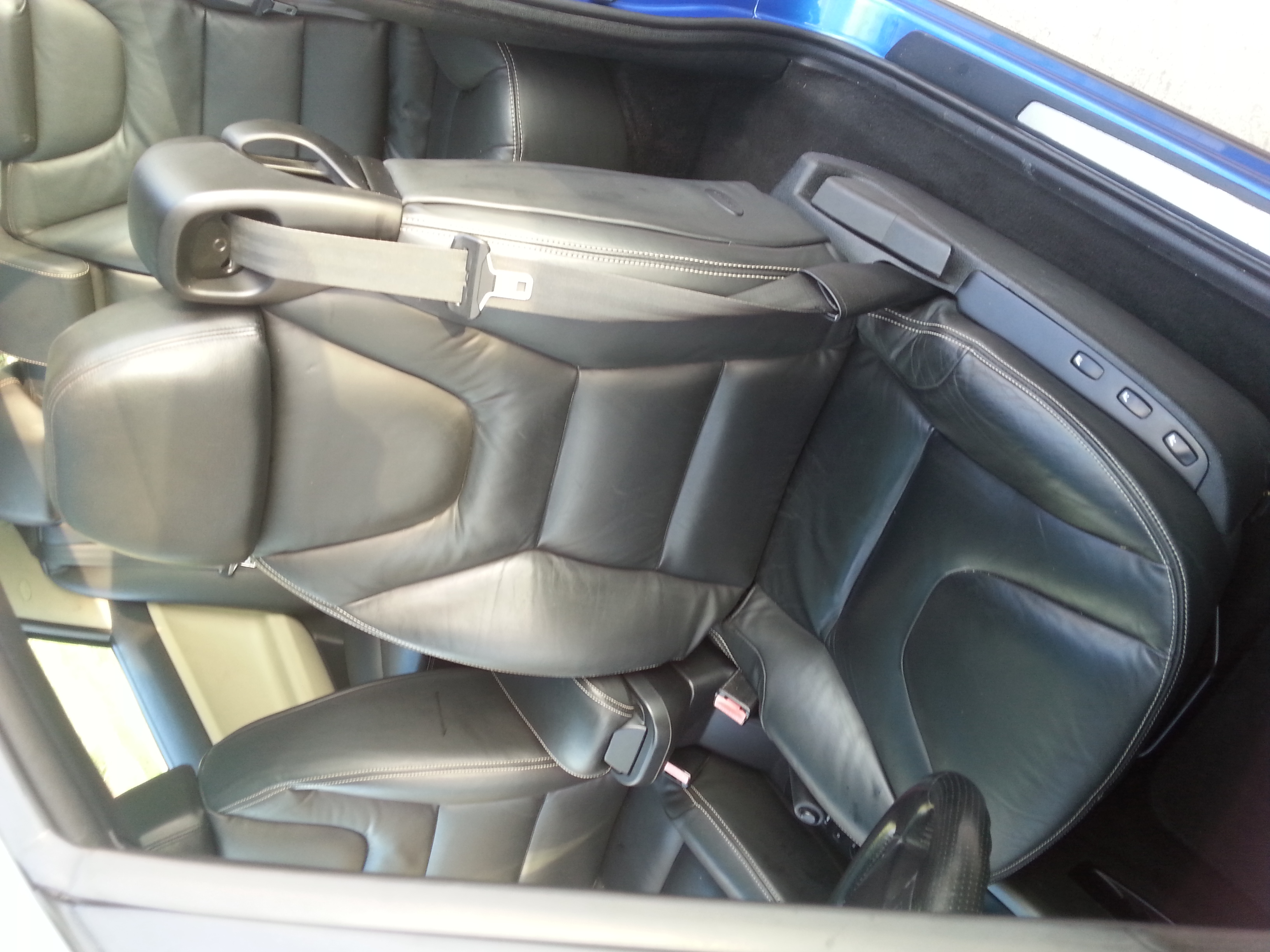

Reprise des hostilités aujourd'hui. Montage du siège conducteur. On a dehoussé les cuirs, installé les nappes chauffantes, puis recollé la mousse. Le tout a été remonté sur une structure de Privilège pour avoir les réglages des lombaires électrique et surprise il y a les vérins d'assistance sur ces structures.
Pour les coiffes je pensais que c'était olus compliqué que ça. Avec une simple pince à grillage et des agrafes à grillage ça va tout seul. Dimanche j'attaque le siège passager.

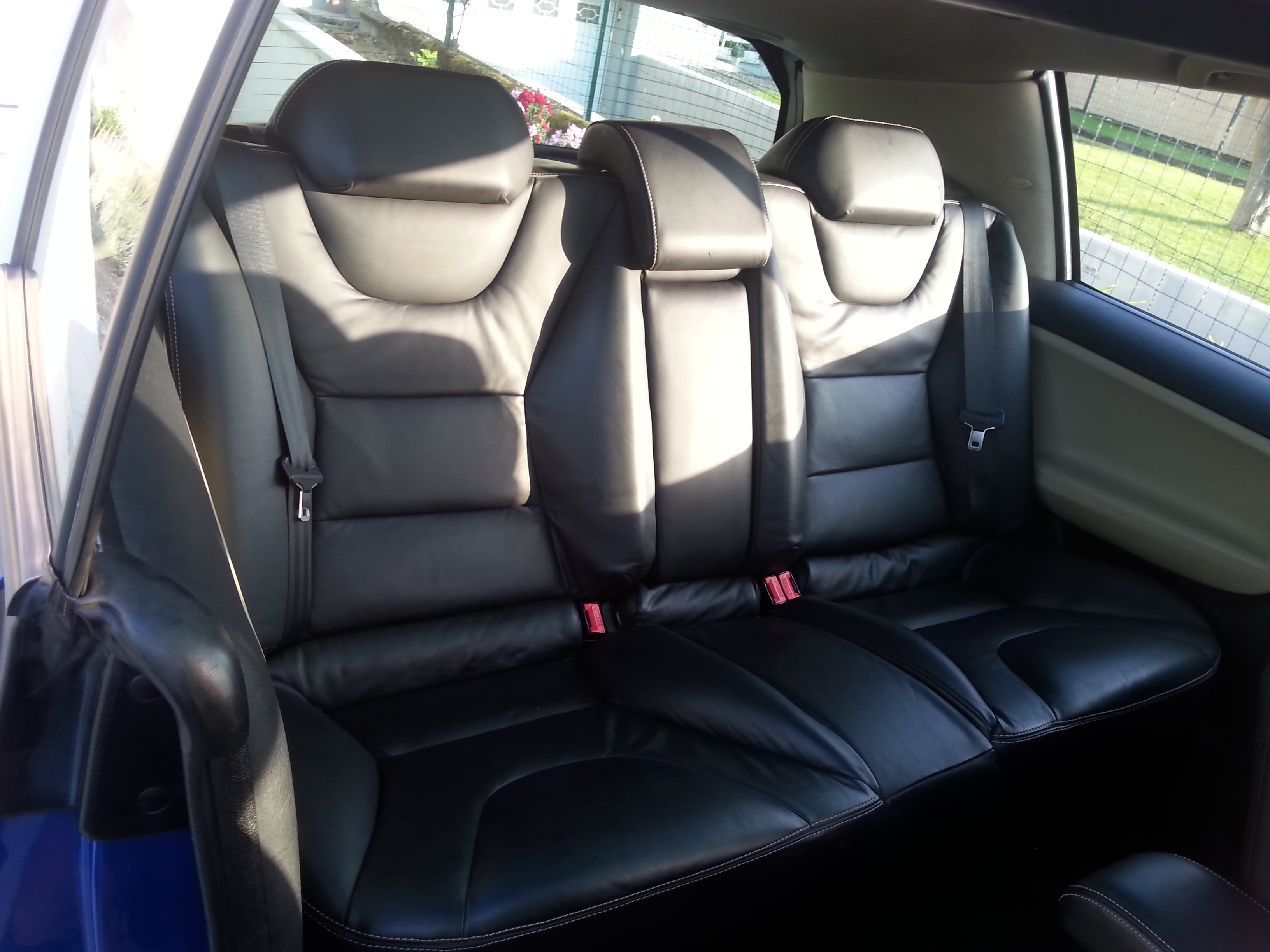

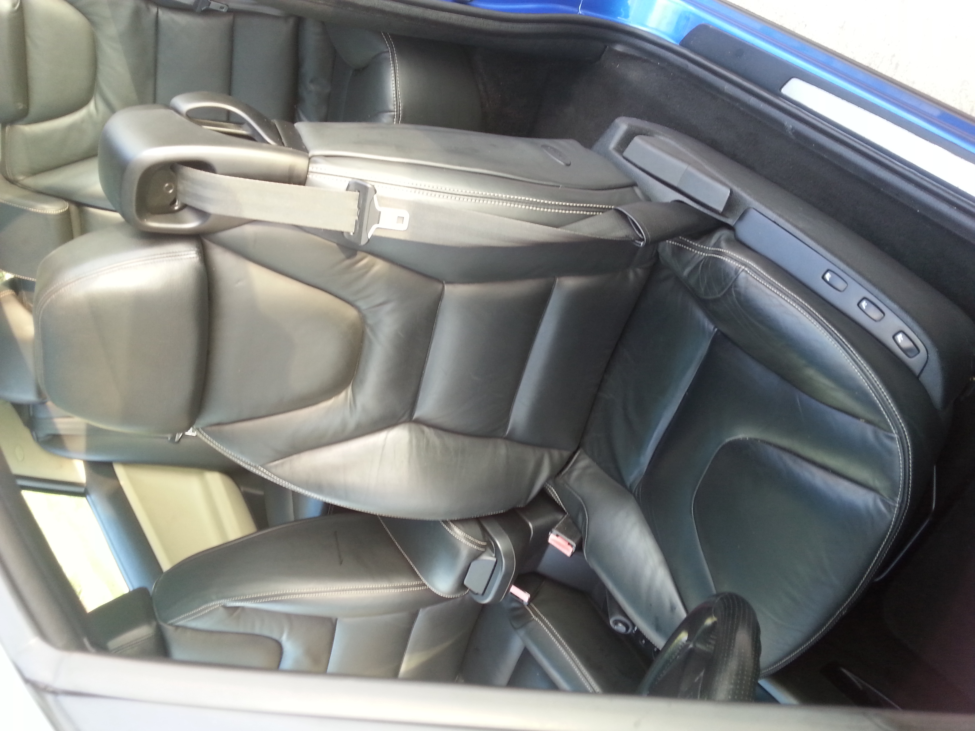

Les coiffes du siège passager sont prêtes avec leur nappes chauffantes. J'ai remplacé la mousse du dossier qui avait été abîmée par la ceinture. J'ai finis le ponçage des platines à boutons. Demain peinture !!! J'ai emmené chez le sellier les appuis tête pour qu'il rebouche l'arrière. Il me demande 30e par appui tête pour remplacer l'arrière avec du cuir.
Vendredi remontage des plastiques et des ceintures et montage dans l'auto !!! Ça devient bon !!!
Tadam !!!!! :D
