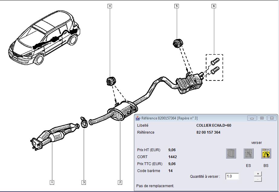

je change mon échappement ce we par une ligne inox MIJ Exhaust pour V6 (bientot plus de détails sur ma présentation)
j'ai trouvé les silent bloc chez nototo mais pas le collier entre les catas et la ligne
quelqu'un aurait il la ref dialogys ou un modèle équivalent pour l'avoir chez renault ?
si pas dispo chez renault, ou peut on le trouver ?
(le mien est trop abimé pour etre démonté et remonté)

voici la référence:

collier (82 00 157 364) acheté chez renault corbeil (91) ce matin
13€ - dispo sur plusieurs concessions, ou sinon sous 24h

orignal a écrit : 22 févr. 2015, 22:51 Pareil montage d'un joint métallique diamètre 60 de chez Norauto :wink: et pas de fuite :!:
est-ce que tu aurais la reference de ce joint? :)
Merci!

Je ne trouve pas non plus le silent bloc arrière (60 25 305 965, apparement ce n'est pas le meme que celui devant), sauf chez Renault à 55€ :shock:
Quelqu'un a un bon plan?

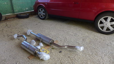

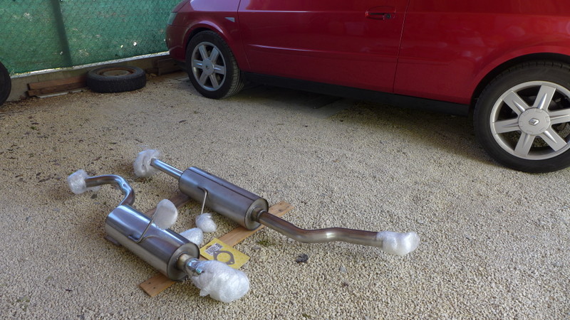

A mon tour de m'y coller. Echappement acheté en Angleterre jeudi dernier et reçu aujourd'hui. Yapuka :D
Messages : 3390
Re: Echappement inox V6
Beau :mrgreen:

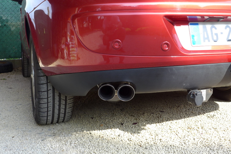

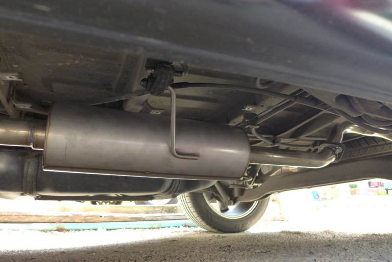

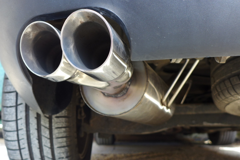

C'est posé, non sans mal....
Messages : 1864
Joli :!: et reste plus qu'une vidéo pour le son :lol: :arrow:
Non sans mal: c'est à dire :?: :roll:
Messages : 3390
Superbe :!:

ag17 a écrit : 04 juin 2019, 20:31 Non sans mal: c'est à dire :?: :roll:
Rien d'important mais il faut tordre, tirer etc...sur chaque patte des pots ou de la voiture pour aligner le tout :D
Messages : 1864
Merci de cette réponse, car en effet sur la vue du silencieux central accroché avec l'anneau élastique, il semble que celui-ci est en contrainte et qu'une torsion de la tige d'accroche l'aurait supprimée. A moins que cela soit judicieusement prévu et corrélé à l’allongement de la ligne à chaud :) ou tout simplement à une illusion d'optique pour être un peu taquin, voir juste la liberté de l'anneau sur ses deux points de coulissement ... :lol:

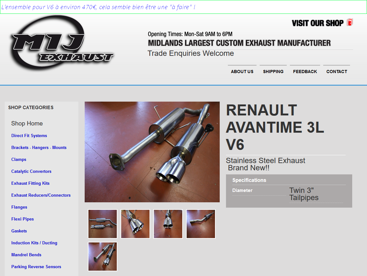

Bonjour Olivier86, est-ce que c'est celui-ci:
:?: ,à un tarif bien sympathique :!:
Il me semble que l'on doit pouvoir le monter aussi sur d'autres versions :?:
Olivier86
Messages : 259
Message par Olivier86 »
oui, c'est bien celui-ci. :wink:
Il existe également chez eux un modèle pour l'Avantime 2 litres turbo
Messages : 890
Très bon rapport qualité prix ce modèle British, j'en ai un sur l'Illiade depuis 2 ans. :)
