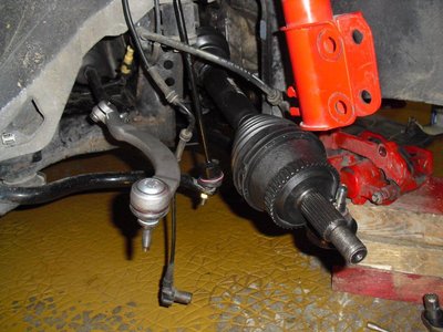

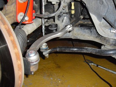

1/2 train avant droit
1/2 train avant gauche

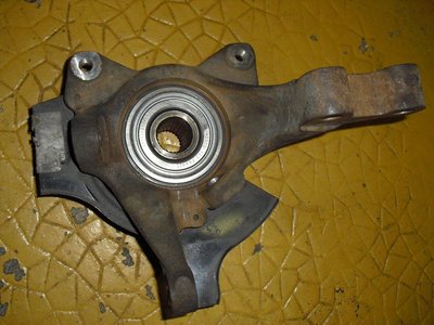

Nota : pour le cardan refait à neuf, je n'ai d'abord pas réussi à faire entrer le roulement intermédiaire dans son support... j'ai alors déposé le support et la biellette de reprise de couple (le Y)... pour rien en réalité, car en fait, il suffisait de gratter au cutter la peinture qui recouvrait la cage du roulement, et c'est rentré comme... bon, c'est rentré... :masque:
Le roulement neuf (SNR) posé par Avantime91 dans le porte-fusée ! (en effet, sans presse, ça semblait compromis...)

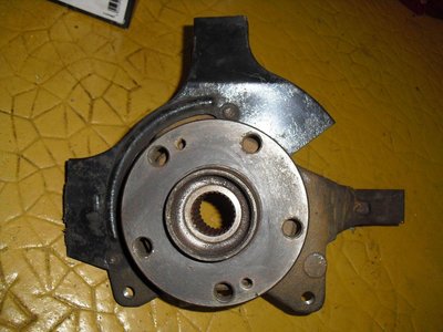

Le porte fusée côté face

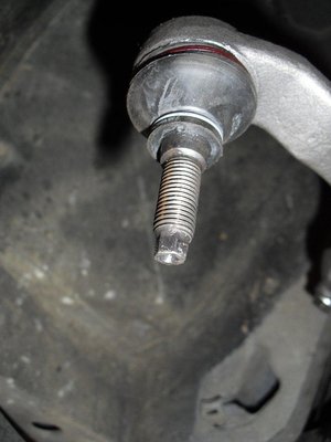

La rotule de direction de marque Delphi se termine par une empreinte alêne mâle... Pratique pour les démontages ! ça évite de tourner dans le vide... Rien à voir avec TWR et Moog... et c'est moins cher !

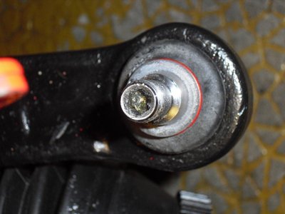

Idem pour la rotule inférieure du triangle : empreinte alêne femelle... (marque Delphi aussi)

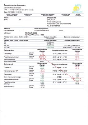

J'ai fait faire le parallélisme ce soir, le gars m'a dit qu'il n'y avait pas grand chose à corriger, que j'étais déjà en gros dans la moyenne avant le réglage... En gros, quand je lui ai dit que c'est moi qui avait tout changé, il m'a dit que j'avais vraiment bien remonté... 8)
Relevé mesures Avant/Après parallélisme
