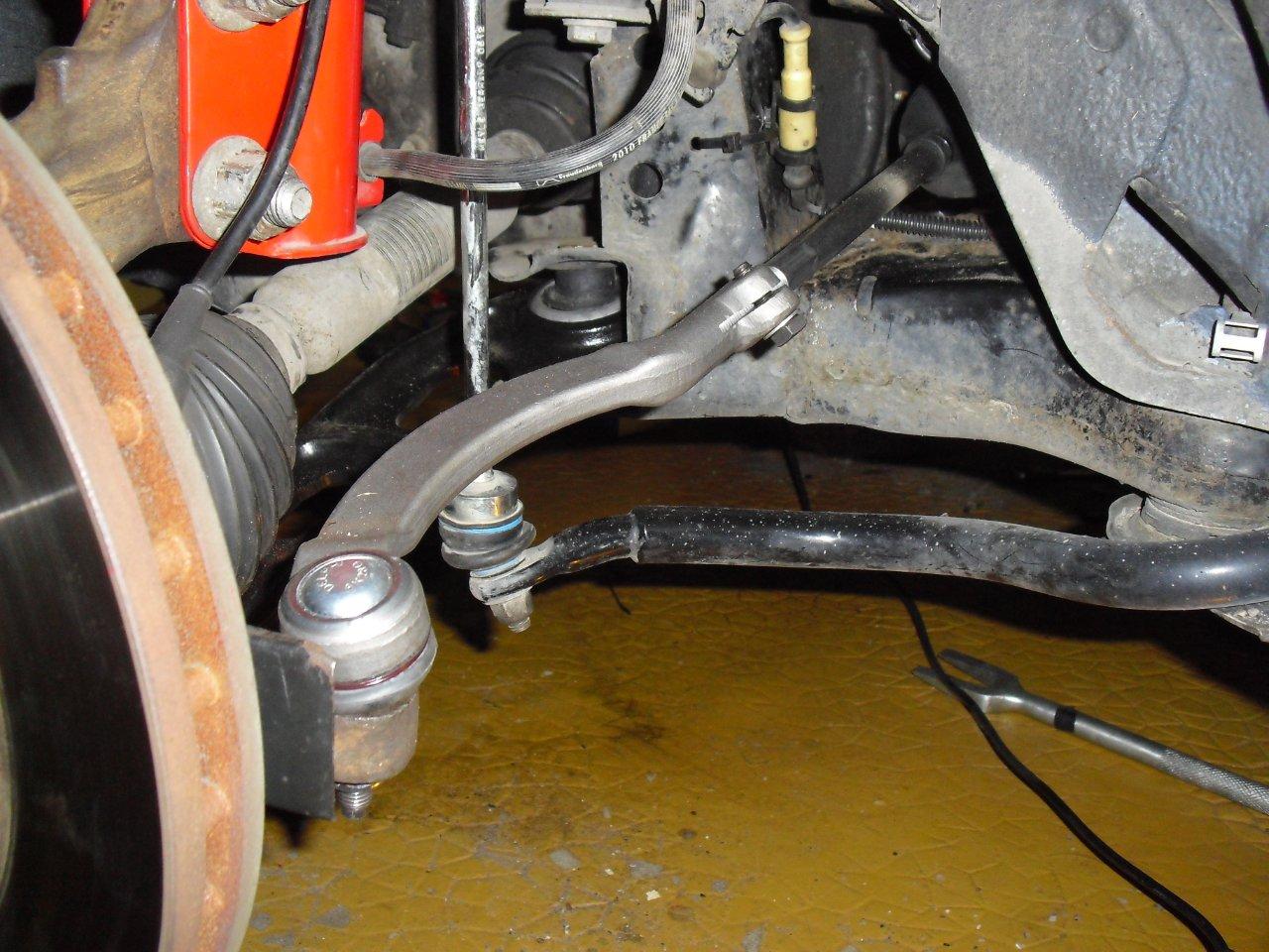

Allez, un petit tuto pour la biellette de direction : [PDF]Remplacement des Biellettes et rotules de direction

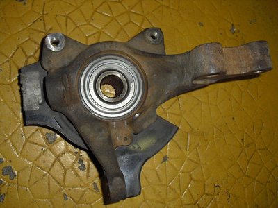

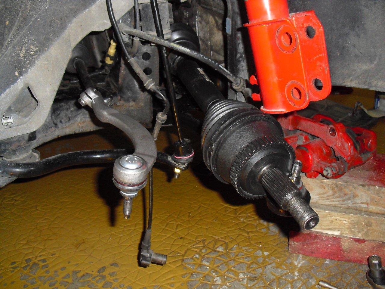

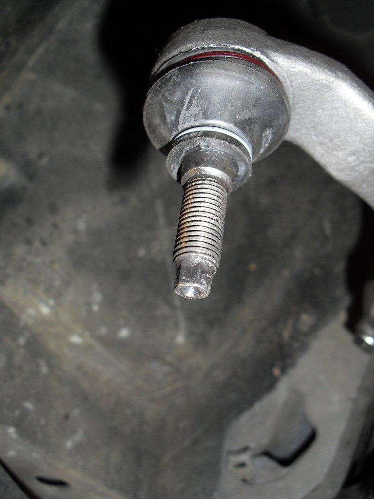

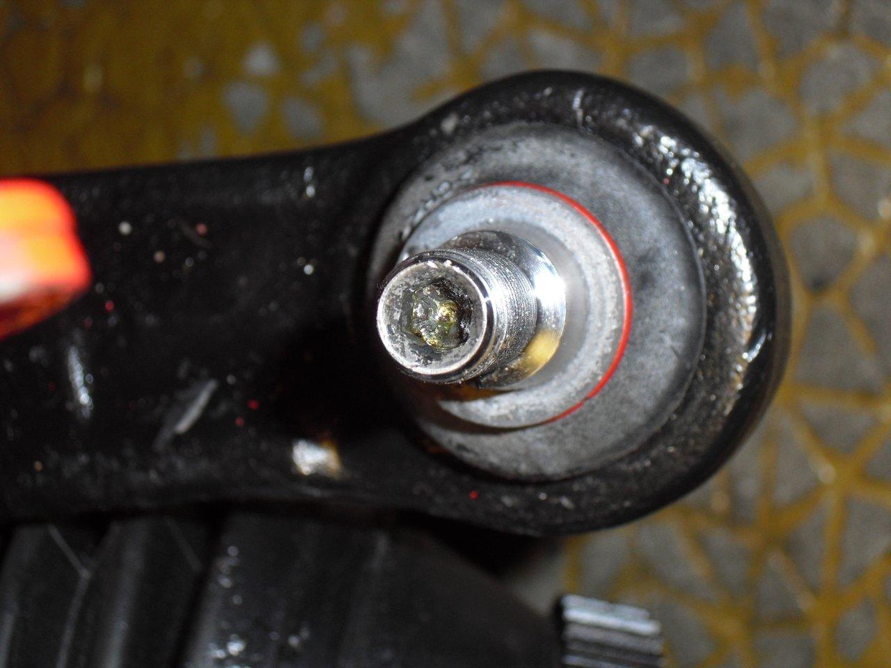

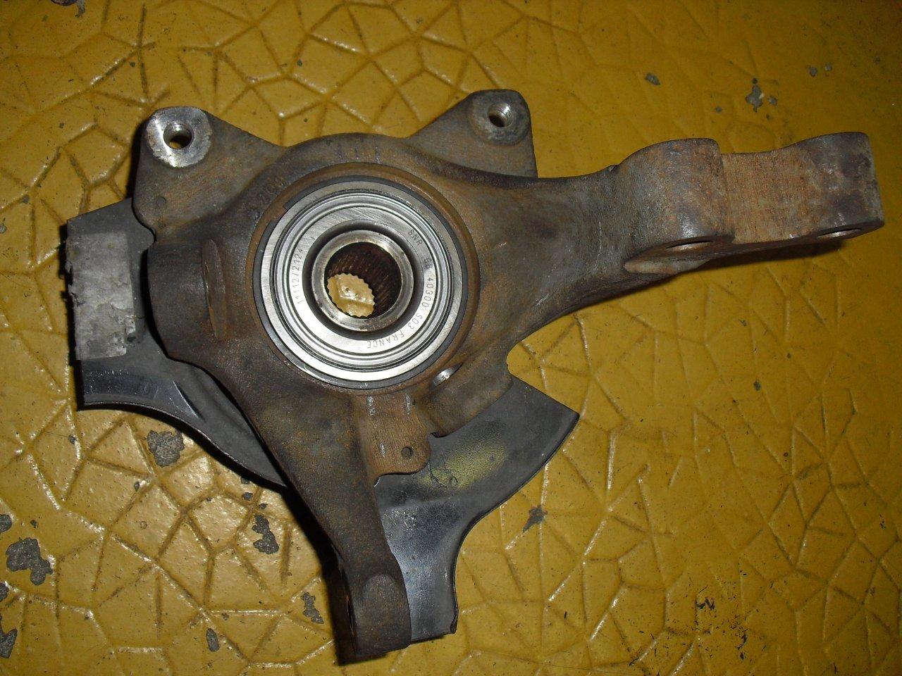

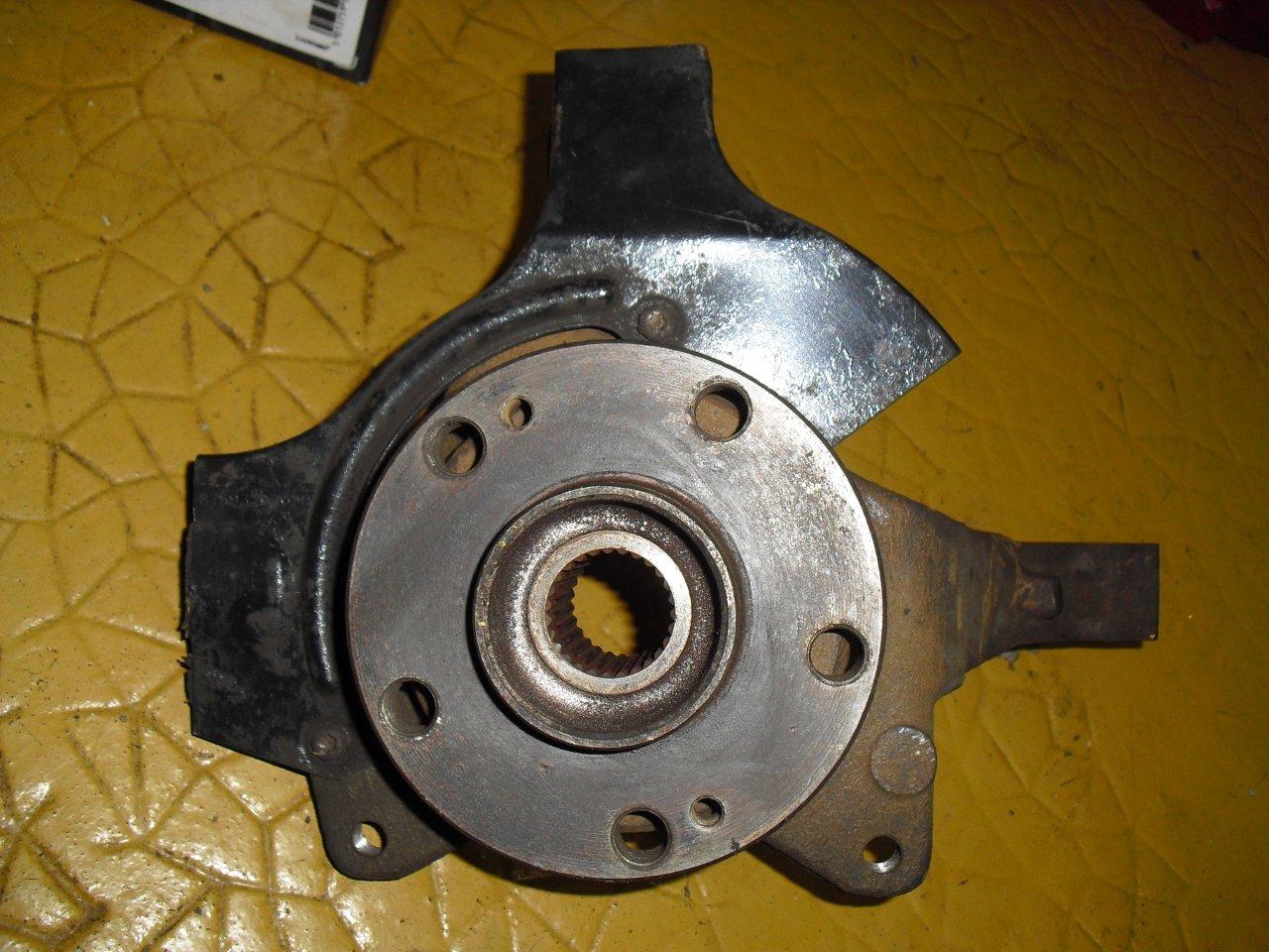

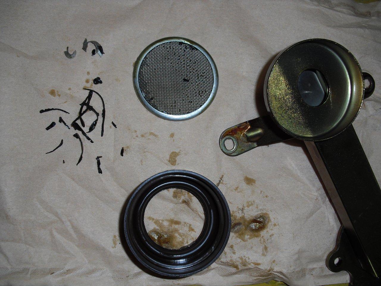

Bon, opération réussie, misson accomplie... J'ai finis de poser : les triangles, les biellettes de direction, le cardan droit, la biellette stabilisatrice droite (car comme un couillon, j'avais voulu déposer trop rapidement, sans défaire l'écrou du haut, et l'amortisseur a forcé, coupant le soufflet à force...) ; ainsi que la vidange, avec dépose du carter et nettoyage de la crépine de la pompe à huile, les plaquettes de freins arrière, le filtre essence, le filtre à air et la sonde température eau...
J'ai aussi passé l'avantime en roues hiver (cythères + pneus neige) et lavé 12 jantes...
Le seul truc que j'ai pas eu le temps de faire : la vidange de boite...
Bref, un WE bien rempli...
Voici quelques photos : Nota : pour le cardan refait à neuf, je n'ai d'abord pas réussi à faire entrer le roulement intermédiaire dans son support... j'ai alors déposé le support et la biellette de reprise de couple (le Y)... pour rien en réalité, car en fait, il suffisait de gratter au cutter la peinture qui recouvrait la cage du roulement, et c'est rentré comme... bon, c'est rentré... :masque: Surprise, lors du nettoyage de la crépine de pompe à huile, j'ai découvert des dépôts de deux type : des résidus d'une sorte de caoutchouc, comme si un joint silocone en bombe avait été posé et avait dépassé à l'intérieur, en partant en morceaux... et plus inquiétant, un beau copeau métallique... bizarre, ça peut venir d'où ? Bon, maintenant, il ne reste plus que la vidange de boîte (j'avoue que j'appréhende un peu...) mais j'ai l'impression que le niveau est bas, alors je préfère la faire... et ensuite, direction Speedy pour le parallélisme, et tester si mes vibrations ont bien disparu...

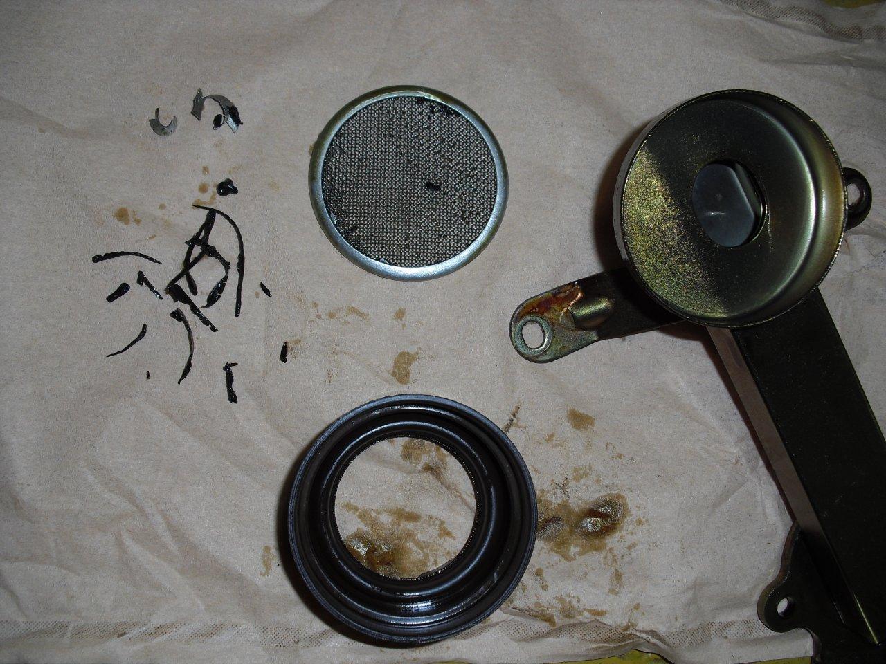

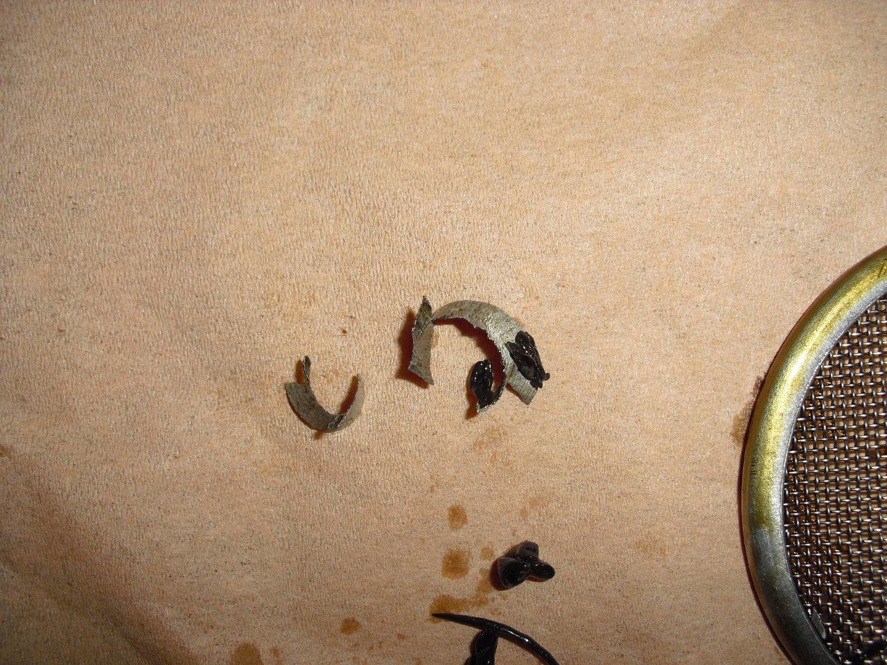

A mon avis, le copeau vient d'un usinage moteur et date donc de l'origine, c'est d'ailleurs à ça que ça sert, les filtres...
- Messages : 1638
Re: Grosses vibrations à l’accélération...
J'aime ton interprétation...brio77 a écrit :A mon avis, le copeau vient d'un usinage moteur et date donc de l'origine, c'est d'ailleurs à ça que ça sert, les filtres...
Joli en tout cas
Le principal, c'est qu'il ne soit pas passé dans les chambres de combustion, non ?duc.l a écrit :J'aime ton interprétation...brio77 a écrit :A mon avis, le copeau vient d'un usinage moteur et date donc de l'origine, c'est d'ailleurs à ça que ça sert, les filtres...

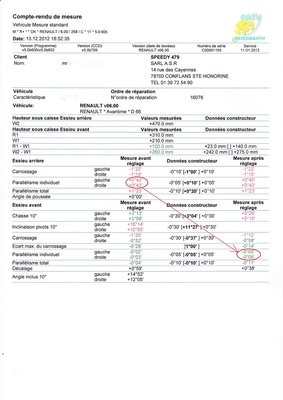

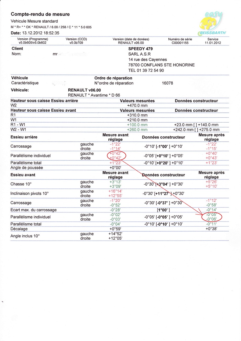

J'ai fait faire le parallélisme ce soir, le gars m'a dit qu'il n'y avait pas grand chose à corriger, que j'étais déjà en gros dans la moyenne avant le réglage... En gros, quand je lui ai dit que c'est moi qui avait tout changé, il m'a dit que j'avais vraiment bien remonté...

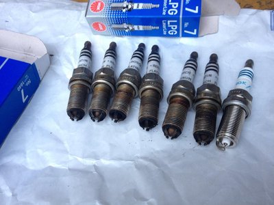

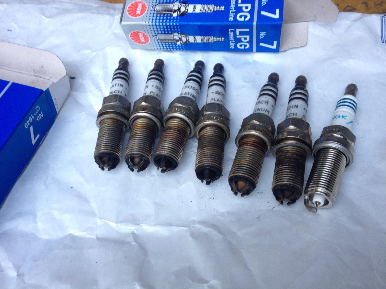

Au fait, une photo des bougies : avant / après...
Laserline 7 NGK?
J'ai pris les mêmes, les anciens c’était des Bosch comme les tiens.
Faut pas oublier que les bougies sont pour 60.000Km maximum!
Heureux pour toi et que le problème est résolu.

Oui, celles qui vont bien pour le GPLdocman a écrit :Laserline 7 NGK?
Pour moi, c'est 120.000km la préconisation Renault...docman a écrit :Faut pas oublier que les bougies sont pour 60.000Km maximum!
Aucune trace de remplacement antérieur de bougies dans l'historique de mon vaisseau (j'ai à ce jour 146.670km)... 1 bobine à 69.810km et 3 autres à 71.160km il y a 6 ans...
Oui, ceux d'origine (essence) sont pour 120.000 mais les Laserline sont pour 60.000Km !
http://www.oscaro.com/bougie-d-allumage ... 6274-686-p
