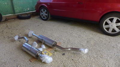

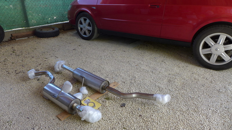

j'ai installé ce pot inox trouvé sur E-bay
https://www.ebay.fr/itm/231337866285

Idem sur mon ex illiade.
Peux être à redire sur certains ajustement au niveau des pâtes de fixation des silentblocs mais pour le prix ça fait l'affaire.
En prime une sonorité modérée à bas régime plus prononcée dans les tours.

Pas impossible de trouver de quoi fonctionner pour un CT, peut-être avec cela, quitte à faire (ou faire/faire) la modif des sorties vers le bas prévues pour Espace trois. C'est mini la moitié de l'inox, mais durera moins longtemps !
Avec un petit trou au point bas du silencieux arrière, cela fait 15 ans, que je fonctionne, avec un en ferraille et 150 000 kms
Avec un coup de fil z'ont peut-être l'engin avec sorties droites, comme sur l'image
Bonne chance à toi
Sur le site il existe une flopée de modèles, mais sans le phone
PS: je profite de ce message pour un petit coucou à Pierre :

le pot sur e-bay m'a l'air pas mal, même s'il est en deux morceaux, qu'il n'a pas tout à fait la même forme et qu'il est en inox, ça devrait bien le faire. Un mécano de chez Renault m'en a dit du bien de ces pots en inox... et de sa sonorité
Que met-on entre les deux parties ? Une pâte ? Un joint spécial ? rien ?

De mémoire, un joint de diamètre 50 acheté dans un centre auto.
- Olivier86
- Messages : 265
Re: Contre visite après CT
Il te faut ce joint échappement ref 256-177 acheté chez NORAUTO (au milieu du pot MIJ EXHAUST GB sur la photo)
