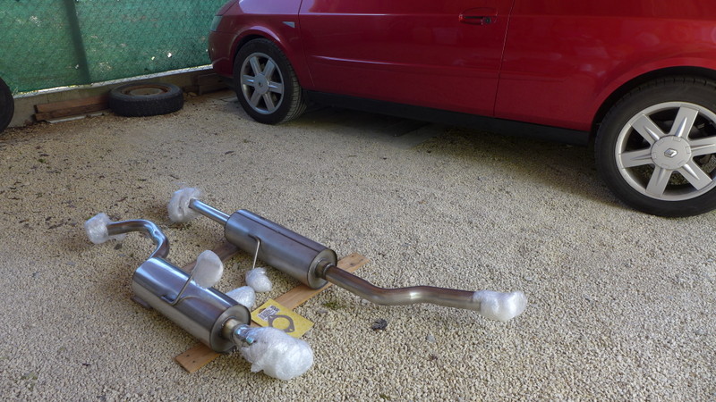

Olivier86
Messages : 265
Re: Contre visite après CT
Message par Olivier86 »
Il te faut ce joint échappement ref 256-177 acheté chez NORAUTO (au milieu du pot MIJ EXHAUST GB sur la photo)
