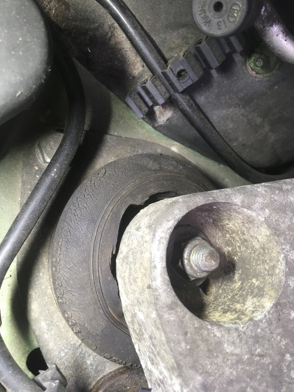

Petit souci il y a quelques temps à basse vitesse, en entrant dans un rond point. Un CLONG à l'avant suivi d'un claquement de pièce en rotation.
Je pense à un cardan qui aurait lâché et je me gare au plus proche sur l'îlot du rond point.
Curieux comme je suis j'ouvre le capot et là, surprise, le moteur s'est abaissé d'une dizaine de centimètres!
Le silent bloc de soutien de la boîte s'est déchiré et a laissé tomber ce coté du moteur.
Du coup, inspection du Taïga pour évaluer l'urgence d'une intervention.
Il ya deux silent blocs qui tiennent le moteur, le premier en haut à gauche lorsque l'on regarde le moteur.
Son état est dégradé, il est dégonflé et montre des traces de déchirure.

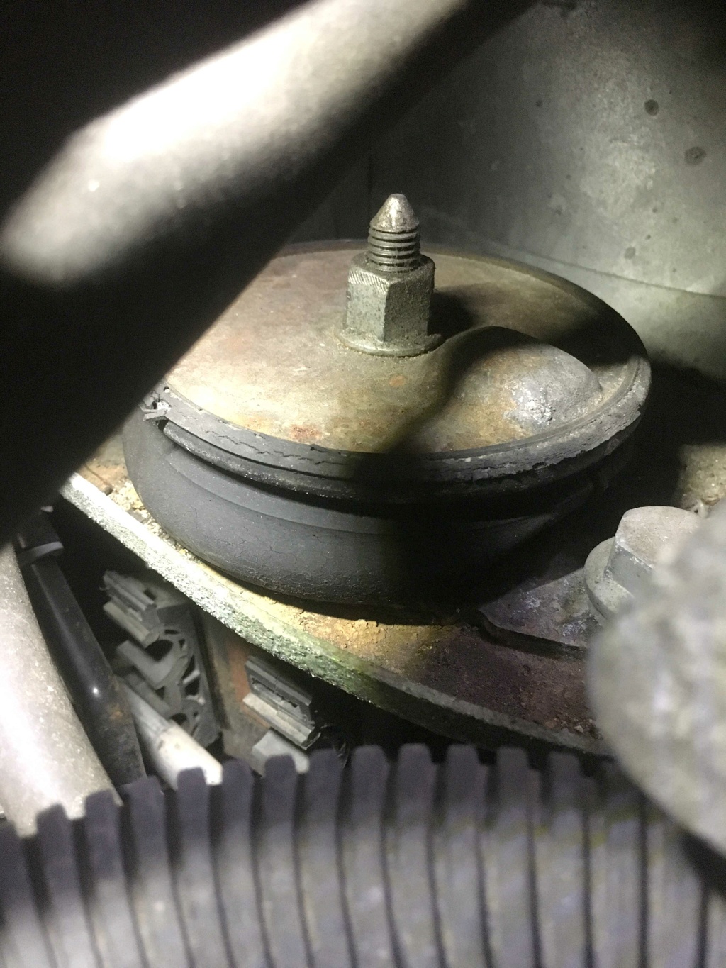

Le second soutient la boîte, coté droit sous la batterie, en le regardant de près il est lui aussi déformé et dégonflé.
Donc, prochain chantier en perspective.
Voilou! Jetez y un oeil, ils sont faciles à changer et ne coutent pas un bras et cela peut éviter des déboires plus coûteux.
