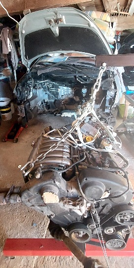

Bonsoir,
Je viens de terminer la dépose/ repose du mien .
Oui ,c'est par l'avant avec cric roulant et chèvre .
C'est du boulot, mais c'est faisable seul .
Ci-joint une photo.
J'ai vu sur ce forum que Brio,faisait le changement de distribution, déposés des culasses,... sans déposer le moteur.
Sur mon prochain vaisseau, j'essaierai cette méthode.
Bon courage, c'est une belle aventure.
Alain :wink:

C’est vrai pour le Cap’tain Brio77 mais il a plus d’une centaine de courroies de distributions remplacées à son actif :mrgreen:
Re: Dépose moteur L7X
Je confirme, la distribution se fait sans problème sans sortir le moteur, j'en ai fait trois. On gagne un temps fou par rapport à sortir le moteur, et pas besoin de vider le circuit de clim.
Pour la culasse avant, ça doit se faire aussi, par contre, pour la culasse arrière, je ne sais pas !
