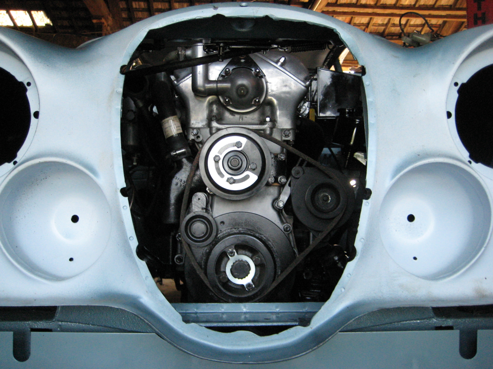

Dommage ...pour un reportage :reporté, :idea: mais si tu es dans une zone périphérique proche d'un autre cap'tain , qui serait tenté par l'aide de son temps et savoir, ou l'ancien copain qui à fait le cliché ou il ne restait (presque) plus qu'à tendre la courroie, pour partir cruiser joyeusement, cela pourrait peut être matcher comme disent les d'jeuns maintenant ...
Pour le fun, il y a qu'une soixantaine d'années:,
, ces photos trouvé sur le net (je n'avais pas d'appareil photo) juste l'un de mes frères, que j'avais aidé pour son voilier, avait pris quelques images de mon carrosse de l'époque, en remplacement de la "Junior" qui m'avait été volée...ma première auto achetée alors que je n'avais pas de permis de conduire...
Si d'aventure je trouve des images de remises à "neuf" de ton moteur, ce sera un grand plaisir ...sûrement pas que pour moi :)

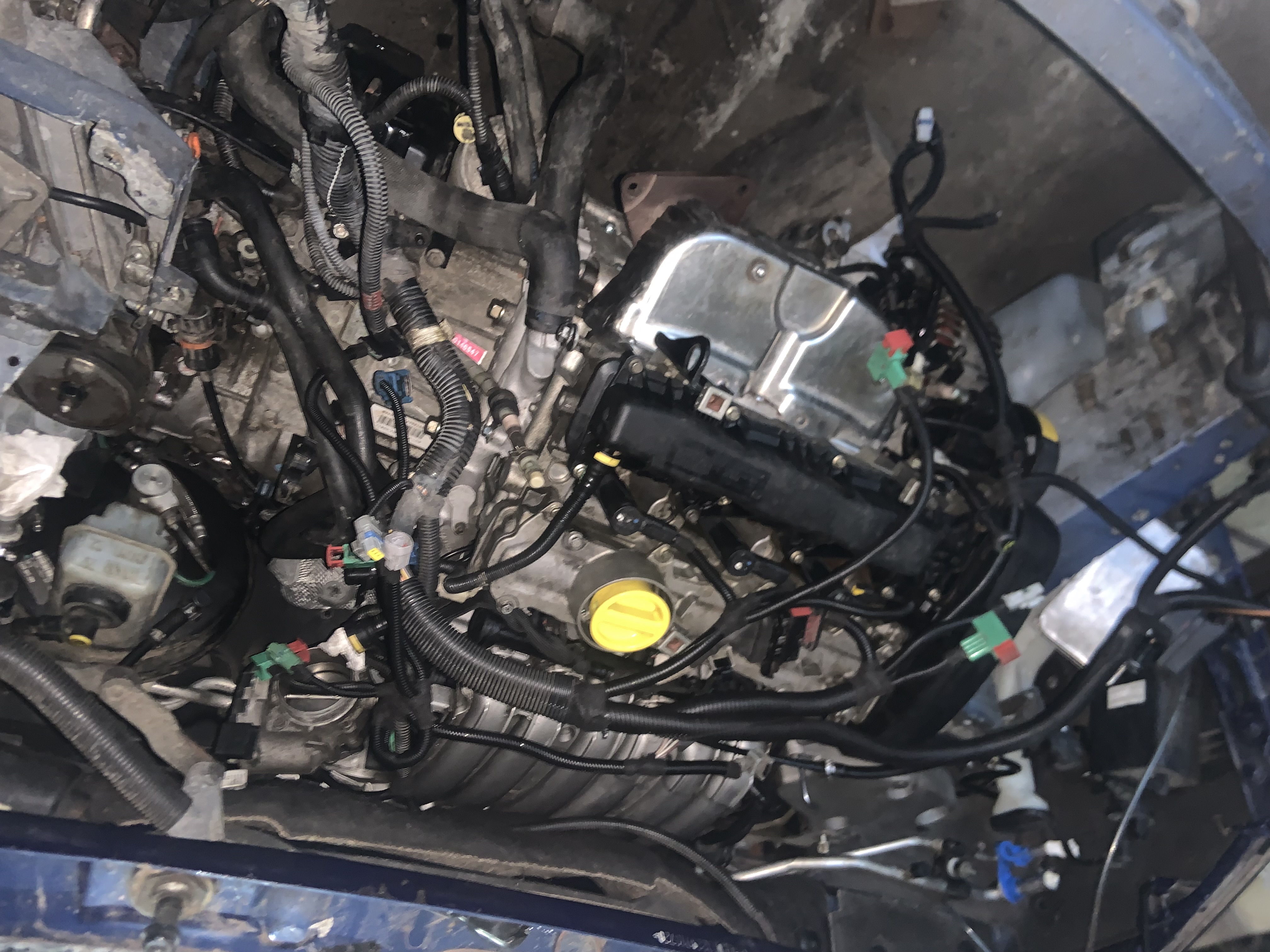

Retour dans son logement

Bonjour Lilian,
-En voilà une nouvelle (avec l'image !) quelle est bonne :) , cela est réconfortant pour toi, et nous en profitons pour nous rincer les yeux :!: . As-tu rencontré des problèmes qui t-on rendu soucieux, un peu :?: ou tout s'est passé calmement avec patience et réflexion ...

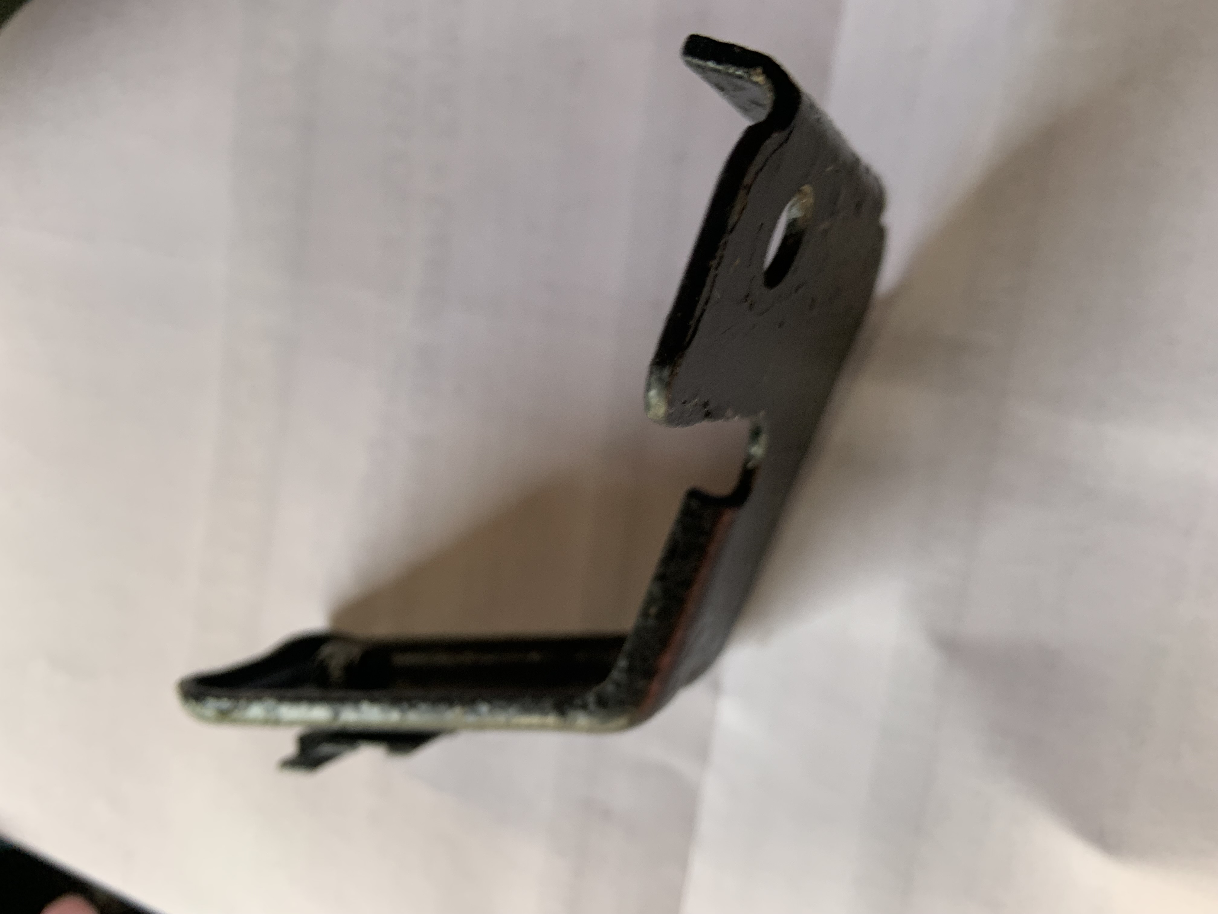

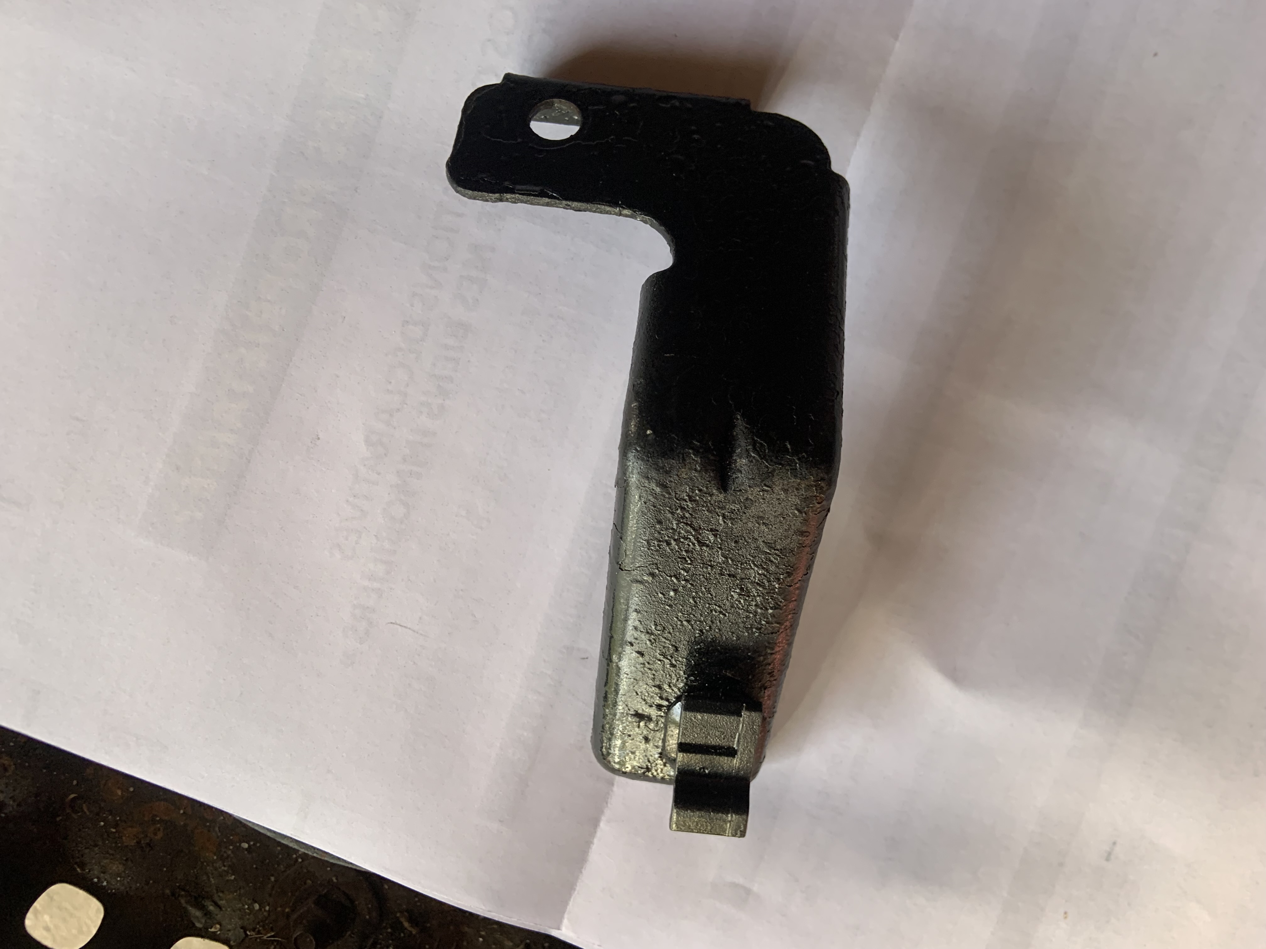

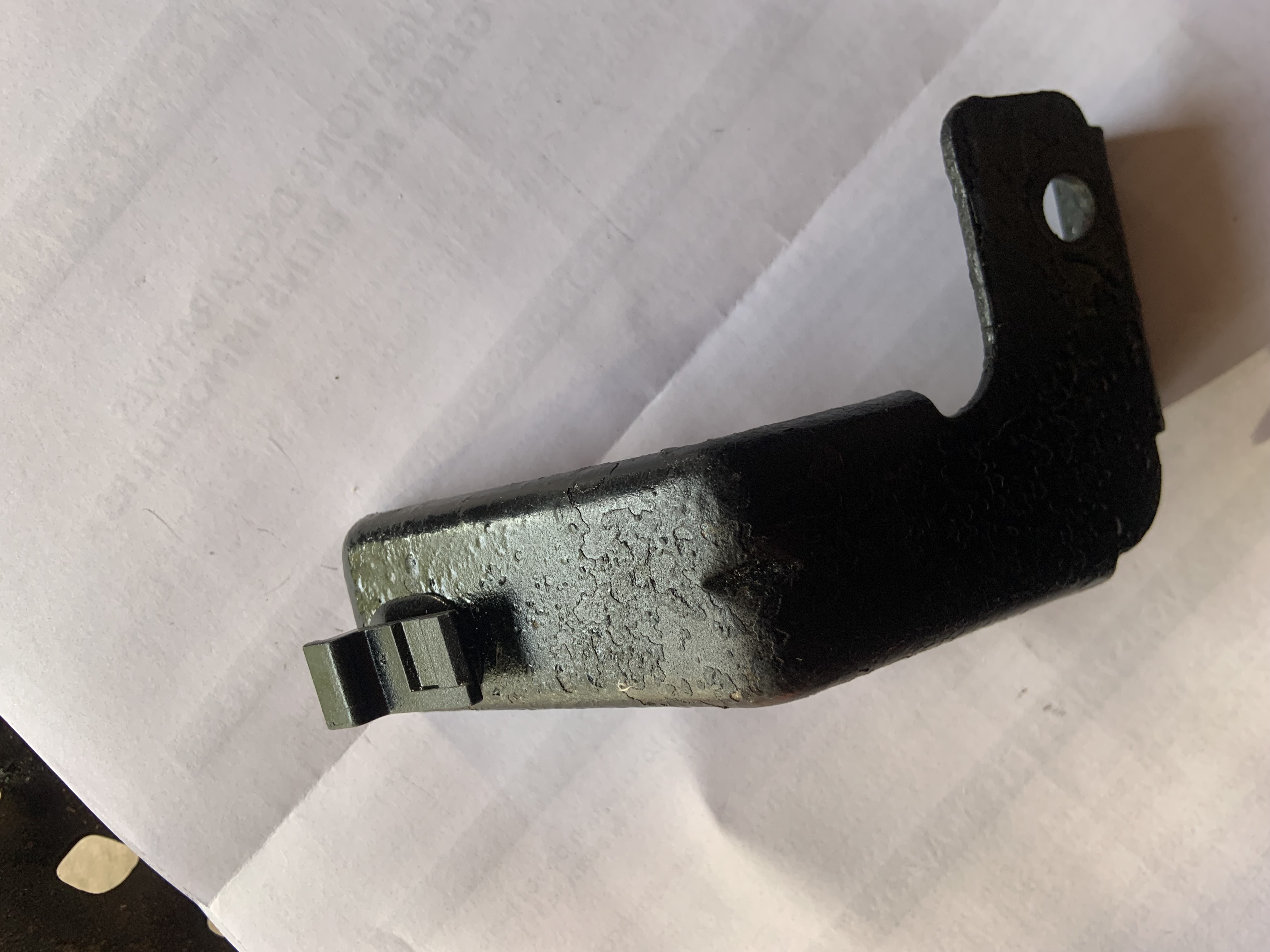

Comme disait JOHNNY....J'ai un problème:
Je ne sais pas où mettre cette pièce sur mon moteur !
Si quelqu'un sait j'aurai moins de nuits blanches.. Qupique!
