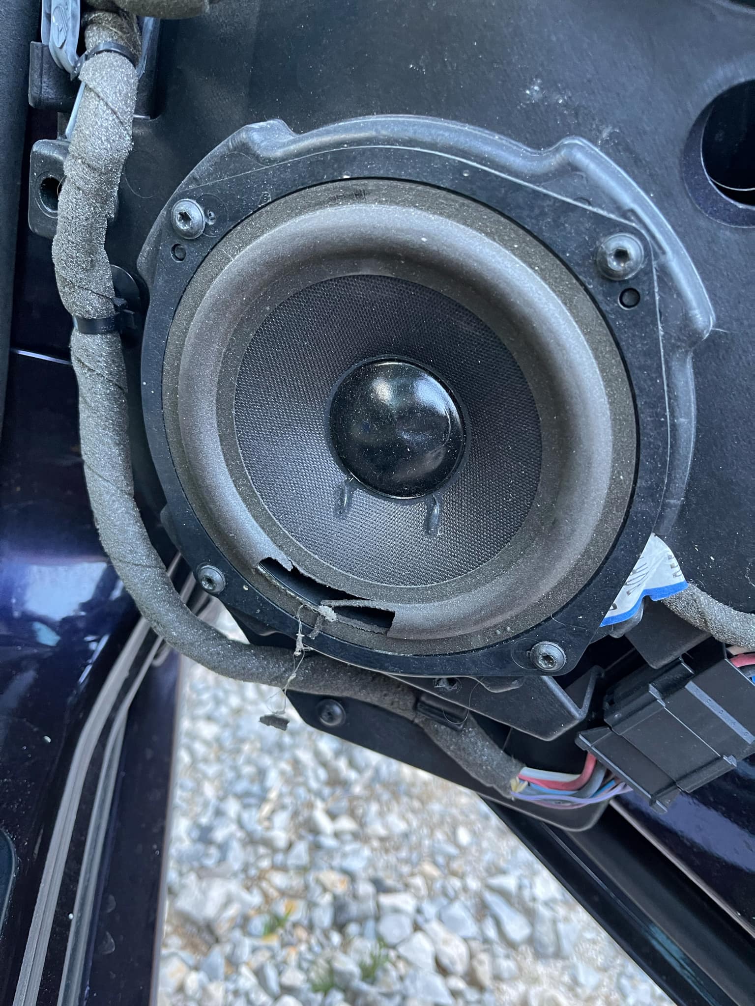

Re: HAUT-PARLEUR AVANT GAUCHE FOCAL bas de porte
Petite surprise en démontant le support des hauts parleurs à l'avant :
Focal 6025407842
Focal 6025407842
Même s'il apparait possible de remplacer seulement la membrane comme l'indiquait le Capt'ain Alaing je préfère prendre du neuf d'autant que s'il est impossible de trouver du Focal 6025407842 (13 cm) d'occasion et ma recherche du modèle Espace 3 6025404925 est restée vaine :cry:
Est ce que certains ici les ont remplacé :?:
