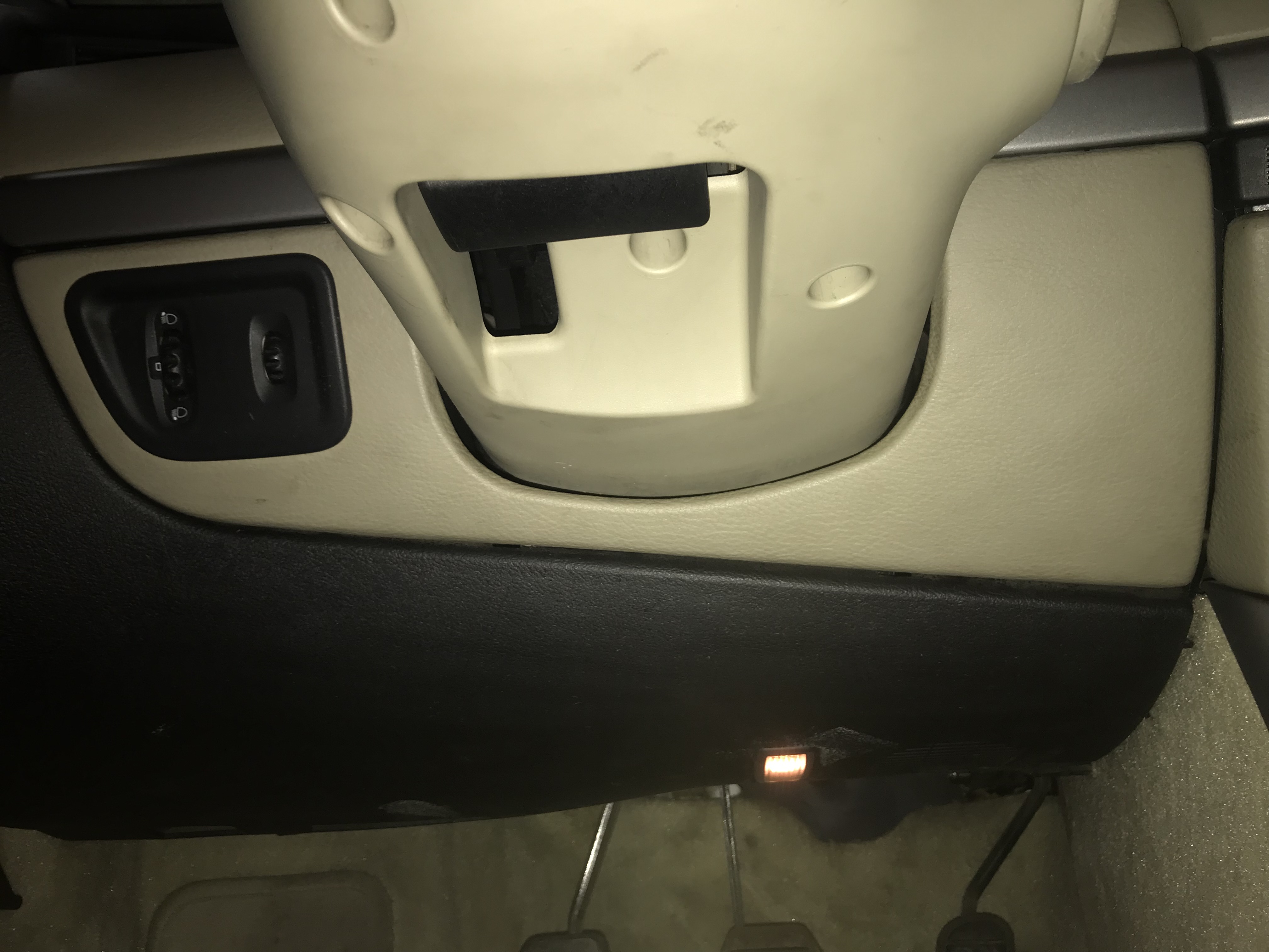

La partie de garnissage qui entoure le volant et supporte quelques interrupteurs se détache en roulant
Après vérification un des propriétaires précédents avait mis une espèce de gomme noire pour que cela tienne
Mon garagiste ancien de chez Renault m’a dit que plusieurs agrafes étaient cassées mais il n’en a pas
Je cherche à trouver une solution pour fixer le problème avec des pièces d’origine qui peut m’aider?

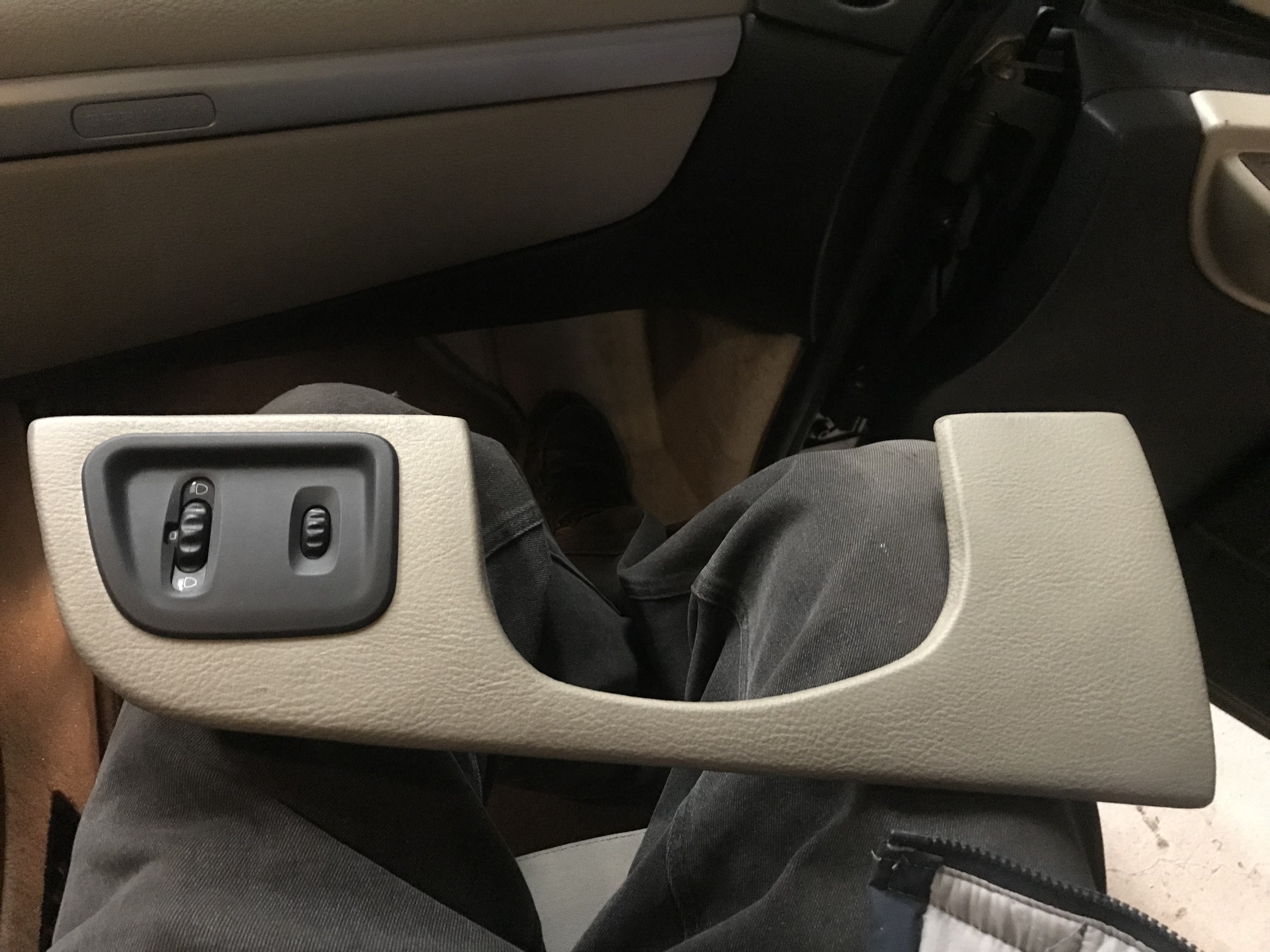

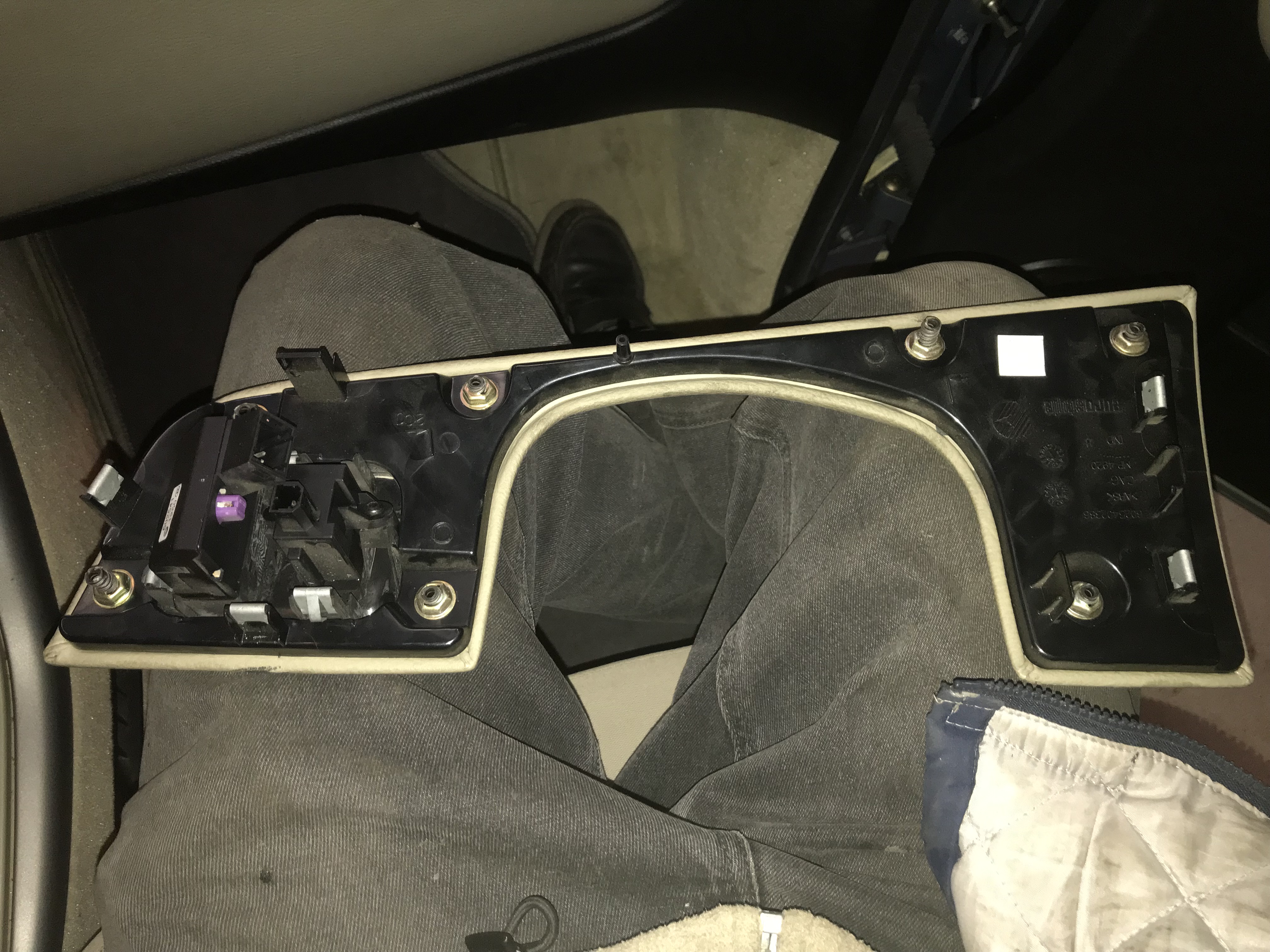

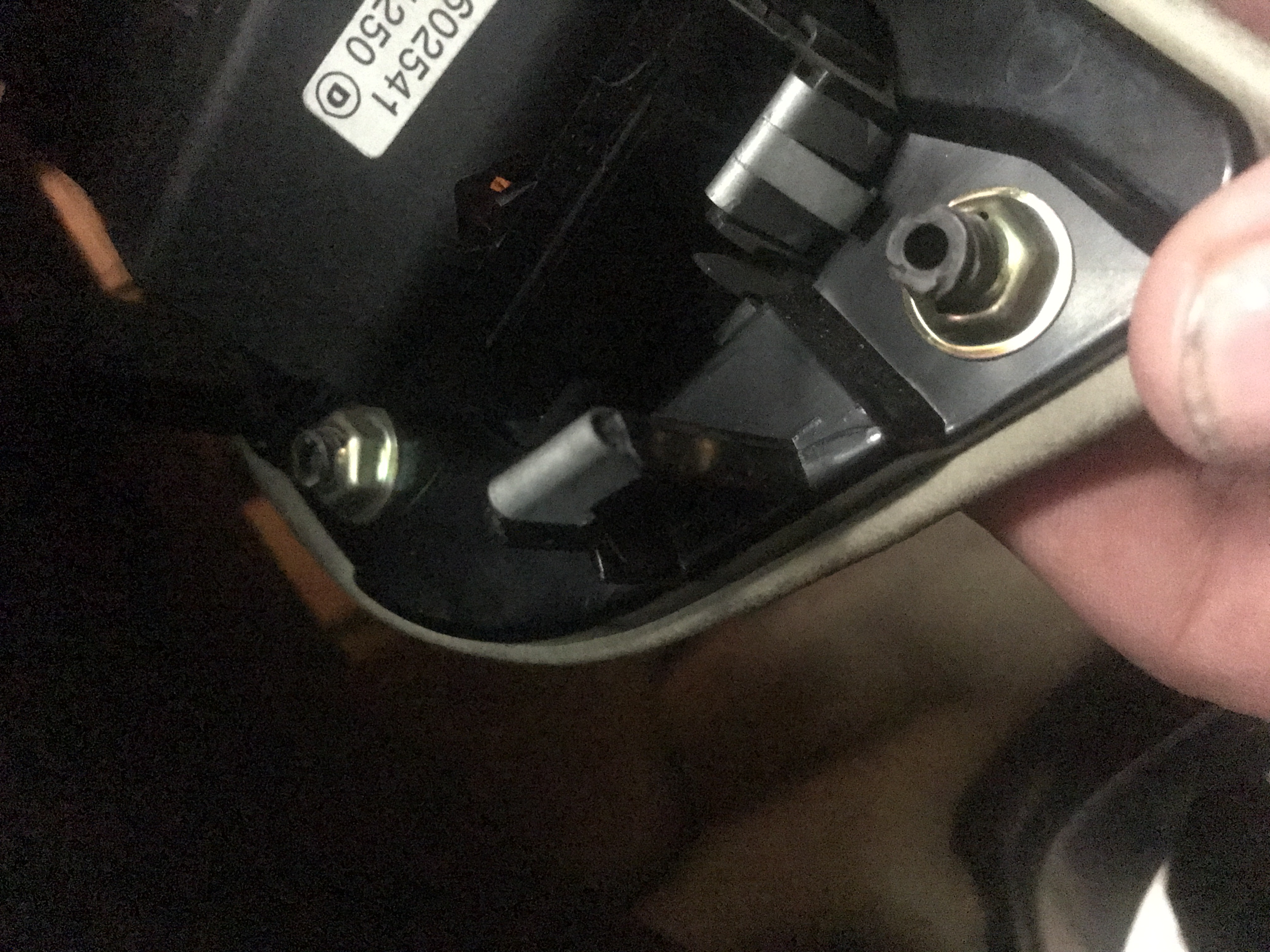

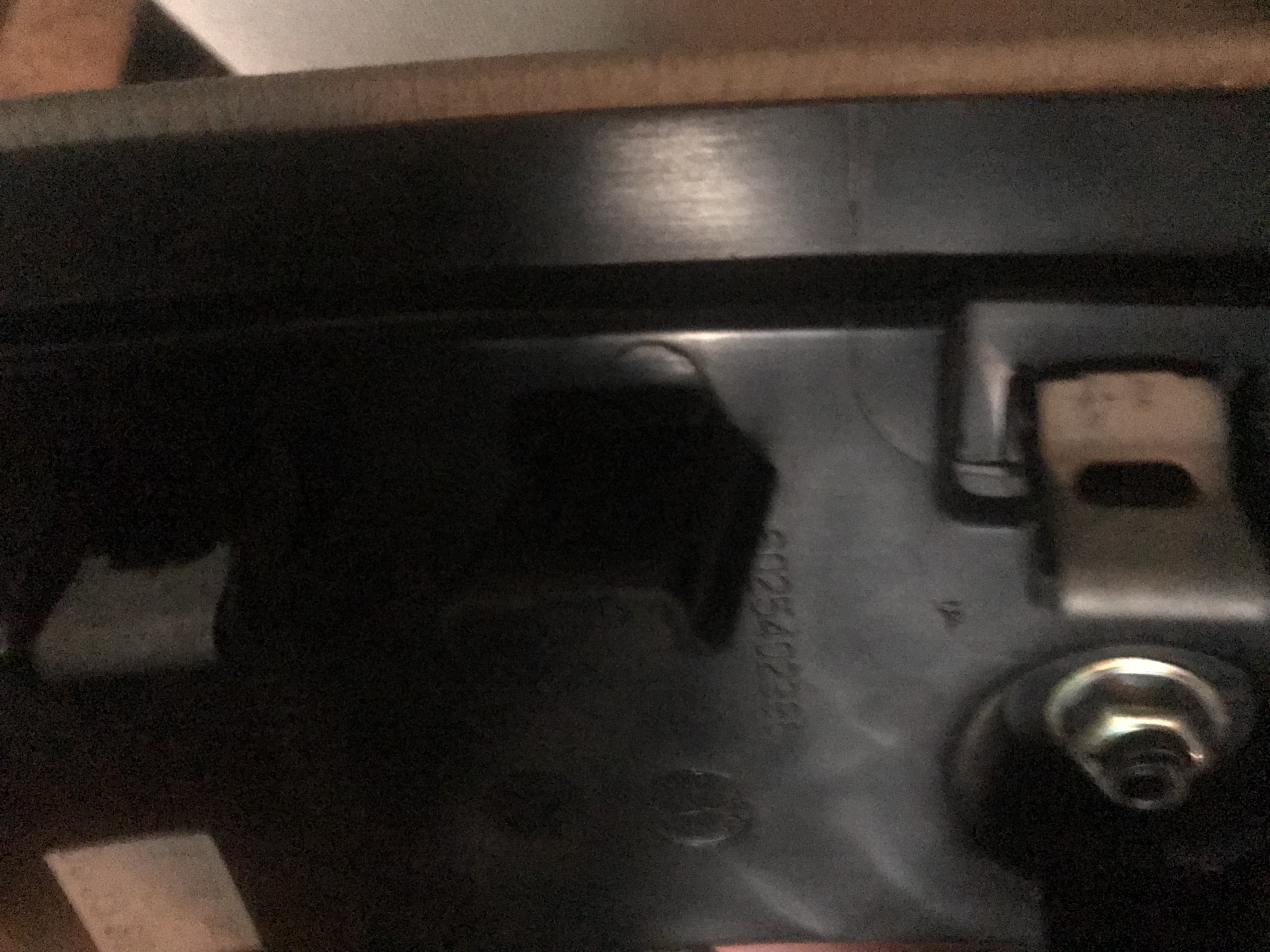

pour être plus précis, j'ai démonté et photographié l'ensemble de la console, partie visible et partie intérieure avec les agrafes métalliques. Et aussi la photo de la seule agrafe qui est intacte, donc il me manque 3 attaches ce qui explique pourquoi cette pièce ne tient plus.
A priori des attaches identiques pourraient avoir été utilisées sur Espace 3. Y-a-t-il un Captain qui peut m'aider? Je n'ai besoin que des agrafes mais si nécessaire et si le propriétaire craint de casser les agrafes je peux aussi accepter le pièce complète.

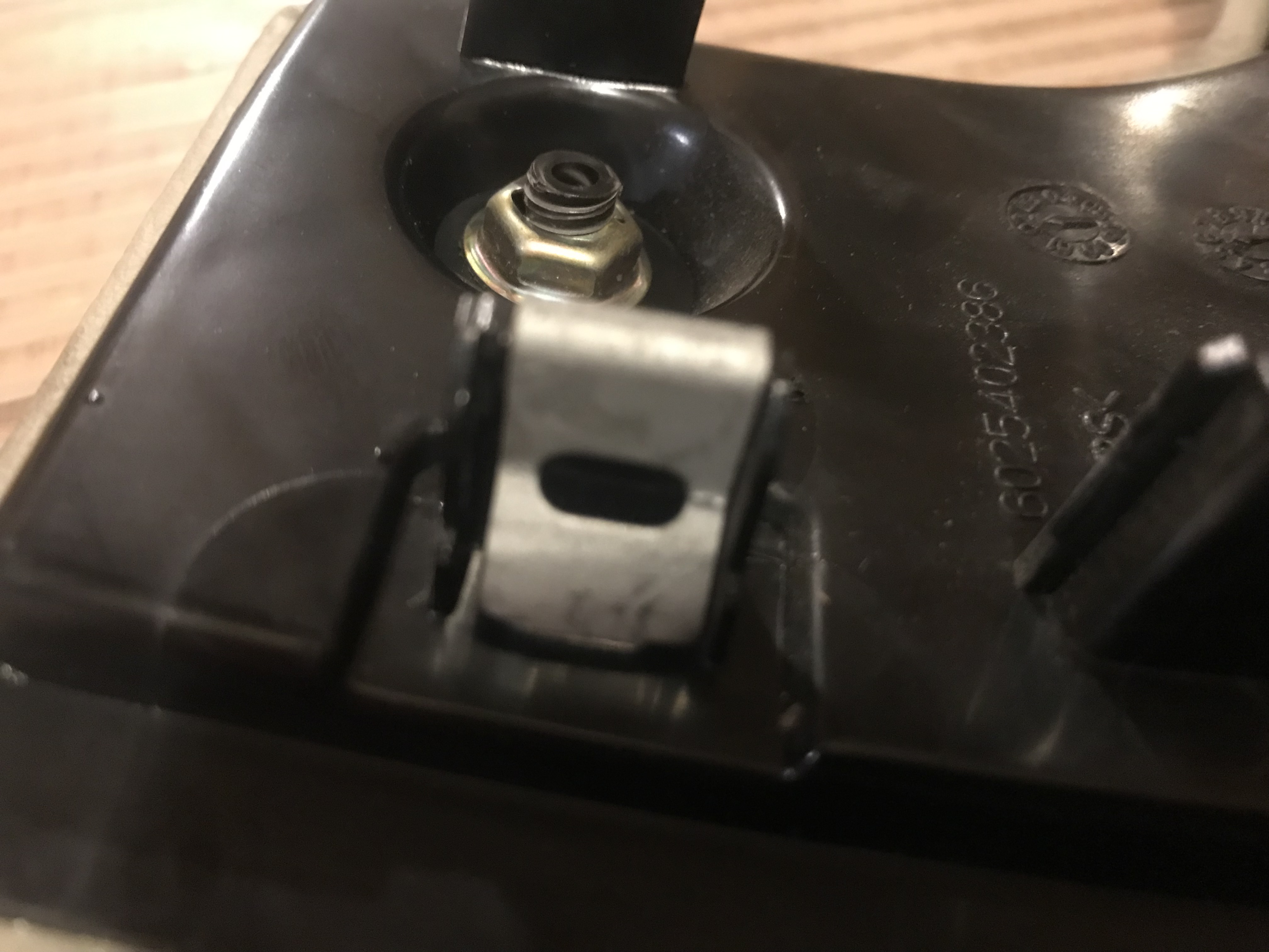

J'ai réussi à acheter les agrafes et à les mettre en place sur la console sous la colonne de direction.
Par contre n'ayant pas d'expérience avec ce type d'agrafes ni avec l'avantime, je ne comprends pas comment remettre en place la console pour qu'elle tienne en place. Si on l'engage des 2 côtés en même temps ce la ne tient pas.
Si je l'engage côté gauche d'abord, je pense que la partie saillante des agrafes passe derrière le plastic support et cela semble vouloir tenir mais comment faire à droite, je ne peux pas engager les 2 agrafes derrière le support plastic et cela tient à peine.
Qui a de l'expérience pour me guider? Il n'y a rien de spécifique sur le montage et démontage de cette pièce dans le MR351Avantime5, section 57 accessoires intérieur
