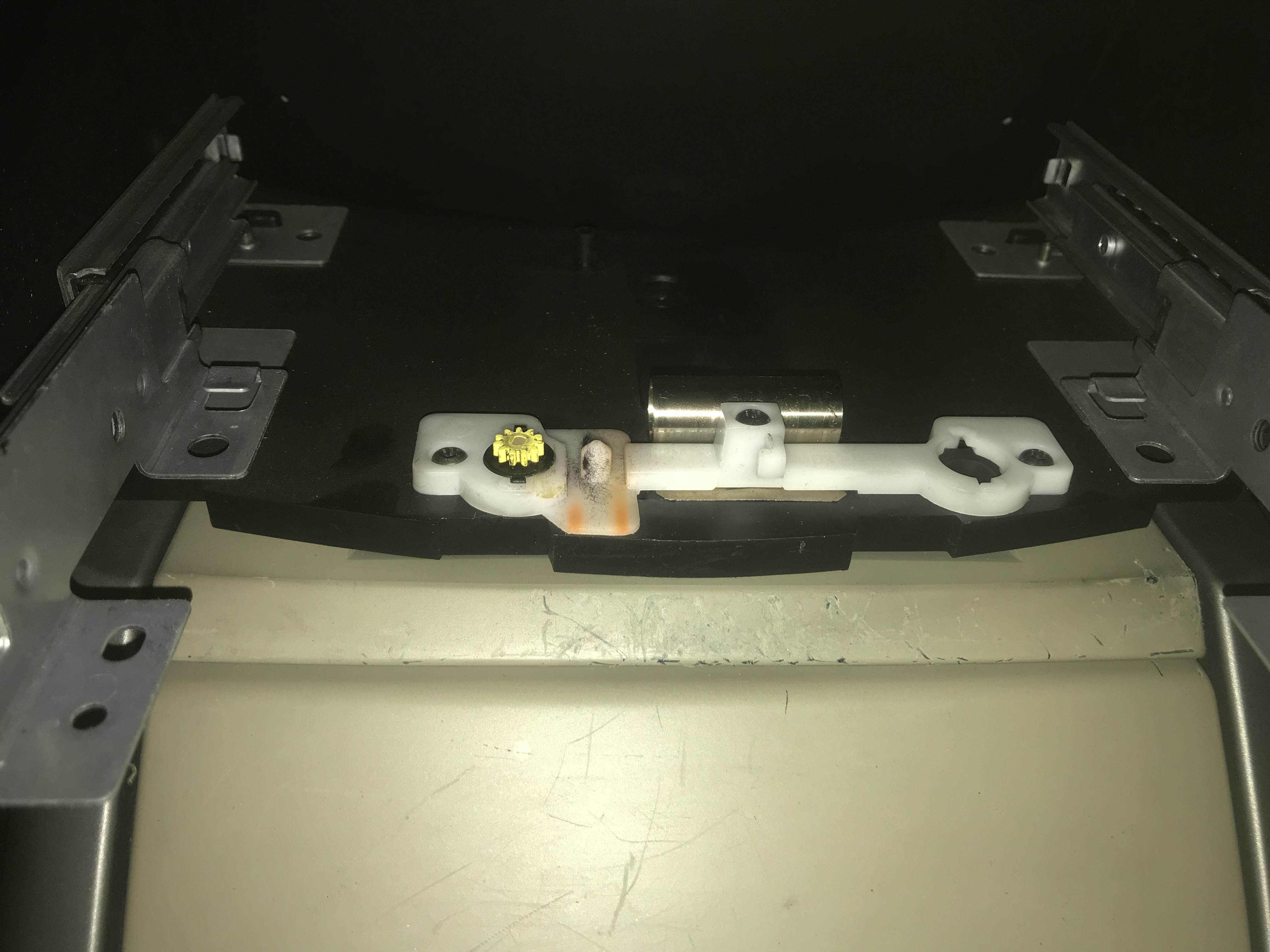

Re: Couvercle de rangement au-dessus de la radio s'ouvre tout seul
Un grand merci pour ton aide
Je suis dans l’habitacle de l’Avantime et j’ai pu démonter la façade
Le push-pull est en morceaux même plus dans son logement Je mettrai des photos du démontage pour les autres passionnés et dès que j’ai la pièce celles du remontage
J’espère qu’il n’y a qu’une manière pour la remonter!
Amicalement Jean-Pol

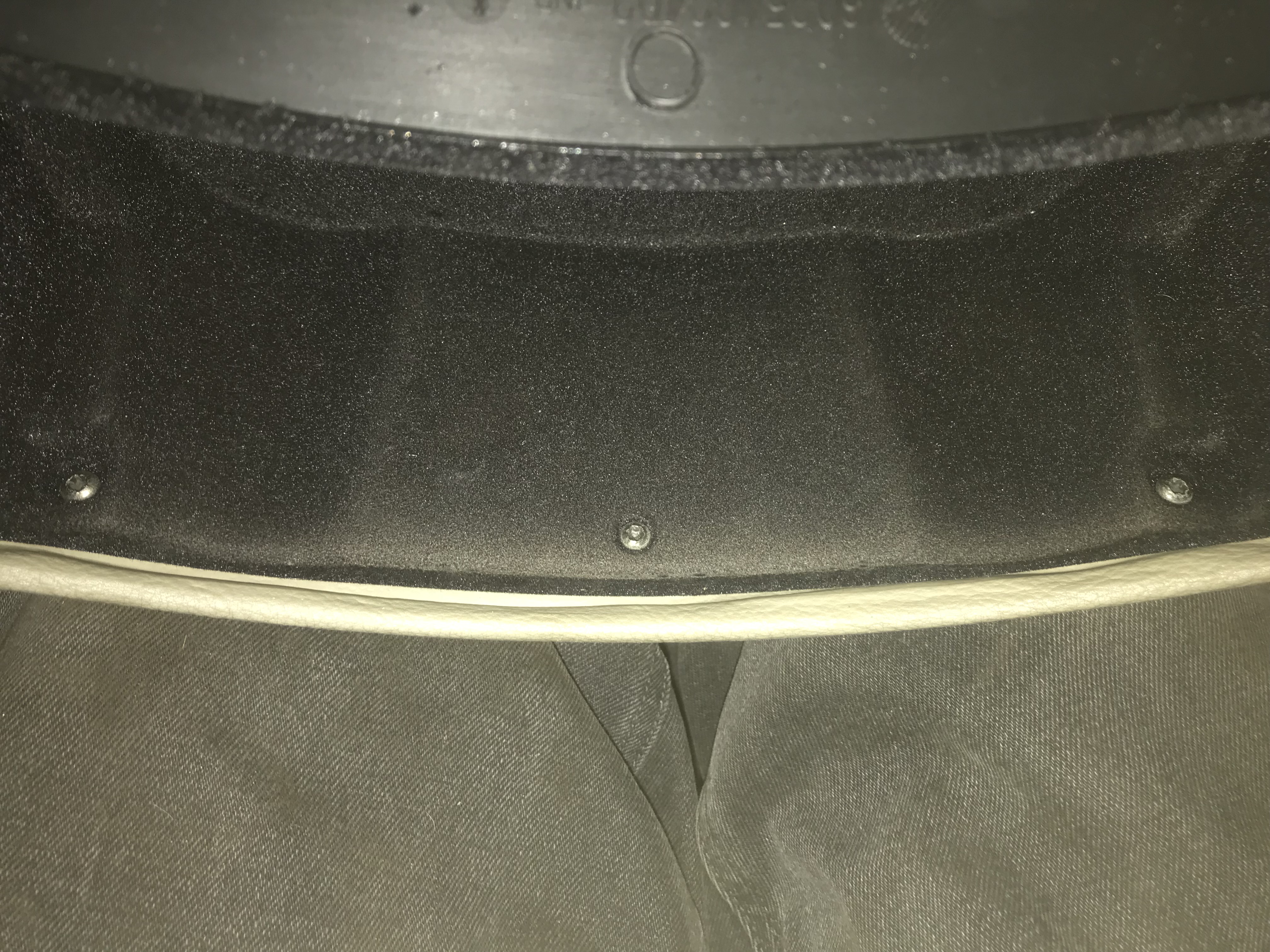

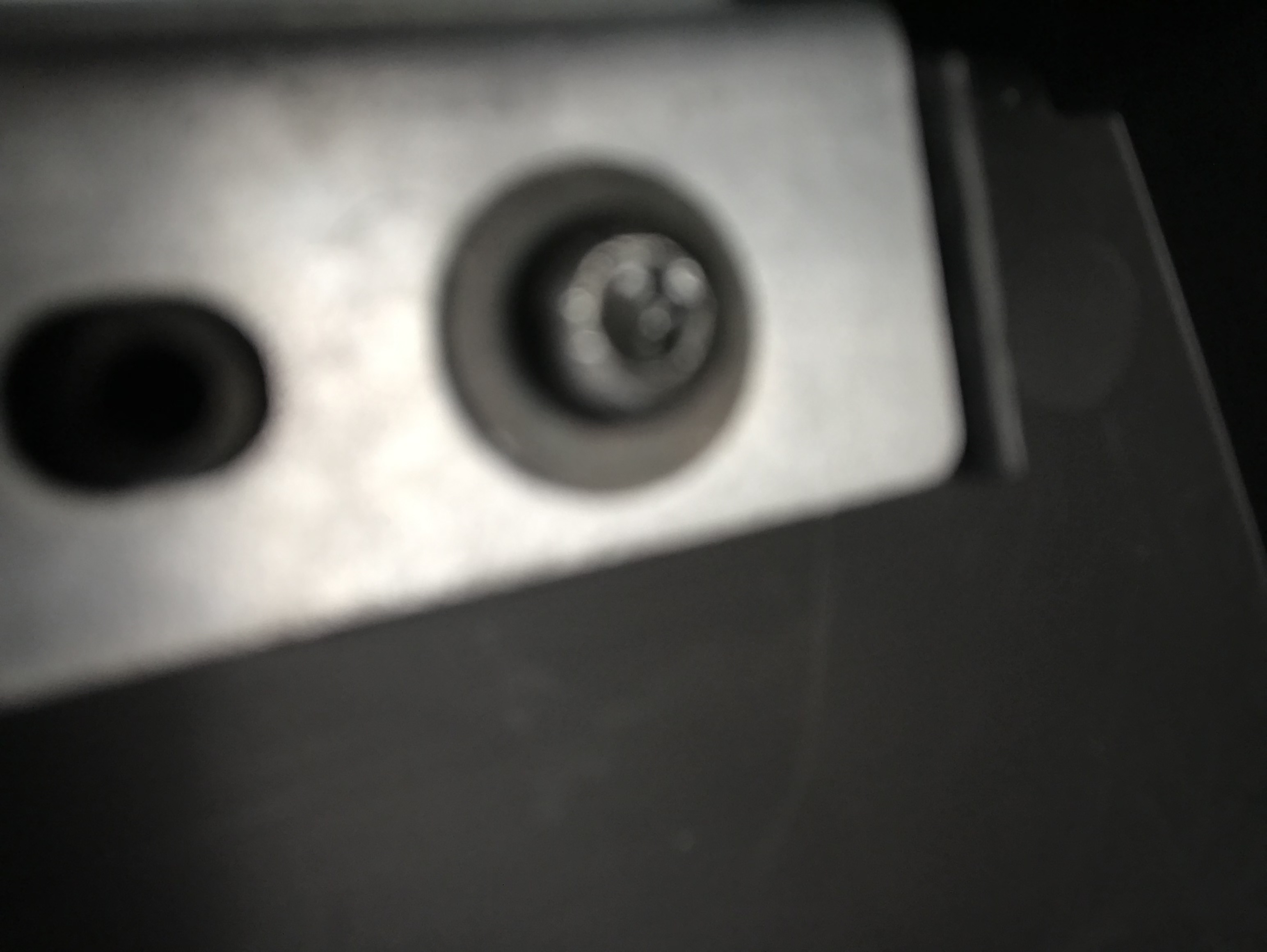

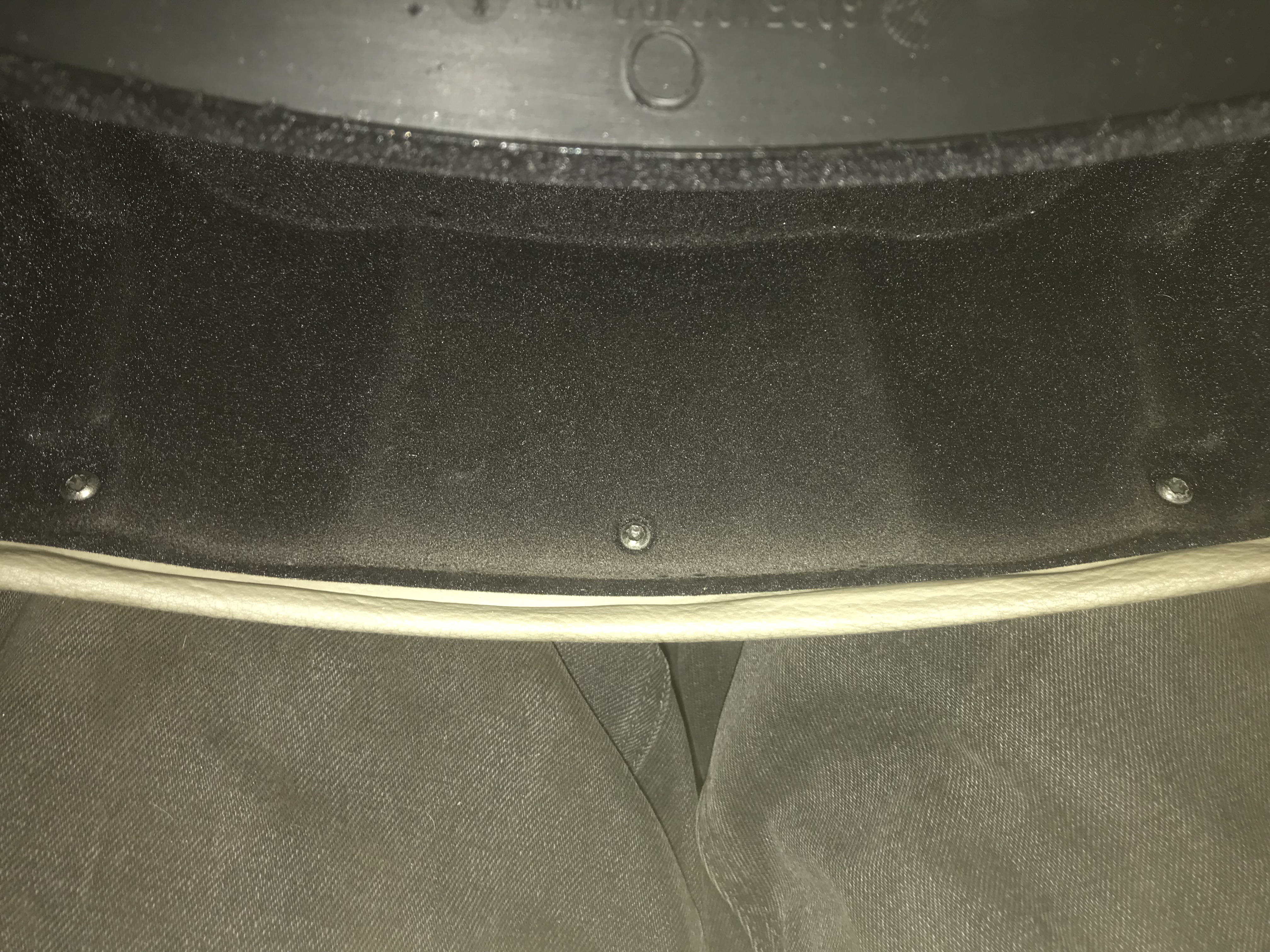

Voilà j'ai suivi pas-à-pas les instructions de bond174 que je remercie vivement, un vrai Captain de vaisseaux qui sauve les navires en détresse!
Mode d'emploi
D'abord trouver les 2 vis Tork en dessous (plus facile avec un miroir, je n'ai pas de photo) et les dévisser.
Ensuite le tiroir se retire sans problème!
4 vis en bas et 3 vis en haut à dévisser Le couvercle s'enlève et ....le push pull n'est plus attaché sur le support en plastic il est en morceaux; ça ne pouvait donc pas fonctionner! Et voici la photo du support de tiroir, à priori tout est en ordre Je pense que le push pull se fixe par l'intérieur du tiroir, j'attends livraison de ma commande pour remonter.
La suite au prochain épisode!
Mode d'emploi
Merci Cap’tain jeanpol02 pour les photos illustrants la manip ; elles valent mieux que les écrits et elles sont faciles à comprendre
Vivement le remontage et vive l’esprit partage des forums
- Messages : 1829
Bonjour, après visionnage de la photo du "fameux" push-push, j'ai compté les pièces:5, donc il ne manque rien , sauf la porte d'entrée qui à sans doute été arrachée! Pour cette petite pièce si pas cassée,il suffit donc de les replacer correctement, pour que cet accessoire fonctionne comme avant , car quasi inusable.
Bonne chance, par contre je ne me souviens pas d'avoir vu cette petite tétine, sur la photo en haut à gauche du ressort
Il ne reste plus qu'à poser le couvercle, pour que cela fonctionne, si le crochetage est en face , car le problème vient de là , pour la boite à gants c'est la même chose, si le volet de fermeture s'est un peu affaissé, rien ne va plus Bonne chance, par contre je ne me souviens pas d'avoir vu cette petite tétine, sur la photo en haut à gauche du ressort
