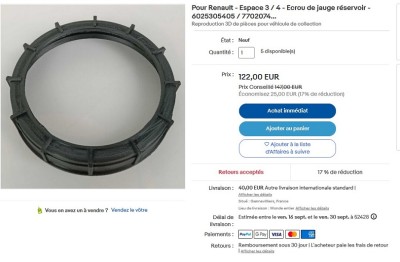

Pour avoir eu pas mal galère sur le sujet, je sais combien c'est un problème.
Tout d'abord la bague (6025305405) est sujette a la casse, ensuite elle est introuvable, enfin elle est bien chiante a démonter.
Donc voici quelques infos en vrac, en espérant que ça puisse aider.
Je viens a tout hasard de tomber la dessus:
https://www.ebay.fr/itm/125244447727
ou encore ici:
https://www.gryp-3d.com/fr/renault-rena ... brute.html
Les plus avertis verront que c'est imprimé en 3D.
N'achetez pas a ces ***, vous pouvez vous procurer le modèle pour 12 euros:
https://cults3d.com/de/modell-3d/versch ... me-essence

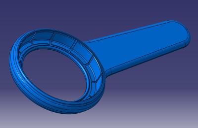

Sinon j'ai moi même fait un modèle (pas celui en vente et pas modélisé le pas de vis) et une clef pour déverrouiller la bague sans la casser.
