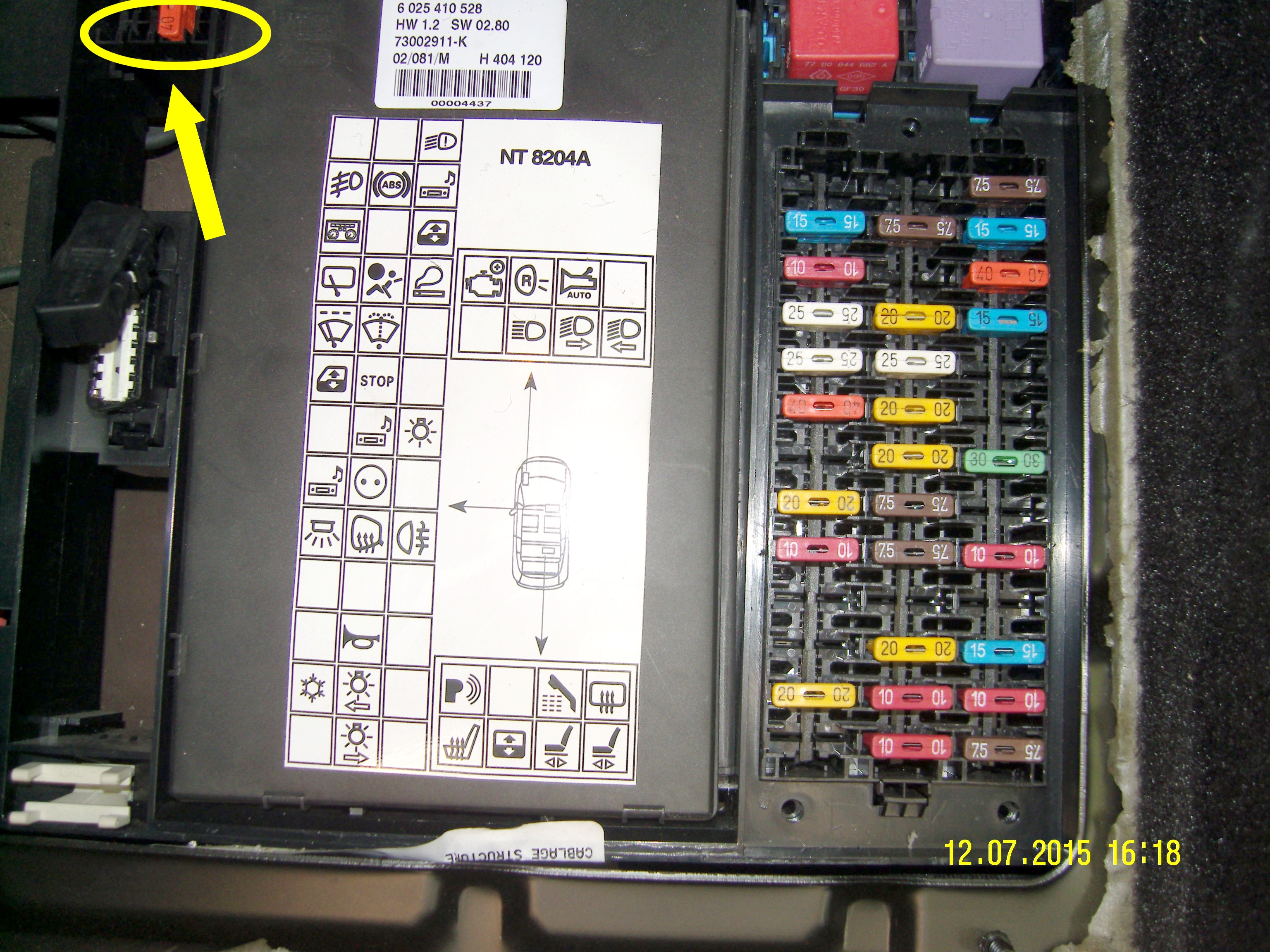

heu, je débarque mais comment trouve-t-on son type de câblage ?
Re: [FICHE:3] Liste des fusibles et boite à fusible
Le numéro est inscrit sur la boîte à fusible au pied du passager...

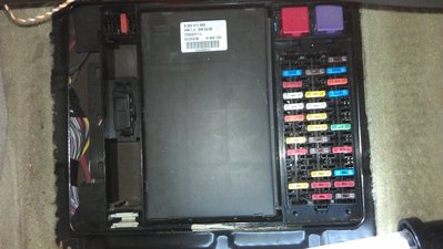

Je vois bien la boite :
Mais pas de numéros du genre NT 8204A :?:
En dessous du code barre c'est 9574
Messages : 3386
Par rapport aux autres photos tu constates donc qu'il te manque l'adhésif du plan des fusibles .... là où est indiqué le numéro de schéma :!:

Je confirme la NT 8204A pour bluetime.

Avantime PE2 hdi,
Cui r09 harm09,
Boite à fusible habitacle NT8204A.
Cordialement.
