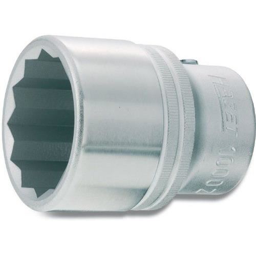

j'ai voulu attaquer mes triangles ce WE , et je suis tomber sur un os, ou plutôt un écrou étoile .
Quelqu'un a t'il un idée de l'endroit ou je peux commander la douille pour débloquer l'écrou étoile ?

Il te faut simplement une douille de 22 en 12 pans, comme celle-ci :

C'est du 22mm de mémoire, mais si tu as une caisse à douille, tu trouveras la bonne !

et pour la douille , confirmation douille de 22

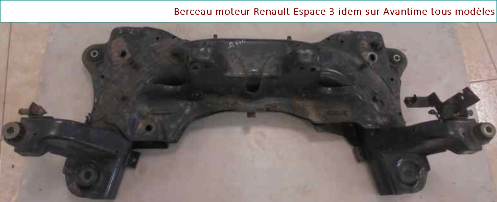

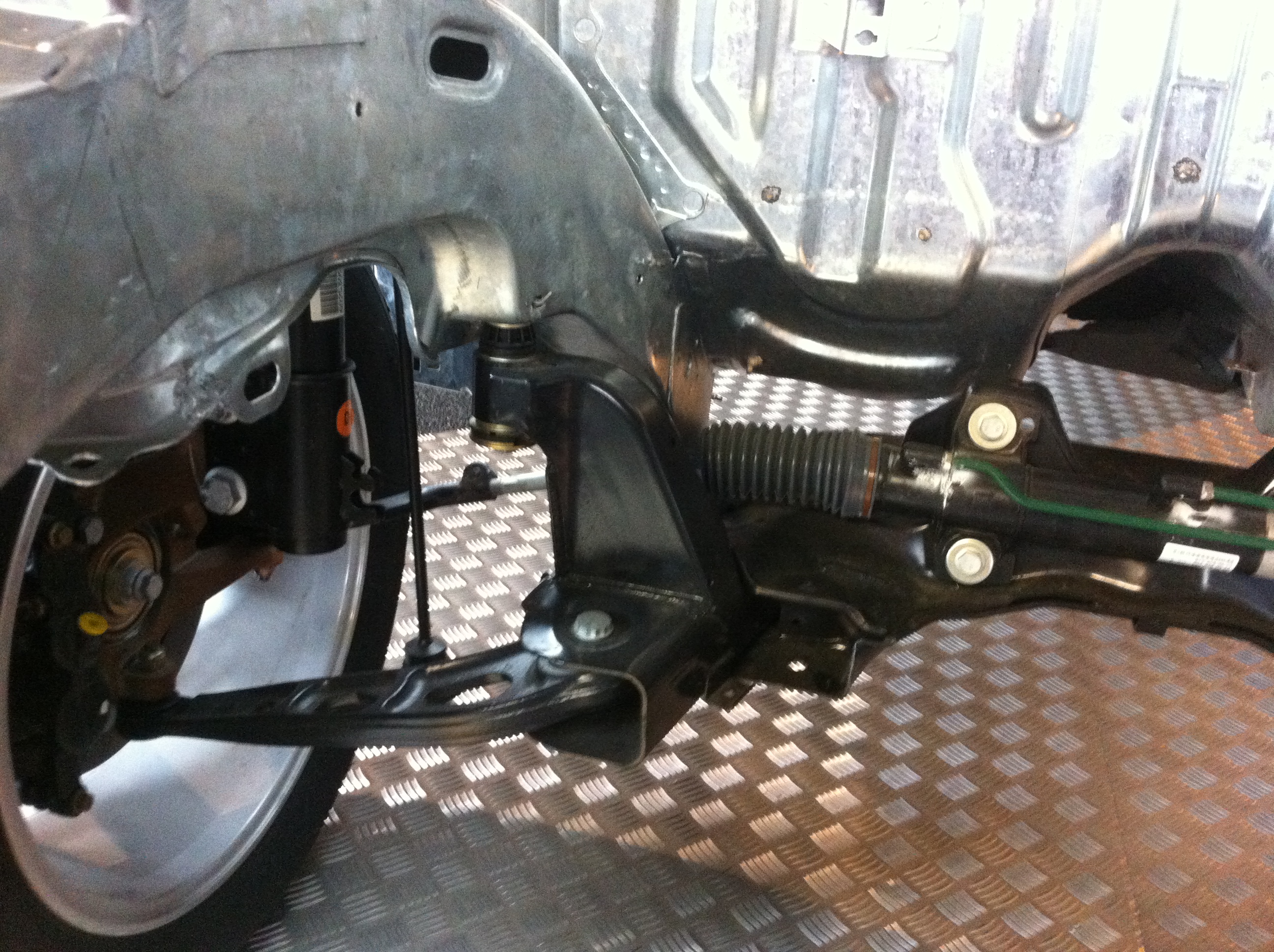

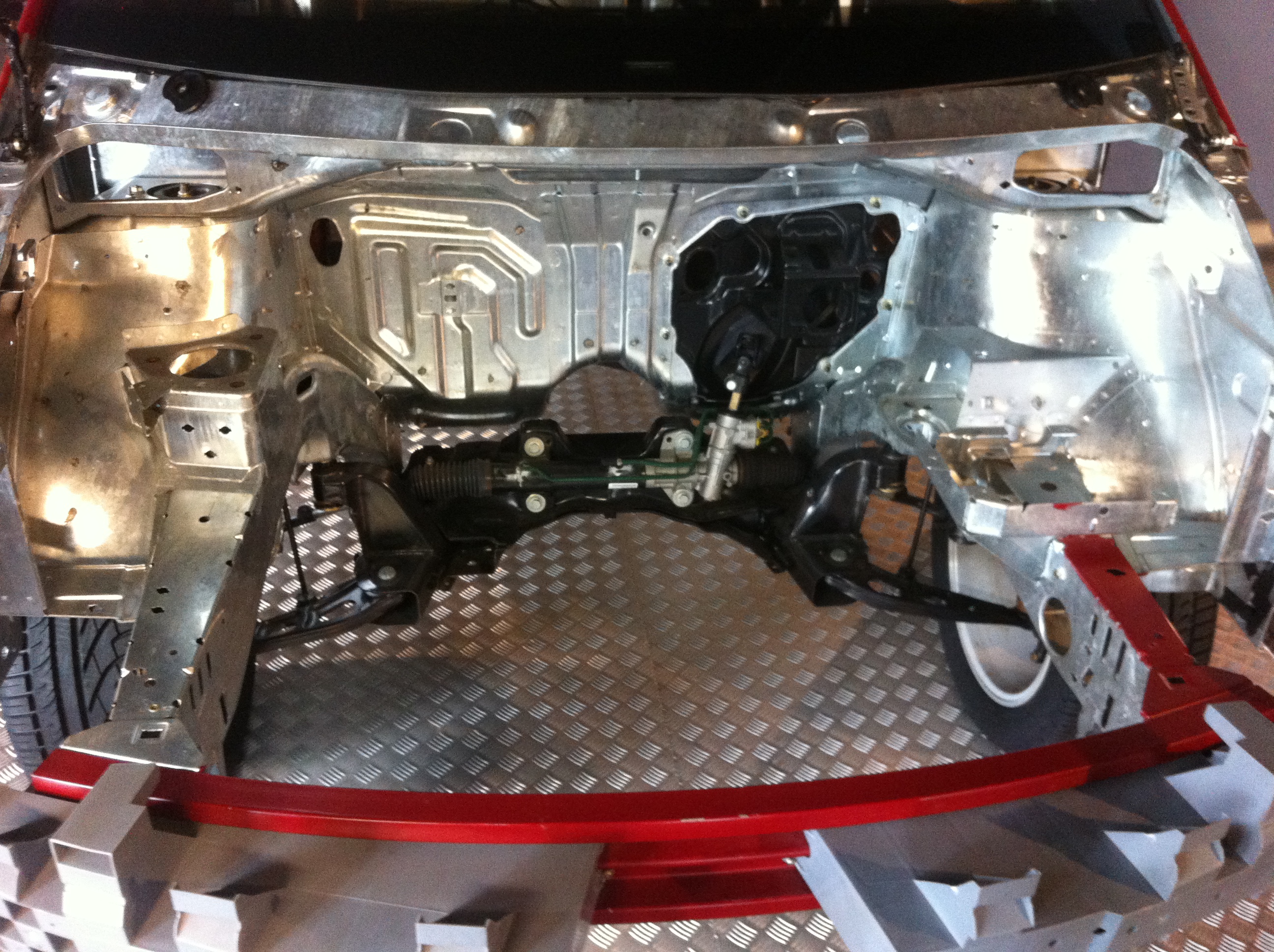

Je souhaite également refaire faire le berceau avant et le train arrière de mon Avantime V6. (Corrosion non perforante sur le CT).
En amont, j'envisage d'acheter dans une casse ces deux pièces, qui seront prélevées sur un Espace 3.
Mais y a t'il une motorisation d'Espace 3 à privilégier pour que ces pièces soient identiques à nos vaisseaux ?
Messages : 874
Re: Triangle ou silents blocs
Si je me souviens bien, tous les modèles d'Espace 3 ont le même berceau.

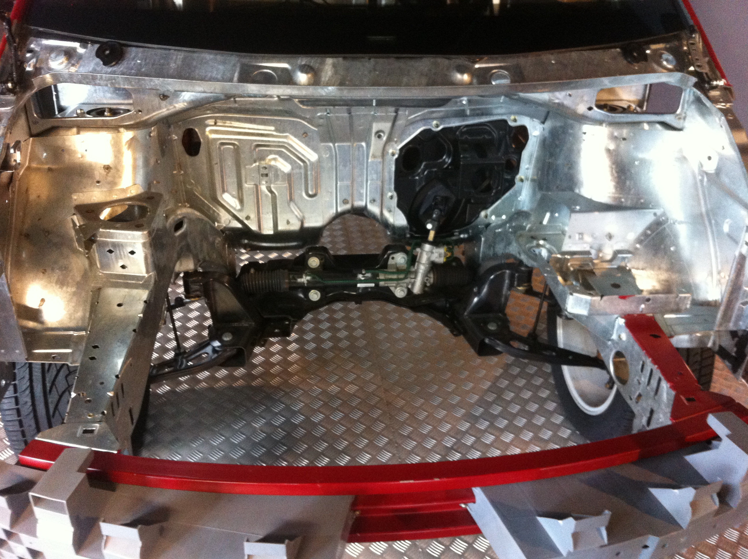

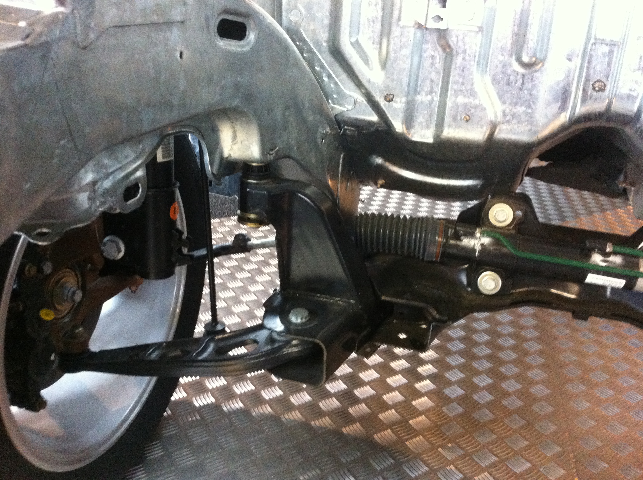

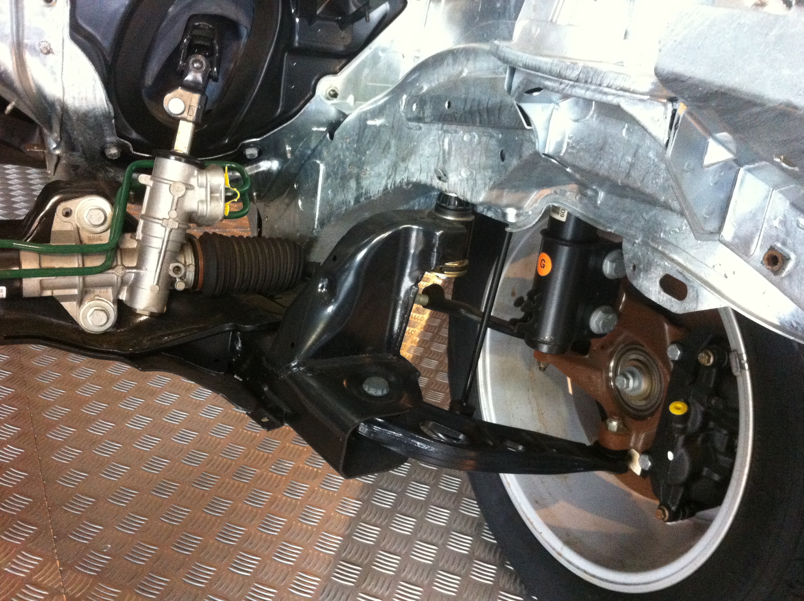

Bon souvenir de Dogboy:
:wink:

ag17 a écrit : 09 févr. 2021, 23:32 Bon souvenir de Dogboy:2021-02-09_214155.png :wink:

Un complément photographique:
C'est beau comme ça :wink:
