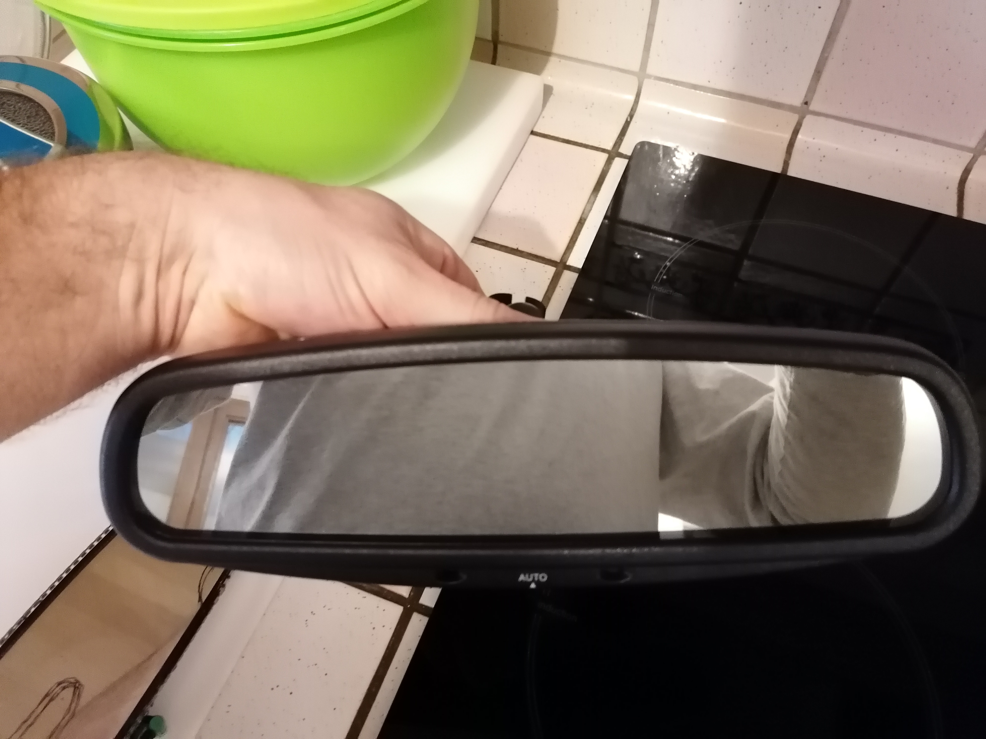

Celui de Nicolas
Celui de Nicolas
Les pires patients.

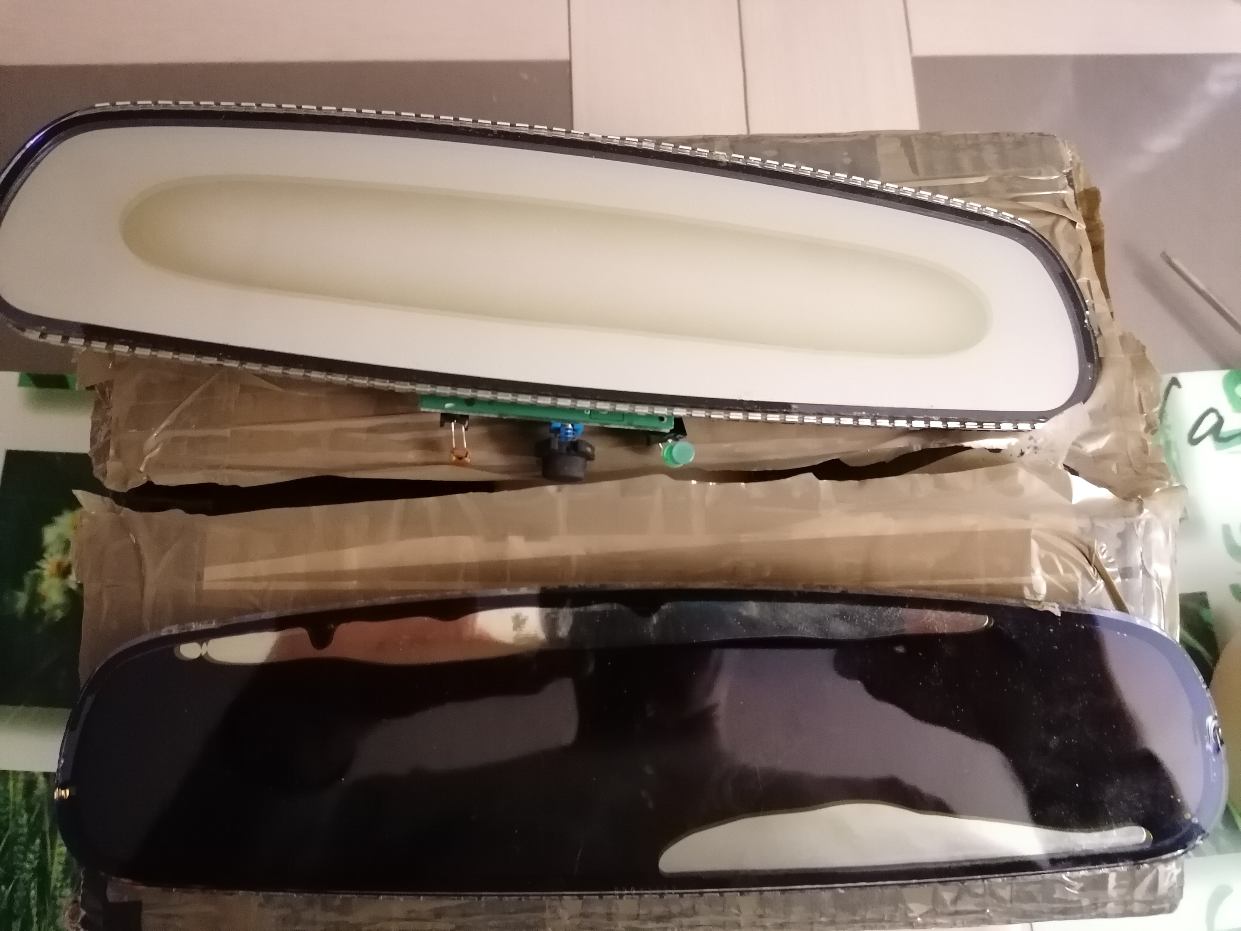

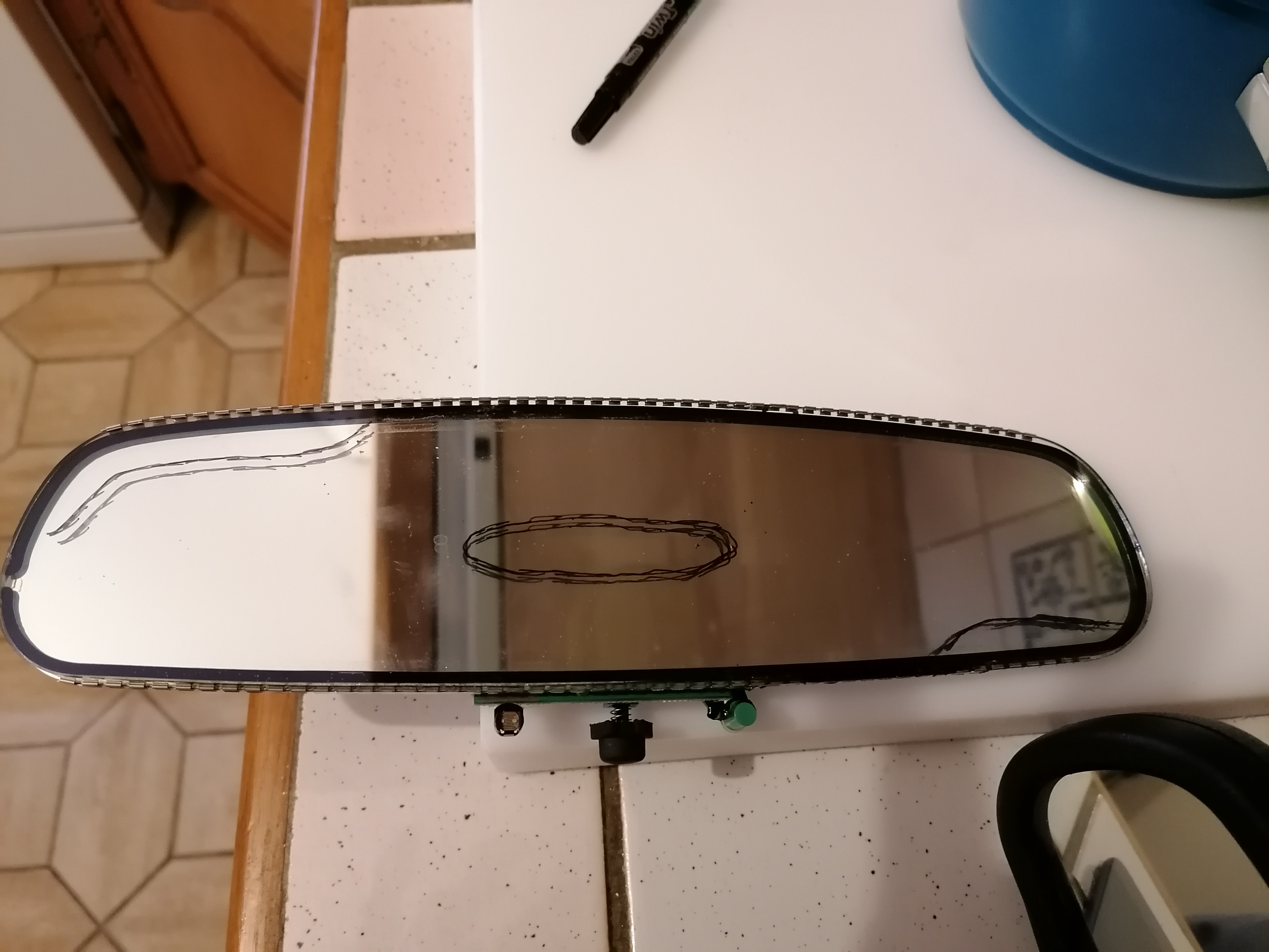

Reçu samedi soir en mondial relay.
Celui d'Éric Terasaka avant
Après
Mathieu
