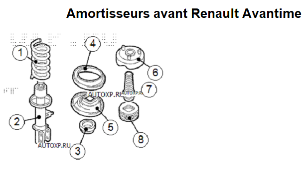

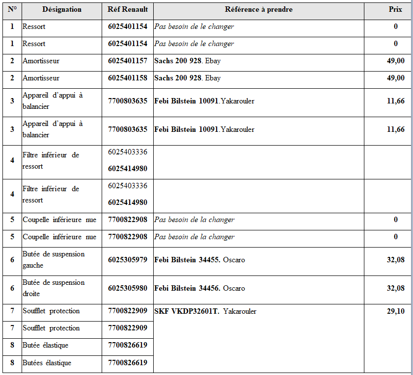

Bonjour cap'tain de droite ,pour ce qui est du "clong" mentionné, peux-tu préciser de quel coté, et en plus si ce bruit un peu sourd, se localiserait proche de, ou vers la zone de l'un des HP de la planche de bord ?
De plus lors du changement des amortisseurs (avant) quelles autres pièces en même temps ?, selon cette liste et image :

J'ai fourni et fait changer tout ce qui est indiqué avec un prix dans le tableau plus les butées élastiques. Car sur le BVM, elles n'ont jamais été changées. A 239 000 km (amortisseurs 100 000 km), il y en a une qui est endommagée. Démonter l'amortisseur rien que pour ça au coût de main-d’œuvre ou du temps passé, ça vaut pas le coût de ne pas les changer, vu le prix lors du remplacement des amortisseurs..
Le bruit aléatoire est faible plutôt dans les tons graves, côté droit, je n'arrive pas à le localiser, il semblerait plutôt en bas mais je ne suis pas sûr. Il faudrait que je trouve un situation où je peux le reproduire systématiquement
Ciao ! Alain - merci pour le dessin et le tableau

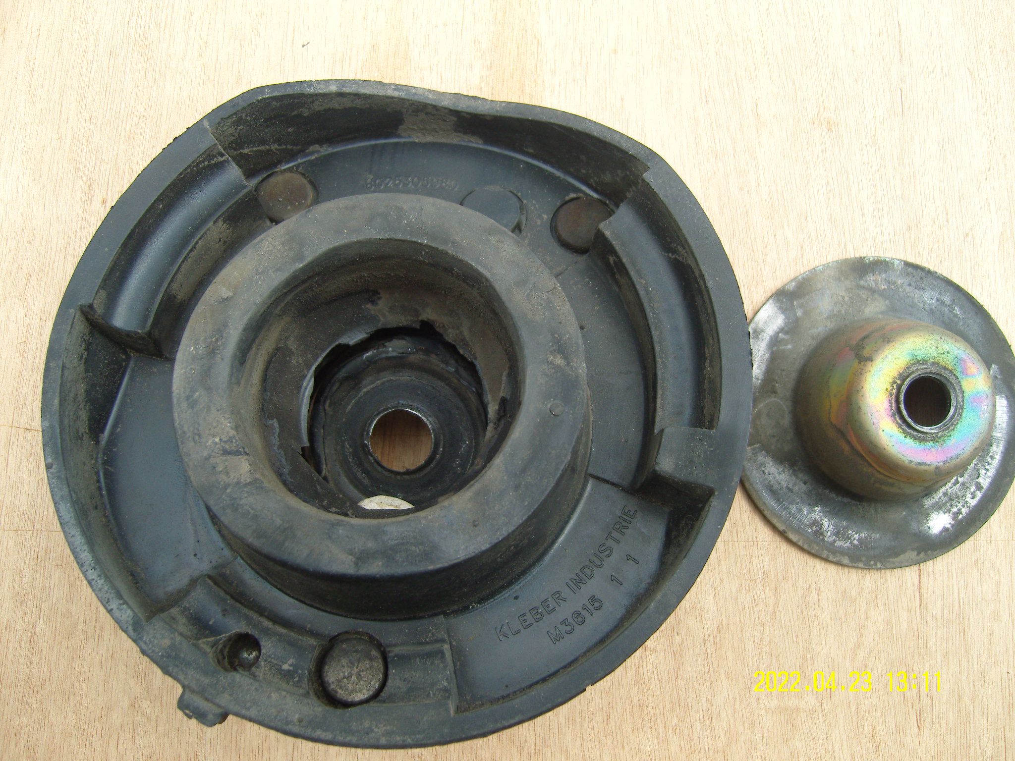

Bonjour Alaing, la vieillerie m'attaque sournoisement et , ayant oublié de prendre mes lunettes, je n'ai pas posté le bon cliché que voici avec les N°, au lieu des couples de serrage
Dans mon cas, après l'approvisionnement de pièces, le triste "clong" à disparu et la source était la pièce repère 6, qui était partiellement désolidarisée par rupture de la liaison élastique. J'ai posté sur l'un des fofos les clichés de la bête ouverte comme une huitre et qui battait donc aux rythmes des oscillations des cahots transmis par l'amortisseur. Je l'ai fait courte, car avant j'ai bien cherché d’où pouvait provenir ce bruit sourd, de ou dans la boite à gants, l'arrière du tableau de bord, puis le serrage de la pièce 6, avec les 3 écrous de 13, et le gros écrou de l'amortisseur...
En conclusion, le montage d'amortisseurs neufs (Record)avait achevé de détruire cette liaison, sans bruit, l'amortisseur de ce coté droit étant complètement HS...n'avait plus la force de faire fonctionner le clapet
Si cela peut t'aider dans la recherche...bonne chasse, Xavier
PS: les prix du tableau sont assez anciens

Les images, mieux qu'un long discours:
Illustrations du ouigne/ouigne avant le Klong après rupture/désolidarisation complète du néoprène de liaison

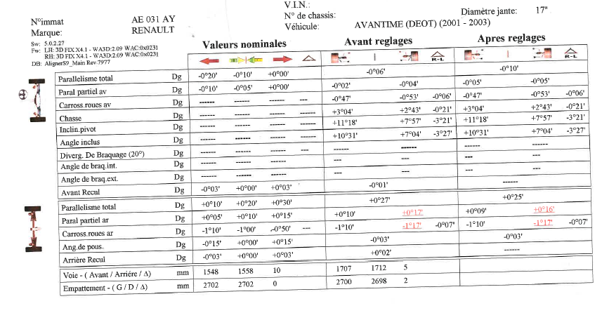

J'ai trouvé un technicien dans mon entourage qui sait interpréter les tableaux de réglages de la géométrie
des trains roulants.
Il m'a confirmé que ça ne peut pas expliquer le fait que la voiture tire à droite.

Je vous joint le compte-rendu du dernier réglage. Ainsi que la doc technique de recherche de panne. J'y vois d'ailleurs que le remplacement
des ressorts peut être nécessaire. Les avoir démontés et remontés aurai-il révélé un problème caché (ressort déformé, cassé ) ?
Par l'intermédiaire d'un expert auto, il m'a été indiqué un spécialiste de la géométrie. Il faut que je trouve un moment pour traverser Bordeaux
et voir ce qu'ils en pensent. Si on démonte, je me demande si je ne vais pas changer les ressorts.

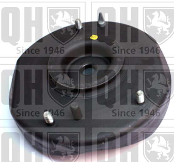

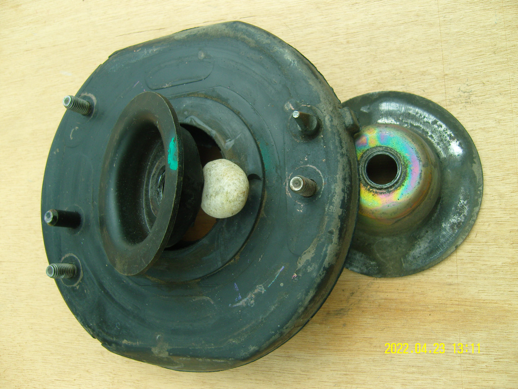

Dernière surprise : lors du remplacement des filtres d'habitacle, j'ai inspecté les fixations de l'amortisseur et des butées en caoutchouc supérieures.
Une découverte m'intrigue. Sur la butée en caoutchouc, il y a une sorte de petit ergot vertical qui vient se loger dans un trou à côté des écrous de fixation de la butée dans le logement où se trouve le filtre habitacle (j'aurais dû faire une photo, j'ai oublié). D'un côté cet ergot est bien vertical et ne bouge pas (c'est la pièce en forme de pointe grise sur la photo). Du côté droit, il est en position oblique et je peux le bouger à la main...la butée aurait-elle été mal montée ? Etait-elle défectueuse ?
Voilà vous savez tout.

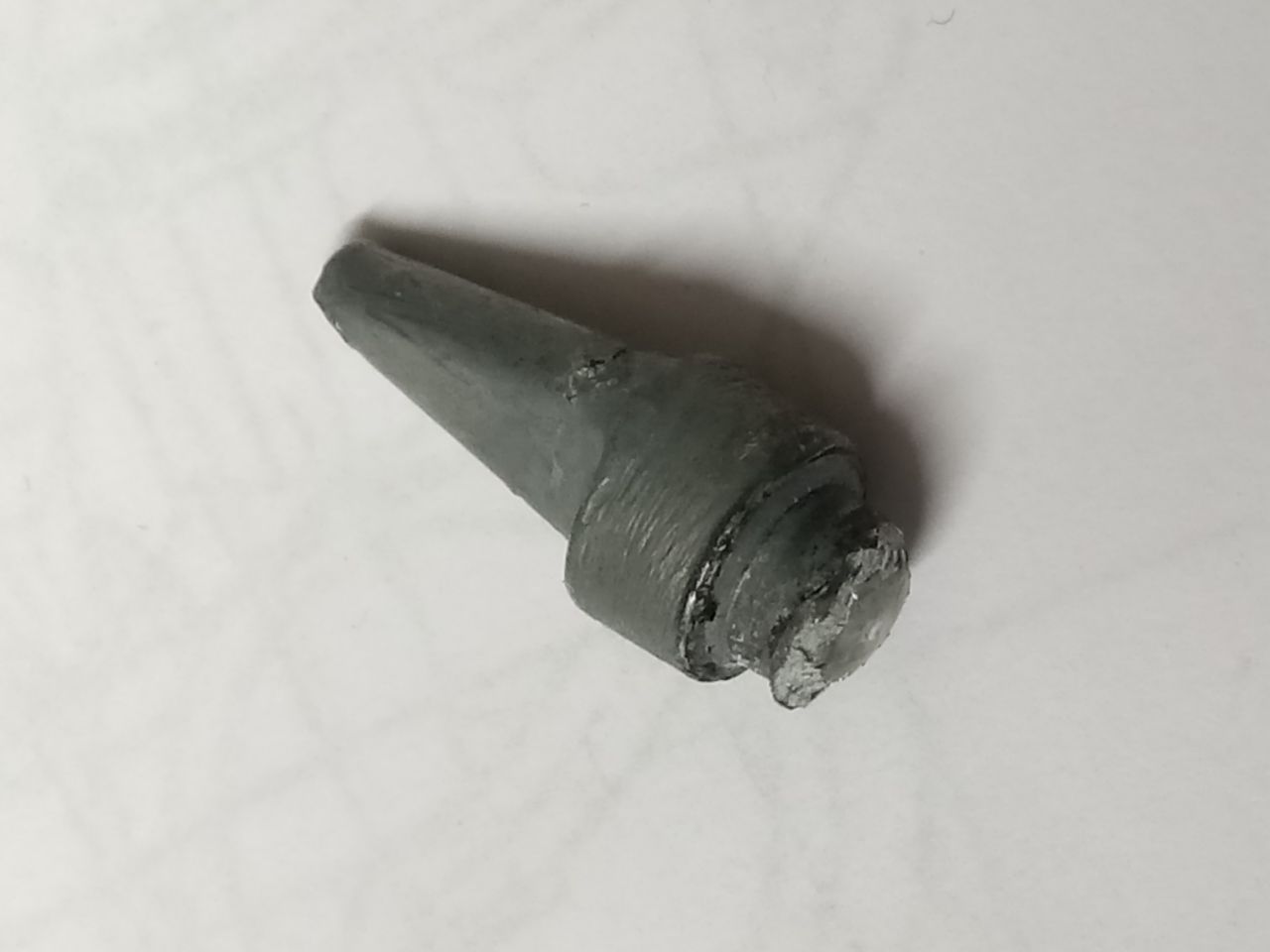

Salut !
J'ai regardé à nouveau, le petit ergot est venu à la main !

Salut !
Allez, je sais que vous attendez avec impatience la suite du feuilleton (série amortisseur saison 2 on dirait aujourd'hui) :
Je suis allé chez mon rono "préféré" leur montrer cette pièce.
Ils sont extraordinaires les jeunes. Ca les a pas alerté plus que ça.
Cherchant des raisons supposées pour dire que ça ne doit pas avoir d'importance.
Je suis sidéré. Je serai de l'autre côté de la barrière, je proposerai instantanément de reprendre le véhicule et de vérifier
quitte à démonter l’ensemble amortisseur ressort.
Par ailleurs j'avais étudié la doc Rono de recherche de panne en cas de dérive en roulant (tire à droite), voir doc joint.
J'y ai lu que dans mon cas, il est préconisé de remplacer les ressorts avant. Ce qui ne m'a jamais été proposé...
J'ai donc décidé de faire remplacer les dits ressorts. Merci au passage à l'Amicale pour la refabrication.
Ce qui me laisse supposer qu'il y aurait peut-être eu des problèmes à l'époque avec ces ressorts.
J'ai interrogé autour de moi plein de vieux mécanos multimarques qui m'ont confirmé qu'ils n'ont jamais changé de ressorts.
Et ce qui expliquerait que certains d'entre-vous ont connu des ressorts cassés.
Est-ce que lors de la compression des ressorts pour démonter l'amortisseur, un des deux aurait pu s’affaisser et donc devenir plus court,
pour cause de mauvaise qualité de l'acier ?
Ca me rappelle les amortisseurs des premières motos japonaises il y a 50 ans. Dès qu'on montait des bons amortisseurs (Koni déjà), la moto se relevait de l’arrière et la mesure des ressorts confirmait qu'ils se tassaient...ça nous rajeunit pas.
Je vais faire d'une pierre deux coups : éliminer une éventuelle cause et les obliger à démonter pour vérifier le montage et les pièces remplacées.
Parallèlement, une petite lettre synthétisant les différents épisodes va être envoyée au directeur de RGG Bruges vu que le chef d'atelier, ça n'a pas été suffisant. J'ai encore de la ressource à la direction de Rono France si nécessaire.
Donc à suivre.
