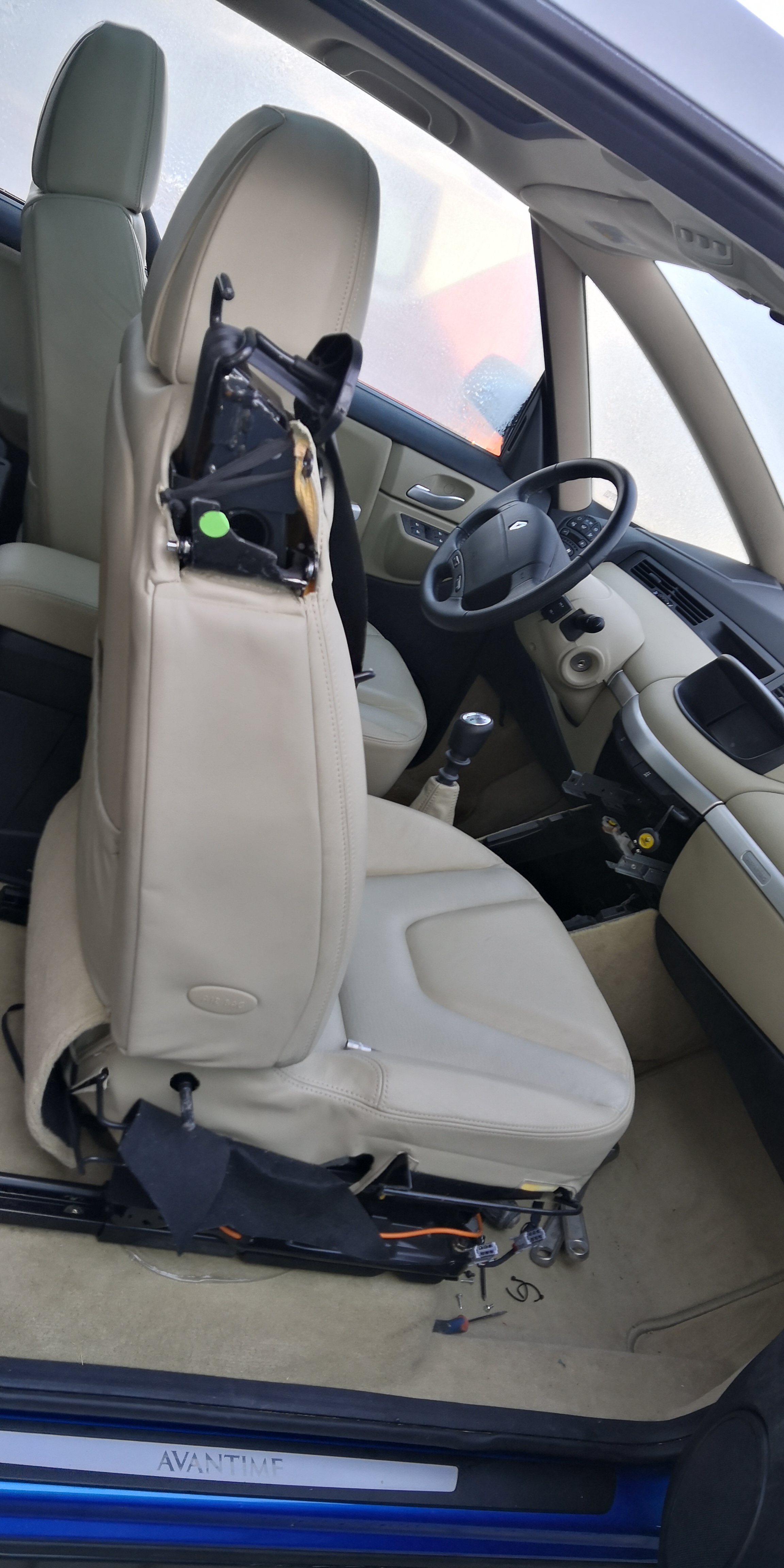

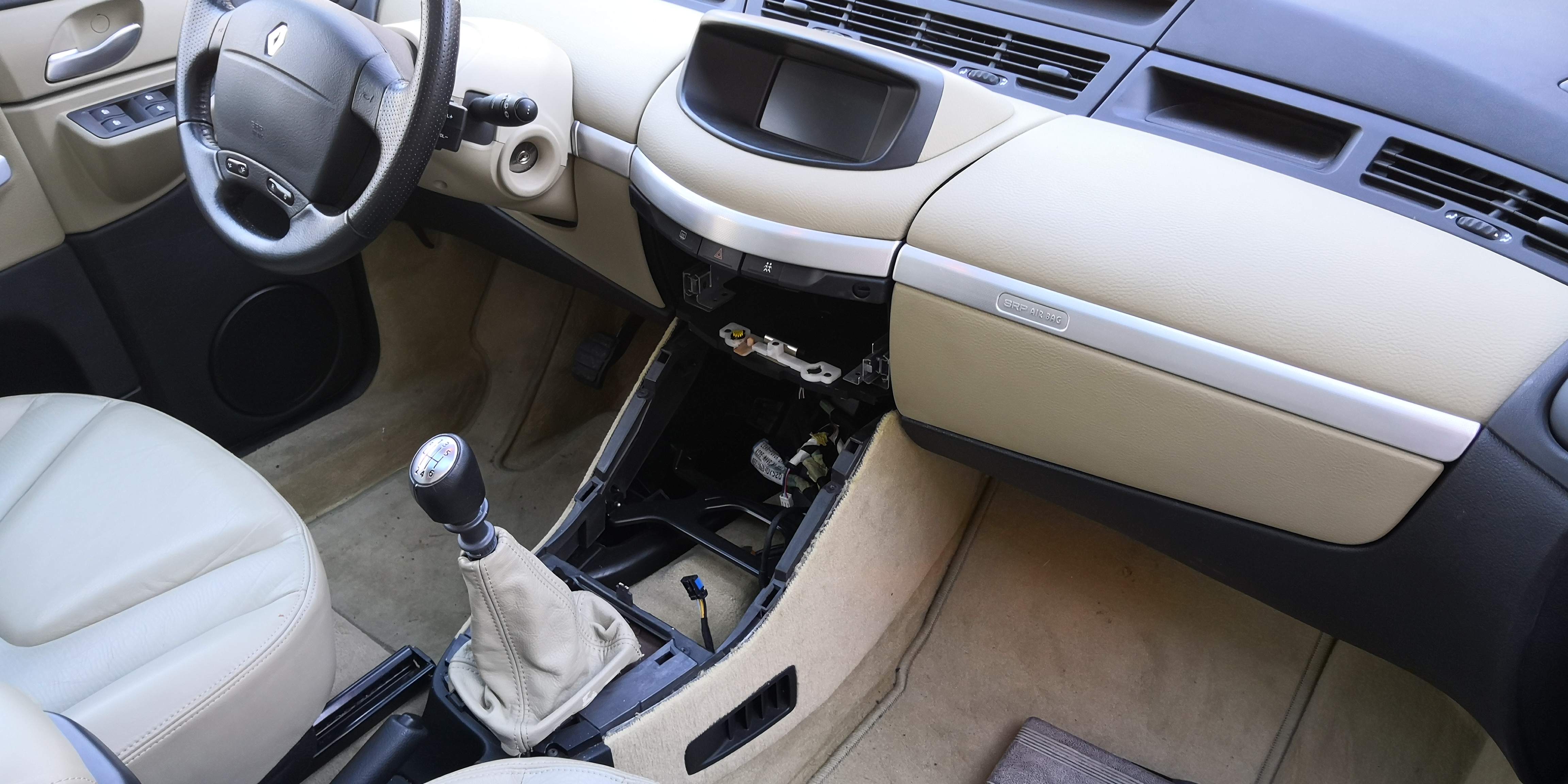

Suite à mon achat de cet Avantime 2l Tbo de 2002 complètement dans sont jus 100% d'origine, je lui refait une mise à niveau.
En attendant l'établissement des papiers.

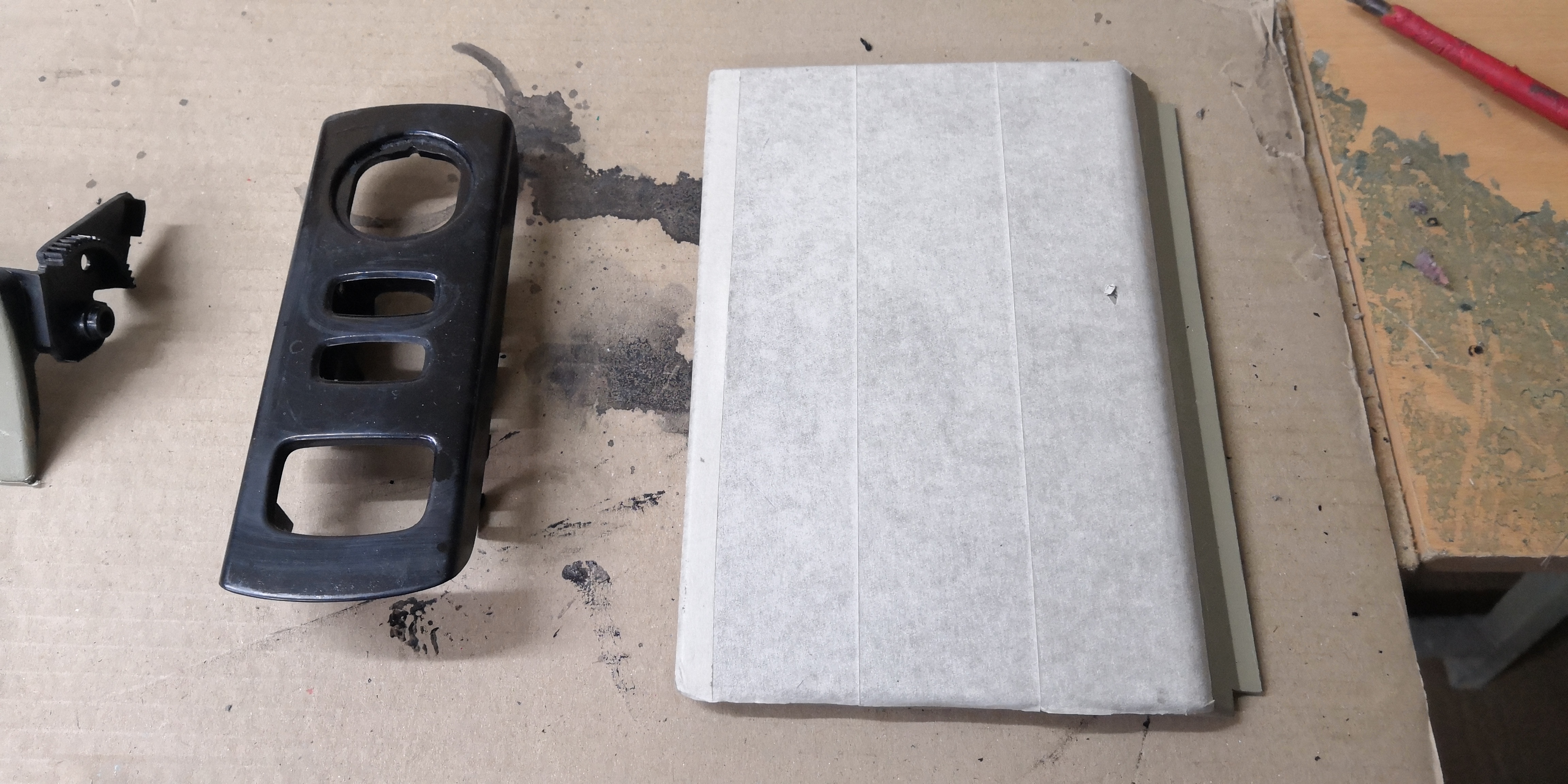

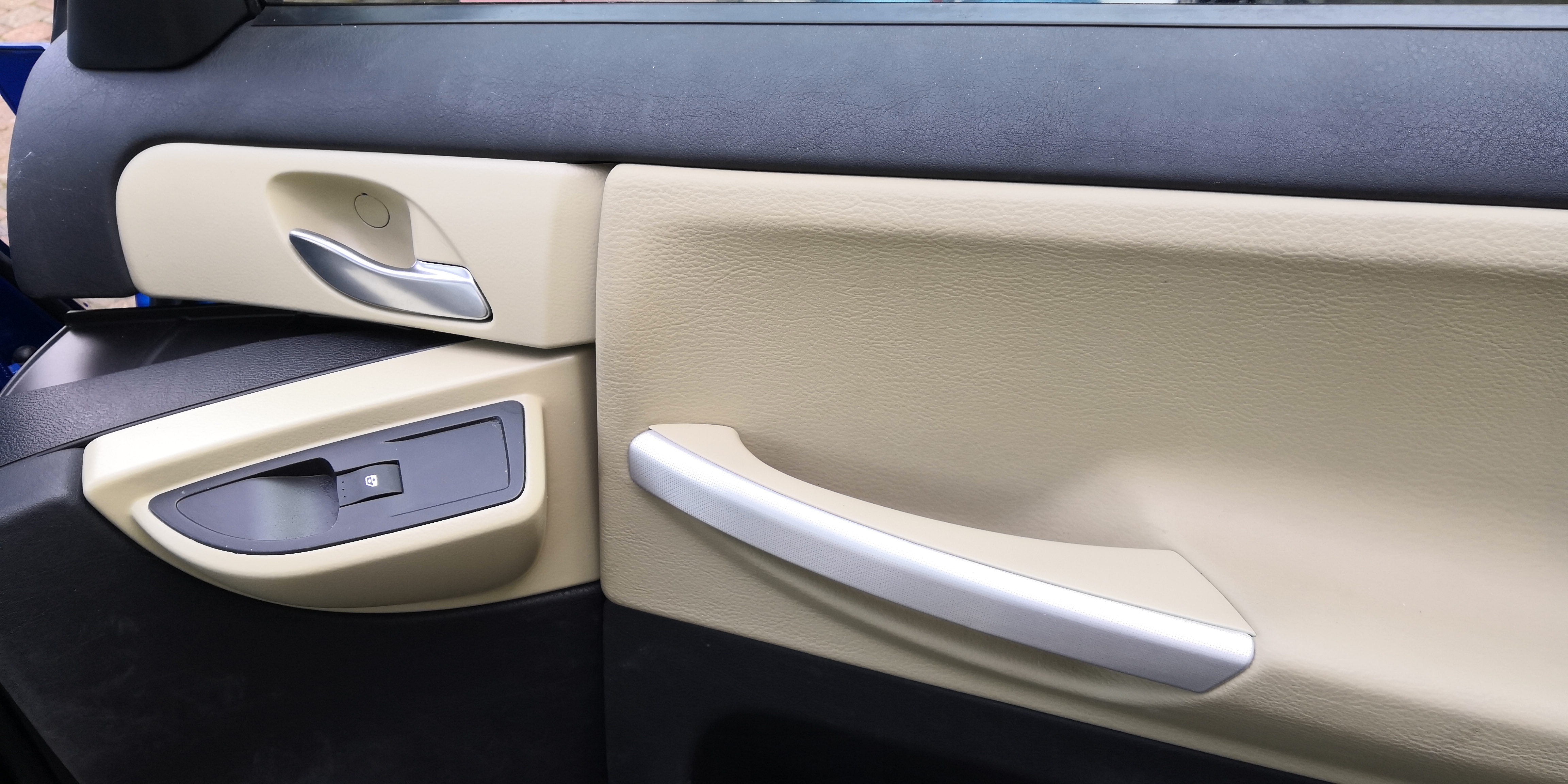

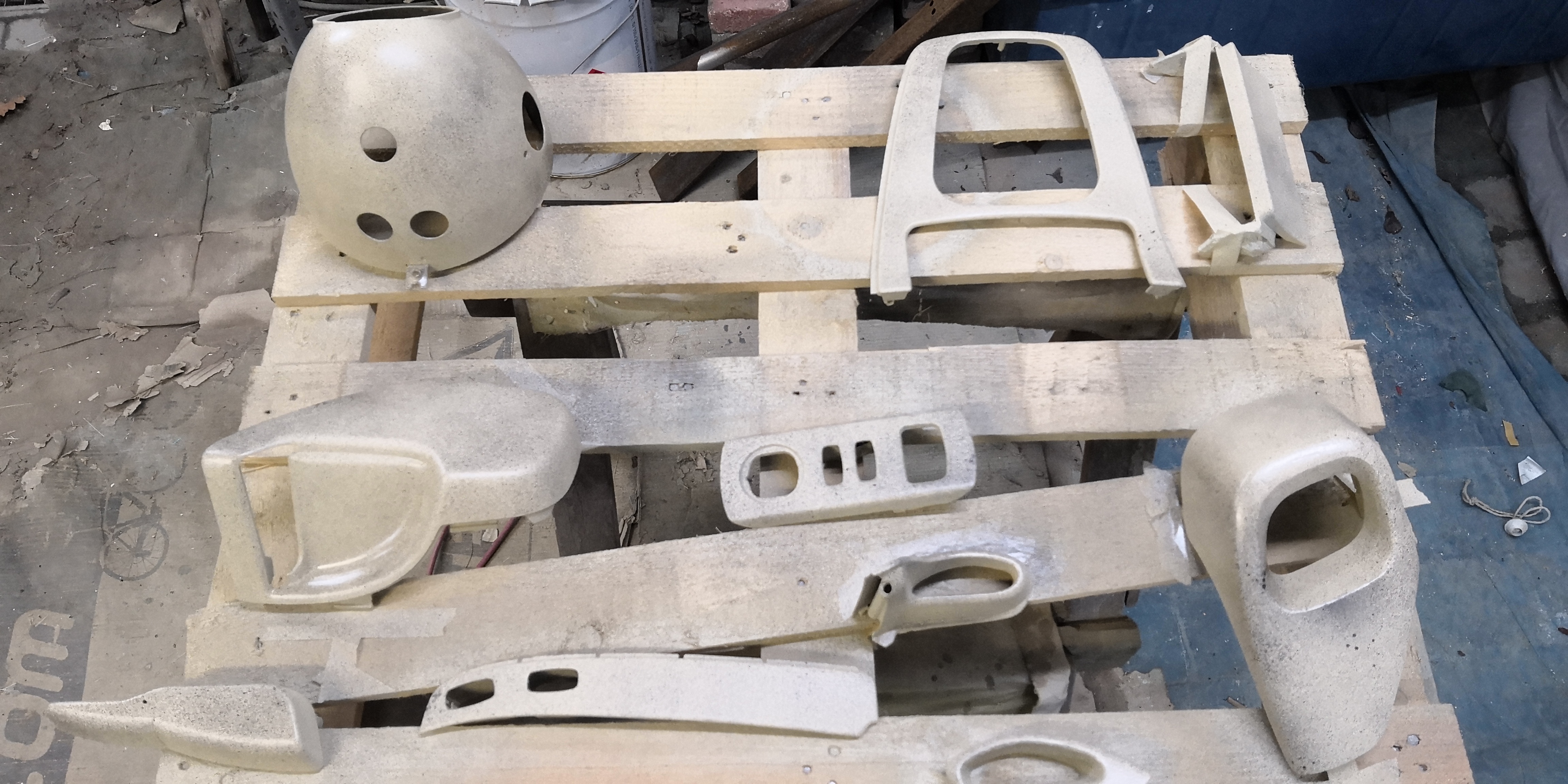

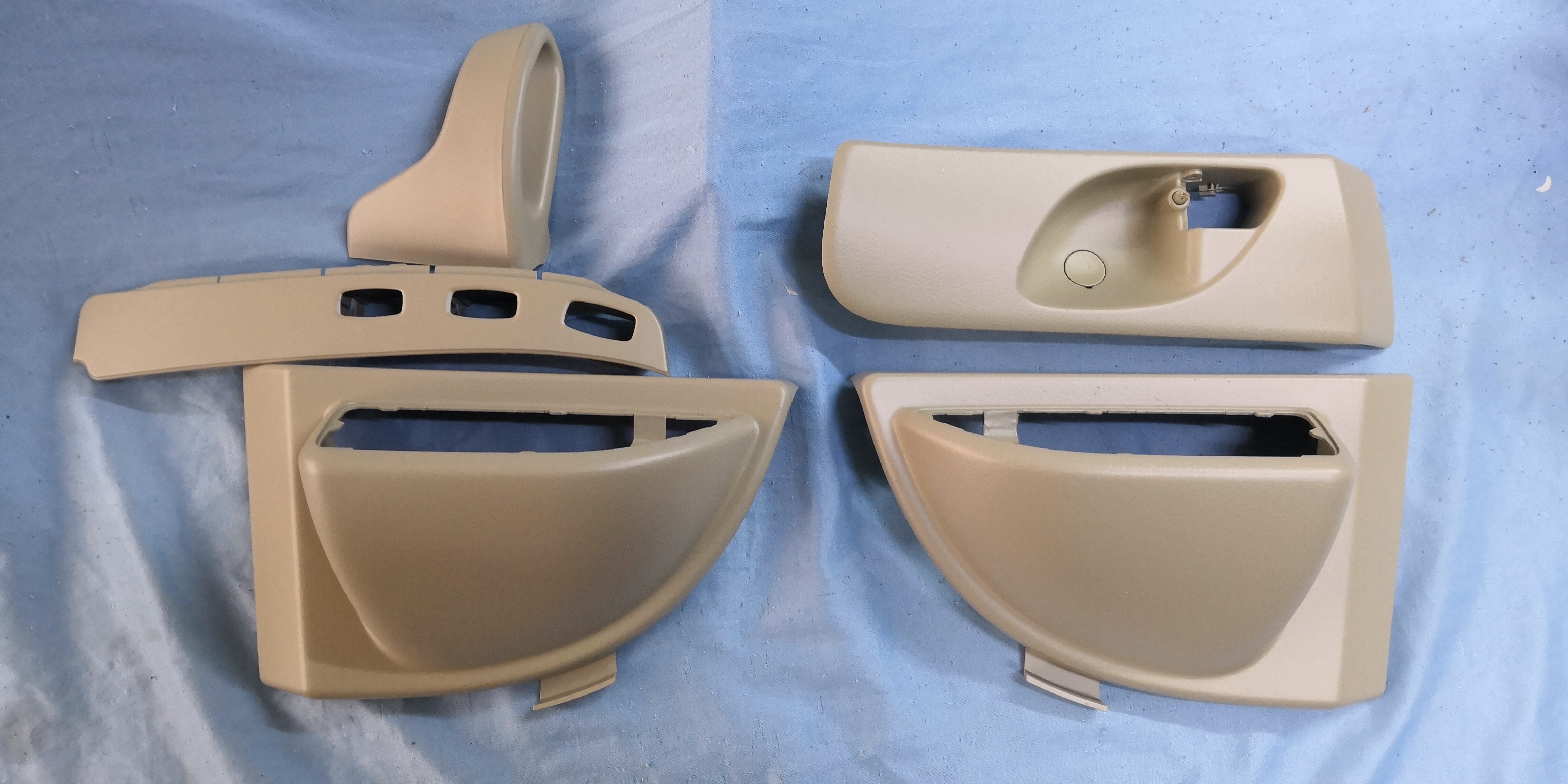

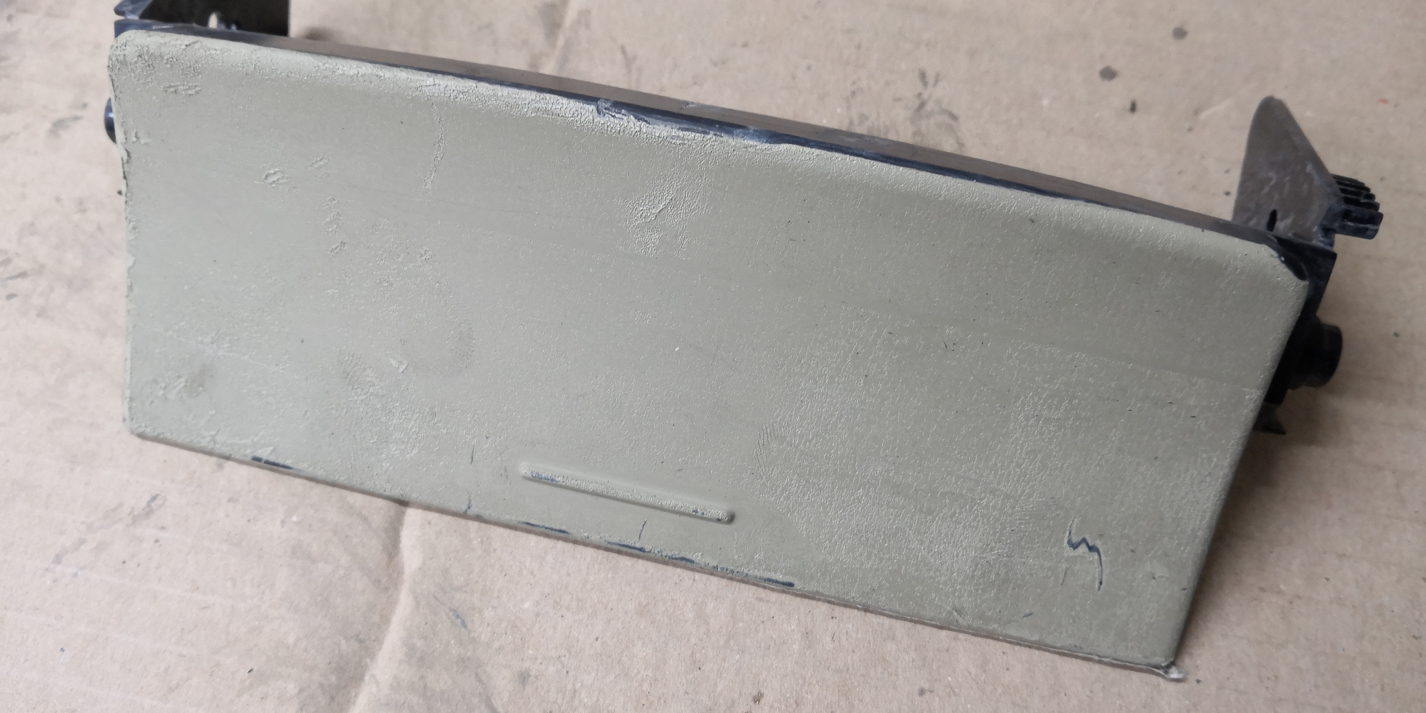

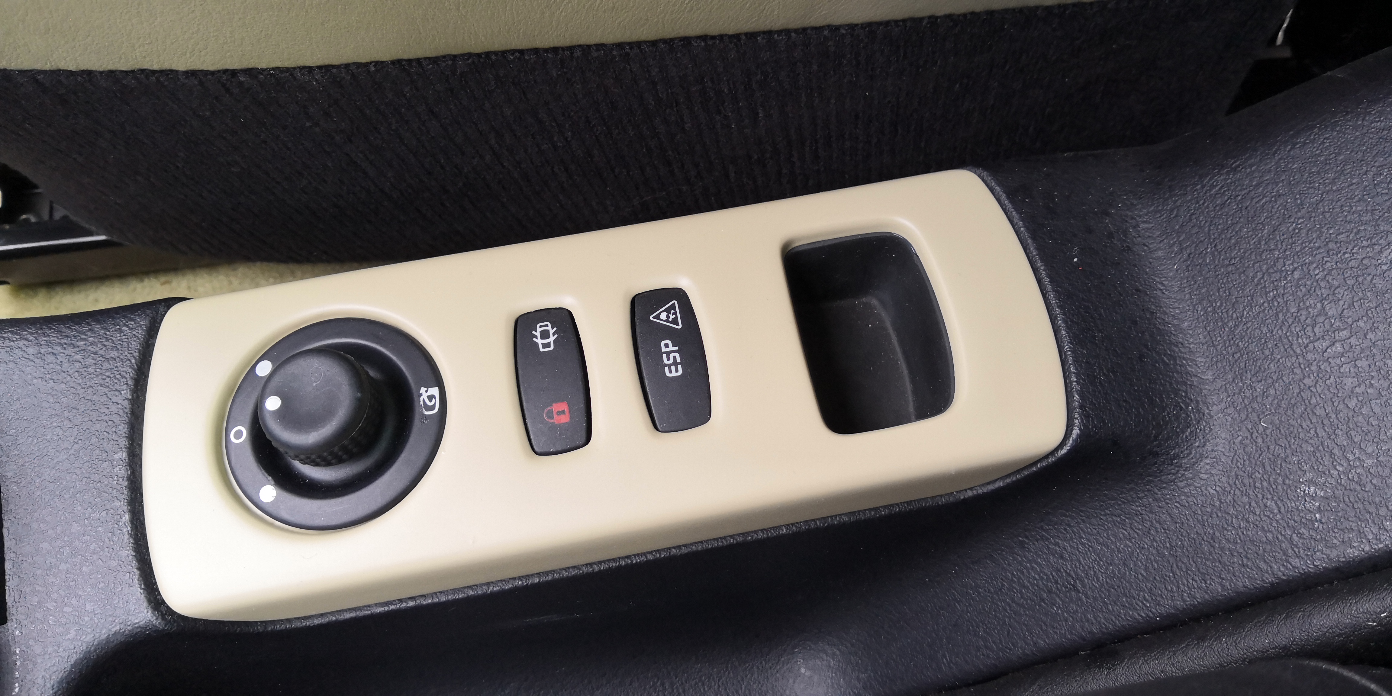

Première étape refaire tous les plastiques qui on transpirés et qui poisssent.
-Poignées de portes, plastique des poignées d'ouverture, support inter lève-vitre, coffrage des ceintures de sécurité, support inter sièges G et D, contour levier de vitesse, cendrier, cache auto radio.
Rénovation complet nettoyage , ponçage , mise en aprêt polyester et Pu , peinture et vernis mat/satin.
QQ photos. La suite au prochain numéro
