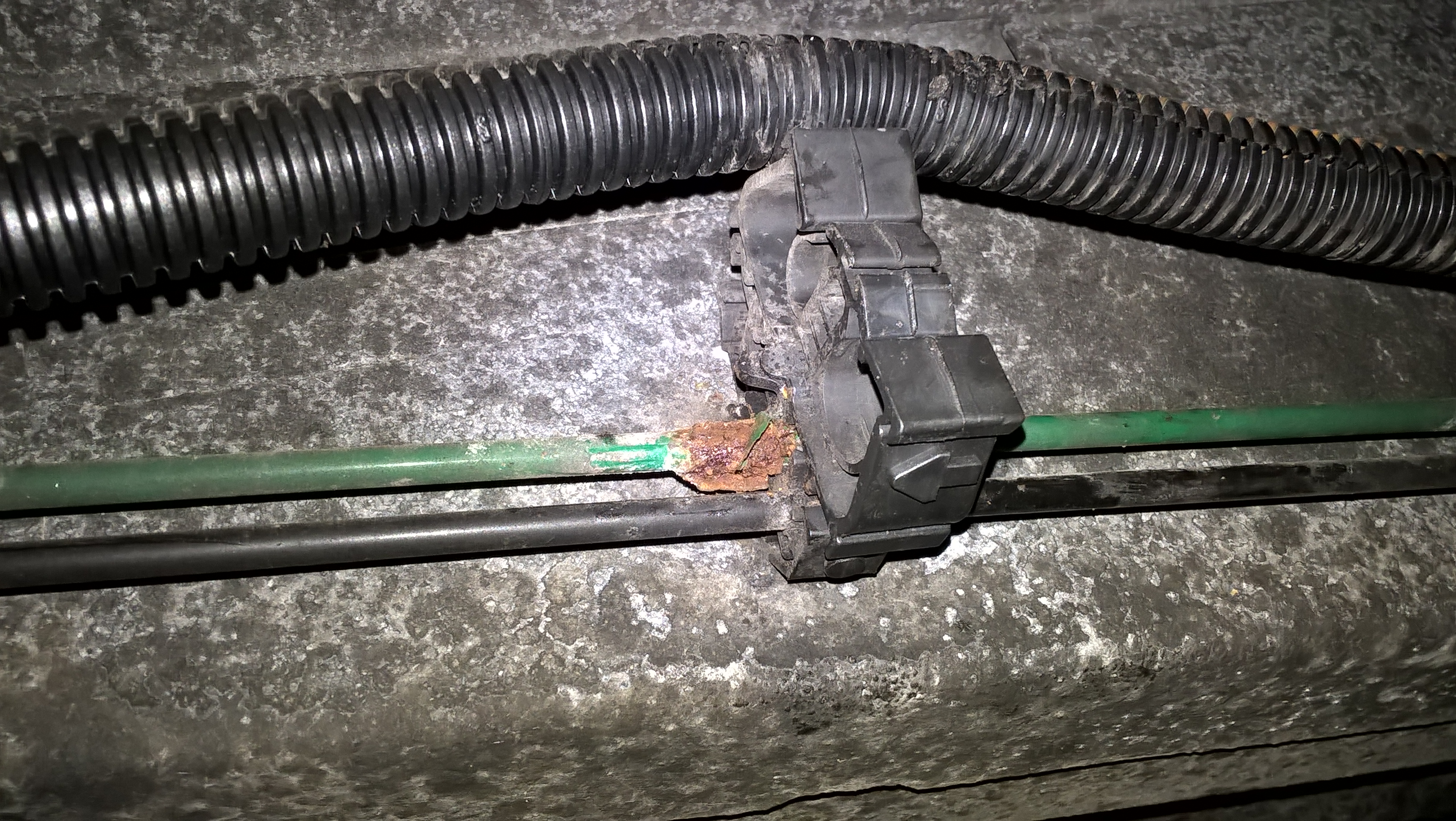

J'ai la canalisation de frein à refaire et le vaisseau immobilisé donc je suis bloqué car pas de pont et véhicule trop dangereux.

Peut-être avec des raccords de plomberie ?
Re: Matracien de la première heure mais enfin en vaisseau
Je pense que tes flexibles de frein t'empêche d'aller à une sortie au Lac de la Meuse....
Je ne pense pas que des bouchons suffisent dans tous les cas, la purge du système de frein des AVT m'a souvent posé problème, y compris avec la CLIP et la purge telle qu'elle est décrite dans le MR (avec CLIP et actionnement des électrovannes ABS et de la pompe, et système de mise sous pression), même si ça s'est parfois bien passé.
Je conseille donc de bien fermer le bouchon de remplissage avant de démonter et de boucher comme tu dis les sorties dès que tu les démontes, avec des petits bouchons bien étanches. Mais ça ne garantira pas forcément une purge facile derrière....

Désolé, je n'ai pas ça, je n'ai changé qu'une fois une durite de frein. On ne les trouve plus ?
Thomé est capable de les faire sur mesure avec les embouts, après il faut pouvoir bouger le véhicule sur un pont pour pouvoir faire les relevés....

Pas le choix après le RDV avec Daniel, il faudra lever et déposer une à une les conduites pour faire refaire.

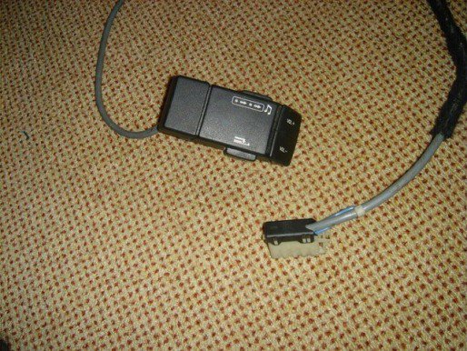

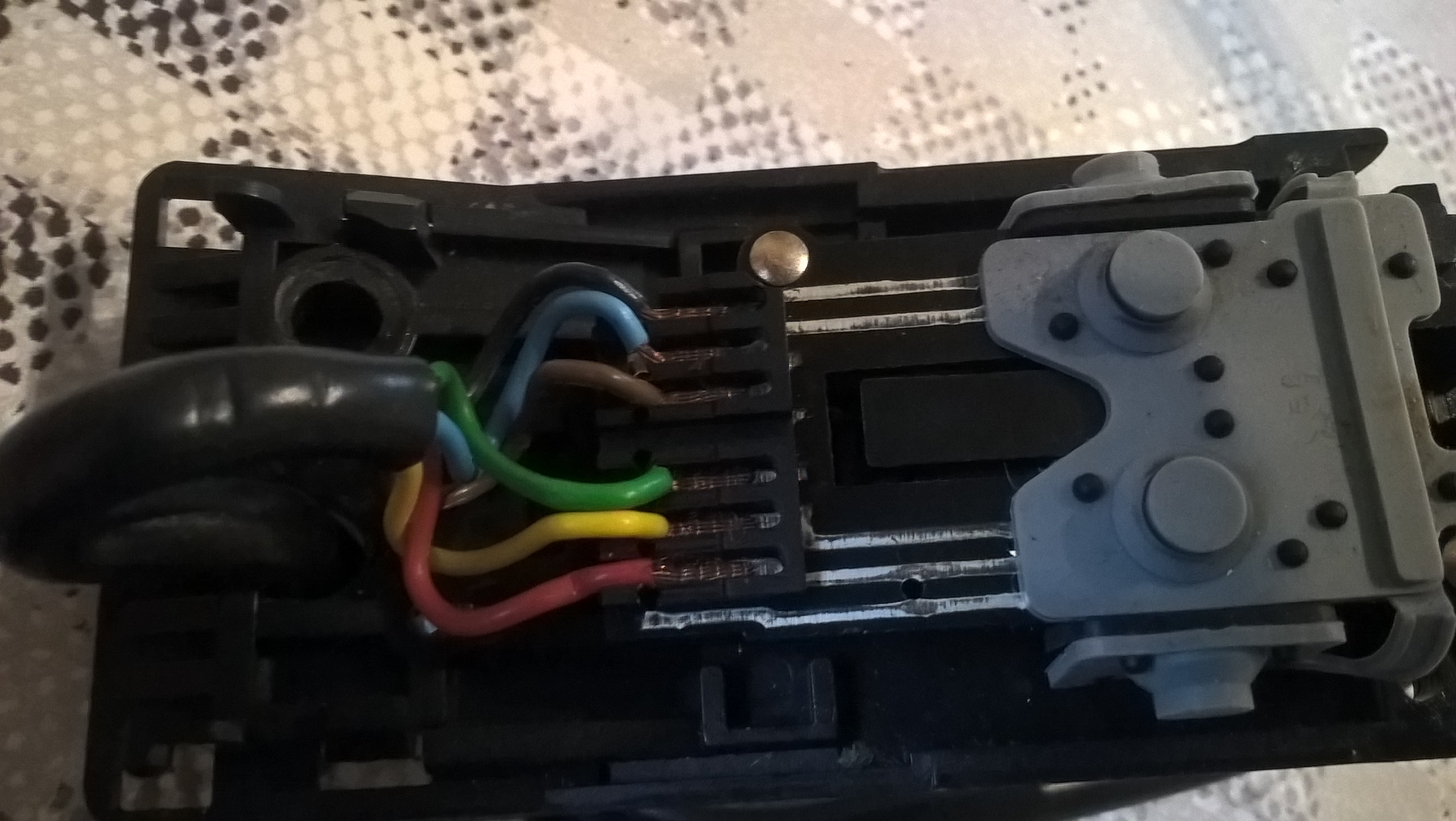

Et bien enfin, j'ai trouvé pour la commande au volant.
Je m'attendais à trouver celle de type espace 2 ou 3 mais non je suis tombé sur celle-ci Je pouvais toujours chercher dans le tableau de bord derrière la poche centrale, essaie encore, la commande au volant vient se connecter derrière le bloc compteur (sur mon dynamique).
On a deux possibilités dans ce cas soit:
-poser une commande au volant d'espace pour rattraper l'interface sony
-garder la commande avantime mais changer le câblage par celui de l'espace: J'ai opté pour la seconde option car la commande de l'avantime est mieux constitué en interne.

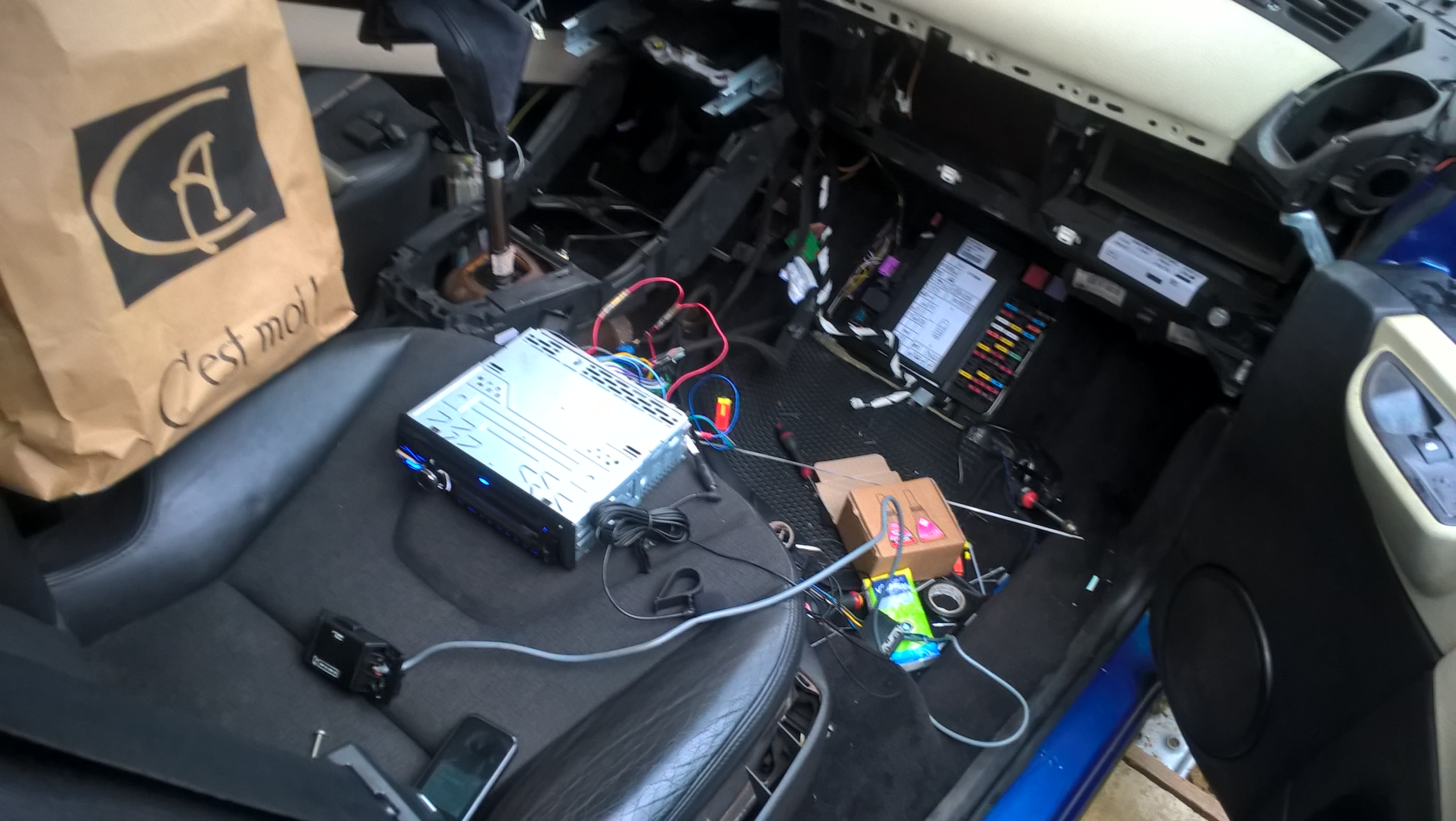

Au passage petit test de l'installation en provisoire qui fonctionne super bien: Mathieu

Résumé des coûts pour cette installation.
Autoradio sony mex bt3800u sur leboncoin 50€.
Interface commande volant Renault à la casse 0€.
Interface afficheur compteur eBay uk 25€ livrée.
Ca reste honnête.

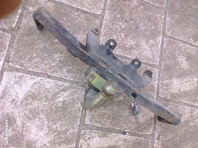

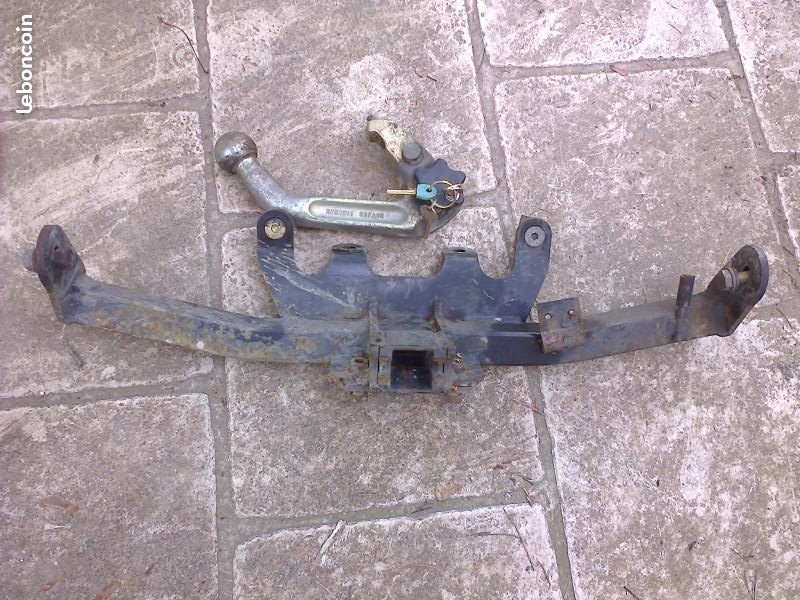

Hello tous,
voici ce que je viens de récupérer sur leboncoin, pouvez-vous m'en dire plus ? Il ressemble à celui-ci
Mathieu
Mathieu

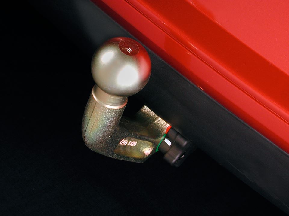

Voilà un modèle Avantime que j'avais vendu il y a quelques mois:
Et pourtant je me rapproche de ce modèle.
Mathieu

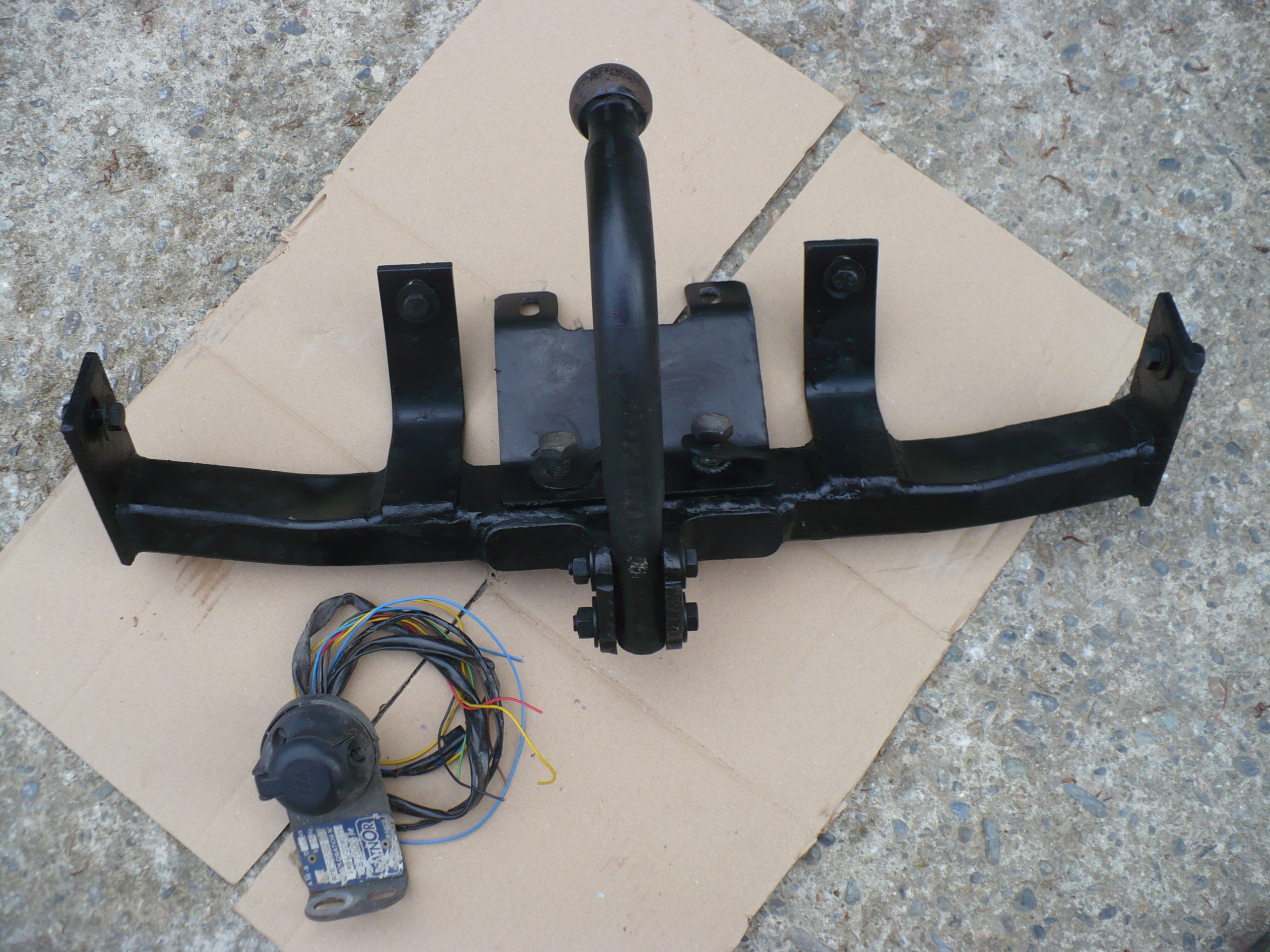

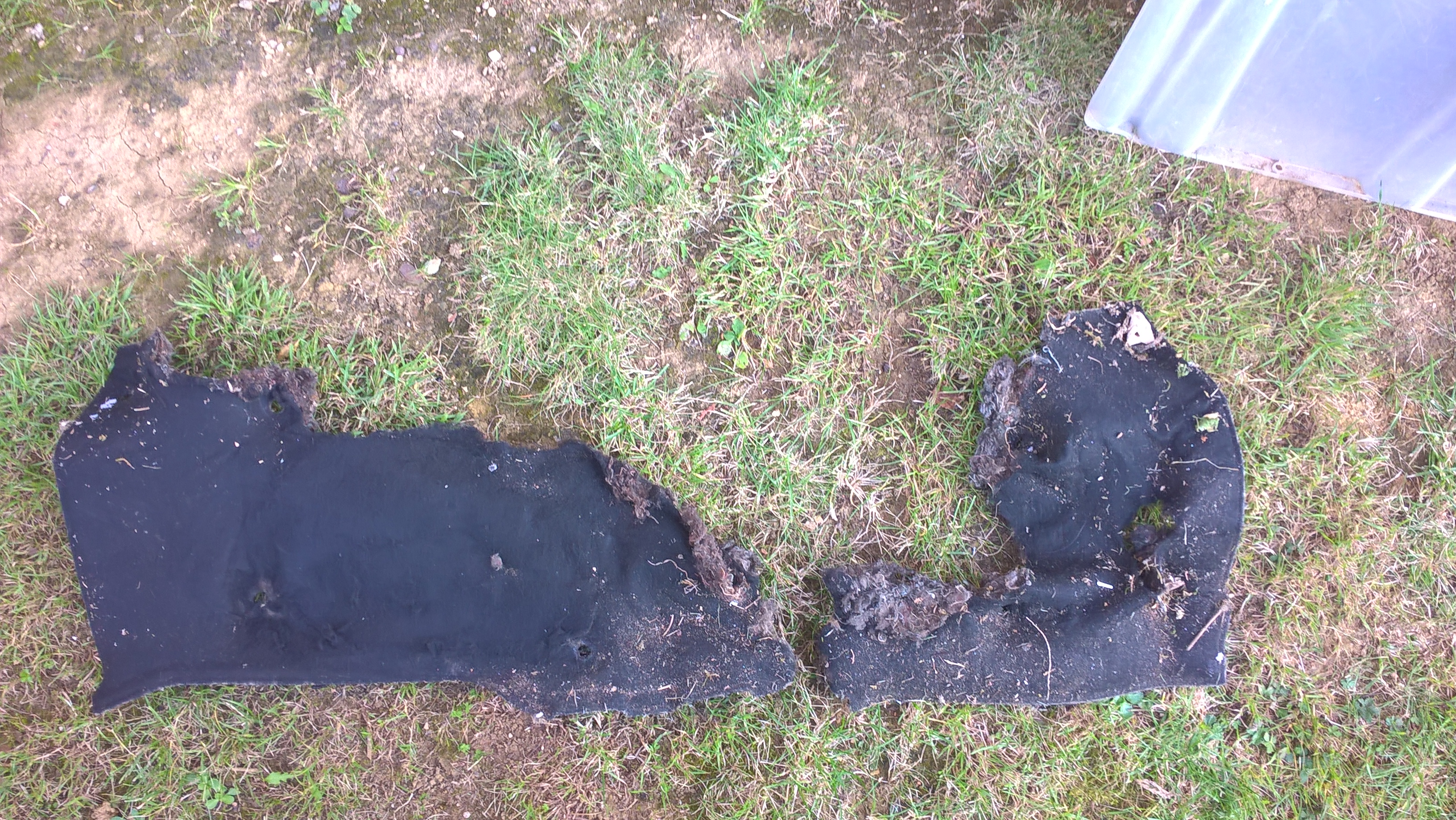

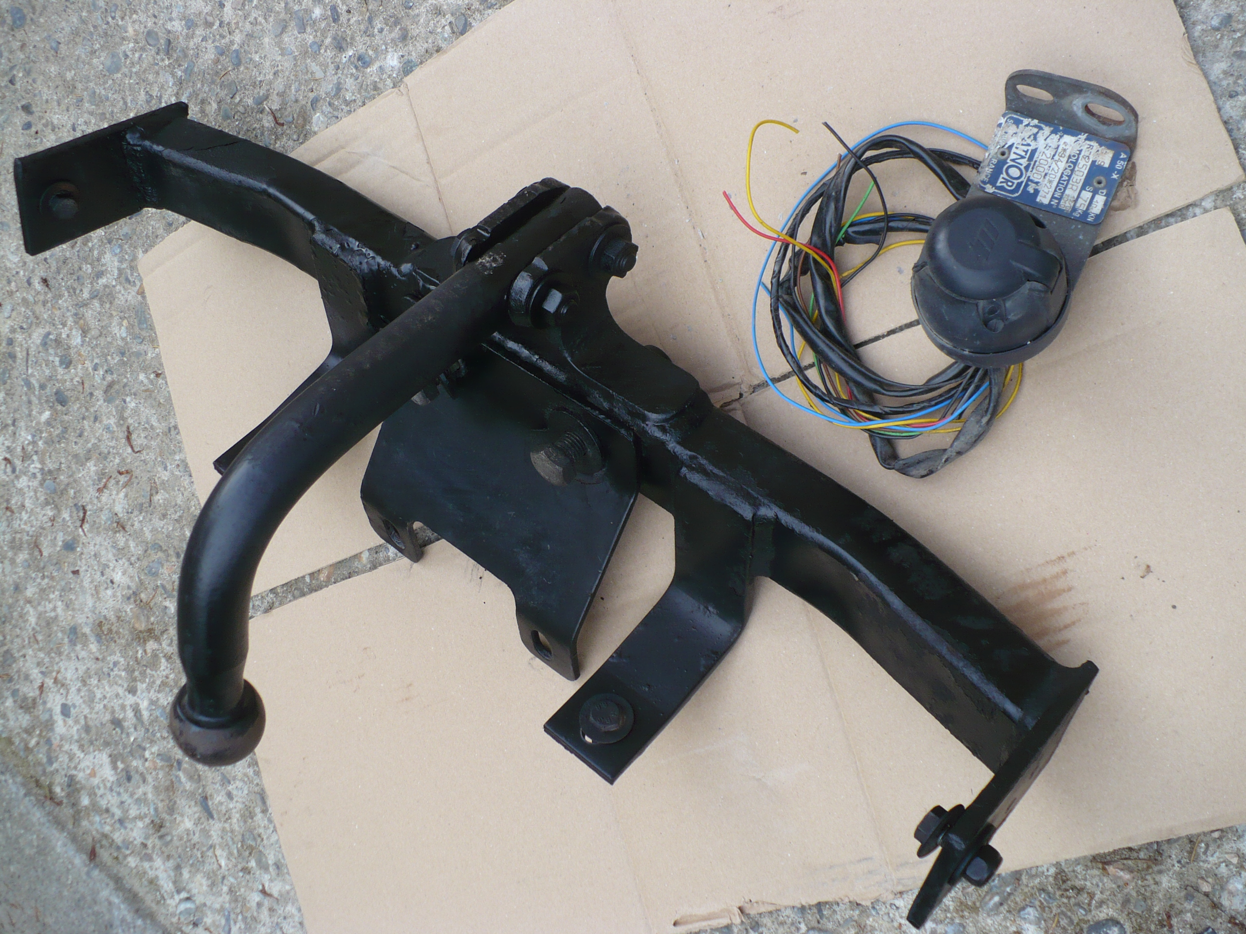

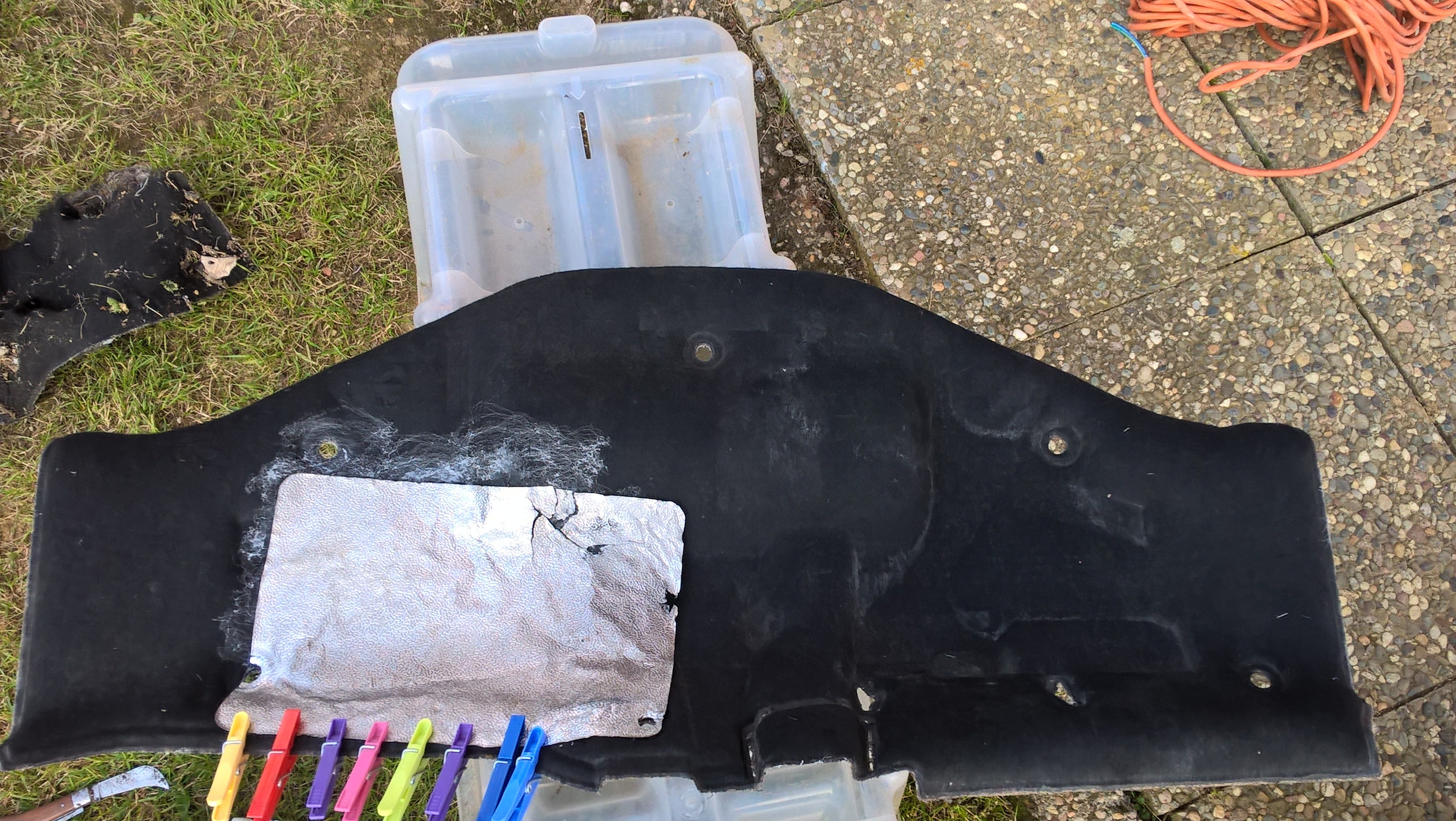

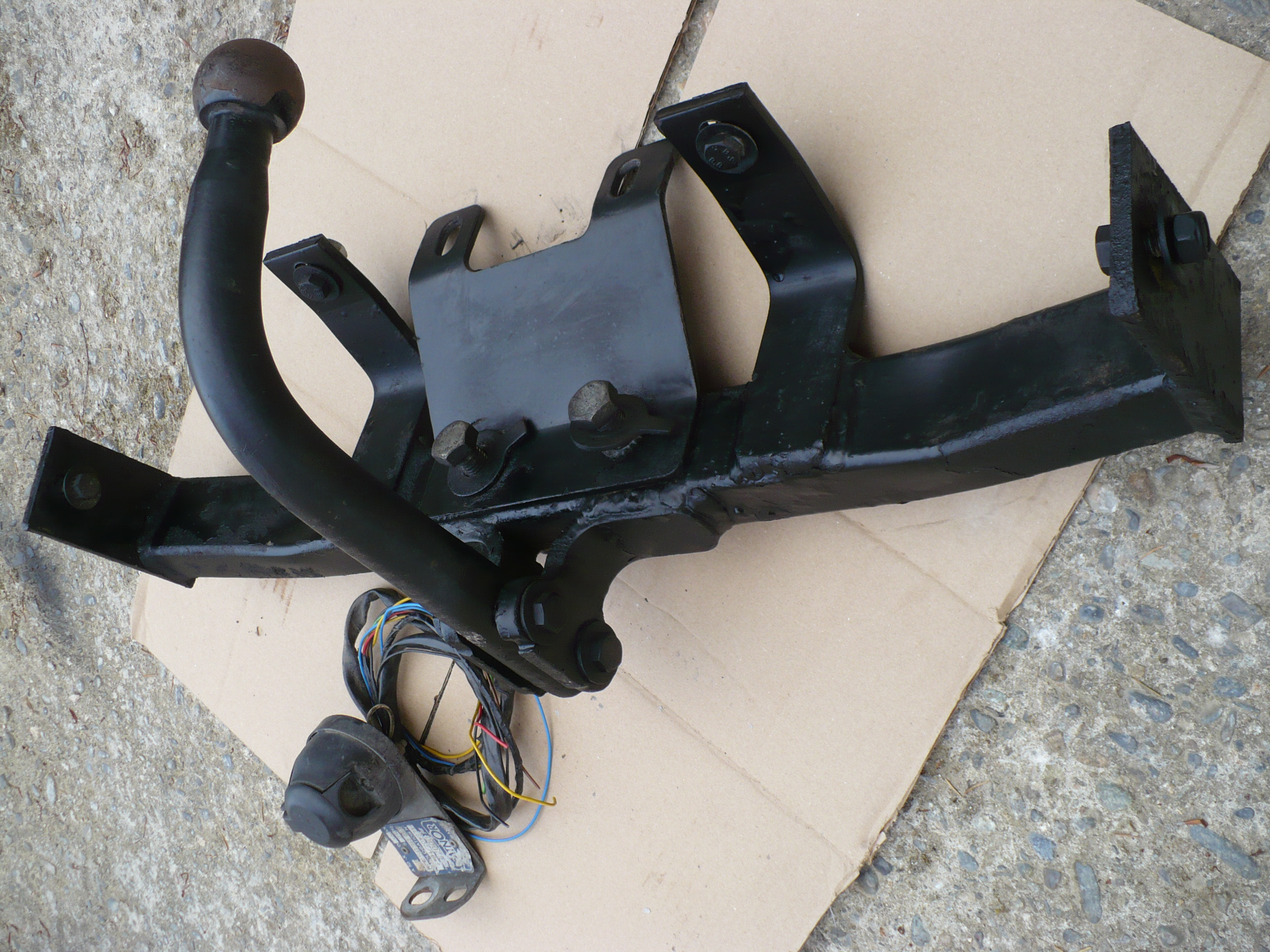

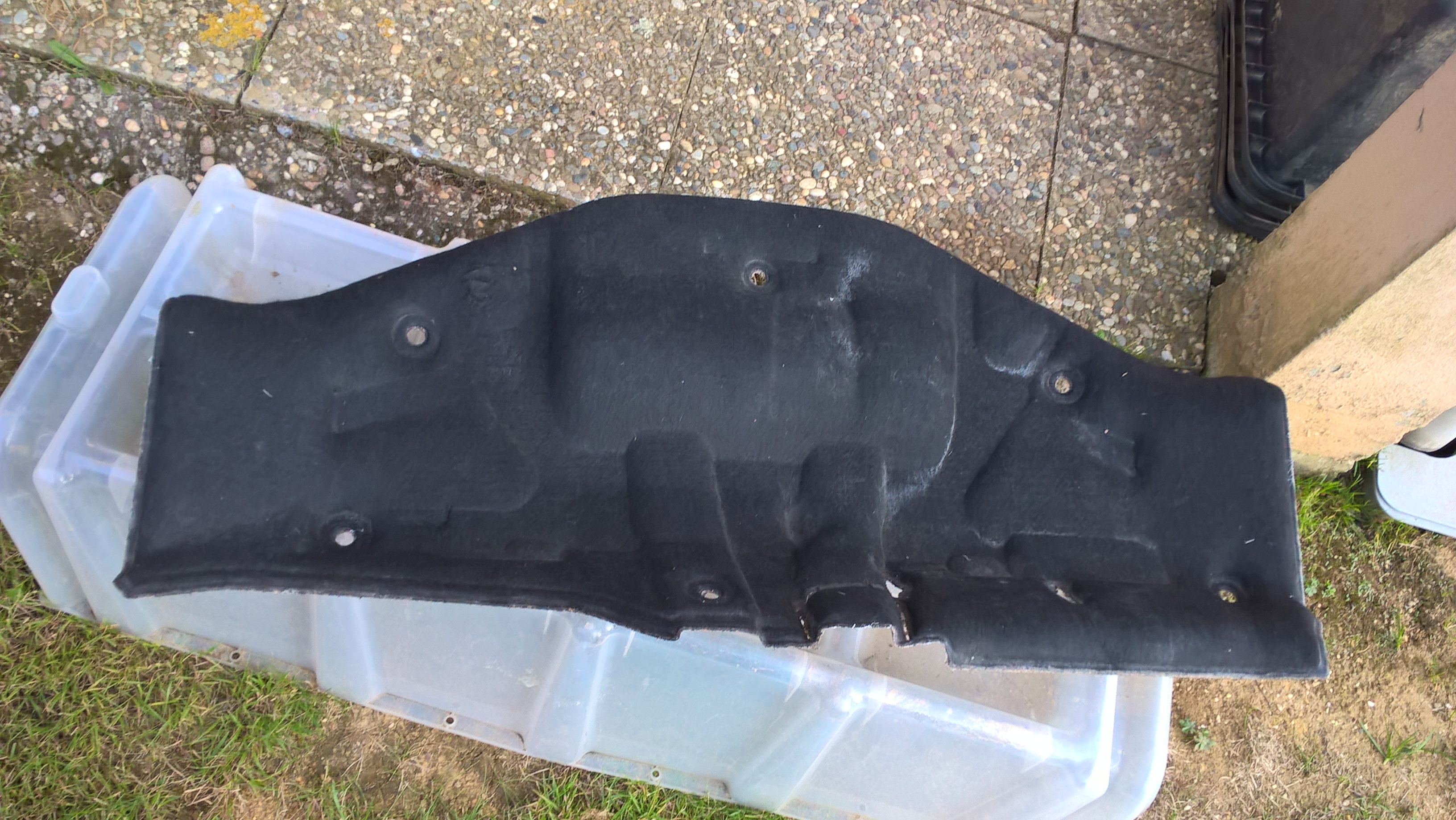

Ayant déjà remplacé l'isolant le long du parebrise après dépose du mécanisme d'E.G, opération doudoune moteur bis aujourd'hui.
Ce qu'il me restait de l'isolant central lors de l'achat: Un espace 3 dci en guise de donneur: Le produit qui sert de colle mais aussi de couture au dos de l'isolant: Après transfert du bouclier thermique: N'étant pas satisfait du résultat car le greffon était endommagé lors du prélèvement, je poserai un morceau de bâche ignifugée qui sera plus large que la zone originelle et sera maintenue par les 4 pions à proximité.

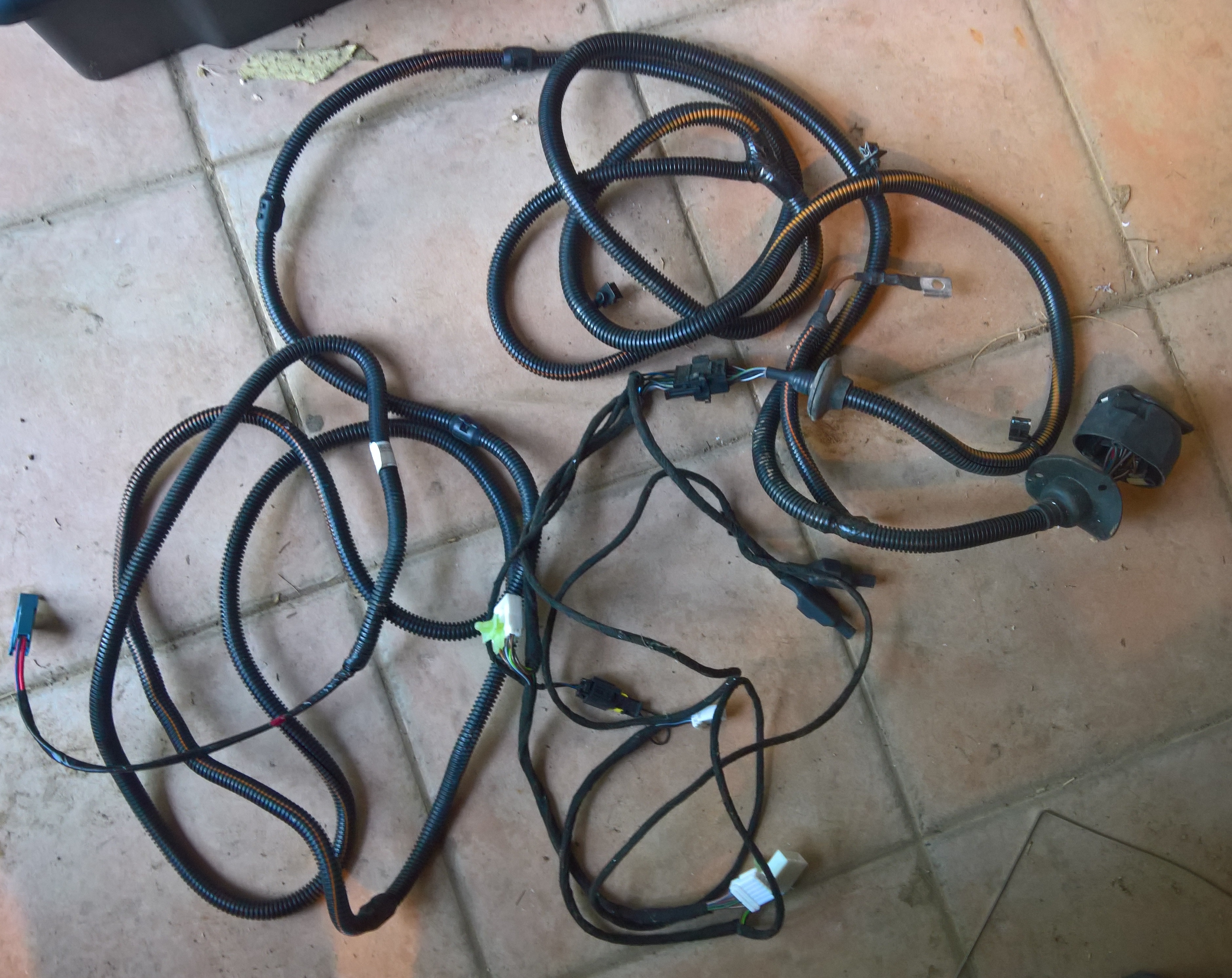

Et pour compléter l'attelage ci-dessus: Un faisceau neuf matra avec notice échangé contre un faisceau matra occasion d'espace 3.

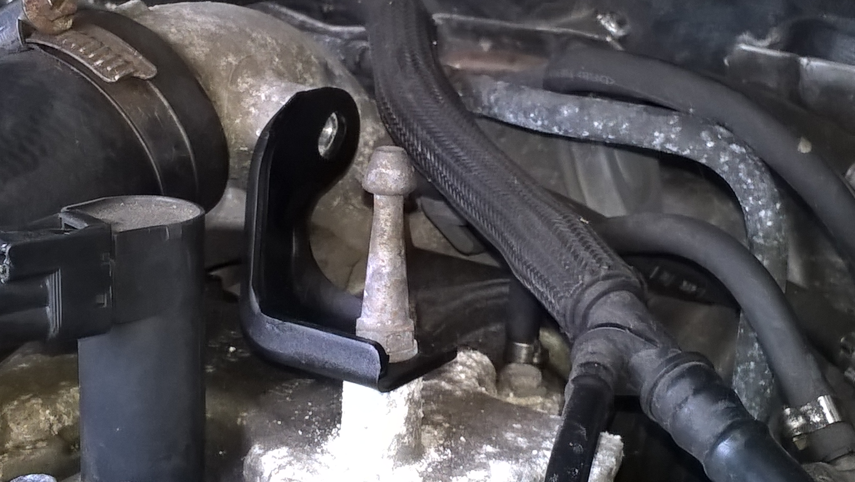

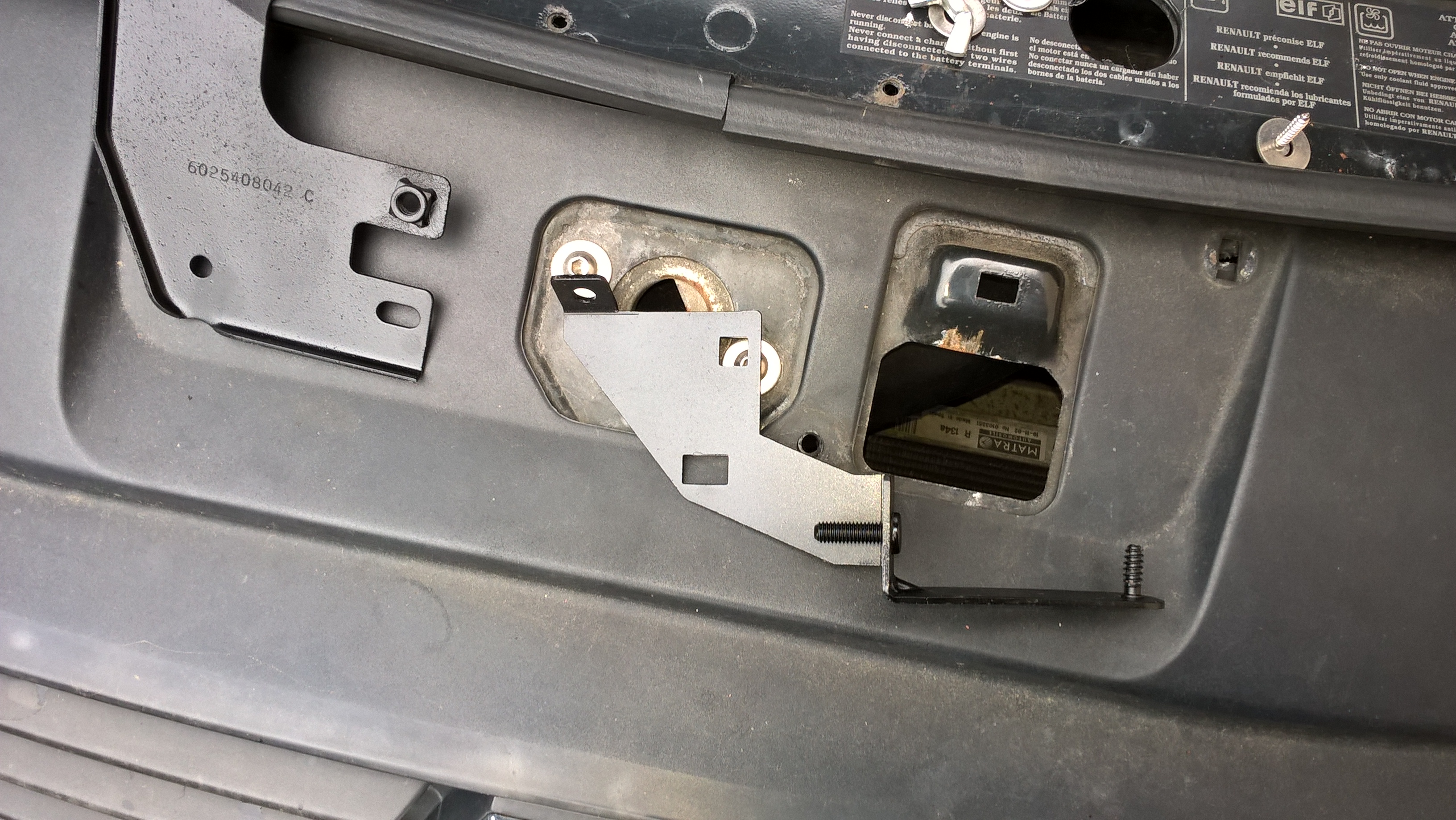

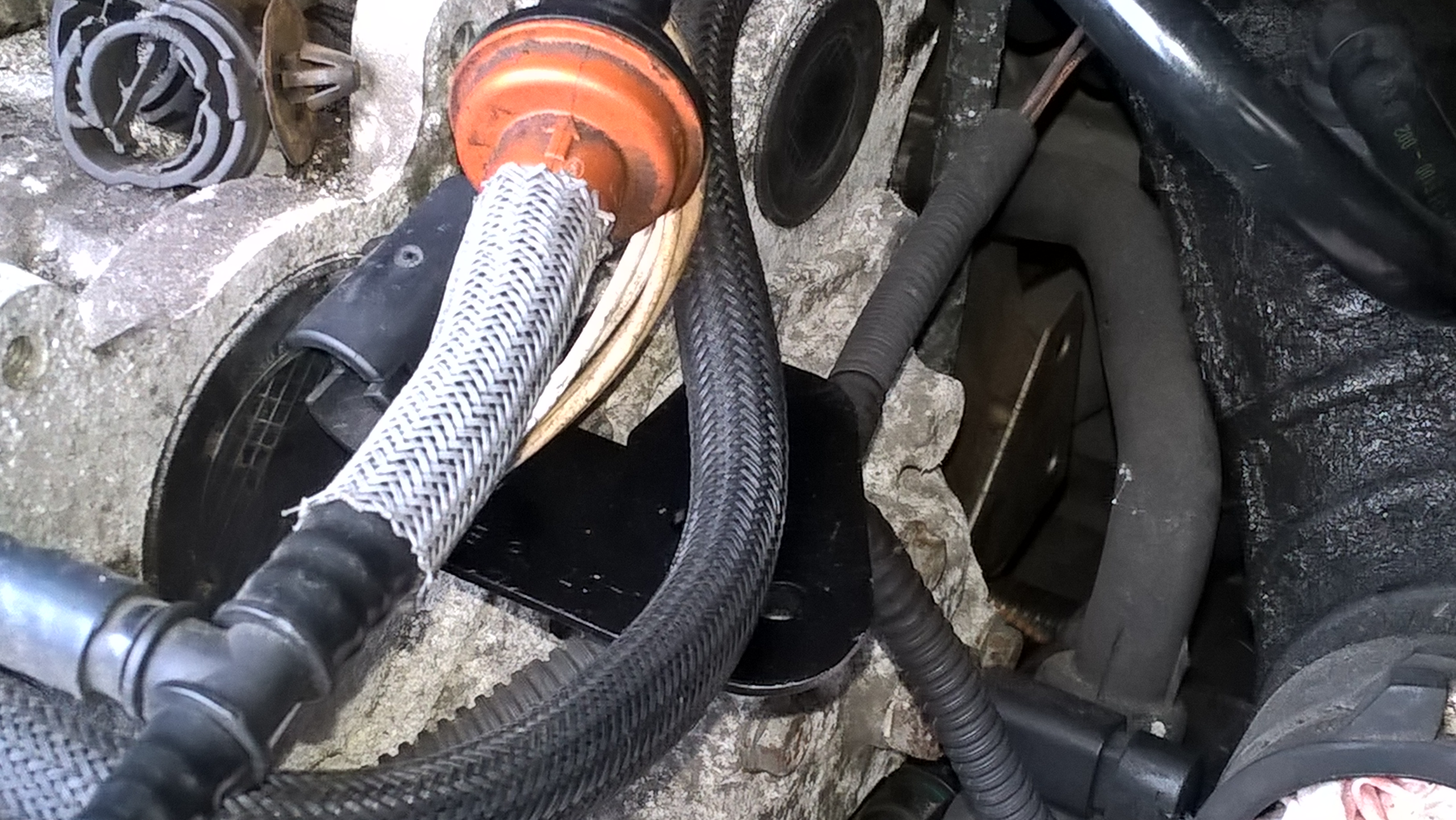

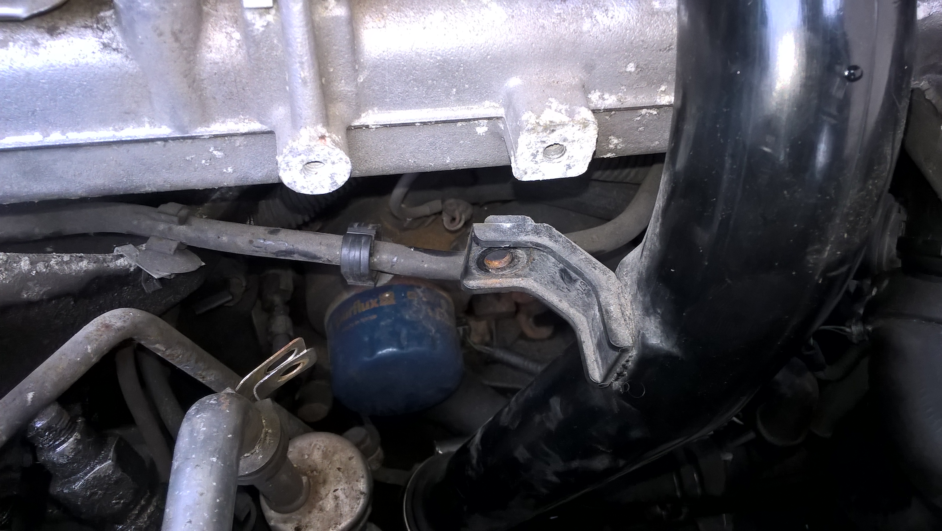

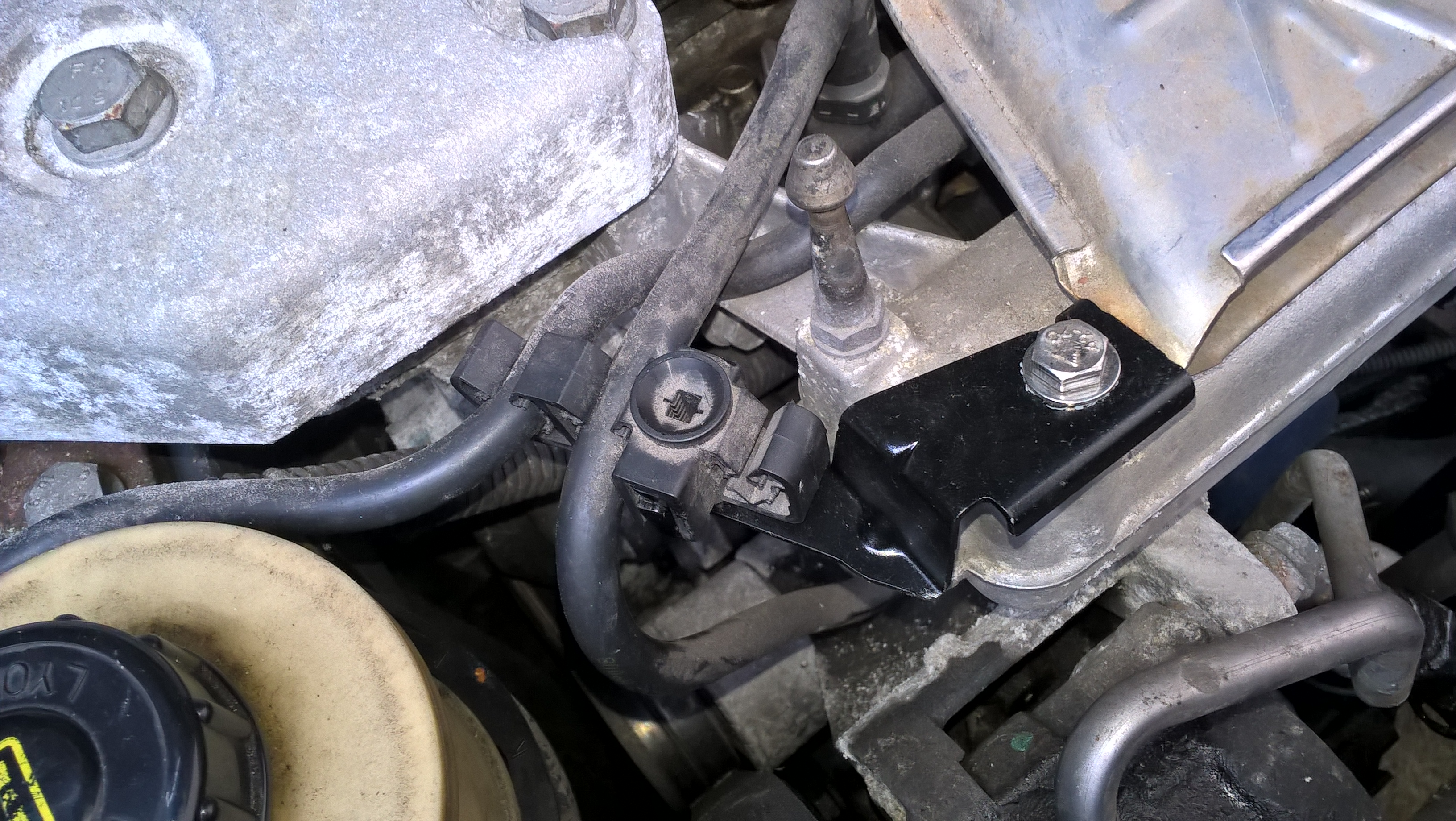

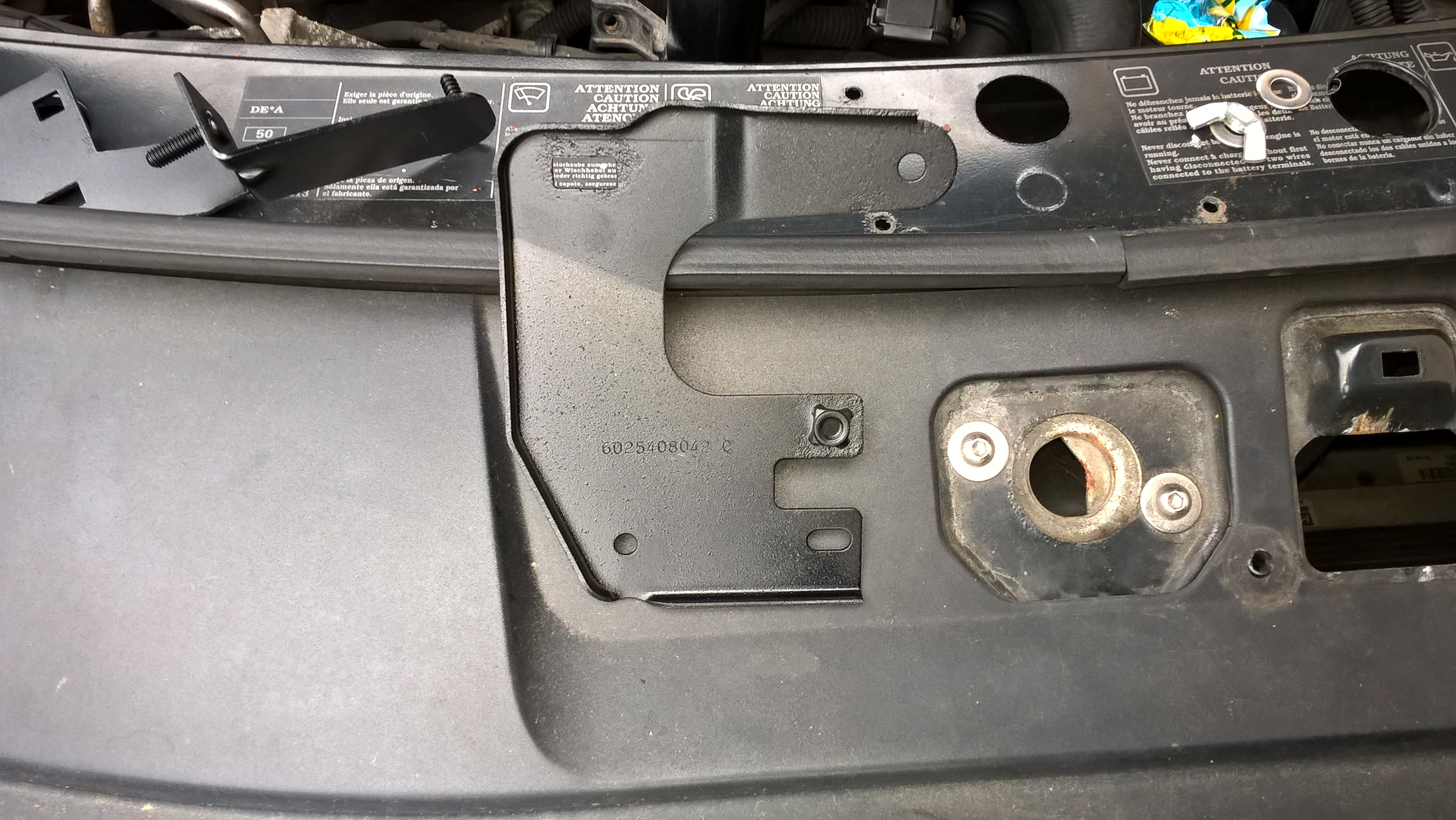

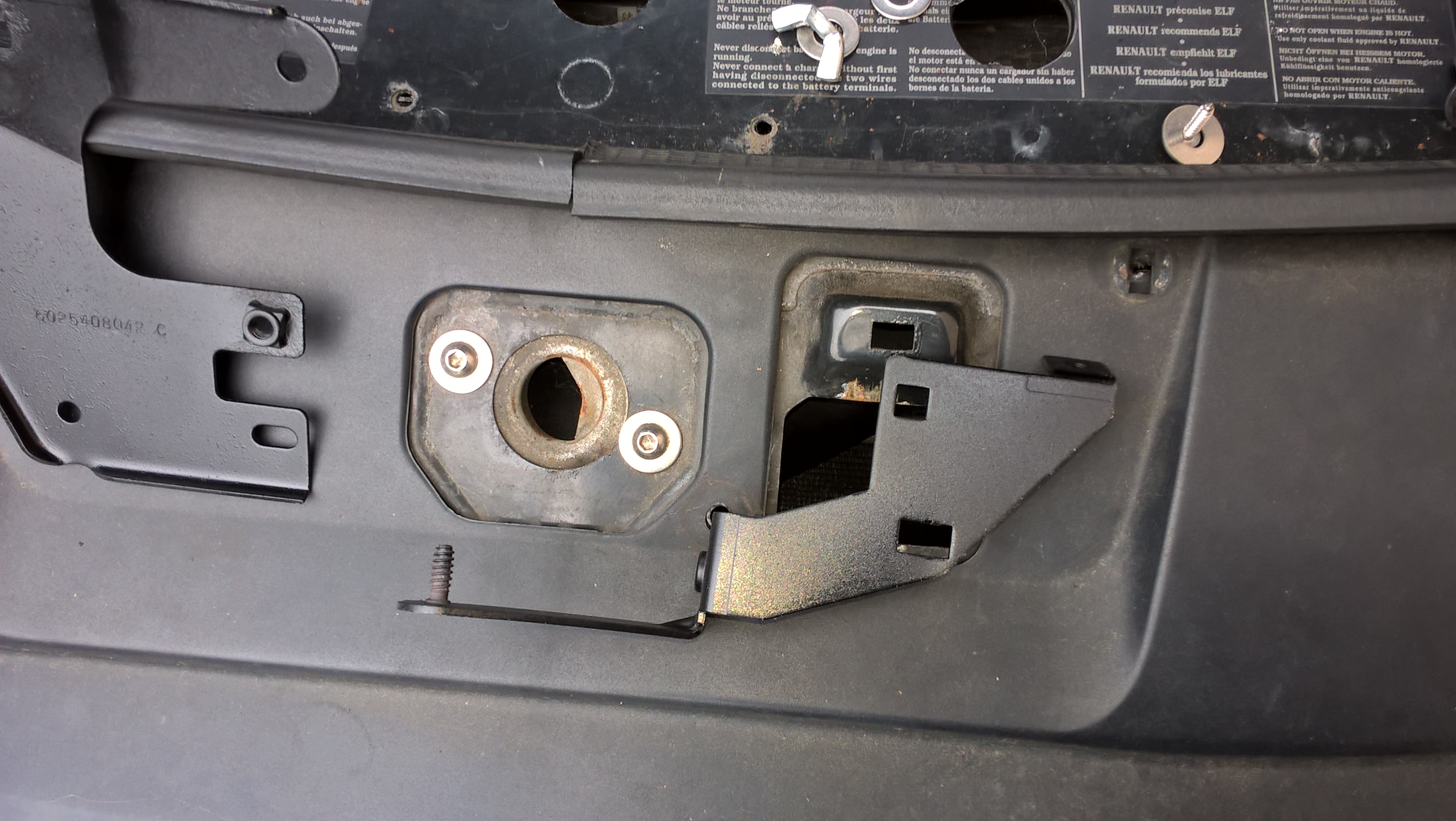

Je ne poste plus trop sur le forum car c'est un peu la course avec le mariage dans deux mois.

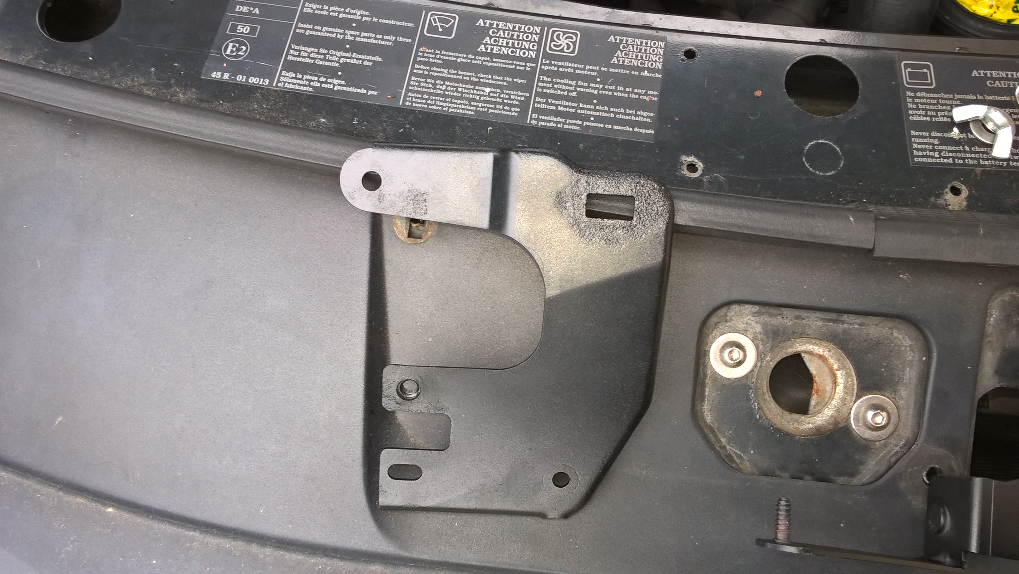

J'ai le papa qui a voulu m'aider en faisant sabler puis peindre quelques petites pattes de fixation dans le compartiment moteur et le moteur lui-même, mais problème, je ne sais pas qui va où ?
Si vous avez des photos de ces petites platines sur un 2.0L je suis preneur de toute urgence.

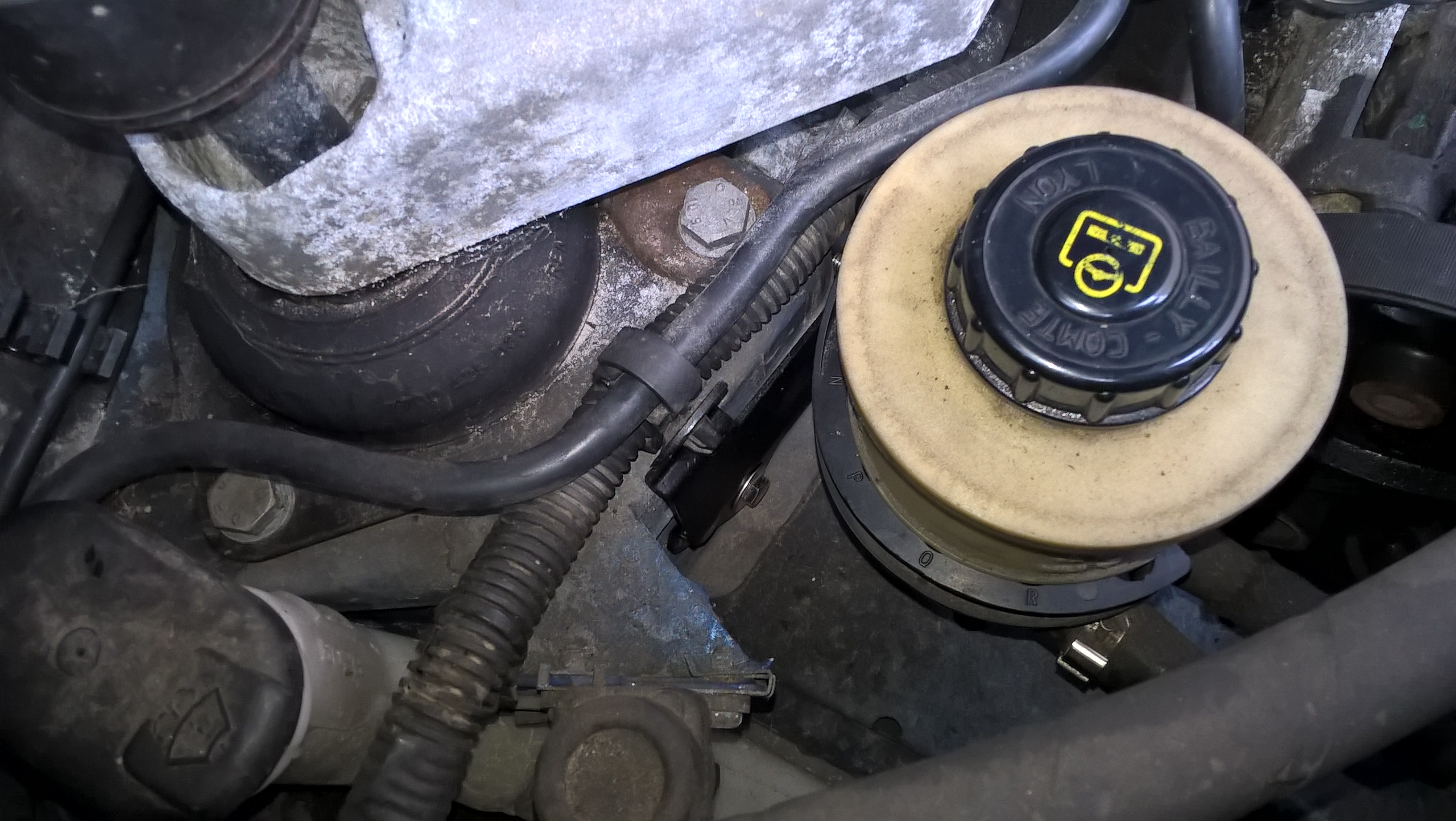

J'ai déjà retrouvé pour le bocal de direction, mais je ne remet pas en place car il faudra prévoir de faire la distribution...
Mathieu
Mathieu
Pas de réponses. Ca s'annonce dur...murena57 a écrit : ↑27 mai 2018, 00:32 J'ai le papa qui a voulu m'aider en faisant sabler puis peindre quelques petites pattes de fixation dans le compartiment moteur et le moteur lui-même, mais problème, je ne sais pas qui va où ?

Voici quelques clichés.
Ma question principale est pour ici: Aucune idée de la pièce qui prend place pour tout tenir ensemble.
Je pense que pour ici j'ai juste: Ici aussi je pense: Il me reste à trouver pour ces deux pièces: Le mariage est le 04/08, j'espère pouvoir finir le vaisseau pour m'y rendre avec madame en robe blanche.
