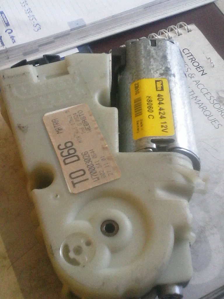

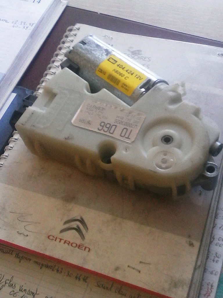

Tonton Boubou est bloqué en toit ouvert depuis plusieurs semaines : la pièce défectueuse pour le toit est l'engrenage qui est usé, engrenage qui est commandé par le moteur, donc c'est le bloc avec le moteur qui doit être changé d'après le garagiste. Sauf que cette pièce n'est plus dispo chez Renault.
Help !
Ci-joint la pièce en photos.

Ha mince, c'est la première fois que je vois ça.... La limaille autour de l'engrenage montre bien l'usure. Ça ne fait même pas clacclacclac quand tu essaies de fermer ou d'ouvrir ? Car suivant les systèmes, il y a une fin de course mécanique qui arrête le moteur qui l'empêche de se refermer quand il s'est trop décalé avec un engrenage usé. J'ai vu ça sur une Twingo Wind. Tu as vérifié que le moteur tourne une fois démonté ? Appelle moi si tu as 2mn.
On trouve des engrenages tout faits sur la Bay qu'on peut ressouder sur le moteur.

Merci Fabrice ! Je demande à Christophe Boubou de te contacter.
