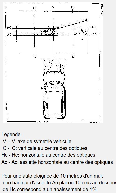

Il n y a pas pour le réglage une "règle"?
Genre face à un mur, à X mètres, la limites haute du phare droit doit être à X,y metres et le droit à X,Z mètres?
Pour moi,c est un 6 pans creux.
- Messages : 6873
Re: @ Témoin tableau de bord bizarre (reglage xenon)
À dix mètres, ton faisceau doit être en gros 10cm plus bas que ton optique.
- Messages : 1822
Il faut "évidemment" vider le coffre, avoir les pneus à la bonne pression, de préférence le réservoir 1/2 plein, et un sol bien plan, après yapluka , en espérant que latéralement les réglages soient correctes, le phare de droite éclairant un peu plus haut et à droite que le gauche, par rapport à l'axe du carrosse, pour faciliter la vision des panneaux routier. De mémoire, sur la face interne de chaque vitre de phare, en face de la lentille des "xénon" il y a un petit cercle (environ 2mm de diamètre) qui indique le centre de l'optique, pour le calage d'un régloscope .

C est quoi la différence entre ac et hc ?
