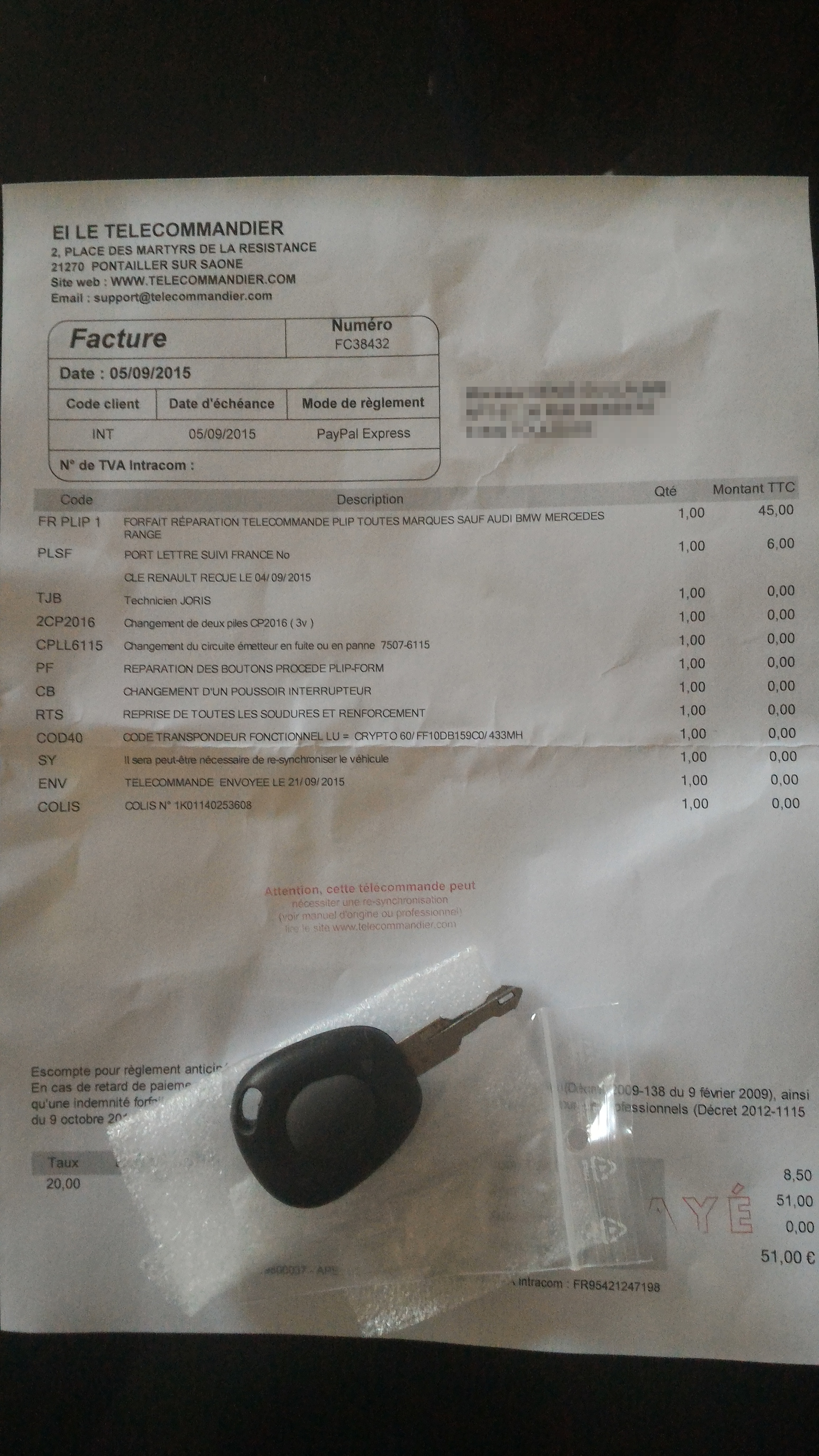

Hey,
petit retour sur le sujet, je viens de recevoir ma clé du Télécommandier, un peu moins de 3 semaines après l'avoir envoyée.
Et bien elle refonctionne parfaitement Surtout que j'avais envoyé celle qui ne marchait déjà pas quand j'ai acheté l'AVT, même avec des plies neuves rien ne se passait, pas de voyant rouge sur le plip....
Et là, miracle, ça marche IMPECCABLE, sans même avoir besoin de faire une resynchro de la clé.
Le bouton était cassé, ils l'ont refait avec leur système Plip-form, c'est maintenant un bouton un peu plus imposant et bombé, mais dans une matière plastique souple légèrement texturée, agréable à utiliser. Et je n'avais pas de piles dans la clé ils les ont rajoutées.
Donc je ne peux que les recommander chaudement, ça m'a coûté 51€ tout compris (+ le coût de leur envoyer la clé).
Eh bien je leur envoie dès aujourd'hui l'autre clé qui aussi ne marche plus
