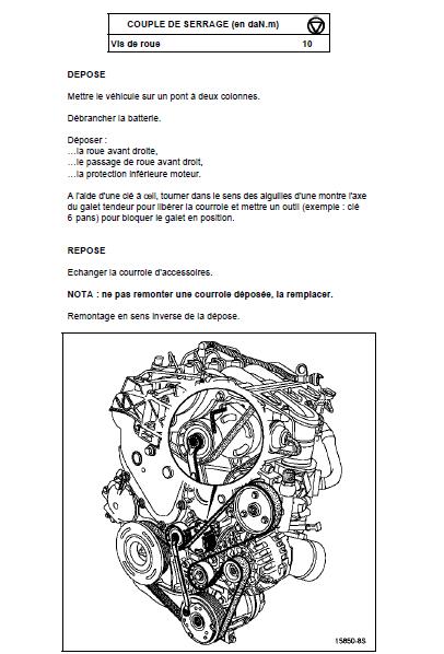

Voila un tuto d'une autre vie ....
Il concerne le remplacement de" la poulie damper et de la courroie des auxiliaires sur un dci
Cependant à l’époque, ne sachant pas que cela existait, j'avais pensé vu les symptômes à un problème d'alternateur ....
Il se pourrait donc que le démontage du réservoir de lave glace ne soit pas nécessaire .... Du coup, c'est encore plus rapide.
& Remplacement Poulie Damper.pdf
(1.8 Mio) Téléchargé 539 fois

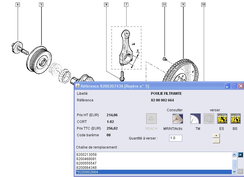

J'ai compté 6 gorges .... sur la poulie

Dans le pdf on voit le référence de la pièce MGA DP 156 ... voir yakarouler
Celle ci s'est montée sur TAC sans probleme .....
Alors ne pas hésiter à la choisir, car c'est vrai que sur oscaro et compagnie, même avec le code constructeur, on peut pas faire plus simple pour se planter !!!!!
Comme quoi rien ne vaut l’expérience d'Avantime passion et de ces membres, alors n’hésiter pas à poster vos expériences dans le détail, bon ou mauvais . :wink:

A noter également qu'il faut être équipé d'une clé torx (étoile) femelle de 18 pour pouvoir la démonter et la remonter. J'ai failli me faire avoir.

Je viens de le faire et je confirme qu'il y a pas besoin d'enlever le réservoir de lave-glace. Juste la roue et le passage de roue.
Par contre ne pas lésiner sur la douille en étoile de 18. Il faut de la bonne qualité vu la force nécessaire pour dévisser l'écrou. J'ai pris une douille Facom (10€ environ).
