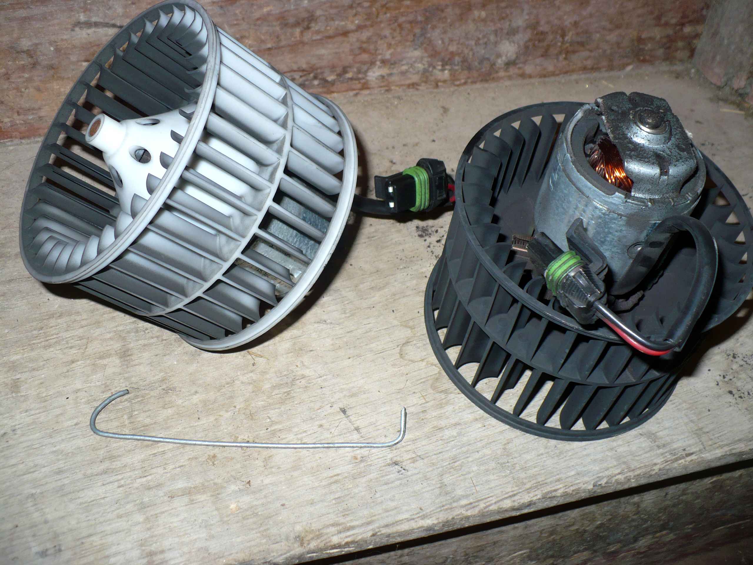

Donc, récupération de deux moto-ventilateurs à la casse (40 euros) sur un Espace 3 et on s'y met! :mrgreen:
Notez le petit crochet maison entre les deux, indispensable pour le démontage.
Les deux moto-ventilateur Espace 3 gauche (noir) et droit (blanc), le petit crochet maison pour les démonter.

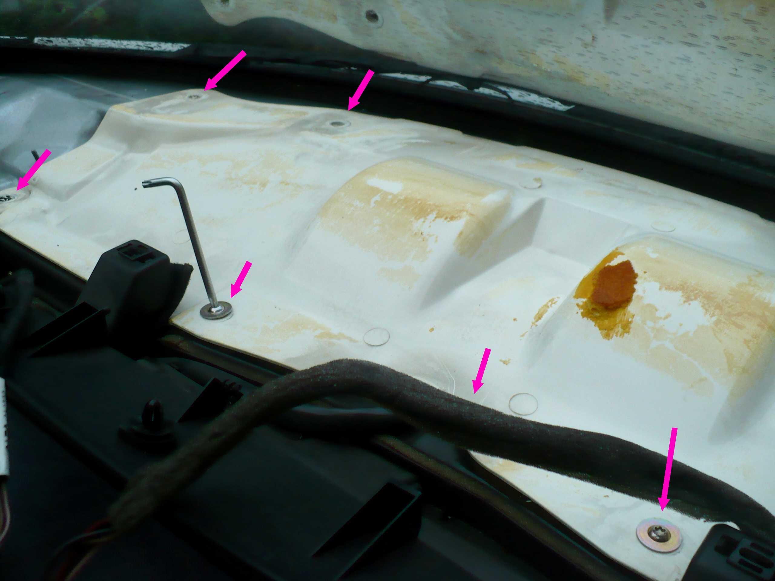

On enlève la mousse insonorisante marron (sans la casser) et on accède au couvercle blanc du boitier ventilation.
Déposer le couvercle blanc (8 vis torx de 30 si j'ai bonne mémoire), il faut une clef coudée.
8 torx de 30 à enlever pour retirer le couvercle

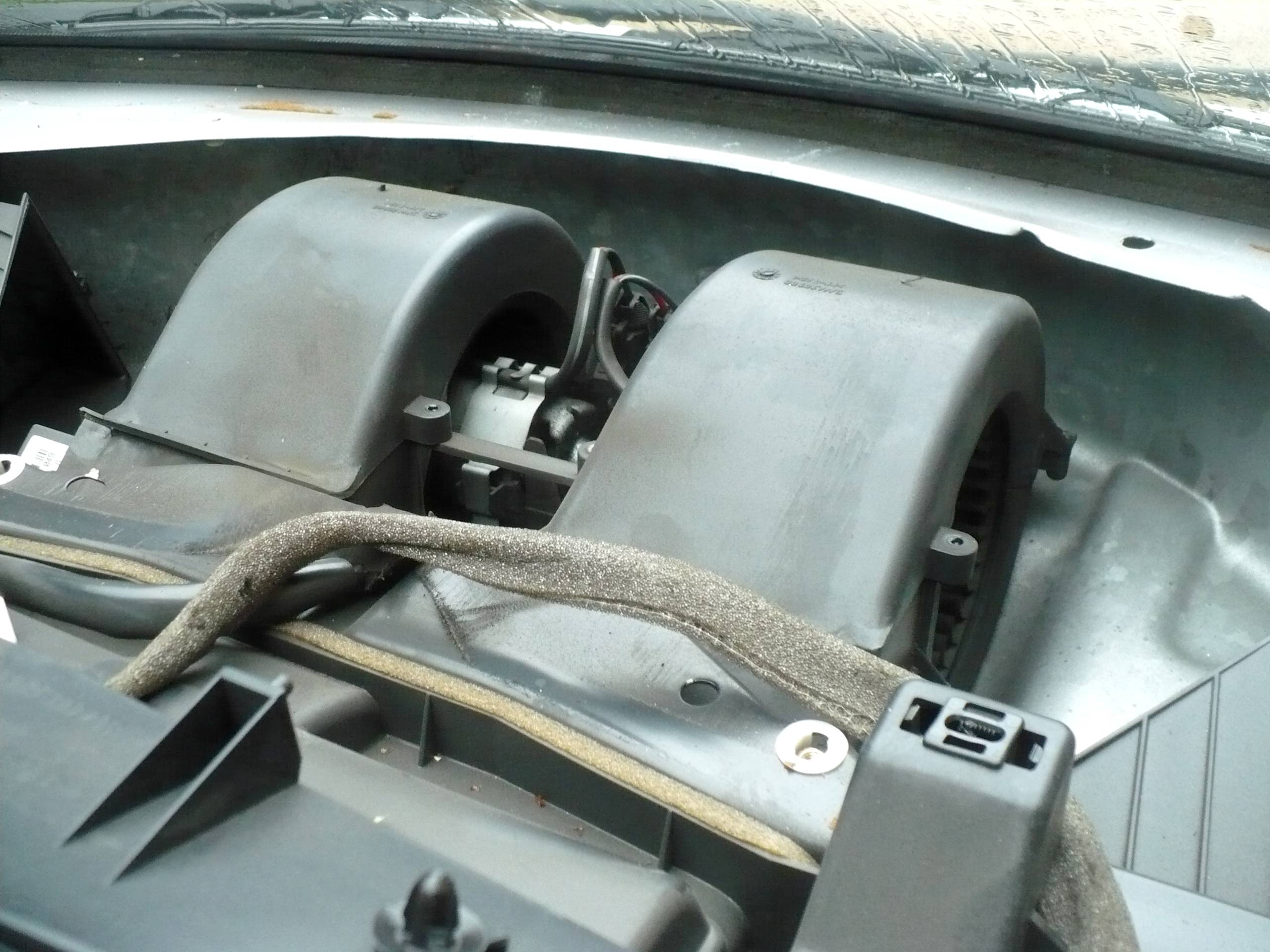

Déposer les couvercles des moto-ventilateurs (8 vis cruciformes pas très accessibles). Prévoir une clef cruciforme coudée (c'est pas très courant :mrgreen: ).
Les boitiers des deux moto-ventilateurs

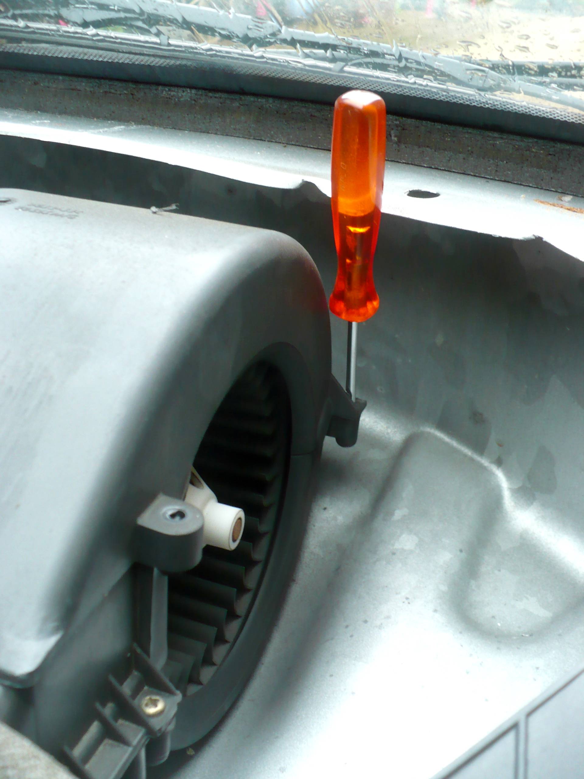

Même avec un petit cruciforme, on n'arrive pas à démonter les vis arrière

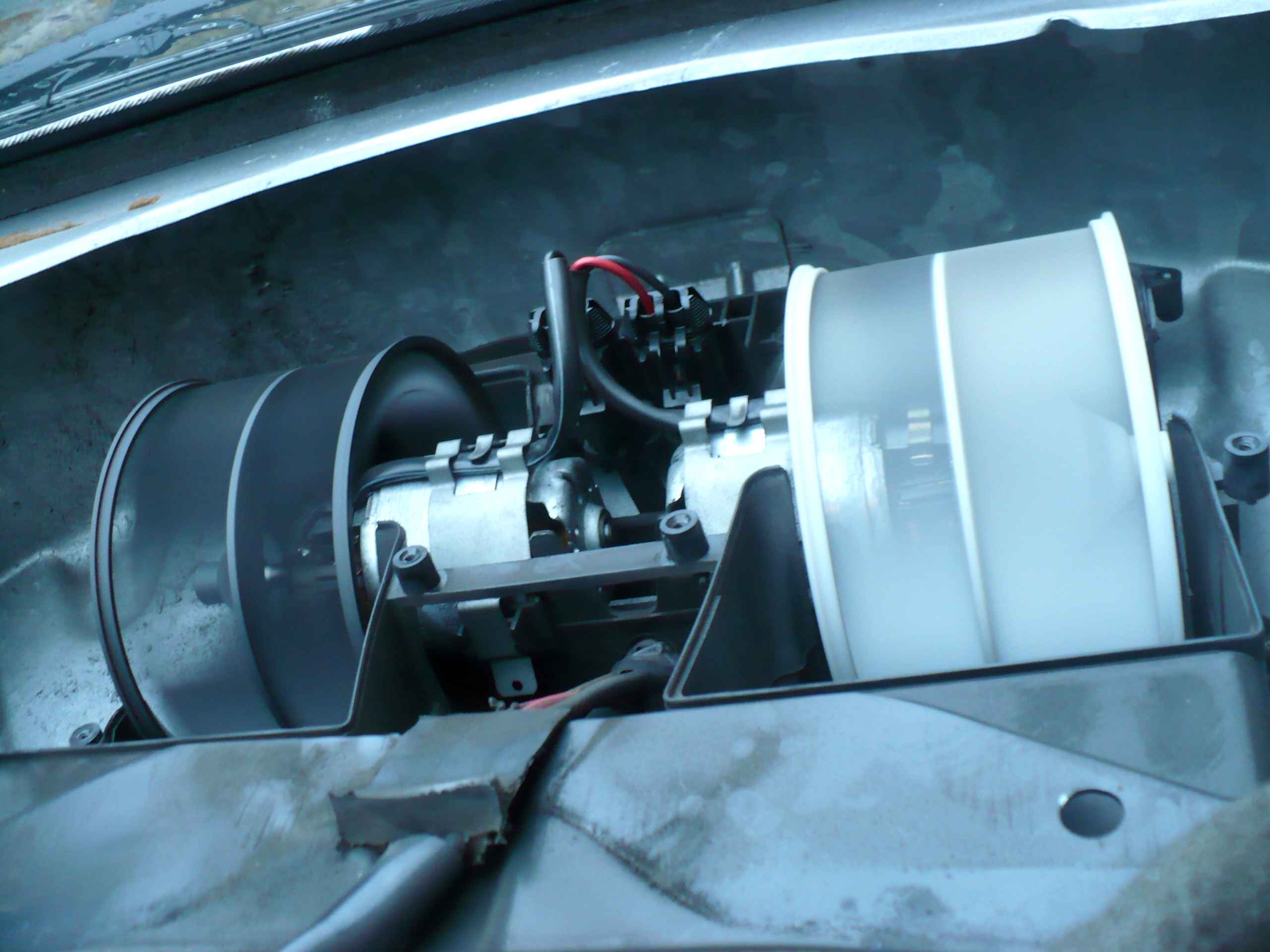

Couvercles enlevés on peut mettre en route la ventilation et constater le problème : un ventilo HS et l'autre qui fait du bruit.
Le ventilo gauche est HS et le droit grogne!

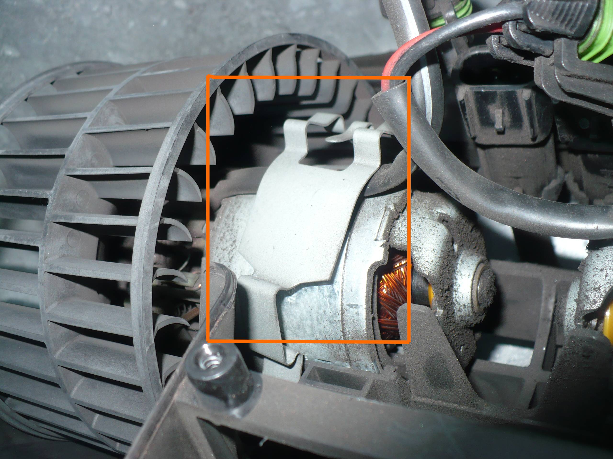

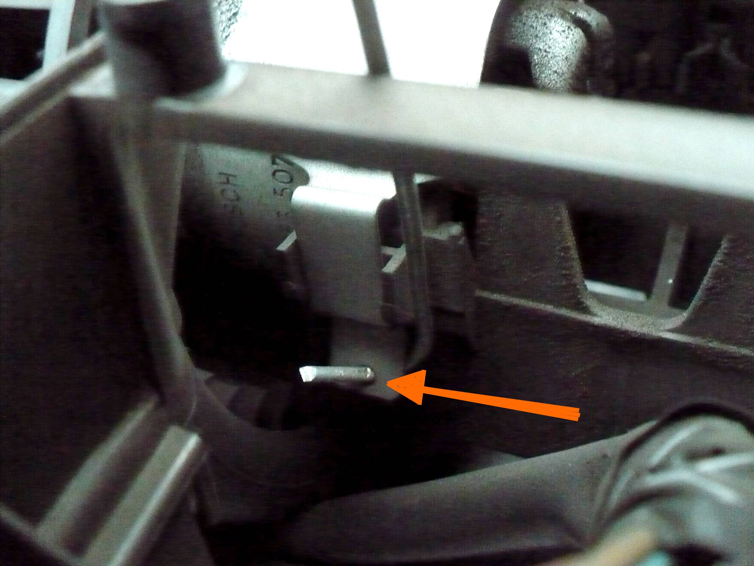

Défaire les deux connecteurs et tirer le clip métallique avec le crochet qu'on s'est fabriqué auparavant.
Insérer le crochet dans le trou
Clac! le clip métallique est dégagé.

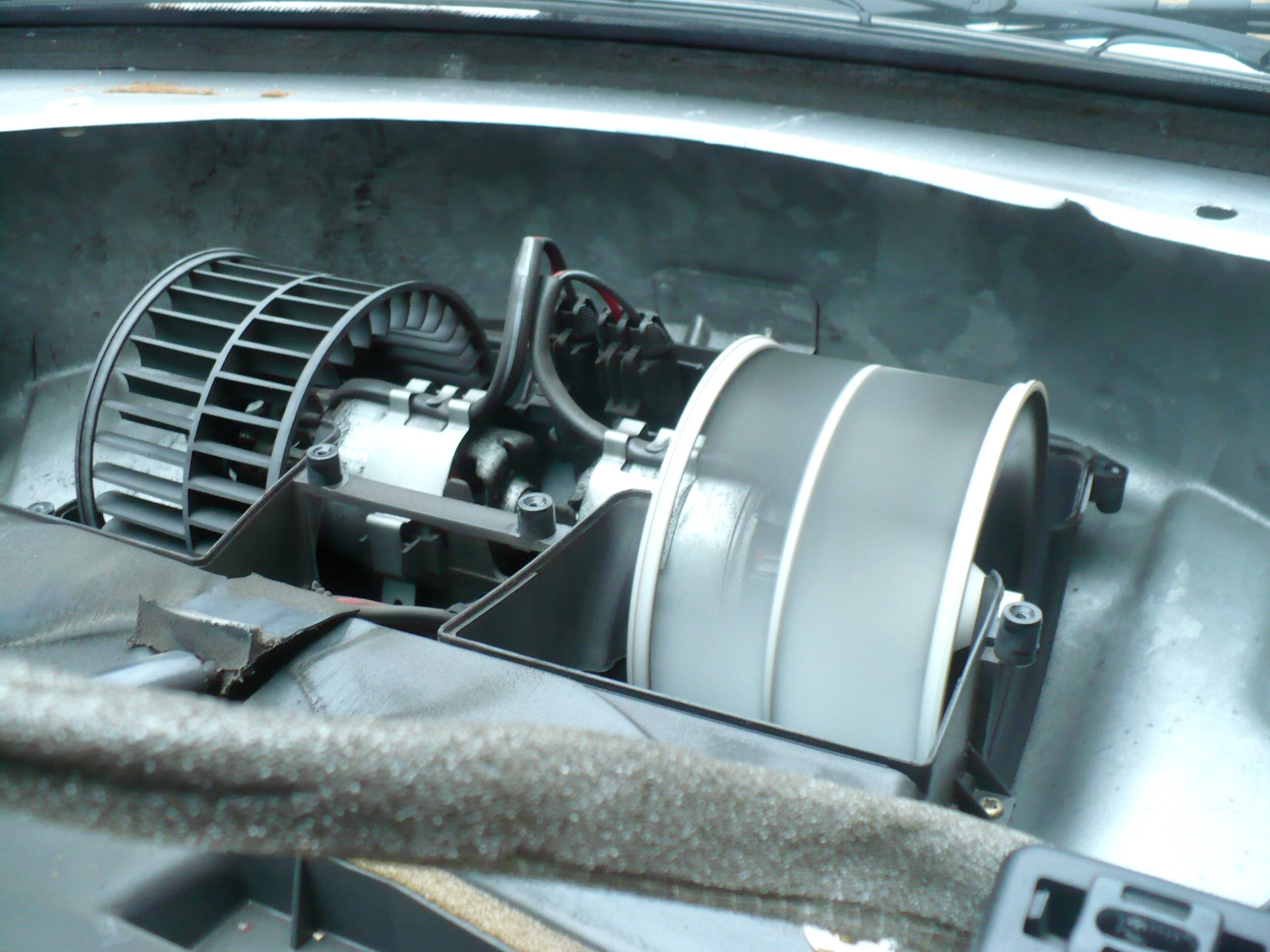

Les moto-ventilateurs se dégagent sans problème.
:arrow: Attention: ils ne sont pas interchangeables, le noir coté chauffeur, le blanc coté passager (ils tournent en sens inverse, eh oui! :D :D )
:arrow: Avant de remonter les ventilos, un coup d'air comprimé sur les nouveaux, un coup de nettoyant contact et un peu de lubrifiant sur les paliers, ça peut pas faire de mal.

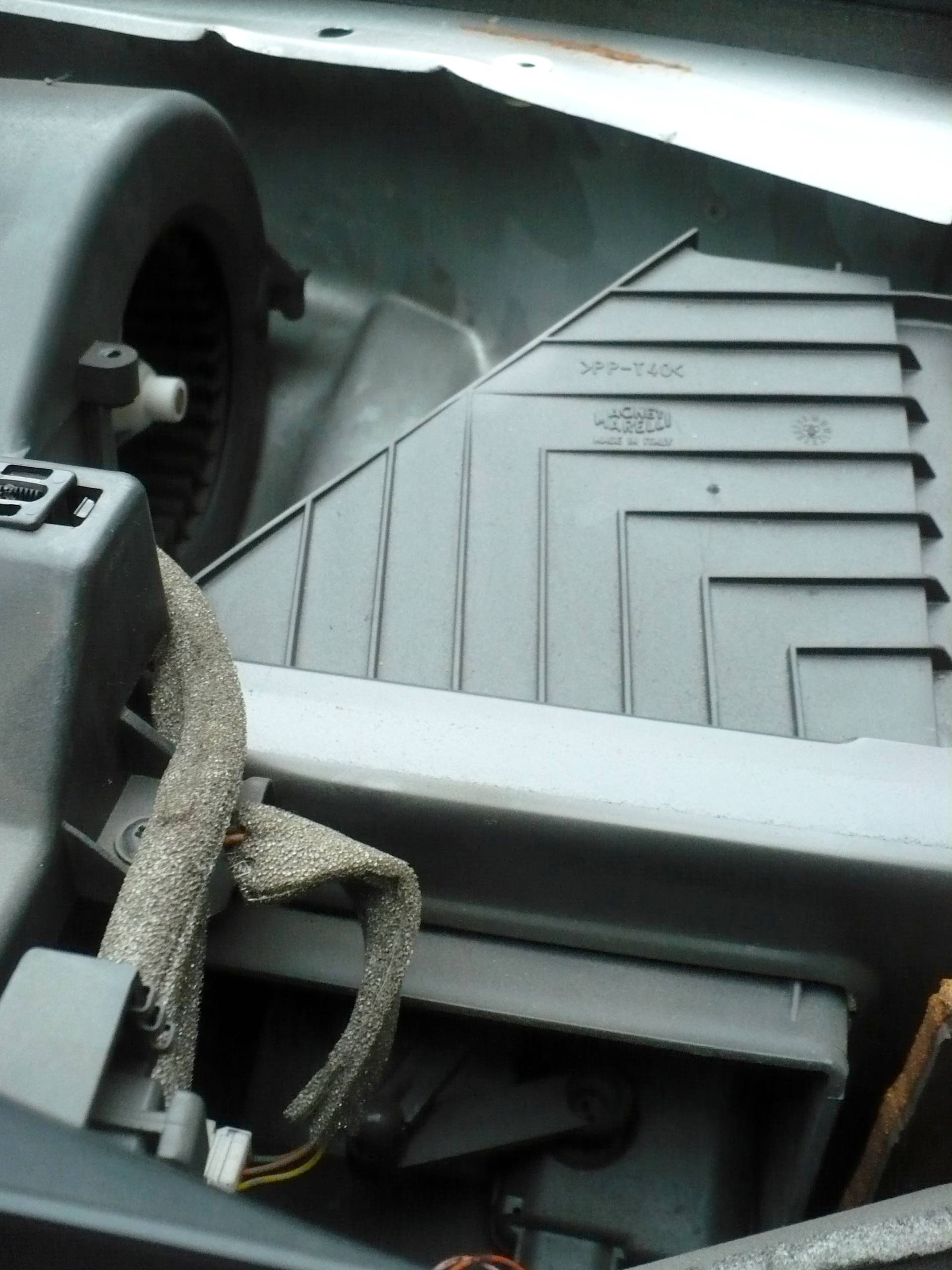

Petite info au passage, ce boitier sur le coté contient le volet de fermeture du recyclage, avec son moteur. En passant la main dans le boitier on touche les filtres d'habitacle coté intérieur.
Les filtres d'habitacle et les volets de recyclage sont sous ce boitier.
