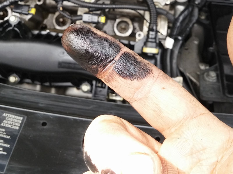

voici les photos

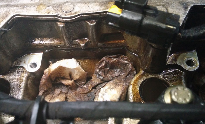

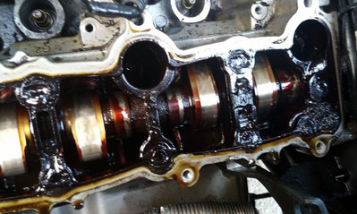

Culbuteur + crasse
Bain d'huile au niveau des bobines arrières, ça baigne là dedans...

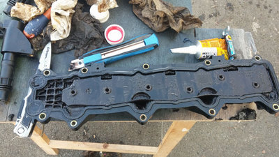

Pièce plastique remplie de merde, j'ai pas pu tout enlever.

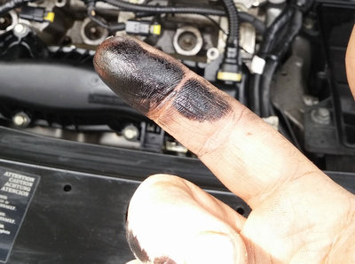

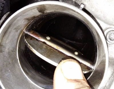

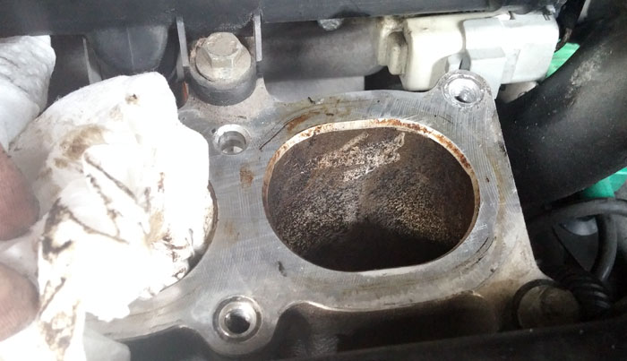

Alors je sais pas si c'est normal, je pense pas, mais à partir de papillon, tout est plein d'huile (encrassé aussi)
Voila l’état de mon doigt en un seul passage derrière le clapet du papillon
Jusqu'aux entrées d'air d'admission du moteur
Alors vous en pensez quoi?
Culbuteur + crasse

En fait je viens de faire ma vidange ce matin, car j'ai changé le joint carter, mais je pense que je vais faire un remplissage avec mes restes d'huile + produit et rechanger le tout bientôt histoire d’être sûr.
Niveau claquement je n'ai rien de spécial, un tout petit peu au moment du démarrage à froid et chaud il me semble, mais ça dure que 5-10 secondes puis ça part. (je pense que c'est normal).

Notre ami Brio77 devrait te conseiller de rouler quelque temps avec un certain pourcentage de E85 pour décrasser tout ça
Un conseil ,utilise bien un nettoyant moteur avant vidange vu l'état de tes caches culbuteurs
- Messages : 6873
Re: @ Encrassement moteur sur V6 GPL ( )
C'est clair !!!!avantime91 a écrit :Notre ami Brio77 devrait te conseiller de rouler quelque temps avec un certain pourcentage de E85 pour décrasser tout ça
J'ai jamais vu ça !!!!
Encrassé jusqu'en haut du moteur !!!!
Le mien avait 296000km quand je l'ai acheté et pas vidangé depuis au moins 45000km et au pire 65000km (avant j'ai l'historique Renault....) et quand j'ai démonté le carter bas moteur pour refaire le joint, c'était rempli de goudron (ou caramel fonçé pour les cuistots !). Je pense que c'est le résultat de vidange trop espacées du coup le filtre à huile s'obstrue et déclare forfait (je crois qu'il y a une soupape en cas d'obstruction) Donc plus de filtration et donc tout remonte dans le haut moteur avec l'huile....
Mais là, le tien, on dirait un vieux diesel des années 70
Je te conseille donc de tout nettoyer correctement car des canules de remontée d'huile doivent être obstruées et certaines partie de ton haut moteur probablement mal lubrifiées.
Comme quoi, le V6 PR est solide pour fonctionner comme ça !!!
Il est clair que le moteur n'a pas ce kilométrage là !!! Ou alors, le mec s'est gouré et au lieu de faire la vidange, il a rajouter du caramel....
Donc, comme dit Nico, nettoyant moteur à donf dans l'huile avant vidange et je le ferai même tourner quelques minutes avec du gasoil à 50% à la place de l'huile avant de remettre de la bonne huile. Démonte aussi le carter bas et nettoie la crépine et les tubes d'aspiration, ainsi que le tube de jauge à huile.

+1 pour la dérivation de circulation d'huile, en cas d'obstruction du filtre , en profiter pour la vérification des canalisations de recyclage des vapeurs, probablement dans le même état .

Bon bah finalement elle n'a effectivement pas 67 000km comme disait le vendeur et le compteur, mais au moins 150 000km.
Petit passage chez renault, ils m'ont donné l'historique, qui n'etait pas très rempli d'ailleurs, dernier passage en 2008, elle avait 98 000km...
