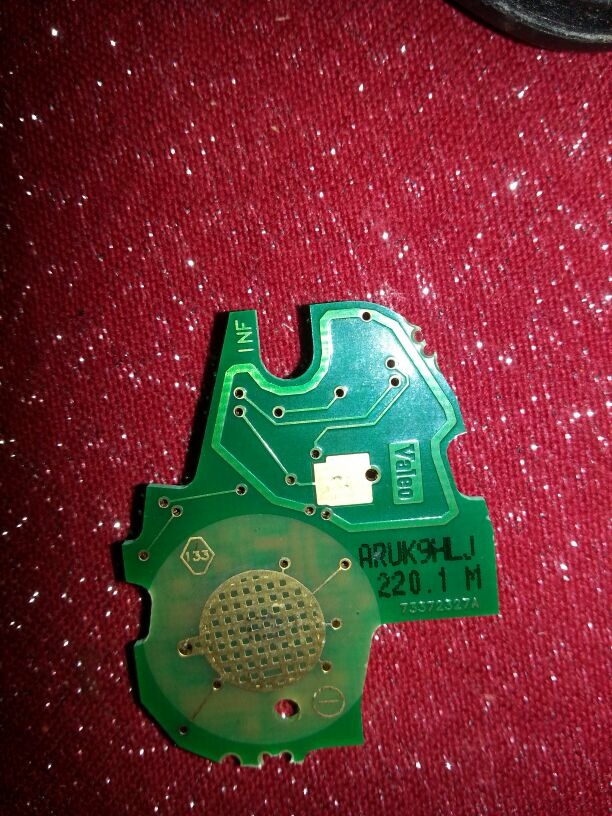

Ci servono frequenze:
i codici frequenza e codice chip.
Abbiamo possibilità replica chiavi con trasporter e chiusura centralizzata replica
Aiuuuuutateciiii
Traducteur AP a écrit :Nous avons besoin des fréquences:
les codes de fréquences et les codes du ship.
Nous avons la possibilités de faire des répliques avec transpondeur et fermeture centralisée
italo1
Messages : 522
Re: [Fiche:69] Réfection de clés suite à perte.
Message par italo1 »
Ecco, voila ...

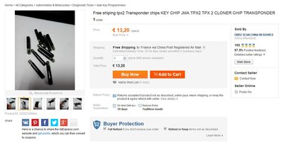

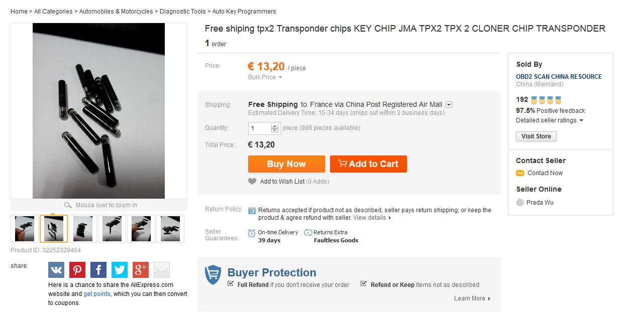

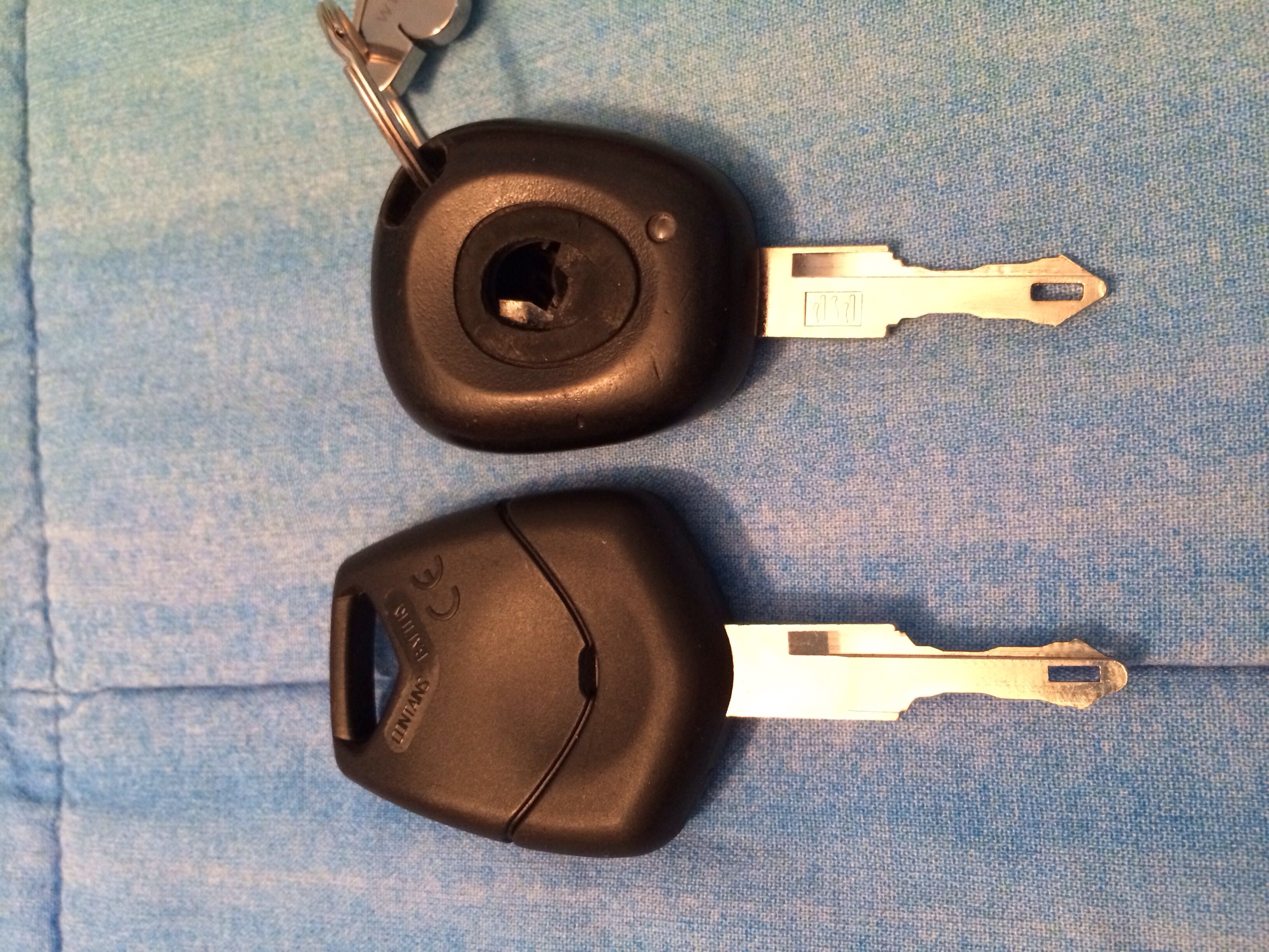

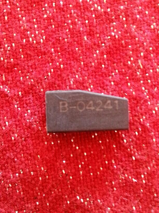

Spaza a écrit :On doit donc pouvoir trouver des puces rfid compatibles avec nos boitiers :wink:
J'ai cloné le transpondeur de ma clé d'Avantime sur cette puce RFID avec un boitier de clonage :
Transpondeur TPX2
Transpondeur TPX2
je l'ai inséré dans une clef sans télécommande que j'avais commandé chez carkeyhelp et enfin j'ai un double, sans télécommande mais qui me permet de démarrer.

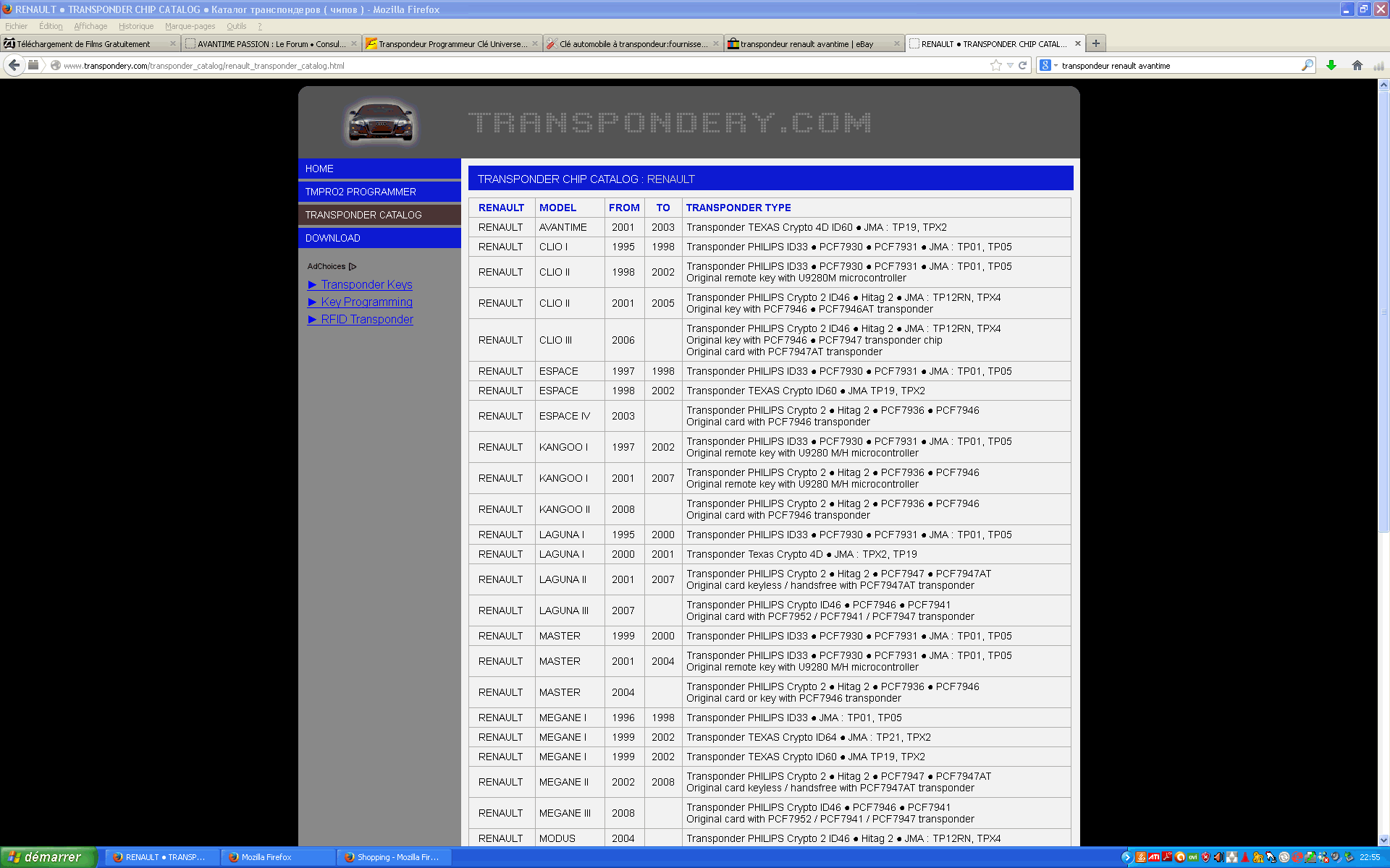

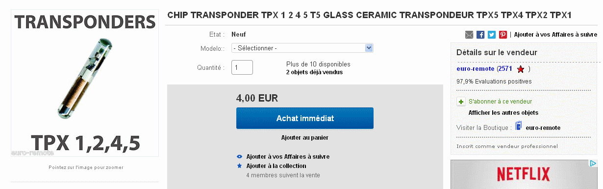

J'ai trouvé ça, penses tu que cela ira :?:
http://www.ebay.fr/itm/CHIP-TRANSPONDER ... 1c481cd42a
C'est la même référence que le tien :mrgreen:
troublouse
Messages : 539
Message par troublouse »
Oui c'est bien cela mais il faut sélectionner le transpondeur TPX 2 ( 16€+4€ FDP :mrgreen: )
c'est celui qui est compatible Avantime

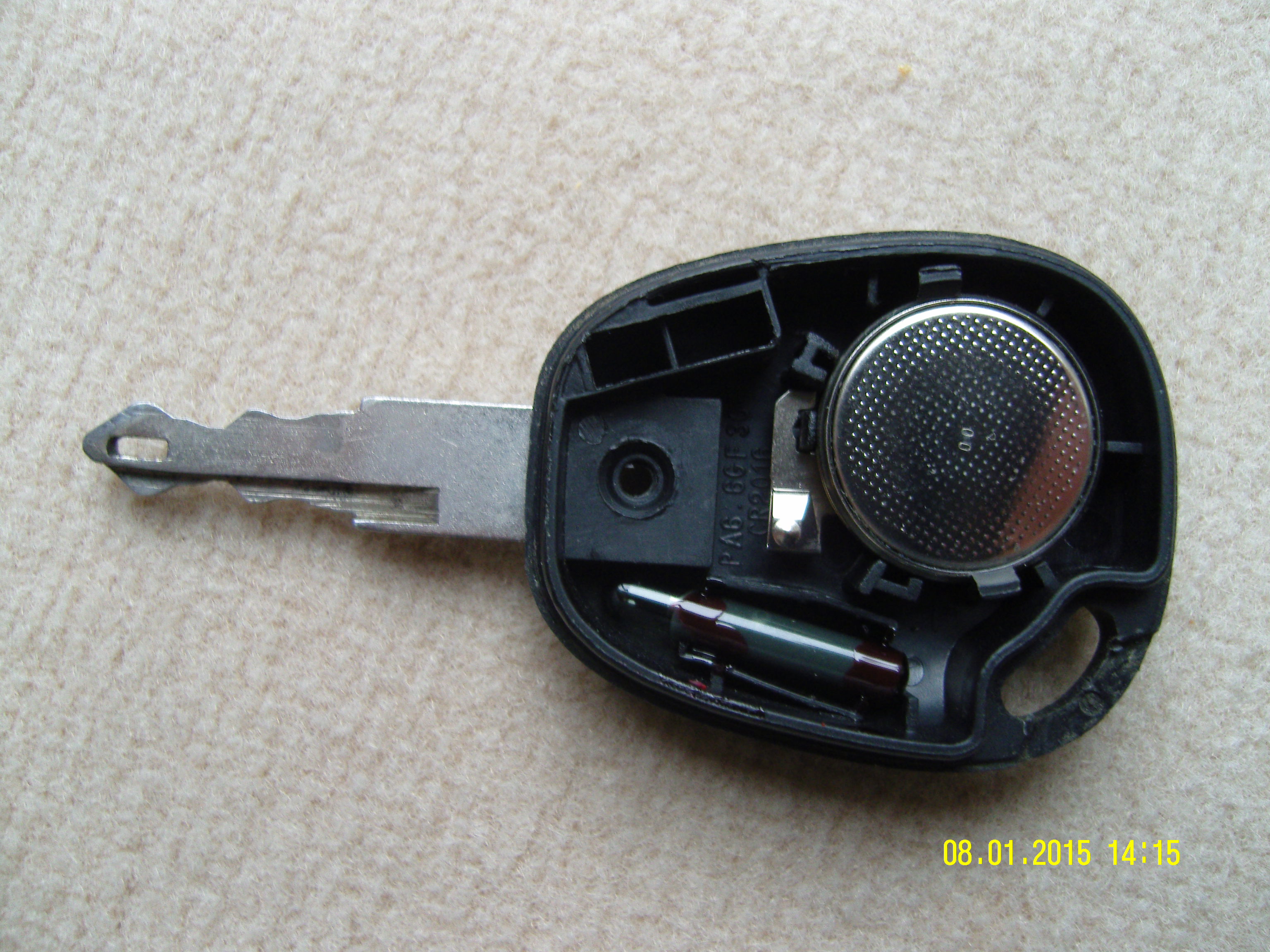

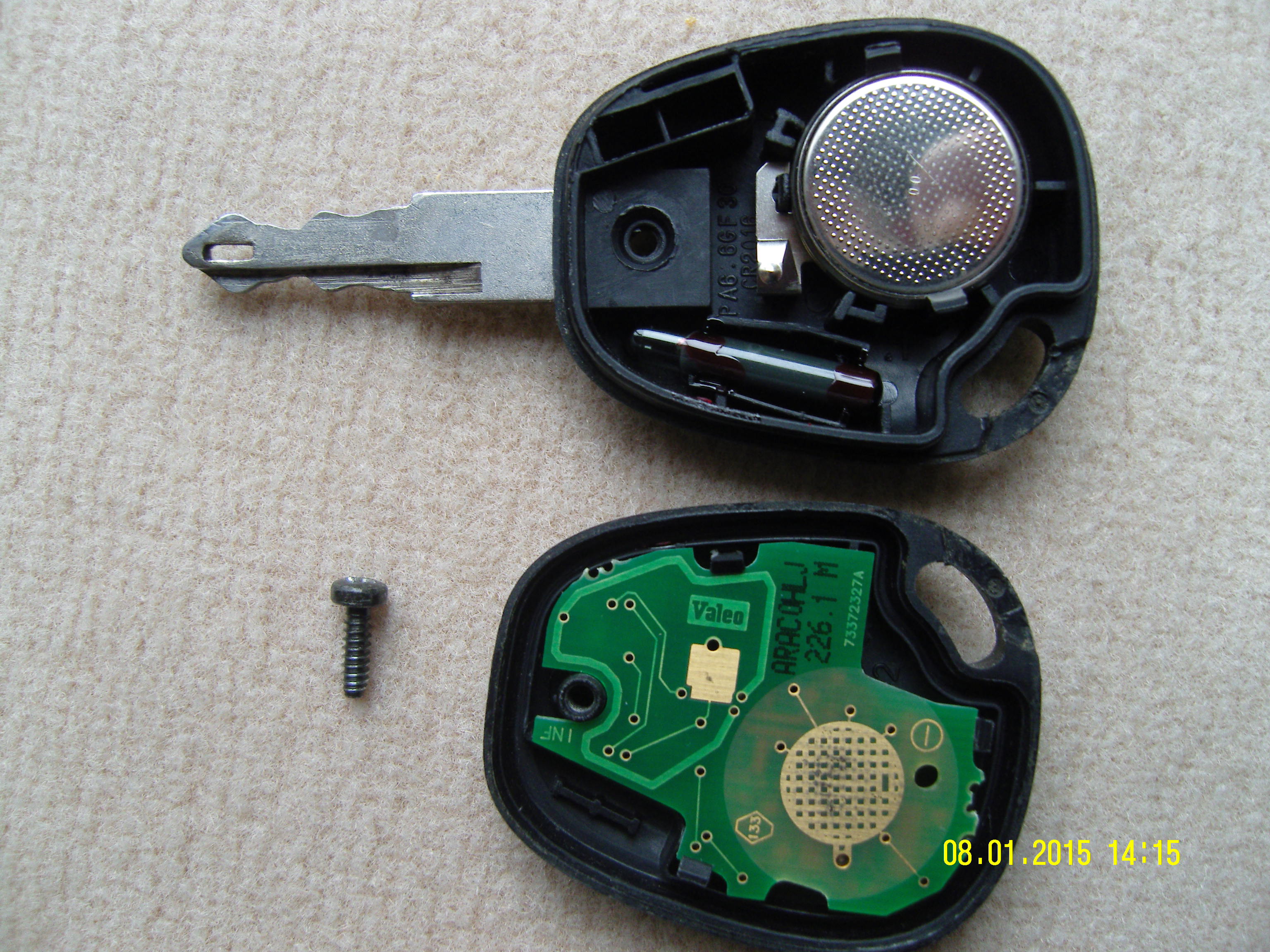

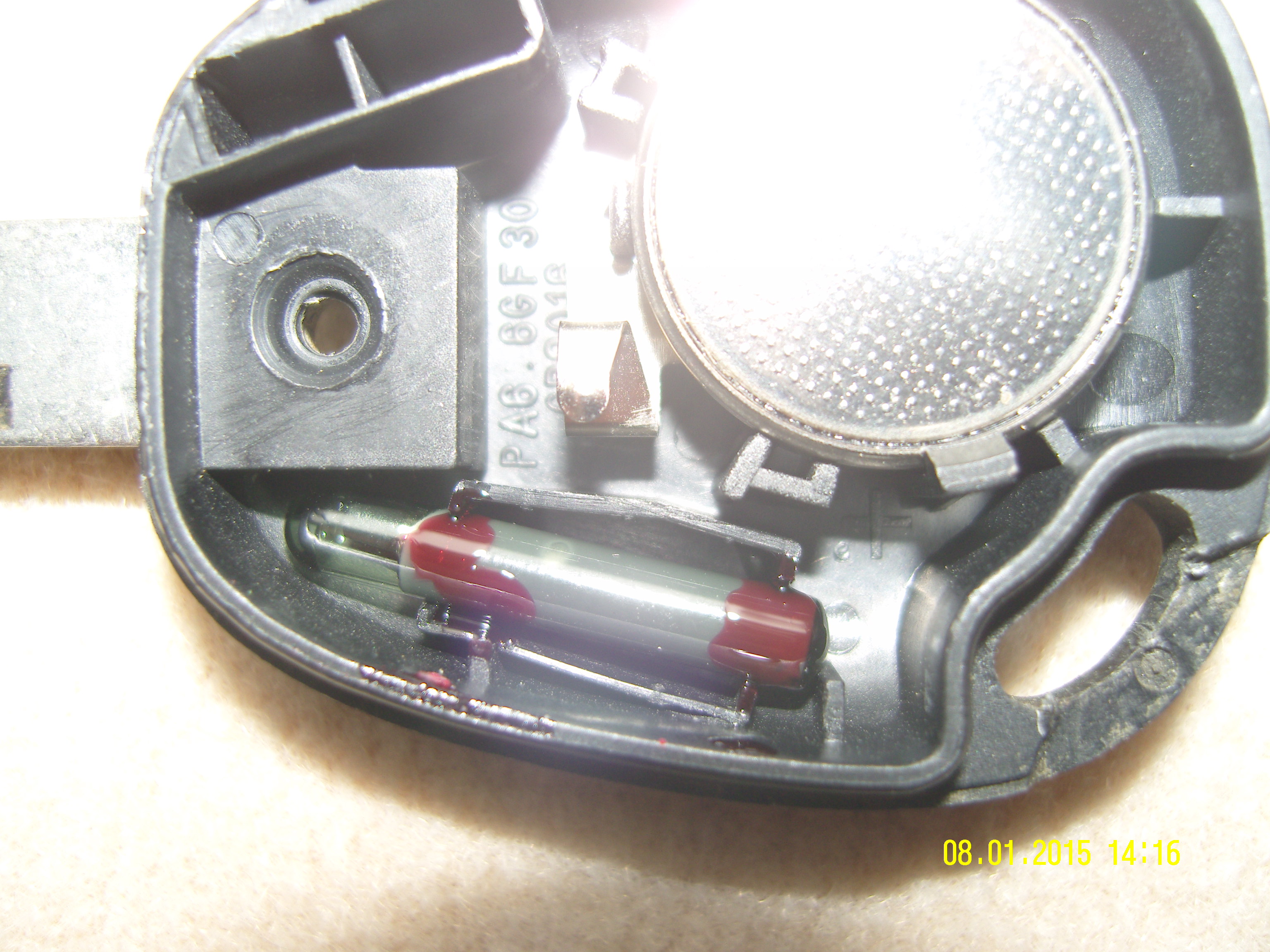

En complément des photos d'Avantime91, ma clé de secours manuelle (le plip n'est pas celui de mon vaisseau, la taille de l'ébauche* + le boitier* ( j'avais ces deux éléments* d'avance) fournis, j'ai payé 50€ avec la copie du transpondeur.
SN201803
SN201803
Sur le dernier cliché on voit que le TPX2 tubulaire est logé à la place de l'original, (en ayant supprimé les deux cloisons av+ar) et que le rouge est un vernis d'immobilisation. Évidemment le plip ne sert à rien, juste pour l'instant à signaler, par absence de fonctionnement du voyant, que c'est une clé manuelle :!: :wink: .Me reste à trouver un emplacement accessible, mais caché, au cas ou...perte de mon trousseau et double à la maison :cry: .
