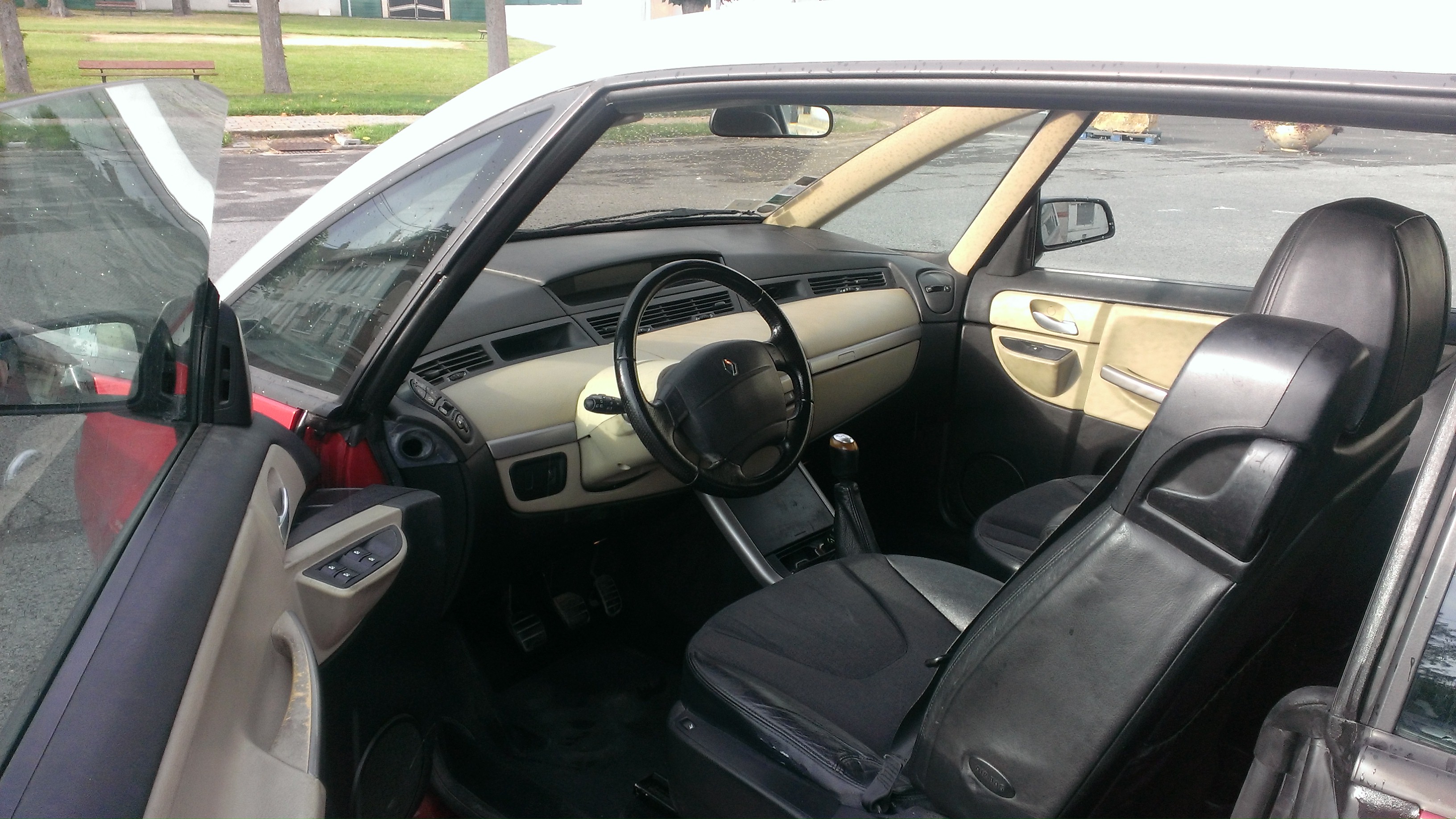

Bonsoir,
je vends à regret mon AVT 2.0T Dynamique, rouge de mars, d'avril 2002.
Le vaisseau nous à laché lors de notre retour de vacances sur l'autoroute. La transmission à 'laché prise' soudainement sans bruit, sans fumée, sans craquement... Après dépannage vers le garage Renault le plus proche, il semble que le problème se trouve dans la boite de vitesse. Les vitesses passent bien, sans bruit, sans forcer, mais ne 'tirent' plus la voiture. Le moteur tourne parfaitement.
L'AVT affiche fièrement 288 500 Km au compteur (si si c'est possible) je n'ai donc pas souhaité pousser plus loin les investigations chez Renault. J'ai rappatrié le vaisseau à la maison et j'hésite maintenant entre la vente 'en l'état' et la vente en pièces détachées.
Pour info, j'ai remplacé le radiateur de refroidissement et les amortisseurs arrières il y a moins d'un an, la ligne d'échappement en 2012. Dans l'ensemble le vaisseau est en bon état, il n'a pas de bosse, n'a subit aucun 'rafistolage' mais il affiche les stygmates du temps (rayures, impacts sur la face avant, fuite sur le carter inférieur, plastiques 'haut de gamme' renault usés,...)
je le propose en l'état pour 2000€.
Cordialement,
Arnaud
