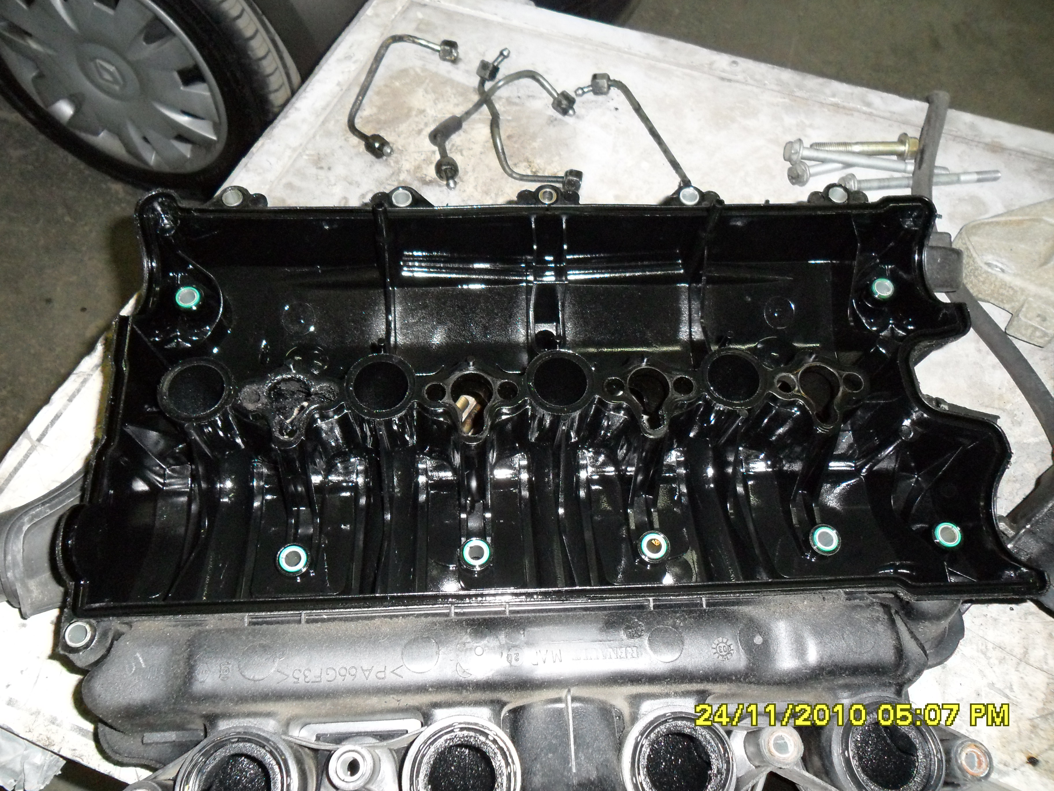

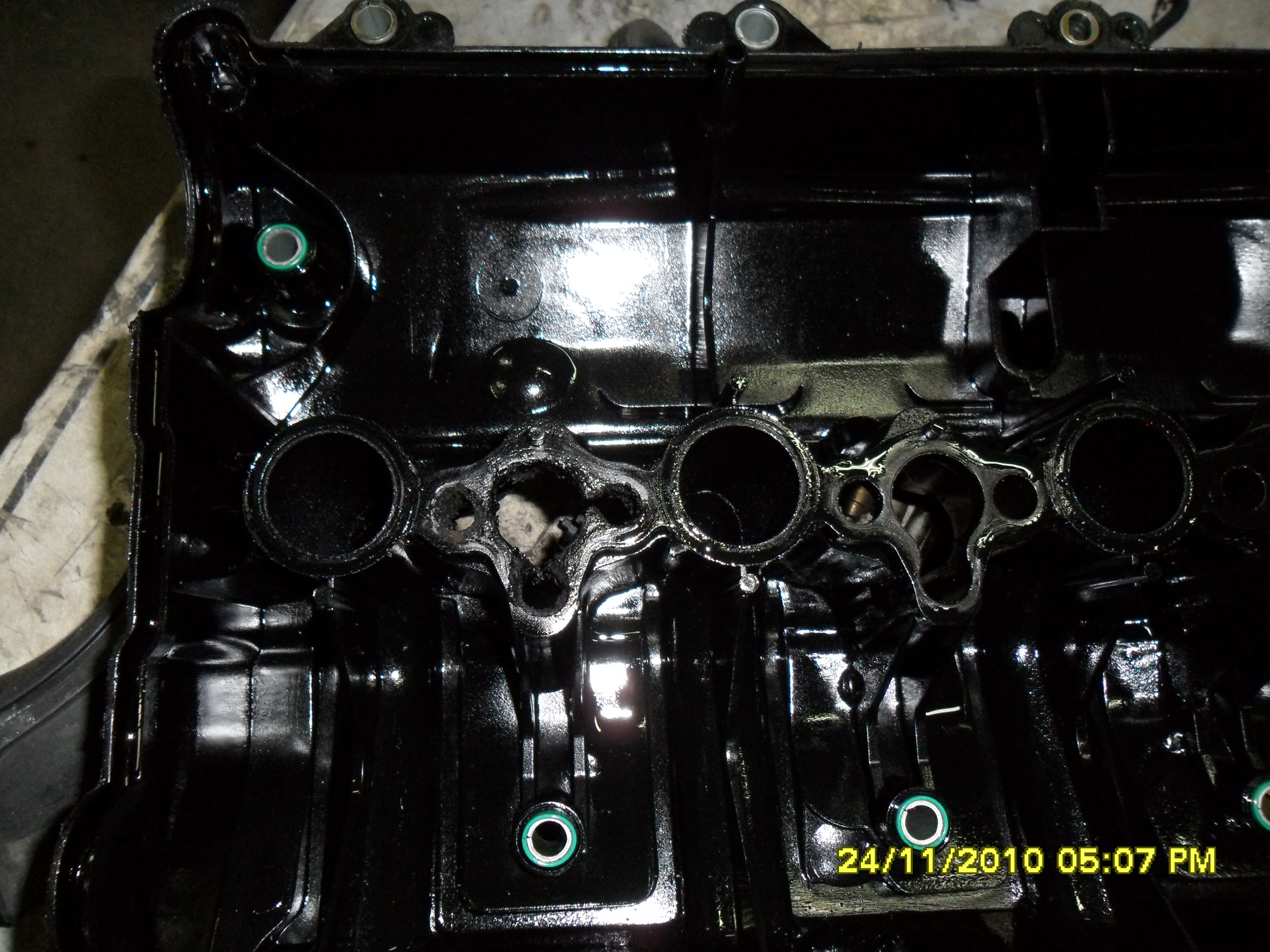

- Messages : 895
Re: @ Démarrage difficile dci (injecteurs et couvre culasse)
Voila des photos. On voit sur une, au niveau des axes de fixation injecteurs, que le plastique du carter est mangé et donc les pressions se melangent donc mauvais démarrage fume tourne sur 3 pattes par moments.
C'est pas beau à voir, et pourquoi c'est tout noir partout ???
- Messages : 895
La pièce en elle même est noire et un peu de calamine.
Je taquinais, tout est toujours tout noir dans un moteur diesel.....alain a écrit :La pièce en elle même est noire et un peu de calamine.
