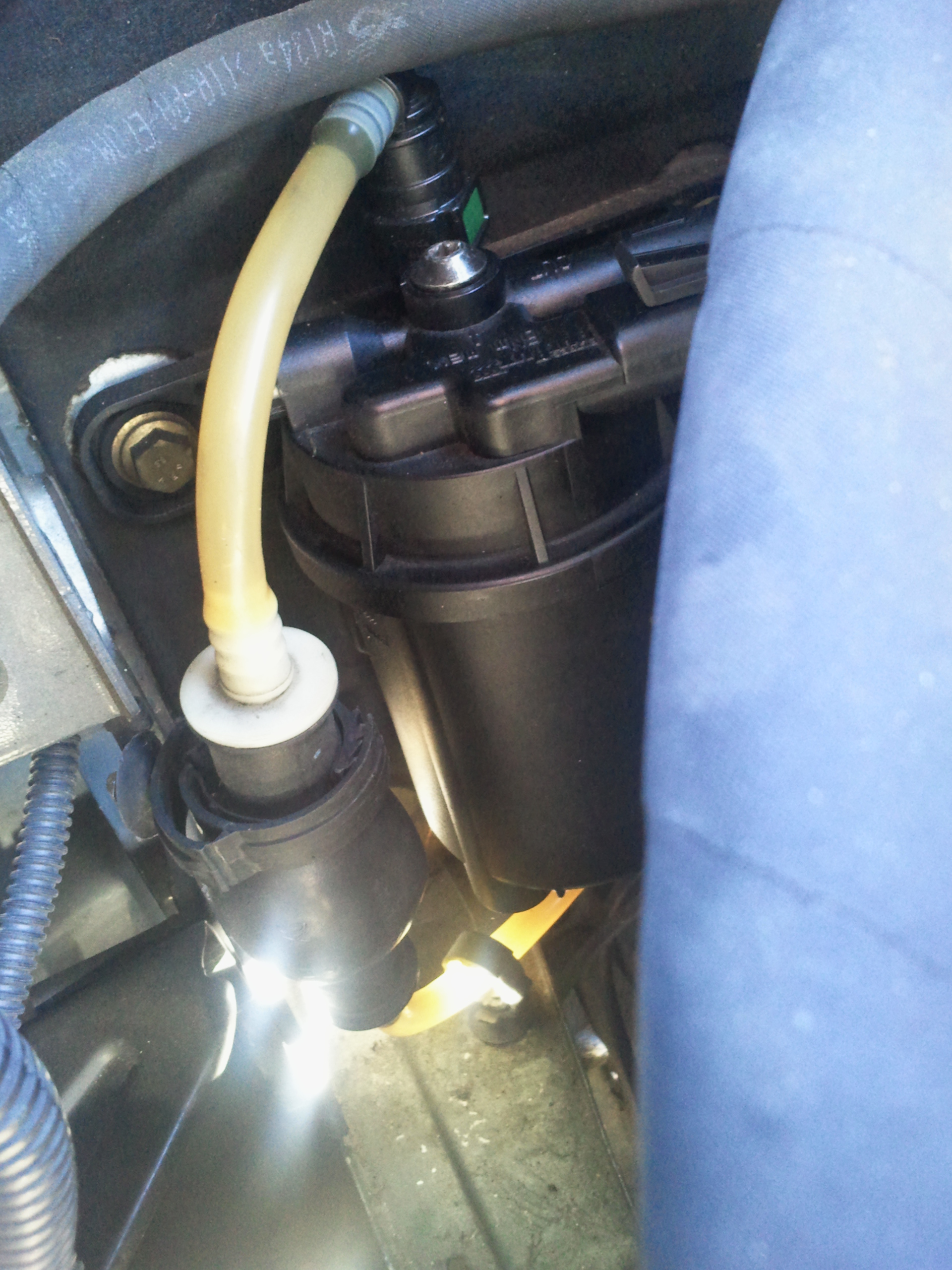

Re: @ Je cale avec mon 2,2dci ( )
Des photos de la poire, de la purge et autour du filtre ! ..... :wink:

Voici le montage avec poire que j'ai sur ma voiture.
