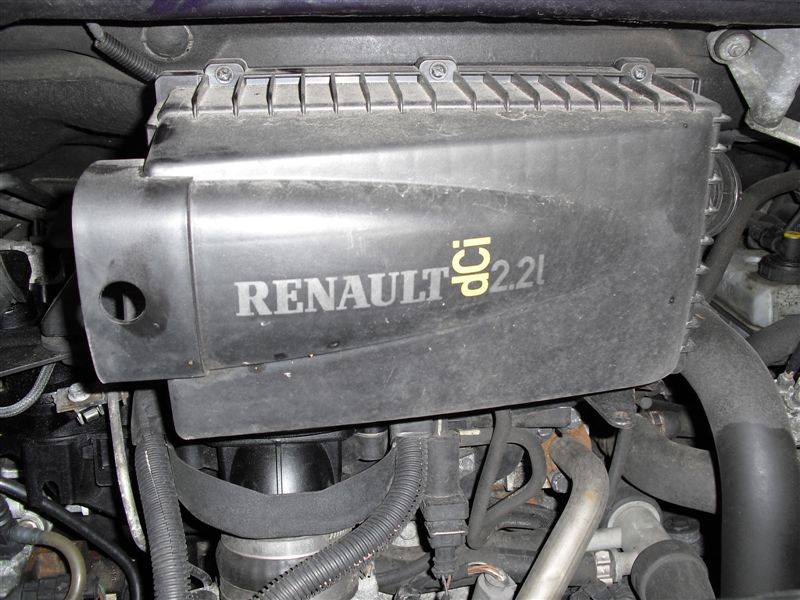

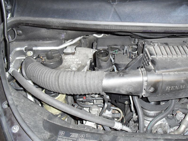

Bon en complément de ma réponse passée, voici les photos :
Conduit de prise d'air à déposer

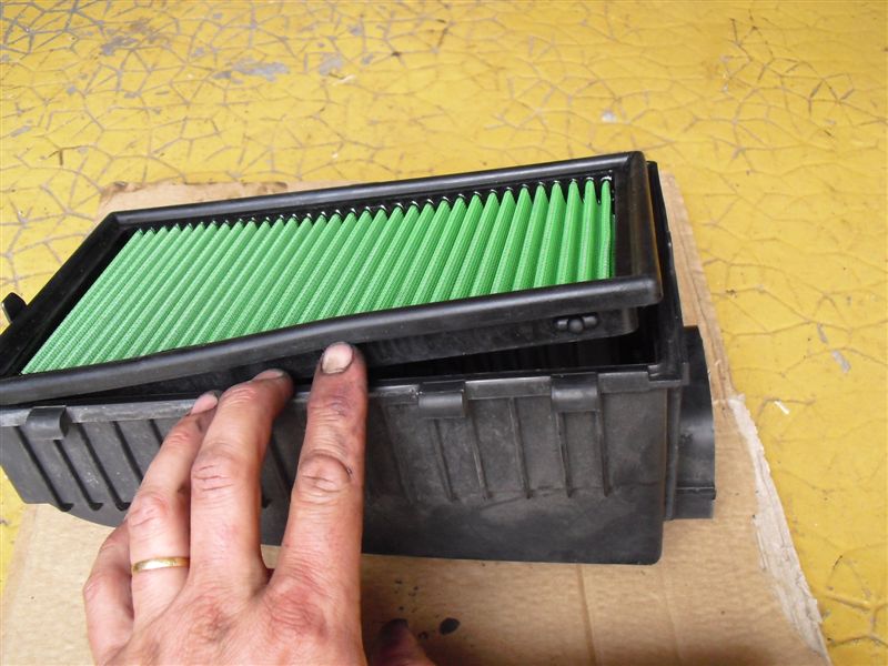

Ouvrir le compartiment avec les 3 vis du dessus

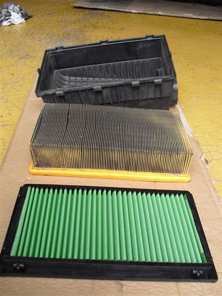

Comparaison filtre papier et filtre cotton green
Les petits ergots servent à centrer le filtre, emboîtez en force (légère...)

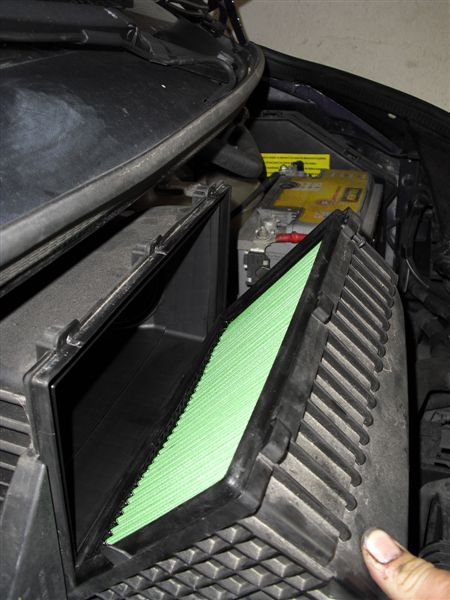

Mise en place du filtre...
