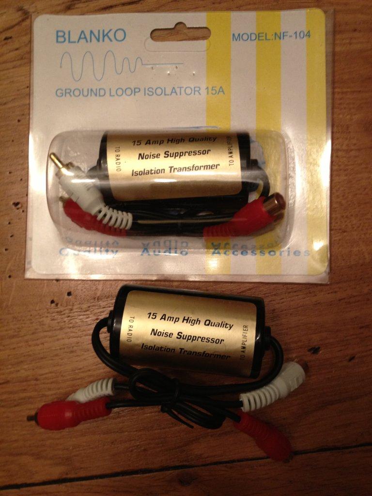

J'ai donc commandé le filtre sur ebay (FILTRE ANTIPARASITE DE LIGNE R C A)...
Je l'ai monté (par contre, en sens inverse de celui indiqué entre entrée/sortie, car j'avais soudé les prises RCA mâles et femelles dans l'autre sens, je pense pas que ça ait de conséquences...)... et bien nickel !
Alors qu'avant j'avait une sérieuse perte de puissance sonore et des parasites quand je mettais mon iPhone en charge en même temps que connecté sur la prise AUX de l'ampli, et bien avec ce filtre : plus rien : plus aucune perte de puissance, et un son nickel, même en poussant le volume, et en accélérant...
Donc il m'en reste 1 à vendre 11€ pour celui qui en veut (PtitDuc, je t'en réserve un... à poser dès qu'on se voit...).

Sinon, anti-parasite plus dispo... réservé par Orignal :wink:

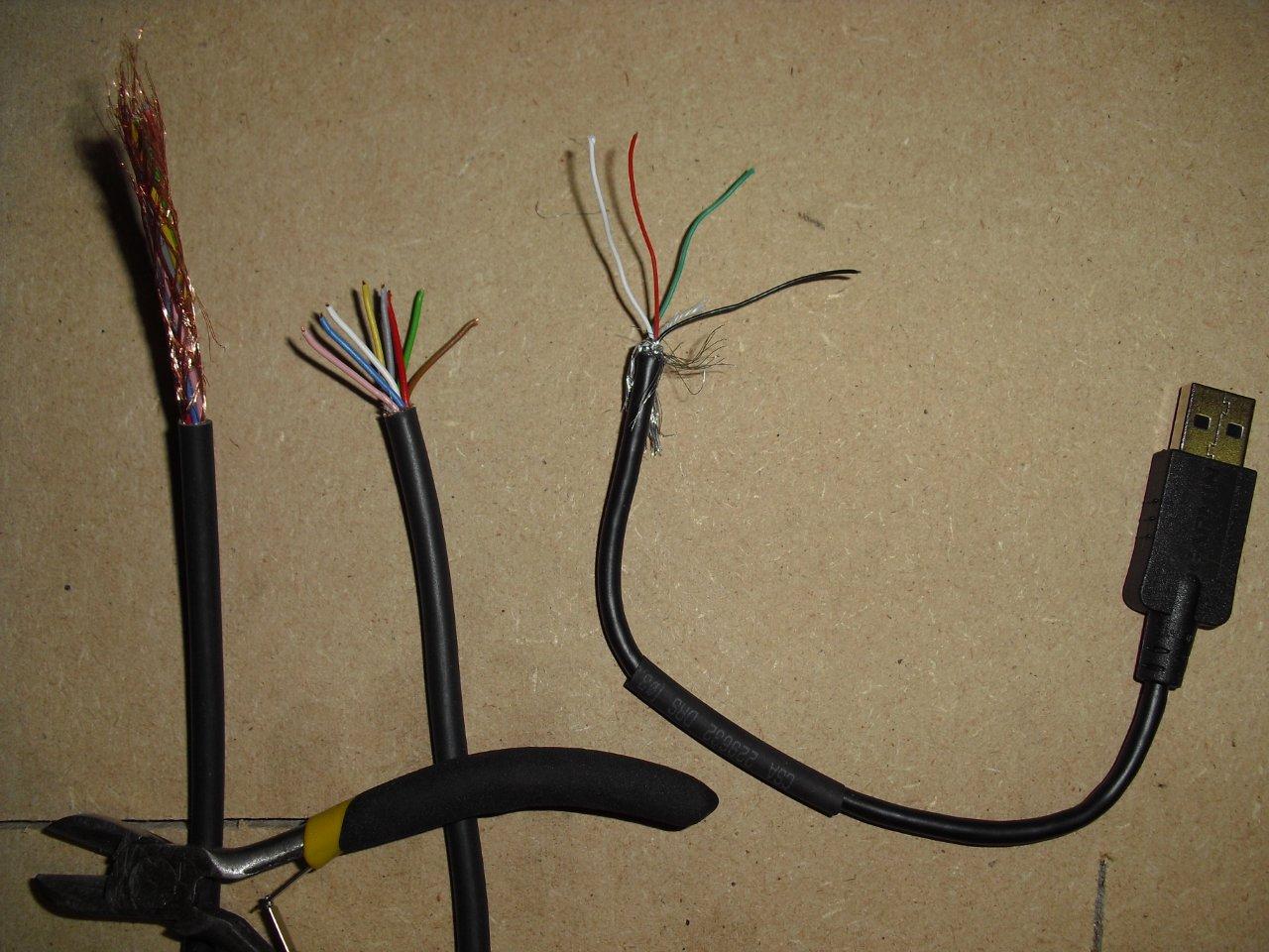

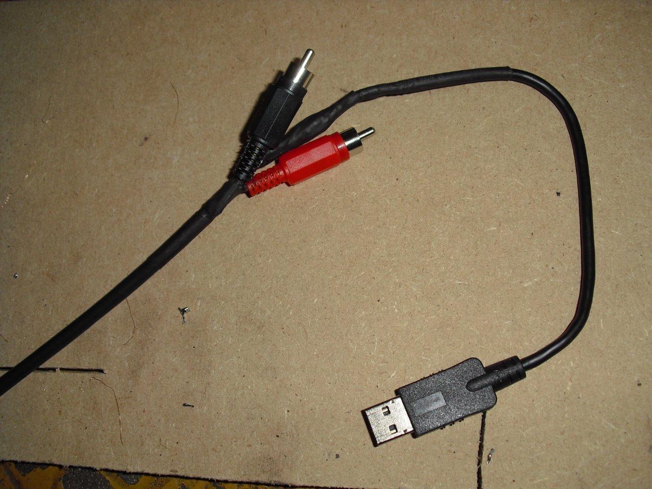

Bah, il y aura pas de tuto tout de suite, je me suis pris la tête une partie de la nuit pour tenter de souder la prise iPhone comme vu sur quelques tutos sur le net... ben ça marche pas ! j'ai tenté quelques modifs, ça n'y a rien fait... Si quelqu'un a une idée, je suis preneur... Pour l'instant, j'ai un jack femelle à l'arrière de la console centrale (à côté de la prise accessoire), un fil intégré pour le coyote qui ressort côté petite vitre gauche, un autre pour l'iPhone (un cable d'origine avec prolongateur USB), et mon garmin intégré... le tout alimenté par 2 prises allume-cigare cachées derrière le lecteur CD, avec un adaptateur à 2 prises USB pour coyotte et iPhone... et mon filtre antiparasite...
J'ai préparé l'arrivée d'une seconde prise jack ou de la ligne iPhone si j'arrive à la brancher...
C'est plus propre qu'avant (plus de fils qui traînent), mais je suis pas content de mon échec... :evil:

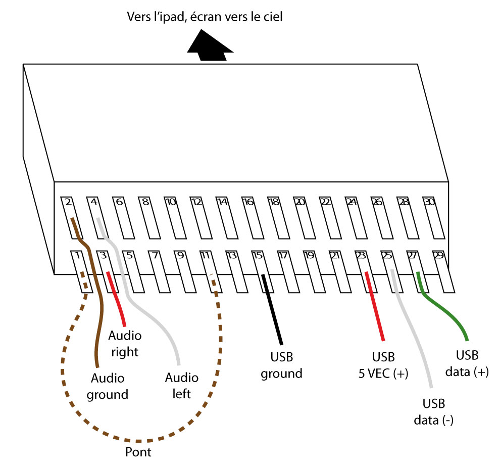

Avec un petit schéma pour comprendre tes idées ? ..... :wink:
Re: Et on reparle du connecteur AUX ...
Oui, en effet... Voici :

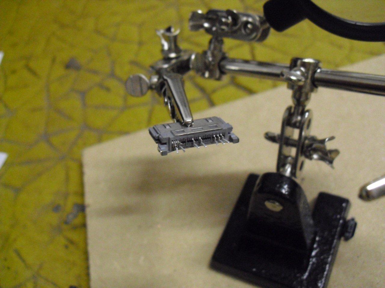

Connecteur 30 pins iPhone
Connecteur 30 pins iPhone débarassé des pins inutiles

Schéma cablage prise USB.jpg (12.85 Kio) Consulté 7097 fois
Préparation des câbles pour raccorder la prise USB sur le câble 8 brins blindé
Soudage de la prise USB sur le câble 8 brins blindé

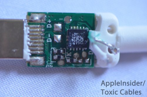

Orignal a éclaté une prise compatible iPhone... il y a un petit circuit imprimé avec des composants... Sûrement une explication pour la charge ?
Le mystère reste entier sur le son...

Il y a le schema de fabrication de cette connectique sur A-C http://www.avantime-connexion.fr/phpBB3 ... f=60&t=608 :mrgreen:
