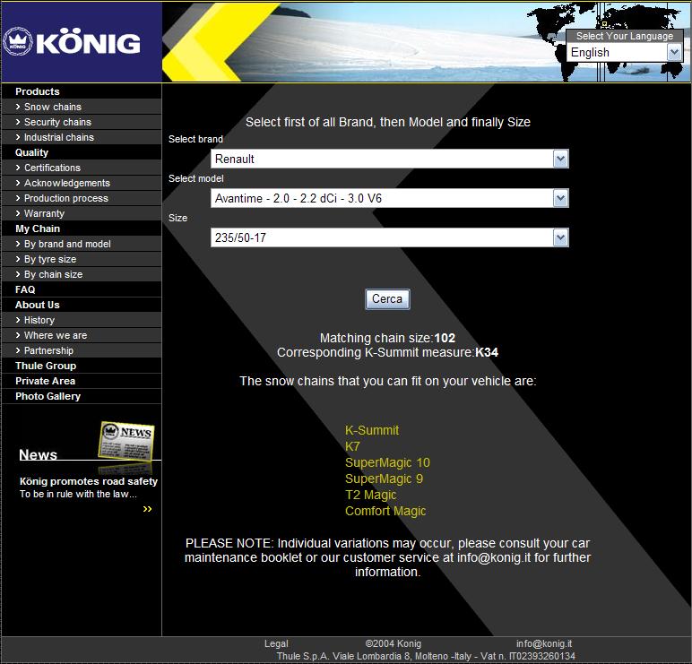

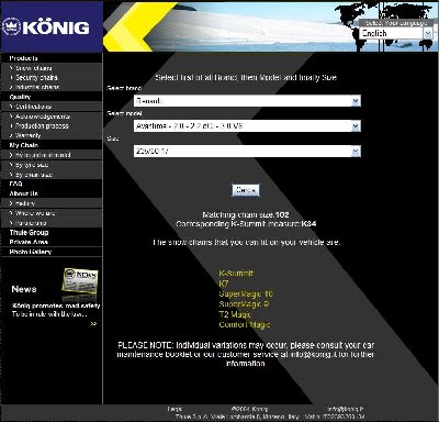

Sinon, j'ai vu les système alternatifs suivants (en dehors des pneus neige) :
Donc si les chaînes vont, j'aurai des chaussettes (une paire, j'en garde une quoiqu'il en soit) à revendre à bon prix...
- Le très cher système TRAK : http://www.accessoires-voiture.fr/chain ... -50-17.php ou encore sur le site http://www.centreautodiscount.com/trak-tourisme.htm
- Le tout aussi cher système SPIKES-SPIDER : http://www.spikes-spider.ch/fr
- Il y a aussi, moins cher, les chaines plates (ici 7mm) : http://www.konig.it/gpage.aspx?ID=813 qui sont d'ailleurs listées avec d'autres sur leur site :

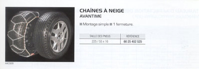

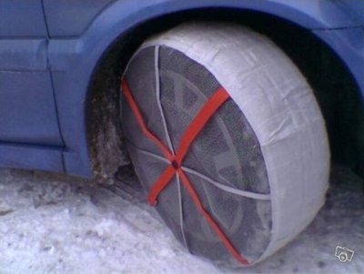

Re: Solutions chaines à neiges (chaussettes)
Et deux exemples en image d'Avantime ayant mis ses chaussettes ou ces chaines...
