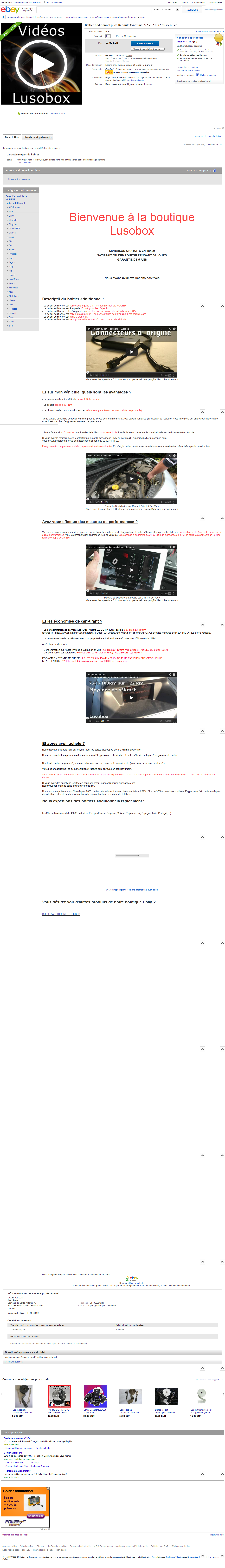

J'aimerais avoir votre avis sur les Boîtiers Additionnels que l'on trouve partout et surtout sur Ebay.
Chez Renault on m'a dit que ce n'était pas homologué par le constructeur mais que je ne risquais rien au niveau de mon moteur.
Ces boîtiers augmentent la puissance, le couple, et diminuent la consommation, mais qu'en pensez-vous ?
Un peu ce style là :
http://www.ebay.fr/itm/Boitier-addition ... 5d3b401fe1
http://www.ebay.fr/itm/BOITIER-ADDITION ... 51b21108be
http://www.ebay.fr/itm/Boitier-addition ... 3f0b111e92
Le deuxième, regardes les chiffres : 198 chevaux au lieu de 150 et couple 410 au lieu de 320 et économie de carburant d'environ 1 litre au 100
Merci d'avance pour vos avis
Patrice
