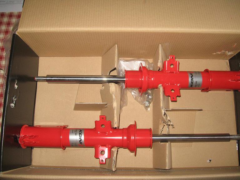

J'envisage de monter des amortos koni sur mon vaisseau.
Avez vous réutilisé les coupelles/roulements et autre caoutchouc ou avez vous tout changé ? (mes amortos doivent avoir 100000kms)
j'ai le probléme récurent du plastique support/guide inferieur du ressort qui se fait la male; puis je monter les koni sans ? (frere Remy ????)

je monte tous sa demain koni coupelles et tous les autres petites pièces neuves !!! Je vous tiens au jus...

J'ai en attendant commandé sur le net les filtres poussiéres à 47 euros et les supports+coupelles je l'ai ai eu chez autXbac dans le 77 à 86 euros les 2.
J'attend pour commandé chez renault les joints inferieurs des ressorts qui sont de toute maniére HS dans mon cas !!! ( 2x20 euros le bout qd même pour un bout de plastique !!!! )
Des photos du montage SVP !!!!

Re: AMORTISSEUR KONI EN PROMO
idhentic a écrit :je monte tous sa demain koni coupelles et tous les autres petites pièces neuves !!! Je vous tiens au jus...
oubli pas les photos ;)

désolé pour les photos !!! J y ai pas pensé comme il existe déja un bon tuto !!! Sinon pour les premières impressions je n' ai pas encore assez roulé pour vous les donner !!
a suivre !!

As tu monté les filtres des ressorts inferieurs ?

tous en neuf commandé chez yakarouler !!! et c nikel ....

Sur yakarouler je ne trouve pas la reference des caoutchouc entre le ressort et la coupelle !

ce sont les filtres par contre je n' ai pas les références mais chez reno c' est pas très cher !!!!

ok merci j'ai trouvé ça comme référence renaul : 6025414980

porteavion a écrit :J'envisage de monter des amortos koni sur mon vaisseau.
Avtmt votre
JFC
Salut à tous, JFC
Tu peux mettre en place tes Koni et garder l'ensemble des autres accessoires d'origine. Un bon nettoyage et un bon graissage (yc cahoutchouc) leur redonne une nouvelle jeunesse, mais perso j'ai tout changé (hors cahoutchouc propre). Pour ton support plastique, l'inversion entre le droit et le gauche est peut-être la cause... Dans tous les cas, il FAUT les garder..
Pour info, je l'ai prêté qqe temps à mon frère qui ne revient toujours pas du comportement exemplaire d'un tel vaisseau.
Bonne route... :o

ok merci pour les infos.
J'ai tout racheté neuf sauf les amortos pour l'instant.
j'attends encore un petit peu (mes olympies mon mis à sec)

Enfin ....... :mrgreen:
Mes amortos Koni sont commandés .....
:wink:

Ils sont arrivées :mrgreen:
:arrow: super rapide la livraison chez konishop .....
allé des photos :wink:
les amortos avant
les amortos avant
les arriéres
les arriéres
joli :)

Tu peux nous donner tes réglages d'amortos ?
J'ai prévu 2 tours à l'avant et 1 cran à l'arriére !
De mémoire, j'ai mis trois tour à l'avant....sur titine 1, je pense faire de même sur titine 2....Je n'ai pas changé les arrières donc je ne sais pas pour le réglage.
