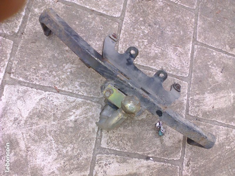

Hello tous,
voici ce que j'ai récupéré sur leboncoin.
Je vérifierai s'il se monte sur l'avantime, si c'est le cas et que je change d'avis il intéresse quelqu'un ?
Mathieu
Dernière modification par murena57 le 03 oct. 2017, 19:09, modifié 2 fois.
Bapt bidiscoot
Messages : 576
Re: Choisir son attelage et le faisceau
Message par Bapt bidiscoot »
Pourquoi pas.
Tiens moi au courant
murena57
Messages : 447
Message par murena57 »
Il doit s'agir du RDSO de la page 83 du livre d'André mais il n'apparait pas dans le catalogue accessoires de juillet 2001, juste un tarif à 450€.
Mathieu
orignal
Messages : 464
Message par orignal »
Il m'intéresse également je fabriquerais le faisceaux si il n'est pas présent !
