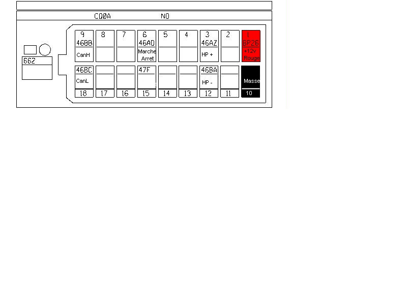

Après des problèmes de positionnement (comme si j'avançais/reculait de 200 à 300m toutes les secondes), mon GPS s'est éteint ce week end. Ecran noir (sauf pendant 1/2s au démarrage), le boitier de commande n'est plus allumé ainsi que le lecteur CD. Est-ce simplement du à l'écran ?
koukiz
Messages : 481
Localisation : Bordeaux
Re: Pb GPS
Message par koukiz »
commence par verifier la presence d'alimentation 12v sur le connecteur a l'arriere du gps avec brochage comme sur la photo
