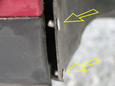

Re: Remplacer un phare xénon
Dépose obligatoire.
C'est faisable seul.
Il faut prévoir des rivets (fixation garde-boue/pare choc) ou alors de quoi mettre des boulons comme l'avait montré "pappy boyington" je crois.
Merci zechrisd.
Tu parles de ça :
Qu'il faut éventuellement remplacer par des boulons ?
Tu parles de ça :
Le remplacement par des boulons, c'est si tu comptes démonter souvent ton pare choc sinon tu remets des rivets et voilà.

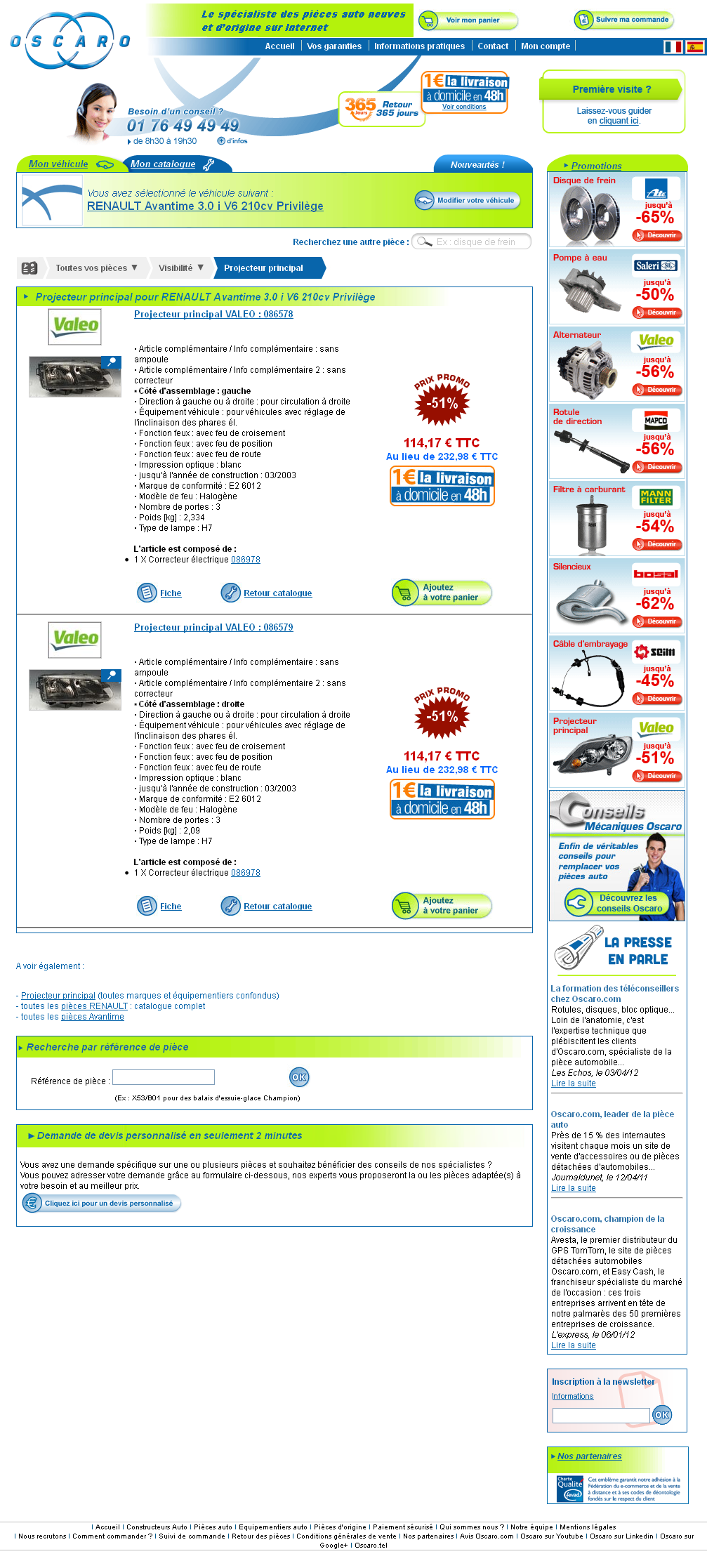

Tiens question stupide mais ça coûte rien.
Sur Oscaro, ils vendent les optiques halogène :
Elles peuvent être montées en remplacement des optiques xénon ?
Mieux, peut on les utiliser et "simplement" y placer la partie xénon ?
Oasis
