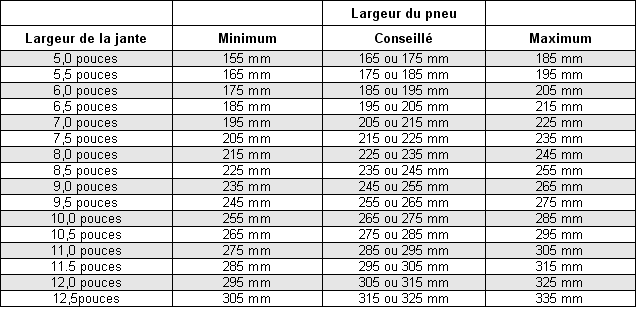

D'après le tableau de correspondance, je peux monter sur des 7,5 pouces du
205 mm mini - 215 ou 225 mm préconisé - 235 mm maxi: totalement incohérent !

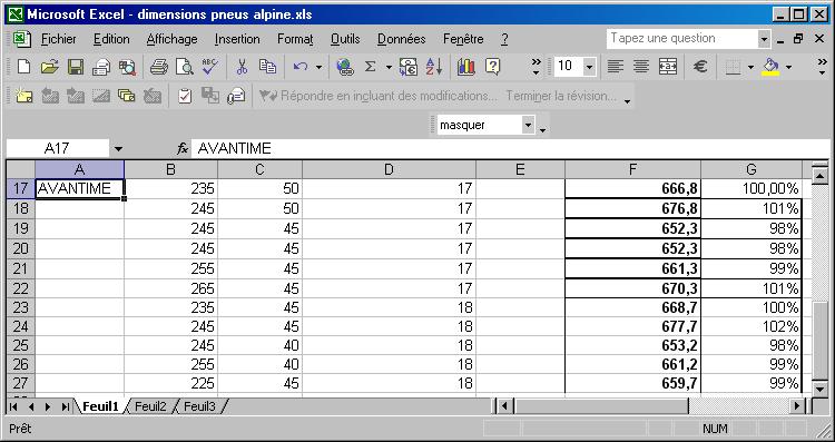

Voici un petit tableau de calcul pour les pneus et tous ceux qui se demandent ce qu'ils pourraient mettre, calcul de la circonférence et % de différence compteur.
En 18" pas grand choix à mon avis mais il vaut mieux mettre un peu plus grand que plus petit pour la justesse du compteur (env 8% d'erreur optimiste en taille 17" std) et plus petit si on préfère que la voiture tire moins long. Au choix.
Amusez vous bien !!!!!
Bon, je ne peux pas le mettre car Notre cher admin n'autorise pas les .xls, peut-on faire autrement M.Maitreti ?

Ben oui, vous êtes tous gentils, mais j'aurai voulu simplement pouvoir publier mon fichier Excel pour que tout le monde puisse se servir des formule, sinon pour le reste, c'est trop fastoche, même une copie d'écran fait l'affaire :
Et voilà :
dimensions pneus AVT.JPG (64.13 Kio) Consulté 19867 fois
Re: Rubrique pneu été
Après il faut faire attention à la largeur de Jante, je ne suis pas sûr qu'elles soient en 7.5' ca me parait petit, quelqu'un a cette info ?
Mais pour monter une taille au dessus, ça ne doit pas poser de problème si on diminue légèrement la circonférence, car attention le pneu passe déjà très près des habillages de passage de roue qd on braque à fond, c'est pour cela que j'ai choisi pour ma prochaine monte les 245/45/17, et aussi car il permettent de tirer un peu plus court, compteur encore plus faux, mais reprises meilleures.
Bon choix, et ceux qui veulent le fichier Excel pour faire les calculs, je peux l'envoyer par mail....

Le problème c'est que la jante est trop juste pour passer du 245 ...
En 7,5" on peut passer du 215 mini au 235 maxi avec 215 et 225 conseillés ...
Renault n'a pas vrailment choisi une bonne dimension avec le 235 :evil:
Sur Espace 4 ce n'est pas du 225 ???
Donc à moins de changer de jantes pour mettre du 245, pas vraiment de solution.
Edit : voici un tableau de correspondance :
