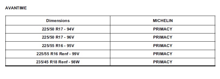

Selon la NT 3664A de Juin 2006 - Edition 2.
Les pneux homologués pour l'Avantime sont des Michelins PRIMACY.
225/55 R16 - 95V
225/50 R17 - 94V
225/50 R17 - 96V
225/55 R16 Renf - 99V
235/45 R18 Renf - 98W

Re: Les Pneux Homologués Renault.
Extrait de la nt3664a:

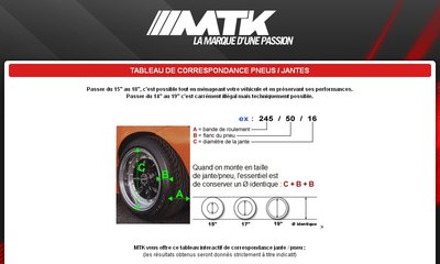

Ceci, pourrait peut-être aider sur ce sujet, à savoir: que mettre pour être dans les tolérances ?
http://www.mtk-tuning.com/pneu_jante/jantes.php

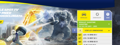

Bizarre la note technique, voici ce que l'on trouve sur le site Michelin :

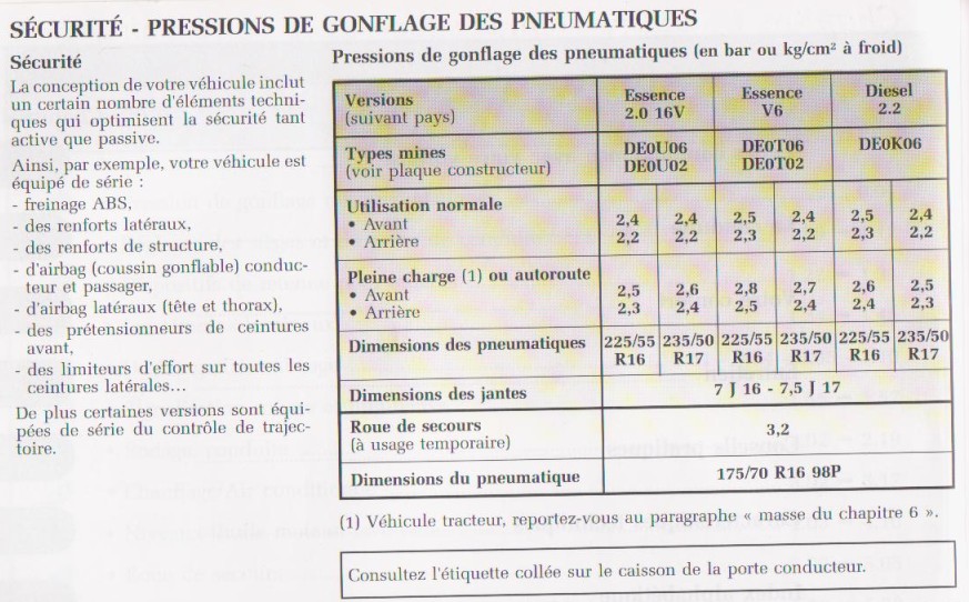

et dans le manuel utilisateur :
