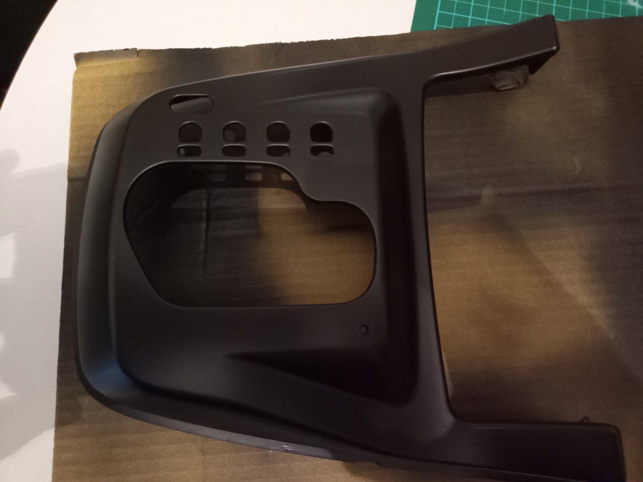

donc résultat avec quelques heures de séchage, + le cache sous tiroir ( que j'avais oublié au fond du gouffre sous la casquette)
vu le rendu, aller hop, on re sépare les élément du cache de la BVA, trop envi de la peindre aussi du coup
scotch uniquement sur les agrafes.vu le rendu, aller hop, on re sépare les élément du cache de la BVA, trop envi de la peindre aussi du coup

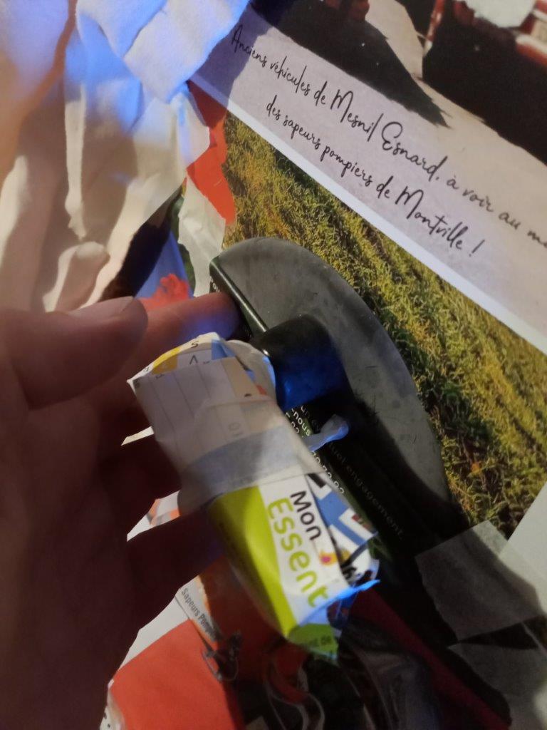

et dans la foulée, ce petit cache gris horripilant pour mon bien être intérieur , la 1/2 lune de l'essuie glace AR
d'éclipser l'embout plastique du tuyau du cache puis dégrafer le ressort coté axe avec une pince (tirer doucement vers le centre et hop, c'est libéré)
le bras peut maintenant être basculer de 90° et sort tout seul sans clips n'y rien, 100% libre
prévoyez de d'éclipser la partie essuie glace des maintenant pour faciliter le montage du ressort (plus dur a remettre qu'a enlever
(Arf, encore oublié de faire une photos ou 2 )
masquage avec morceau de calendrier papier glacé des pompier 2022 (non il ne sont pas tout nus)
papier découpés en forme et glissés sous la 1/2 lune plastique (ce cache 1/2 lune bouge, il se balade haut gauche droite de 1 mm ou 2, et peut s'écarté d'1mm de la vitre , 1 par le dessus, l'autre par le dessous, bien socther, pas envi de repeindre le coffre...
+ scotch (pour le pion de lave glace) et, ne sachant pas, donc par précaution, scotch pour fermer là ou passe l'axe métallique de moteur (j'ai pas forcé l'écrou, même avec du super dégrippant, pas eu envi d'abimer .... donc le dernier morceau de l'essuie glace est resté là 2 draps pour masquer tout le reste ( du dessus du hayons au pare-choc)
GO peinture (3 petits passage gauche droite et dessus pour 1ere couche)
puis 2nd (passage dessous et dessus )
pour certain ce ne serait qu'un détail, pour moi ça fini tout
