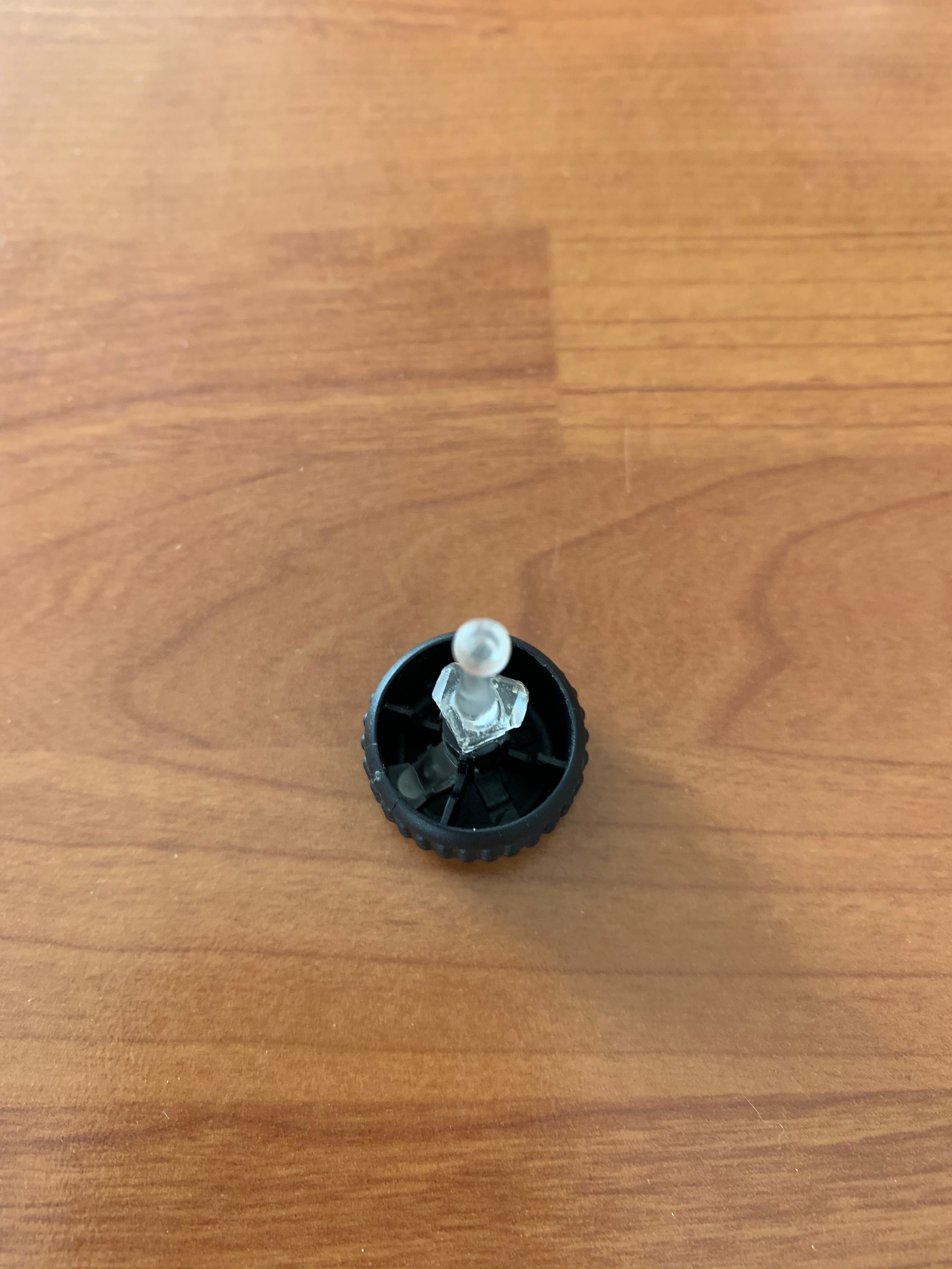

Le bouton de commande de mon rétroviseur semble HS.
Quelque chose a du casser entre le bouton et son support, l'un n'accorche plus l'autre.
Est ce que ce la se trouve et se remplace facilement ?

Bonsoir Steph, je dois pouvoir te dépanner, soit en te fournissant la pièce que tu as mis en photo, soit par un bouton complet si les pistes du circuit imprimé sont usées avec même les balais/cils qui frottent dessus en permanence. Je regarde demain et te dirai...

Le bouton est commun, il me semble par contre que la sérigraphie des symboles est spécifique car elle a ensuite changée..
Le bouton se démonte et tu peux faire une greffe avec un donneur, rien de compliqué.

Comme le mentionne Max , rien de bien difficile à ouvrir et à changer le joystick de commande, transparent, pour que la led puisse éclairer le bouton moleté de commande sur notre bestiau. Il est quand même préférable d'avoir une dextre et une senestre pas trop handicapée, pour que cela fonctionne parfaitement après le remontage.

Bonsoir Steph, sur ta photo de la pièce qui ne fonctionne plus, c'est le fait que sous la 1/2 sphère on aperçoit une embase qui devrait être carré, mais comme il manque deux "coins" le restant triangulaire ne peut plus se verrouiller dans l'encliquetage à 4 palettes
Re: commande de retroviseurs HS
Ça me paraissait bizarre cette forme .
Ça a cassé .
Ça a cassé .

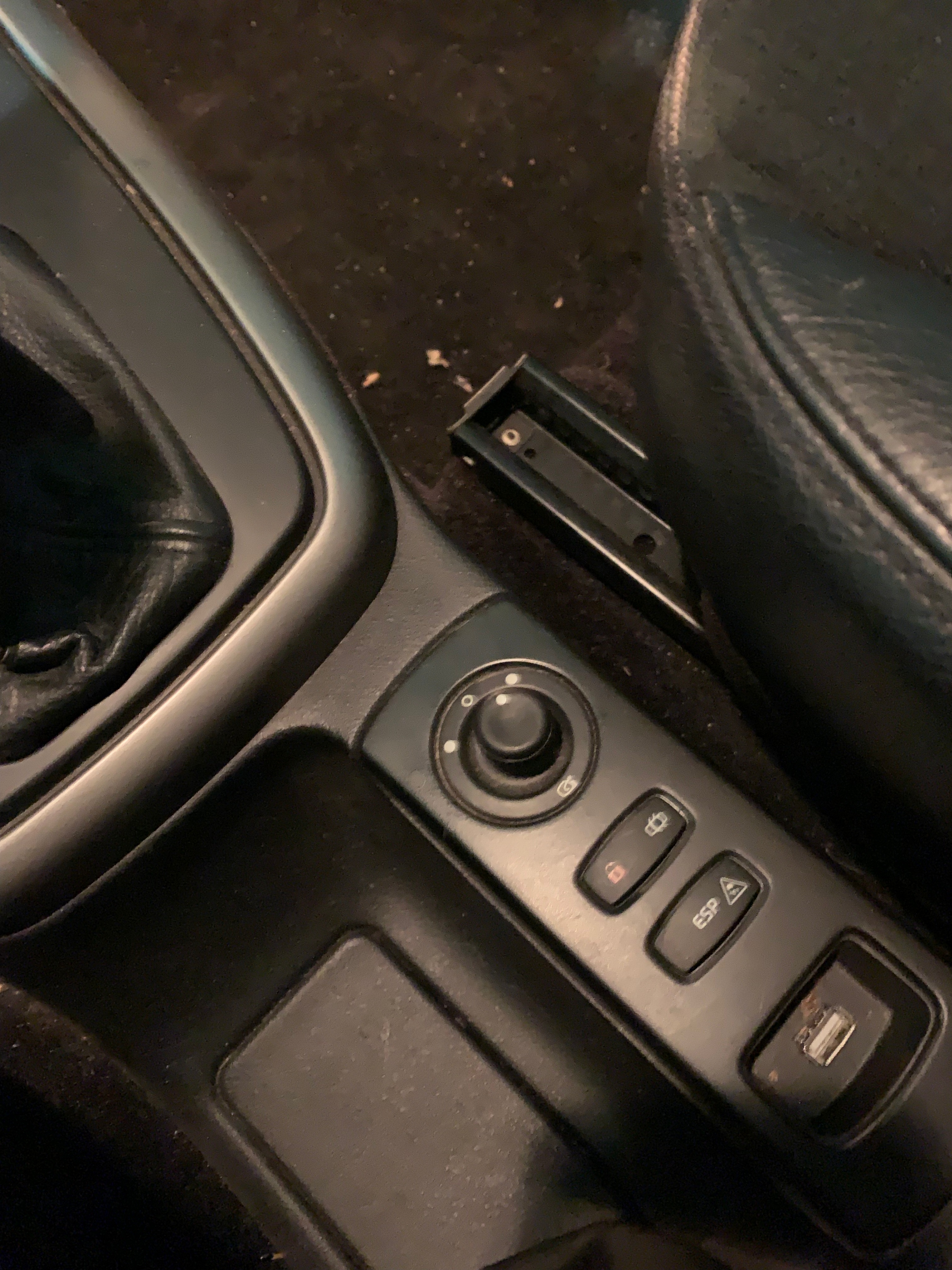

Bonjour
J ai reçu mes nouveaux interrupteurs .
Par contre j avoue avoir oublié comment on enlève l ‘ancien .
Je crois que c est l ensemble que l on retire avec les boutons esp et verrouillage des portes.
Je sais plus si on tire vers l’avant ou l m’arrière .
Je les avais déjà enlevé pour retirer la peinture caoutchouc je crois .
Si je peux avoir l info pour rien casser

Salut Steph, comme toujours quand on sait, c'est toujours plus facile . Il suffit ( ) de prendre le boitier dont tu parles, coté arrière et de tirer vers le haut, doucement, qui va se lever et ensuite l'avant sera dégagé en tirant légèrement vers l'arrière. Pour sortir le bouton de commande, il faut sortir le connecteur de raccordement en appuyant sur la zone de verrouillage et de tirer sur le connecteur. Ensuite en poussant sur le fond du bouton de commande celui-ci sort de son logement, doucement. Ensuite manip inverse pour positionner le nouveau bouton de commande et replacer la platine entière dans son logement. Reste à contempler le mouvement de chaque miroir, et le repliage/dépliage de la paire de rétros

Hello
Super merci c est vrai que lorsque l’on sait ça va plus vite sans rien casser .
Il m’a fallu 3 secondes pour retirer l’ensemble .
Bouton remplacé, ça marche nickel maintenant
J ai remarqué que j avais un connecteur 8 broches en attente .
Vous savez à quoi cela sert ? J ai un dynamique , peut être un pré câblage pour un accessoire du privilège ?
