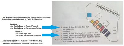

Bonsoir Dan et si c'était l'un des relais dans le BIM qui était fatigué

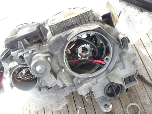

Plutôt qu'essayer de les changer, j'ai décidé de remplacer les lampes par des leds et cloturer ainsi l'époque Xenons.

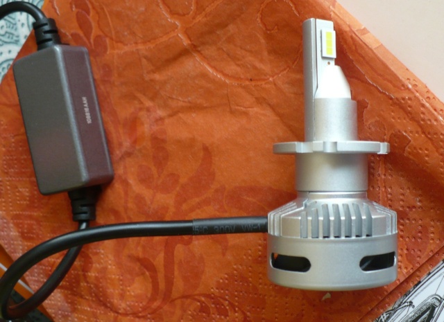

J'ai acheté deux lampes leds à culot D2S chez Ledperf adaptées à la SL. Ce ne sont pas des leds chinook à 3 balles mais des produits de belle qualité (109€ la paire). Ils ont des modèles pour tous les véhicules et une livraison très rapide.
La lampe est ventilée et comporte deux pavés de leds orientés à 45°, il faut donc la positionner correctement en suivant les ergots détrompeurs.
Le montage demande quelques transformations car les leds ne sont pas alimentées en haute tension mais directement en 12v comme des halogènes.
J'ai donc récupéré l'arrivée du 12v avant le ballast et je l'ai dérivée vers le connecteur de la lampe.
En comptant la dépose du bouclier, la transformation du branchement et quelques bricoles, j'ai passé l'aprés midi pour faire un optique.

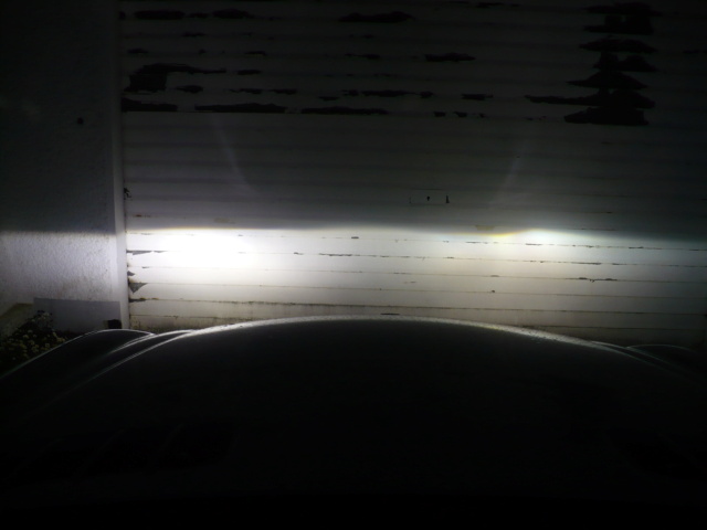

Voici le résultat, à gauche, coté conducteur, la led 35W.
A droite, coté passager, le Xenon d'origine. Le faisceau est plus homogène avec la led.
Vu de face, coté conducteur, la led est un peu plus blanche, plus homogène aussi. Le code n'éblouit pas.

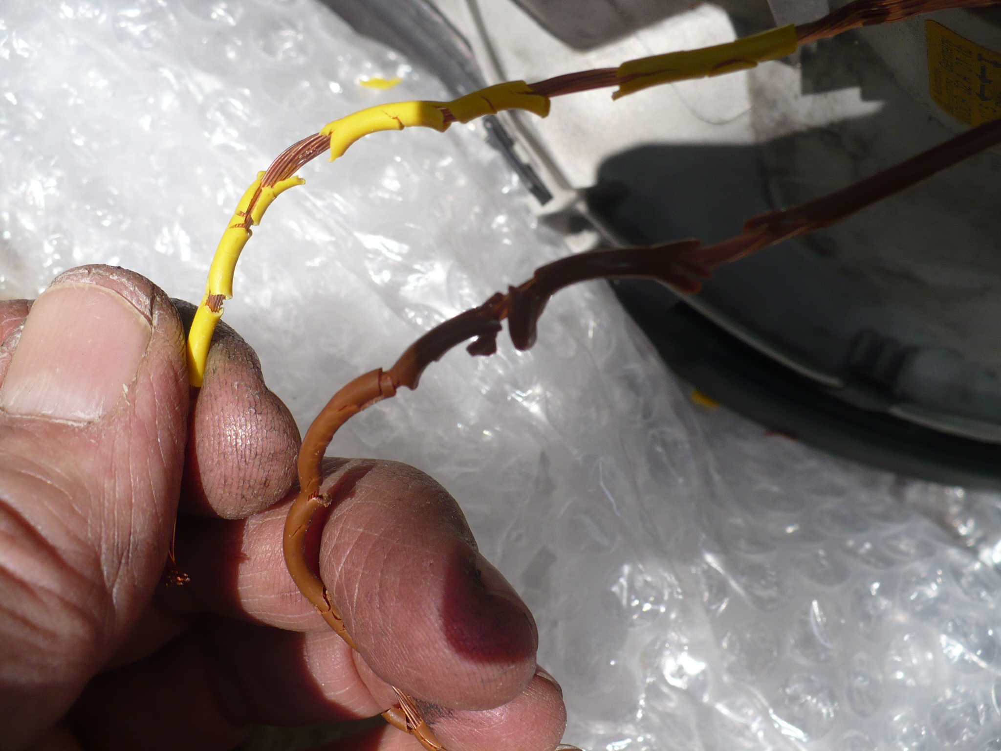

Pour la petite histoire voici l'état des fils Mercedes lorsque j'ai ouvert l'optique.
Eux aussi fabriquent en Chine!

Les 2 ballasts fonctionnent, les 2 xénon aussi
Donc là, moins drôle. 9.5 Vdc au In du ballast passager (mais ça fonctionne, mesure moteur eteind) 0Vdc côté conducteur...
Test des LED sur le in côté passager OK (en libre pour voir)
Bon 1er soucis: pas de jus a l'entrée du ballast conducteur
2 ème soucis : le diamètre de la Led est un poil trop pour rentrer entièrement dans la fente ovale de la bulle xénon du phare...
= Manque 4 ou 5 mm pour la rentrer entièrement
3e souci, en voulant déclipser le clignotant, un bout de la patte a cassée, cligno pas démonté....
En Pause pour aujourd'hui (ça m'énerve ) demain ou dimanche j'enlève la batterie pour vérif du relais.
Pour le peu a rattrapper pour le diamètre de l'ampoule un coup de pince devrait suffire. Pour le jus j'espère que c'est le relais et pas le faisceau...
A bientôt
PS: pour enlever le cligno, c'est quoi l'astuce?

Pour le cligno, il faut serrer la patte flexible en passant la main dans le compartiment moteur, tirer sur le cligno vers l'avant sur 2cm puis latéralement pour le dégager.
Le petit problème c'est que les pattes deviennent cassantes et ne résistent pas toujours à ces démontages.
Pour les pattes cassées, je fais un petit trou dans le plastoc du socle de la patte et je mets un bout de fil de fer que j'accroche dans le compartiment moteur pour éviter de paumer le cligno.
On peut sophistiquer cette solution en ajoutant un ressort au bout du fil de fer.
Les clignos d'Espace sont fixés comme ça.

Quand à la patte cassée, si récupérée, on peut la recoller avec une goutte de butanone ou MEK (méthyléthylcétone)

DONC le COUPABLE pour l'alim IN du ballast conducteur à 0 Vdc :
LE FUSIBLE 15A dans la BIM (le plus simple en soit)
j'ai testé les relais indépendamment (avec un vieux transfo 12vdc d'un téléphone fixe + le multimètre ^^) j'ai tout nettoyé et remonté d'origine (pour le moment )
ca marche normalement (plusieurs tests avec systématiquement un contact propre), les 2 ballasts étaient OK donc j'avais peur que la cause soit le faisceau ...
donc le fusible a du lâcher lors d'un allumage cause ampoule en fin de vie (avant qu'il pète, le coté conducteur éclairait moins que le passager, mais avec l'ampoule neuve, c'est l'inverse )
Maintenant que c'est remit d'origine, le tuto attendra le passage au LED (le temps de trouver où déménager, j'espère bien avant la fin de l'année j'e n'en peux plus de ce sous sol "BOX" de 20m² = sans garage, sans atelier, surtout avec moins de 2m sous plafond, faut oublier même les chandelles...
a bientôt tout de même
