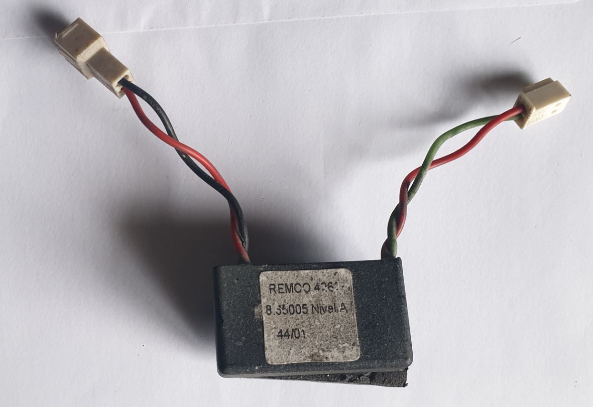

Comme vous avez pu le remarquer sur mon post : https://forum.avantimepassion.fr/viewto ... =99&t=6093 ,je me suis penché sur le problème des " sucres " HS et j’ai trouvé une alternative .
Ce module se câble sur le bouton rotatif de la commande des rétroviseurs et en conserve la fonction commande manuelle.Il se logera dans la console sous le bouton rotatif
Des rétroviseurs en bon état se replient en 2.5s ,quand la durée est de 6s il est conseillé de les lubrifier afin de ne pas accélérer le vieillissement des sucres encore en fonctionnement et du bouton rotatif.
Actuellement j’ai plusieurs solutions à vous proposer ( tous les modules se substituent automatiquement aux "sucres"si ils sont en panne ) :
1 - module simple : remplaçant les "sucres".
2 - module rétroviseur : rabat et ouverture automatique des rétroviseurs, avec le contact du neiman.
3 - module VIP , rabat des rétroviseurs avec la télécommande d'origine de l'Avantime ou de mon verrouillage centralisé et ouverture des
rétroviseurs avec le contact neiman .

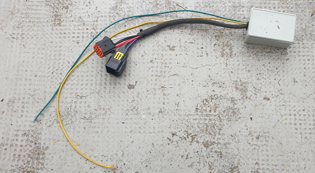

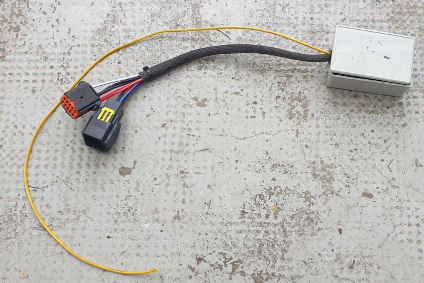

Pour faciliter l'installation des modules rétroviseurs , je propose une version avec 2 connecteurs à raccorder sur le bouton des rétroviseurs et le cordon d'origine
Module simple
Aucun câblage à réaliser
Module rétroviseur .
Raccorder le fil jaune sur le + APC
Module VIP
Raccorder le fil jaune au + APC et le vert sur la BII ou la télécommande Troublouse

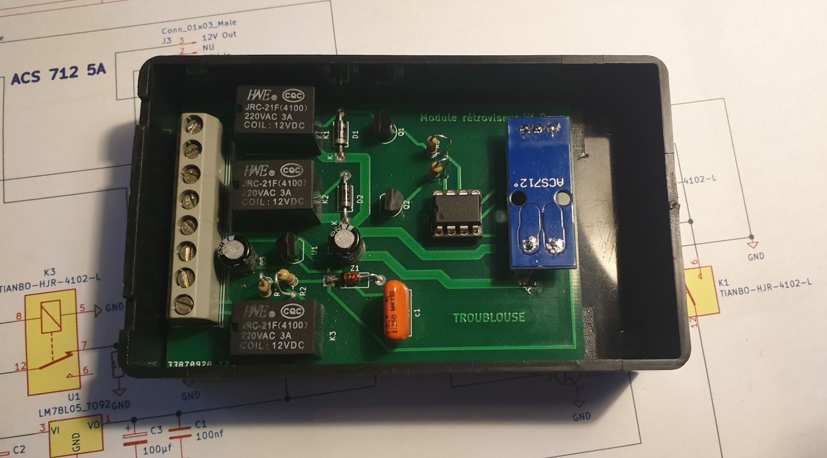

Voici le premier module type 2 ,il fonctionne en test sur établi , il ne me reste qu'a l'installer .
Yves
