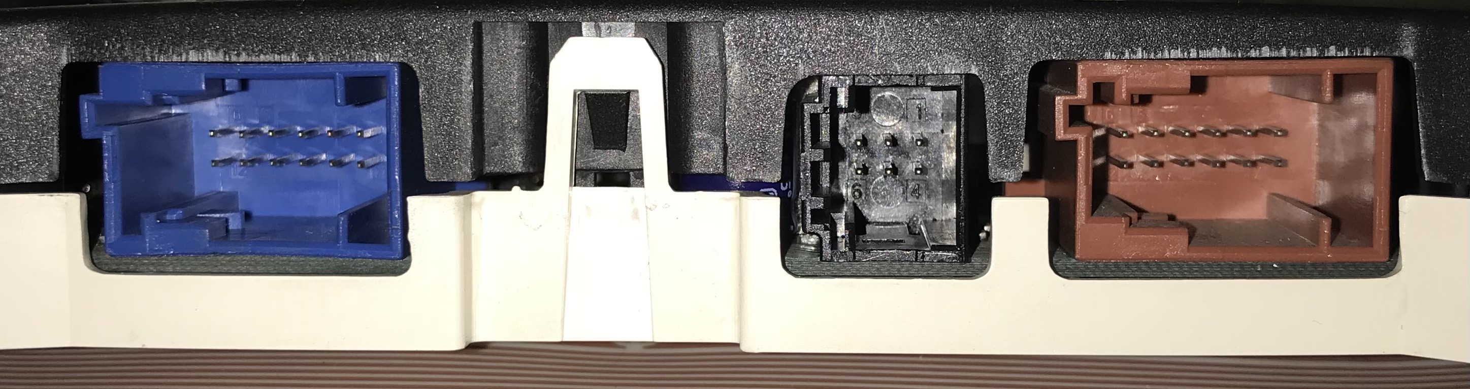

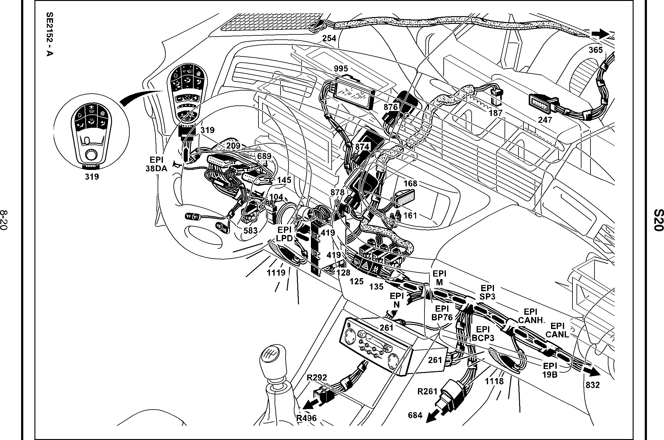

J’ai un compteur Avantime à la maison et je voudrais faire un test de Led ; quelqu’un pour t’il me dire où mettre du 12v plus et moins pour que l’éclairage du compteur s’allume (à la mise du contact) :?:
3 connecteurs :
un Bleu 12 voies
un Noir 6 voies
un Marron 12 voies (sauf erreur de ma part non utilisé sur Avantime)
Un Cap'tain pour m'éclairer sur les fils arrivant sur ces connecteurs :?: Je n'ai pas démonté mon Tableau de Bord d'où ma question ;)

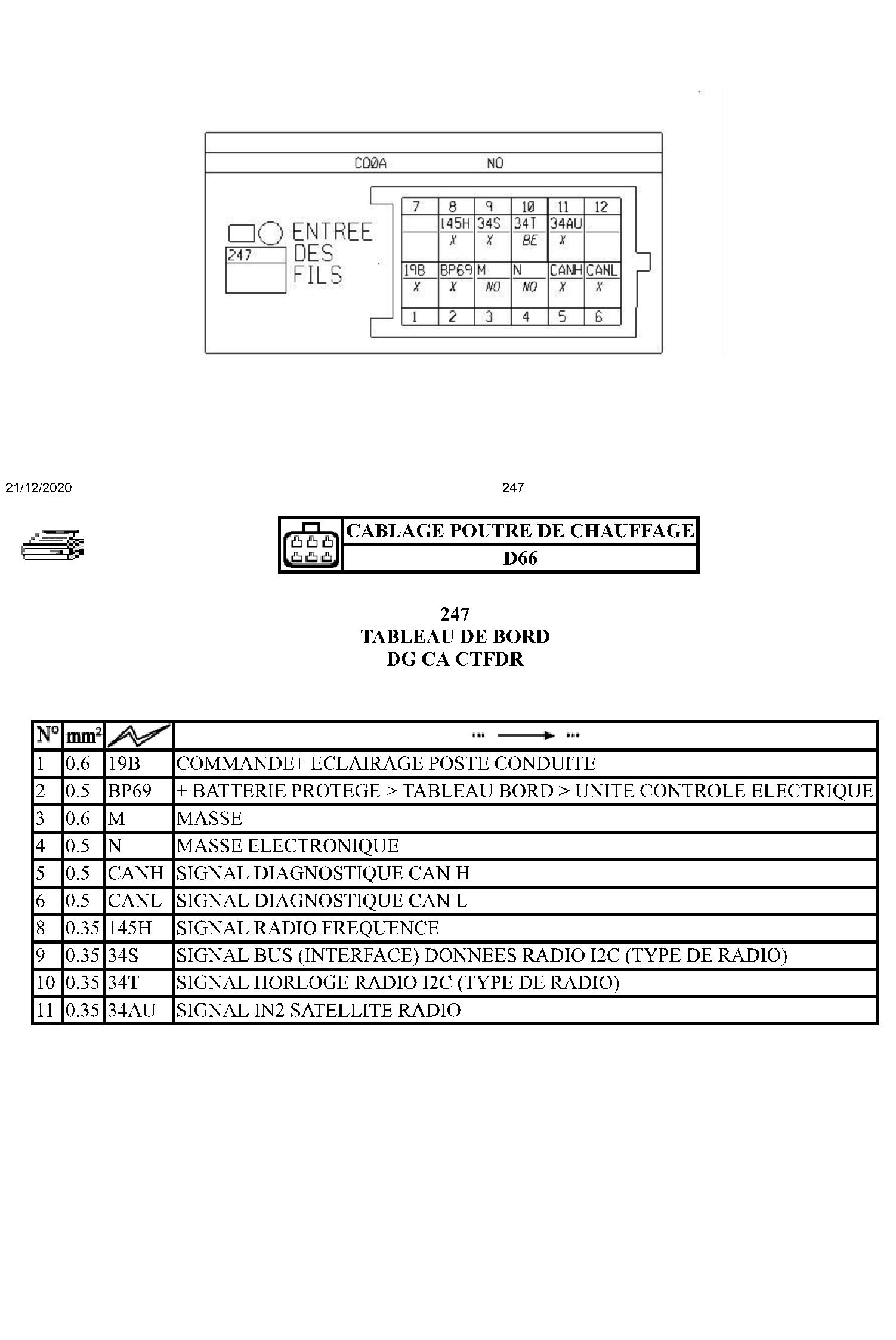

En regardant les schémas,
TDB
TDB
Légende
Légende

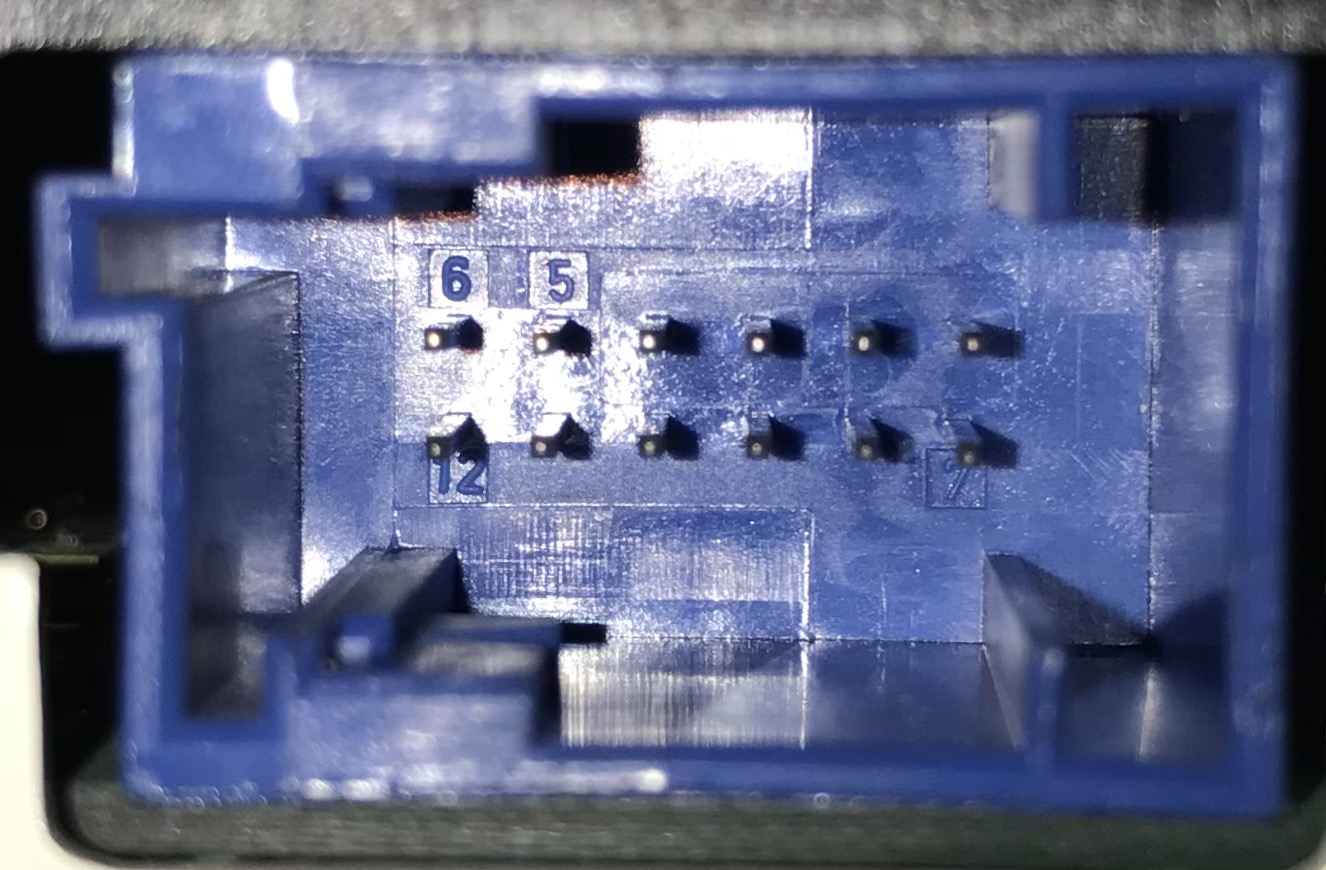

Je dirai sur connecteur bleu en
borne 1 -> le plus
borne 3 -> le moins
Mathieu
Messages : 3325
Re: Connecteur tableau de bord
Merci Cap'tain Mathieu :wink: : je ne comprends pas pourquoi je n'arrive pas à accéder à la page (Légende) description des connecteurs alors que j'ai bien accès à la page (TDB) :!:
Peut être est ce le fait que je n'y accède pas via le CD directement (j'ai copié l'intégralité du CD sur mon PC) ......

Bon : test avec 1 (+12v) et 3 (Masse) : quelque chose s'allume cela ce voit à l'arrière du tableau de bord mais aucune des lampes du rétro éclairage de l'écran LCD s'allume (j'ai testé chaque lampe avant) :cry:
