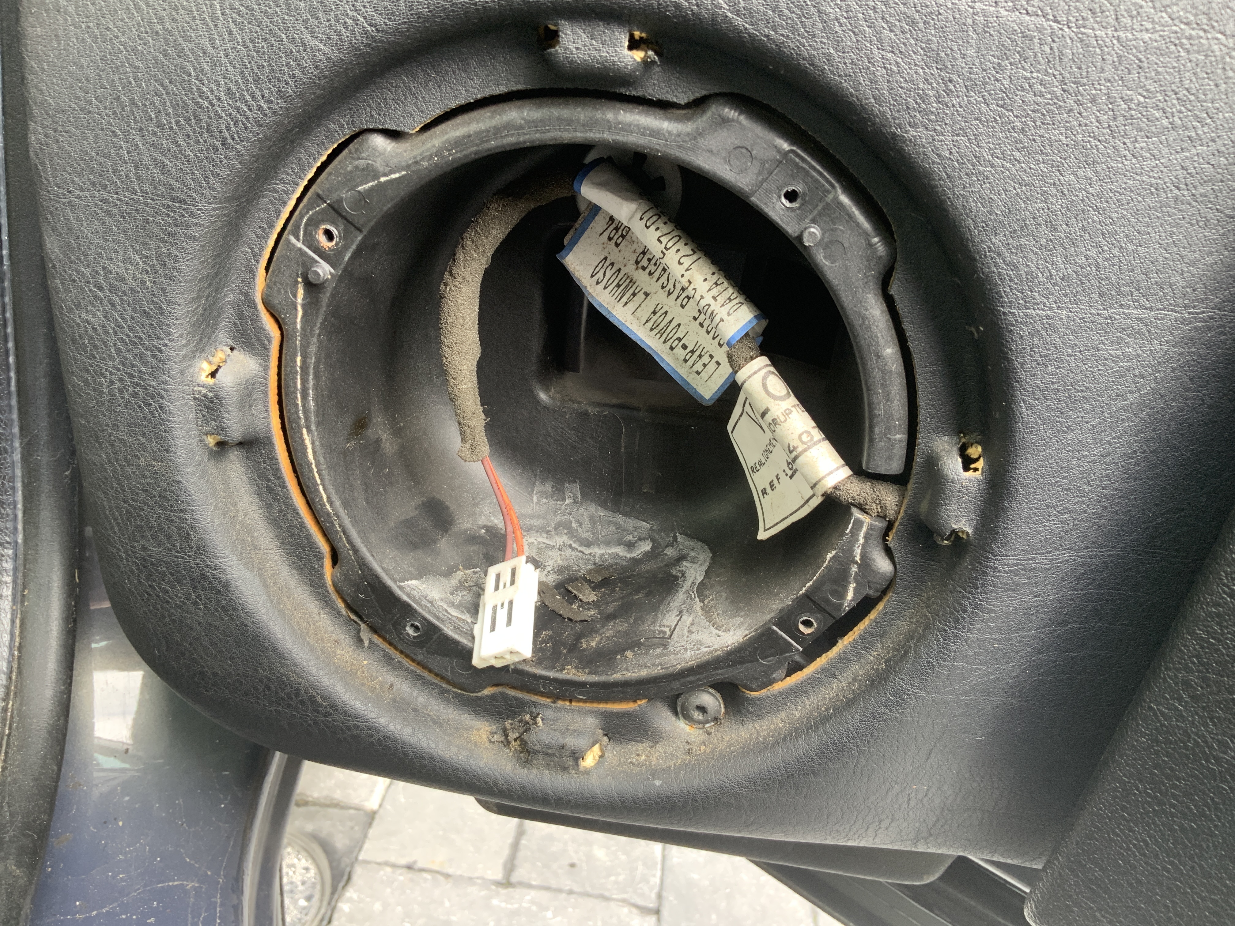

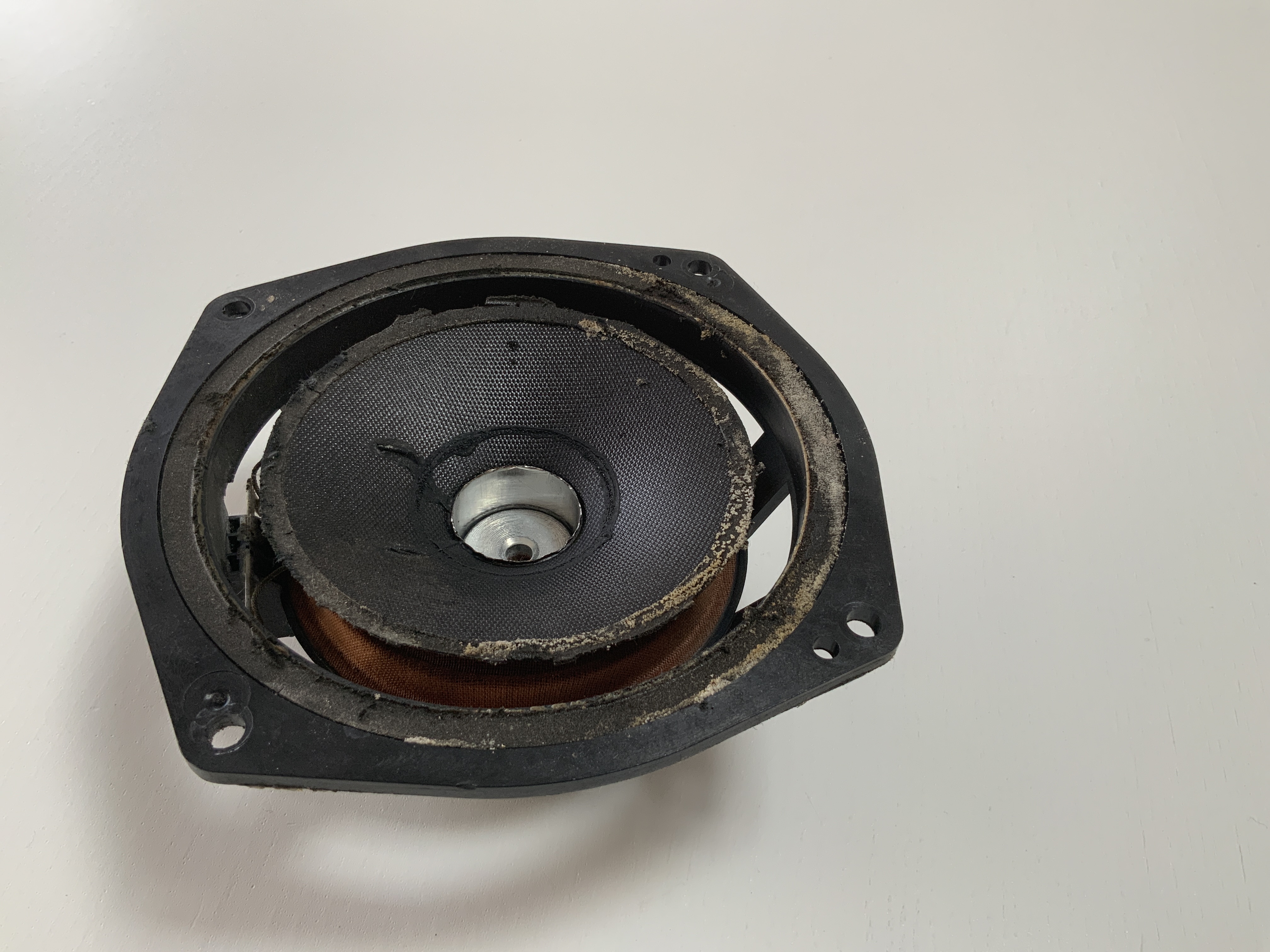

mes 2 hp de portes sont ´partis en miettes’. gresillent a max.
je pense que j ai dû laver le dessous de la porte. et quand elle est ouverte, il y a un event qui s ouvre derriere le Hp. donc ne pas laver le dessous de la porte au jet car on arrose l arriere du HP !!!
Du coup, les dimensions sont : entraxe trous de fixation : 144 mm
largeur HP sur le devant 127 mm .
largeur HP a l arriere : 117 mm , sachant que le caisson de porte fait 130 mm pour 70 de profondeur.
le tweeter de la planche de bord est de marque focal . donc le HP de porte surement .
Du coup un HP de 130 ou 135 convient.
un HP de 160 doit pouvoir trouver sa place en refaissant un caisson de porte.
Avez vous remplacer les votre ?

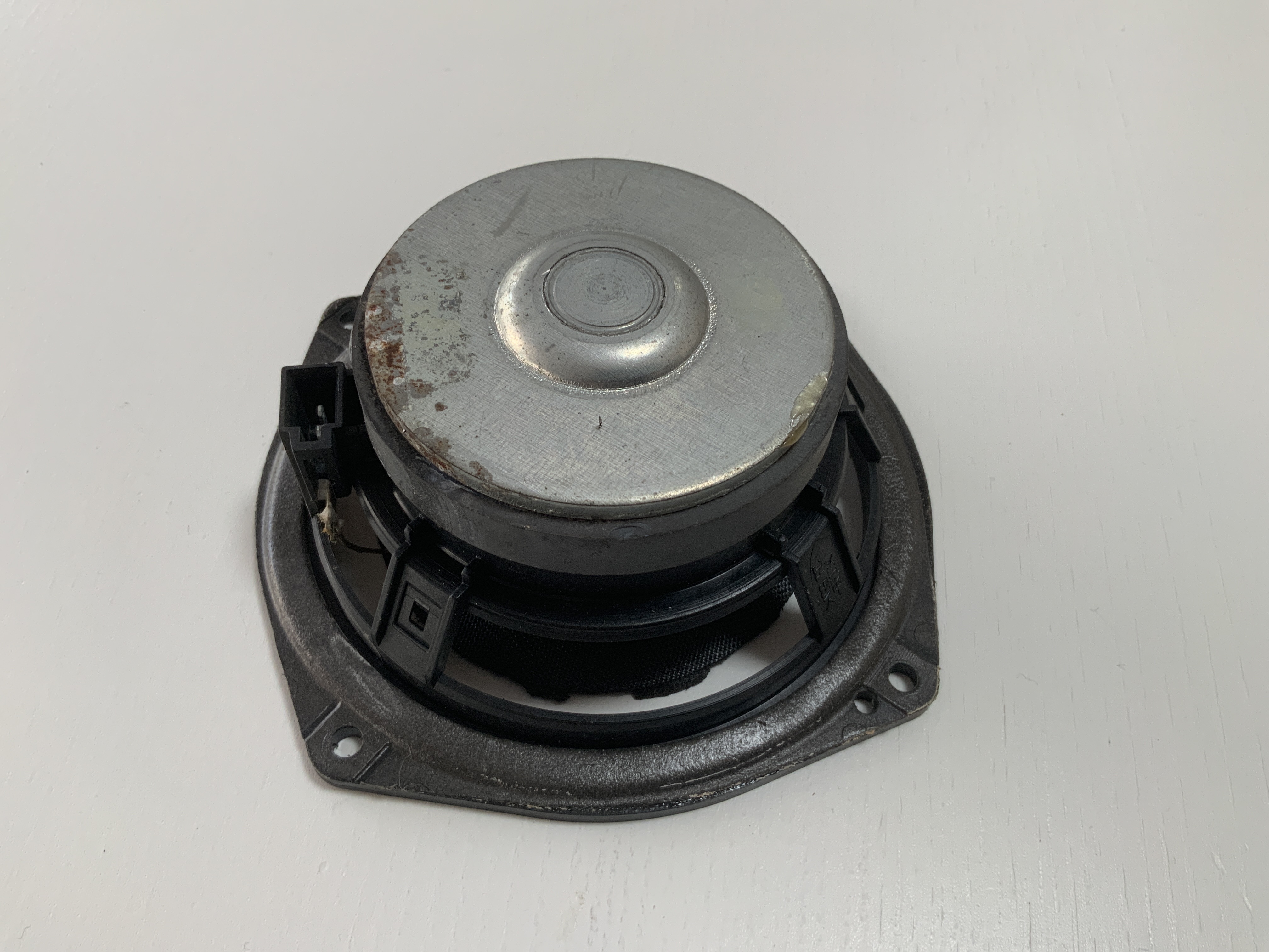

Salut à tous !
Les dernières nouvelles de mon haut-parleur de porte : lors du démontage, une vis était collé sur l'aimant du haut-parleur. Faudra un jour que je démonte l'habillage de porte pour savoir d'où elle vient. Pas de bruit suspect pour l'instant.
Depuis le grésillement qui se faisait entendre a disparu.
La partie en mousse qui permet le déplacement de la membrane est un peu abimée mais il fonctionne. Je procéderai à son remplacement en commandant les pièces citées plu haut.
Ciao ! Alaing
Ciao ! Alaing
