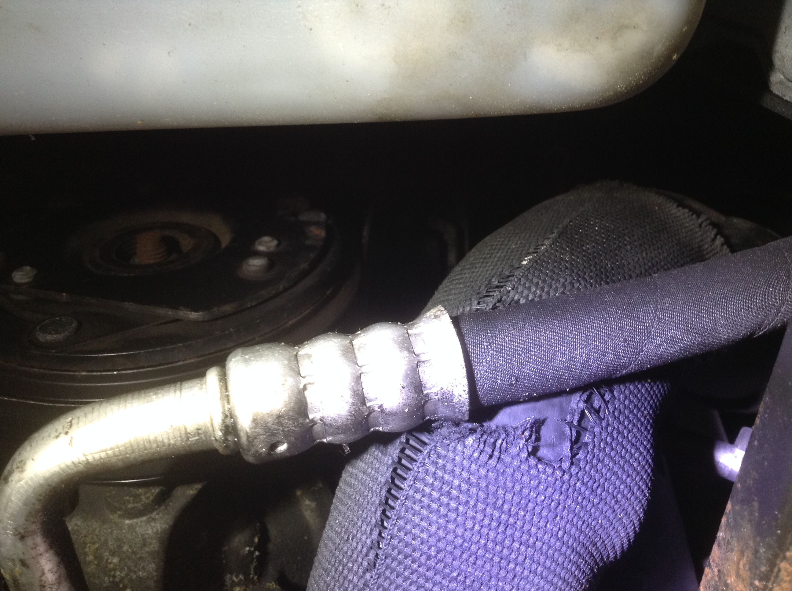

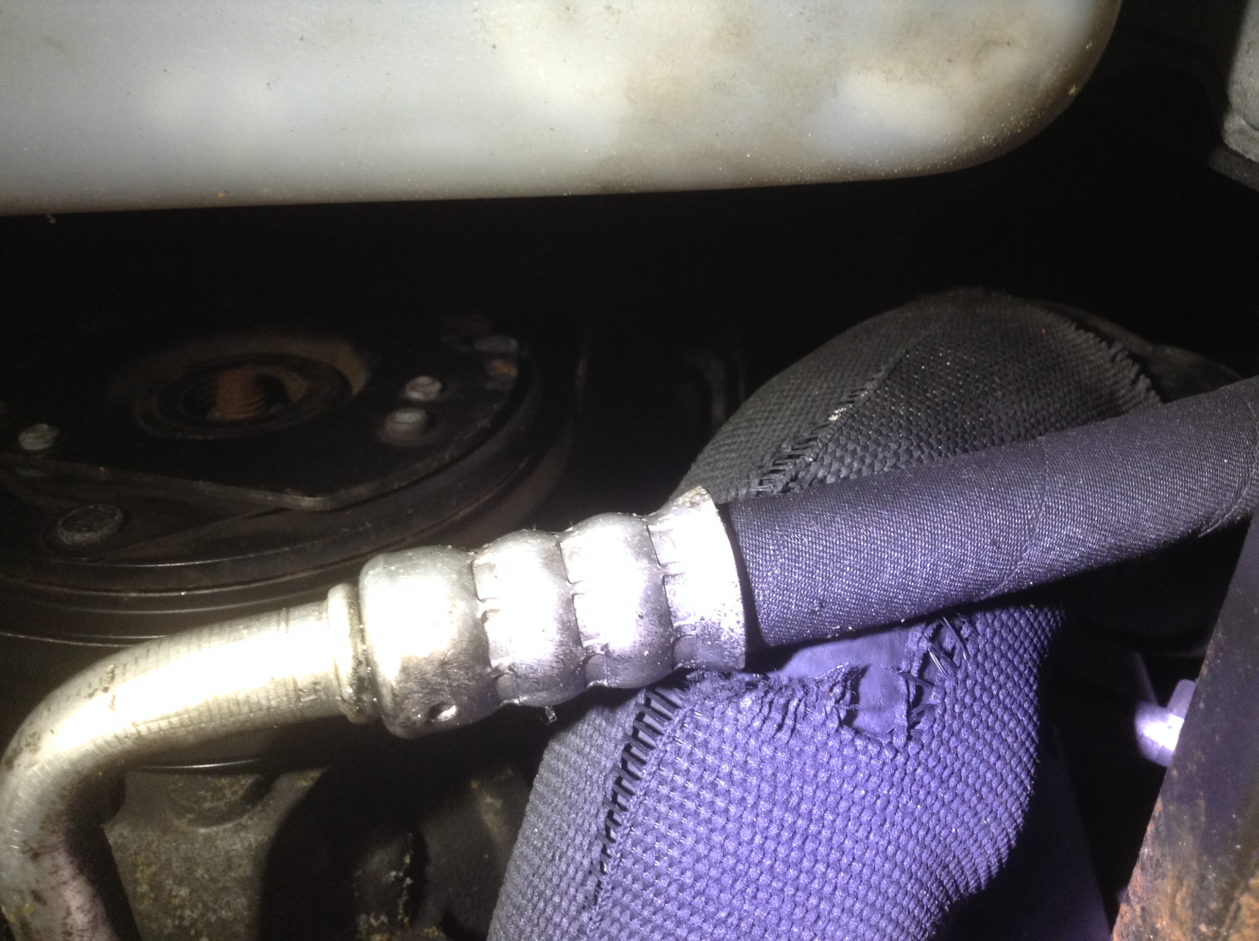

Du nouveau pour mon vaisseau ! C'est le tuyau à la sortie du compresseur de clim qui s'est effrité et percé. Référence indisponible chez Renault ( 6025 404 710 ). Quelqu'un aurait-il ça en stock ? Merci.

Avec le modèle, tu peux le faire refaire chez un spécialiste d'hydraulique.
Re: Petit soucis
Voici une photo depuis le temps
situé derrière l'anti brouillard droit.
