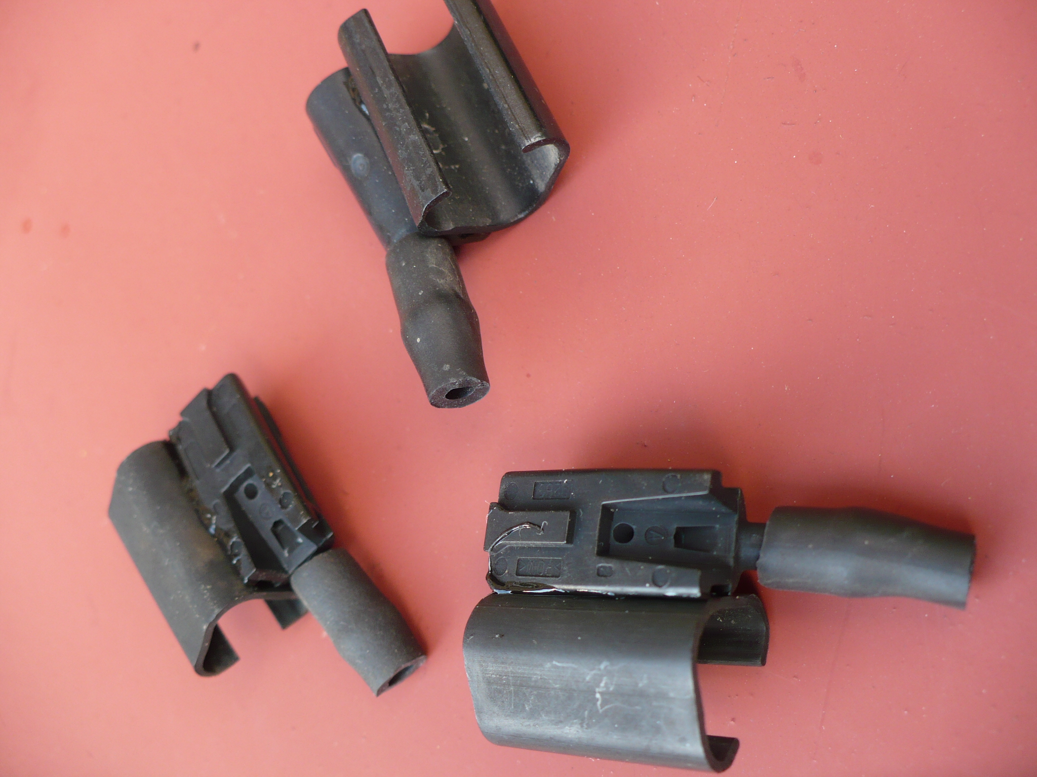

Depuis pas mal de temps j'étais contrarié par les gicleurs de lave glace intégrés aux balais. La version normale a disparu des catalogues et la version Flat de chez Bosch également. De toute façon, les Flat donnaient de mauvais résultats du fait de la géométrie des pare brise d'Avantime, ils étaient épouvantablement bruyants. :evil:

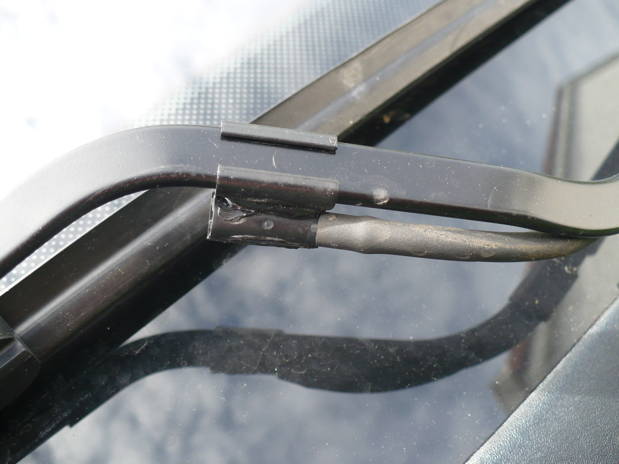

Donc, marre de changer les caoutchoucs et de bricoler, j'ai donc déposé les gicleurs Bosch et je les ai collés sur les pinces du tuyau de lave glace. L'efficacité est restée la même.
Maintenant je change mes essuie glaces comme tout un chacun et cela me repose.
Après, le résultat peut plaire ou ne pas plaire mais je garde mes vieux balais pour les puristes. :lol:

bah cela reste visuellement propre.
ça me plait et si cela permet de garder des balais d'origine ouai pour un salon ça peut servir.
les pinces, ce sont les pince plastique d'origine ou des pinces en tole ?
as tu recouper tes tubes de gicleur ou ils sont juste redescendu un peu ?
ce sont des twinforce bosh (en tout cas ils y ressemble) ?
(je pense faire la même en fait) :mrgreen:

Les pinces sont d'origine, en plastique mais elles seront à remplacer par du métal car elles résistent mal au vieillissement.
J'ai en effet recoupé les tuyaux mais ils avaient déjà été modifiés lors du montage des Flat.

mes pinces sont devenue tellement fine qu'elle casserons le jours où je ferais le changement
comme je veux tout démonter pour refaire les bras en peinture, pas le choix ça cassera...
merci des infos
