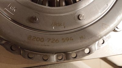

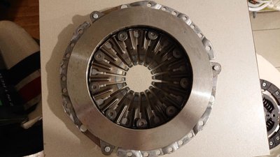

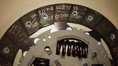

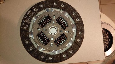

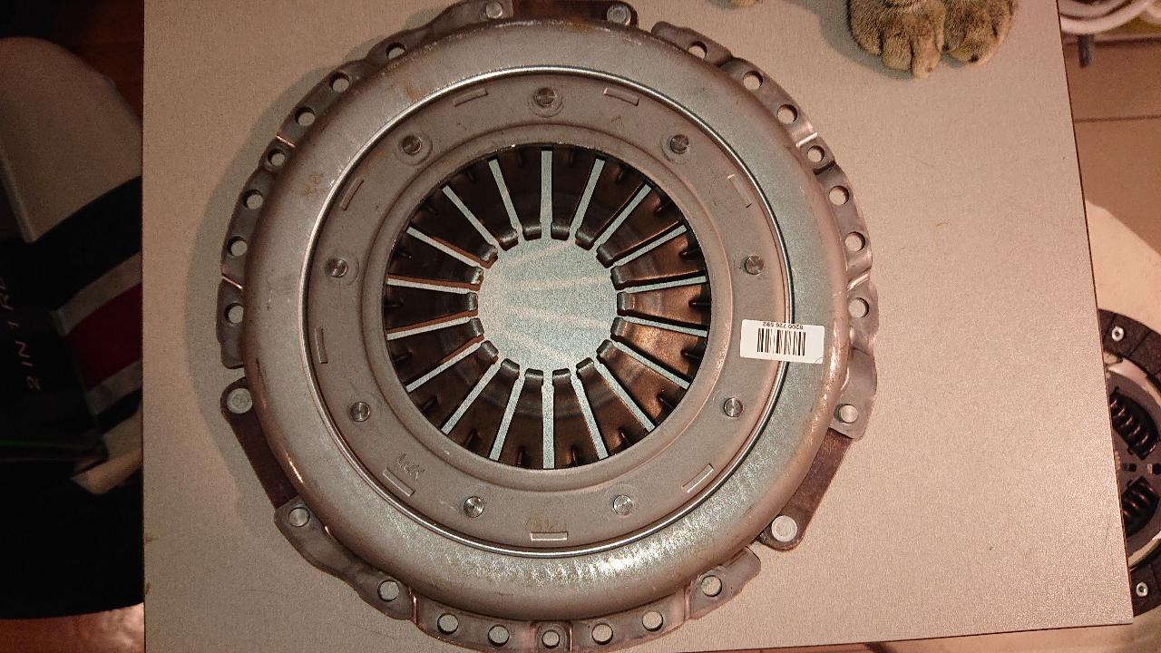

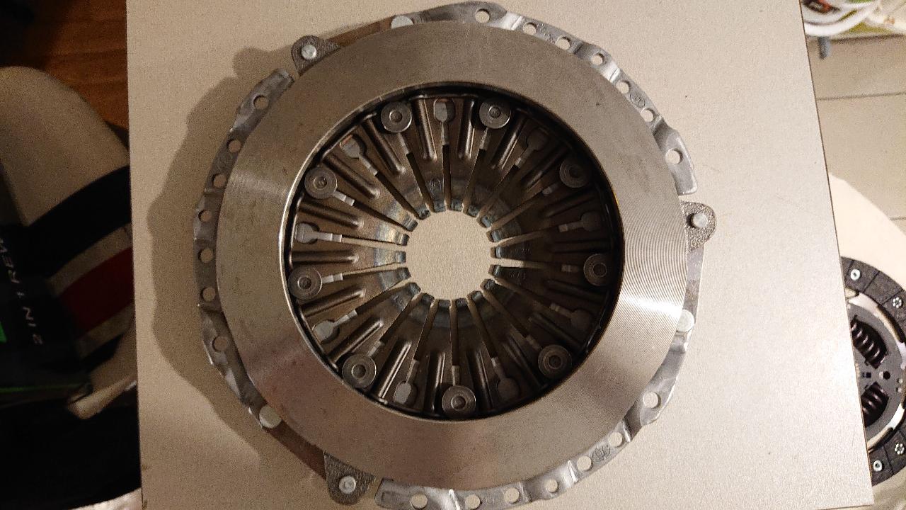

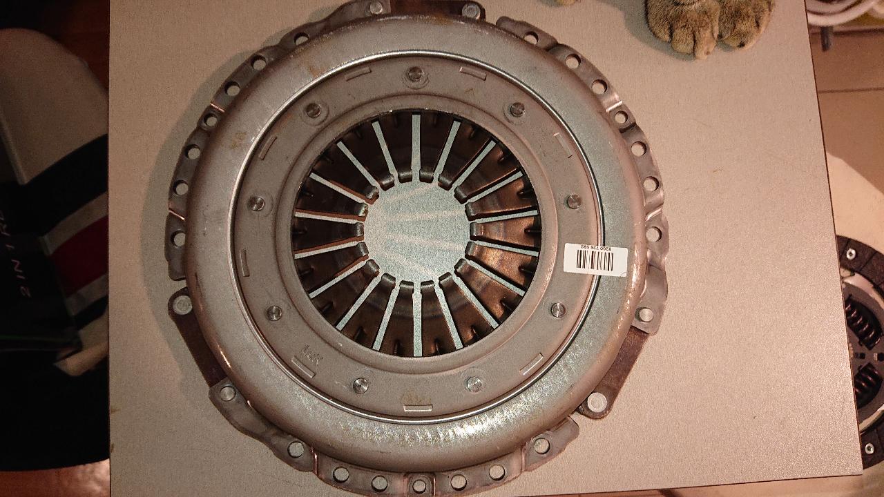

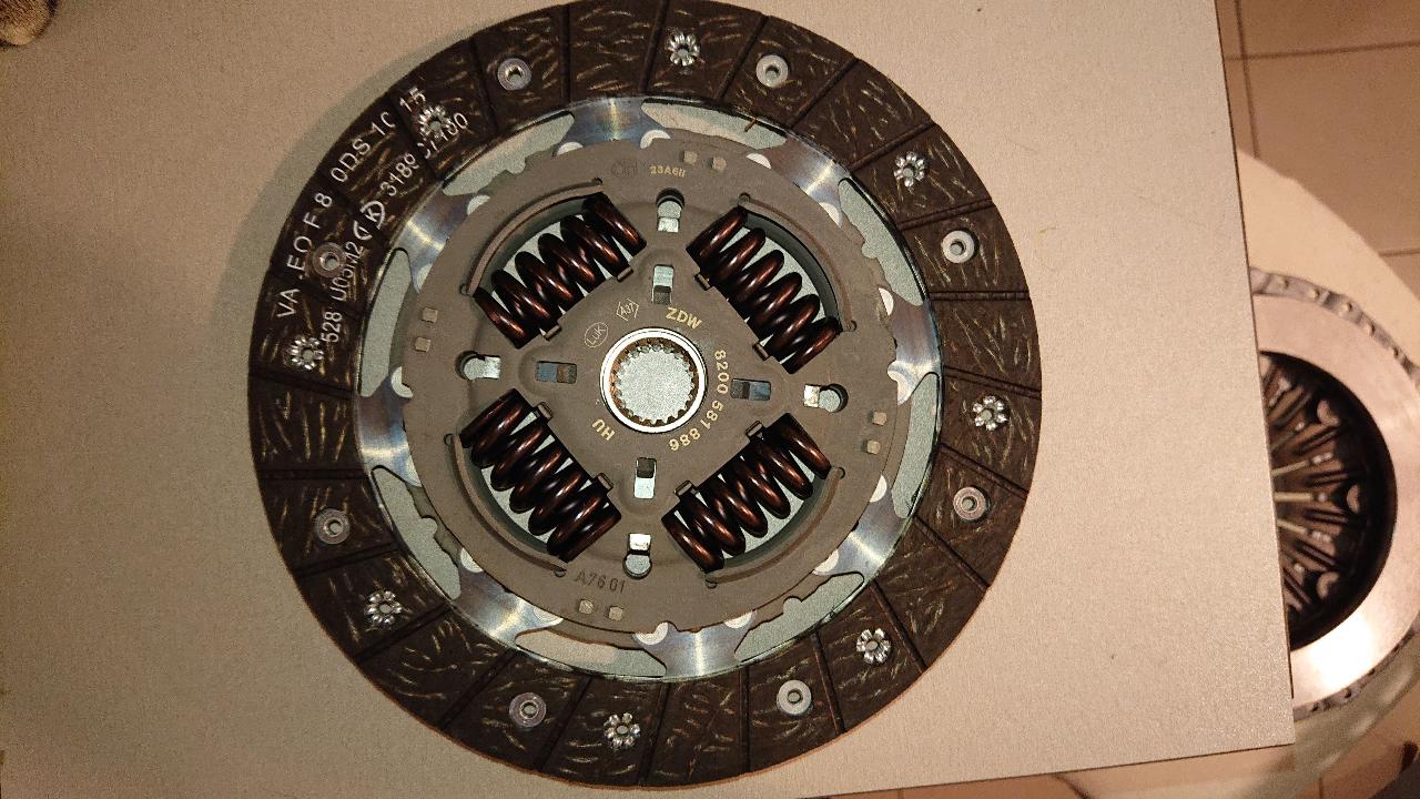

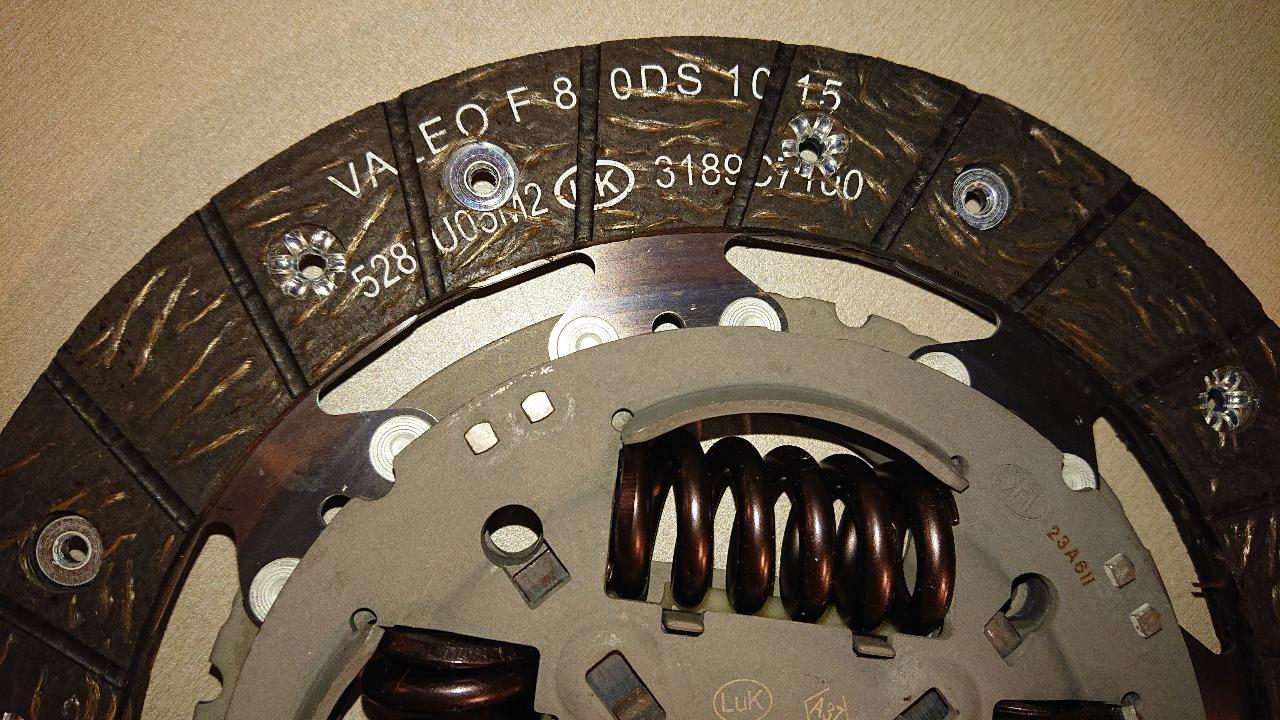

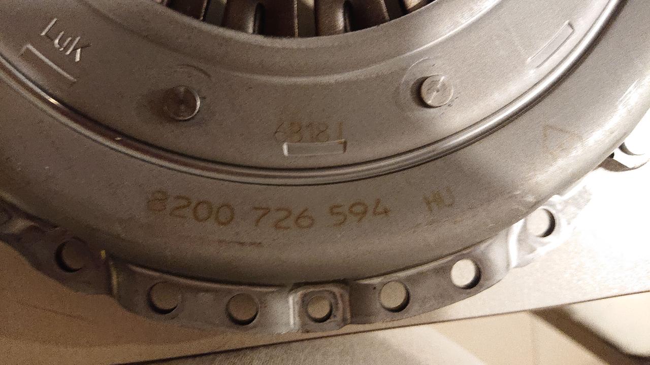

je dois changer le kit d'embrayage sur mon 2LT, mais je n'ai pas trouvé de tuto pour démonter la boite et remplacer l'embrayage. Est-ce qu'il en existe un ?
Sinon, est-ce que quelqu'un pourrait m'aider à le faire ? je dispose d'une place de parking souterraine et d'un kit d'embrayage sans butée (en photos), de 4 chandelles, d'un cric roulant, d'un cric bouteille, de divers outils variés et pittoresques, d'un frigo que je peux remplir de boissons et de pizza au chèvre, de toilettes et même OCS pour regarder la saison 8 de game of thrones !
