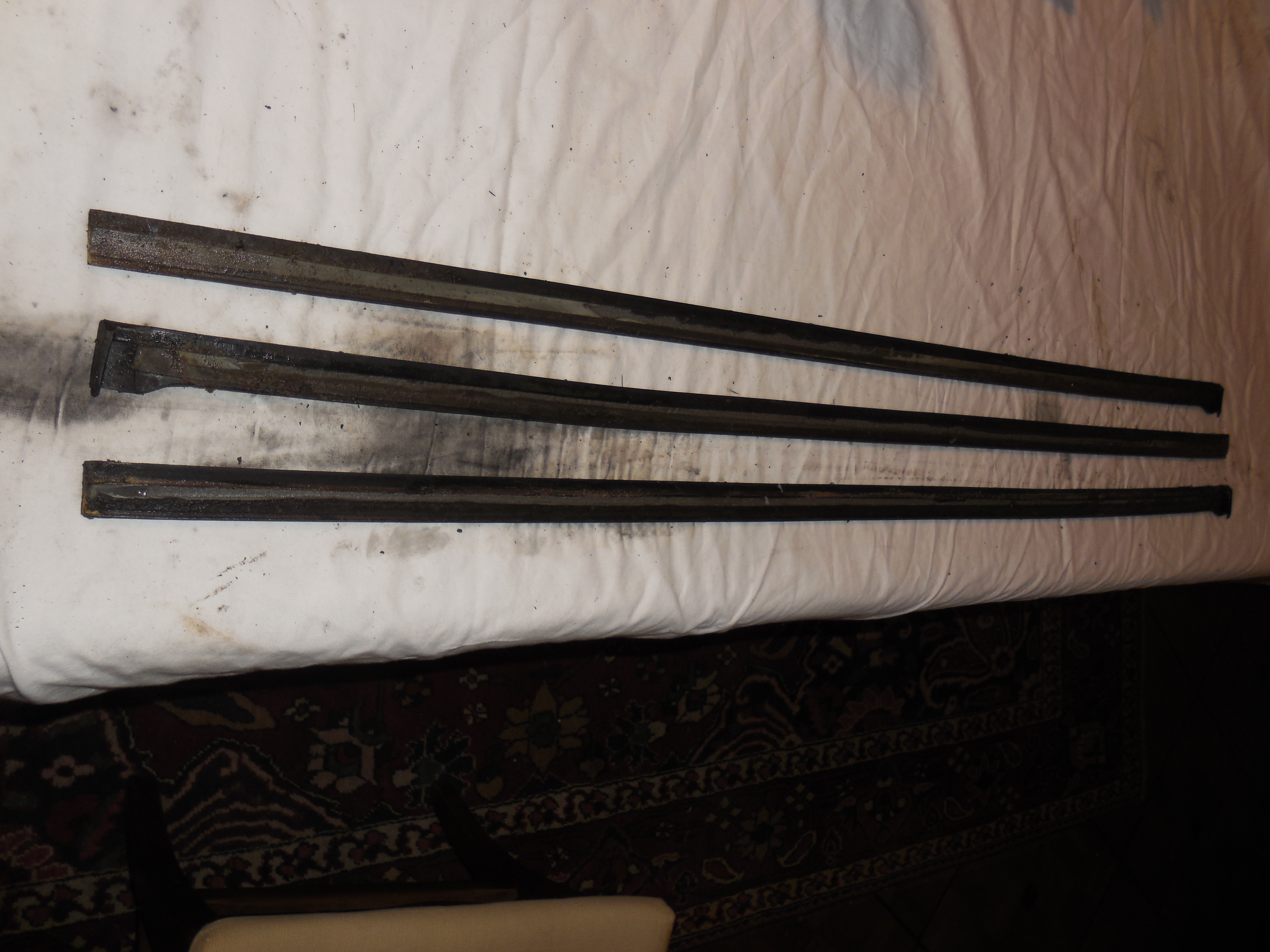

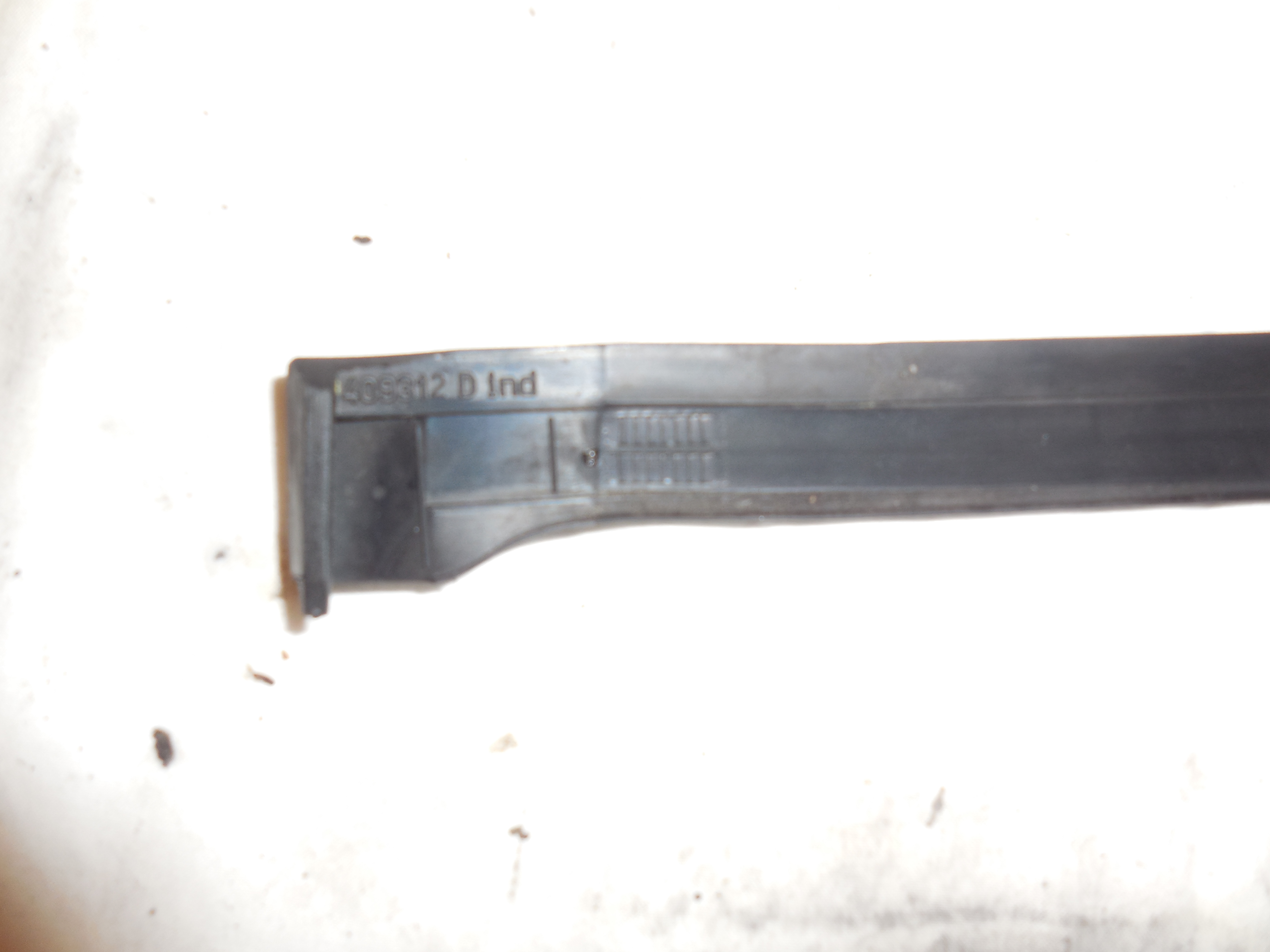

Marre des ces deux joints qui se décollent avec le temps et que certain ont même perdu, car envolé sur la route...!!!
J'ai donc entrepris de remettre en état les miens.. Le double face ne tient plus avec le temps donc je le retire avec sèche cheveux (vu sur le net) bien chiant à retirer quand même !!! :oops: :oops:
Je reposerais avec double face neuf spécial automobile (acheté sur le net)
Allez quelques photos valent mieux qu'un long discours.

Pourquoi tu en as trois?
Je cherche le gauche si tu en as un en trop...
J ai recolle le droit avec de la colle polyurethane, je pense qu il ne bougera plus.

En fait, j'en ai quatre car j'ai deux avantimes....donc aucun dispo sauf si toi très très sage !!!!???
Peut-être que je peux te trouver ça.... :mrgreen: :mrgreen: :mrgreen:
